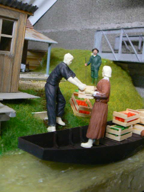

Chouette une barque à cornets des hortillons.
J'espère que tu vas la charger convenablement !
Ton maraicher aura aussi besoin d'une perche un peu plus longue se propulser dans les canaux.

Re: Mon réseau dépôt au 1/18em
Messagepar cloclo57 » 26 07 2020 à 12:24
Salut Yves

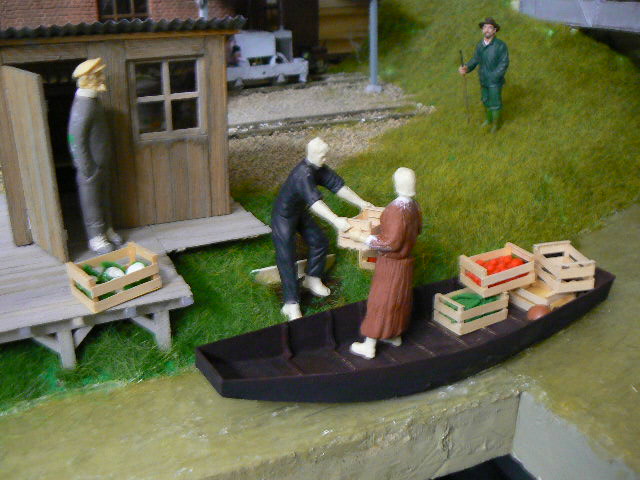

je n'ai pas choisi le grand modèle de barque (celui a corne) chargé de legumes car cela aurait été trop écrasant par rapport au reste de l'environnement donc une plus petite typique de la région et même on en trouve jusqu' a ST Omer. Je pensais le laisser vide avec une couche de vernis brillant dans le fond pour simuler l'eau omniprésente mais peu être un personnage ou un couple déchargeant quelques cageots pourrai donner de la vie :F9 :F9

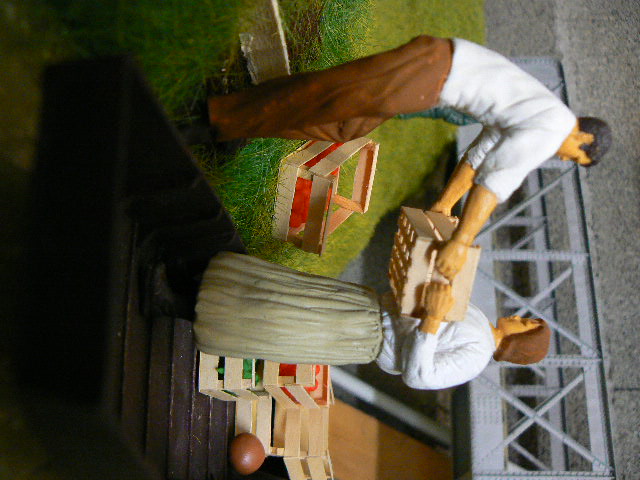

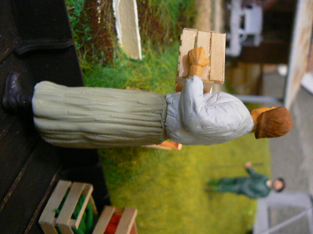

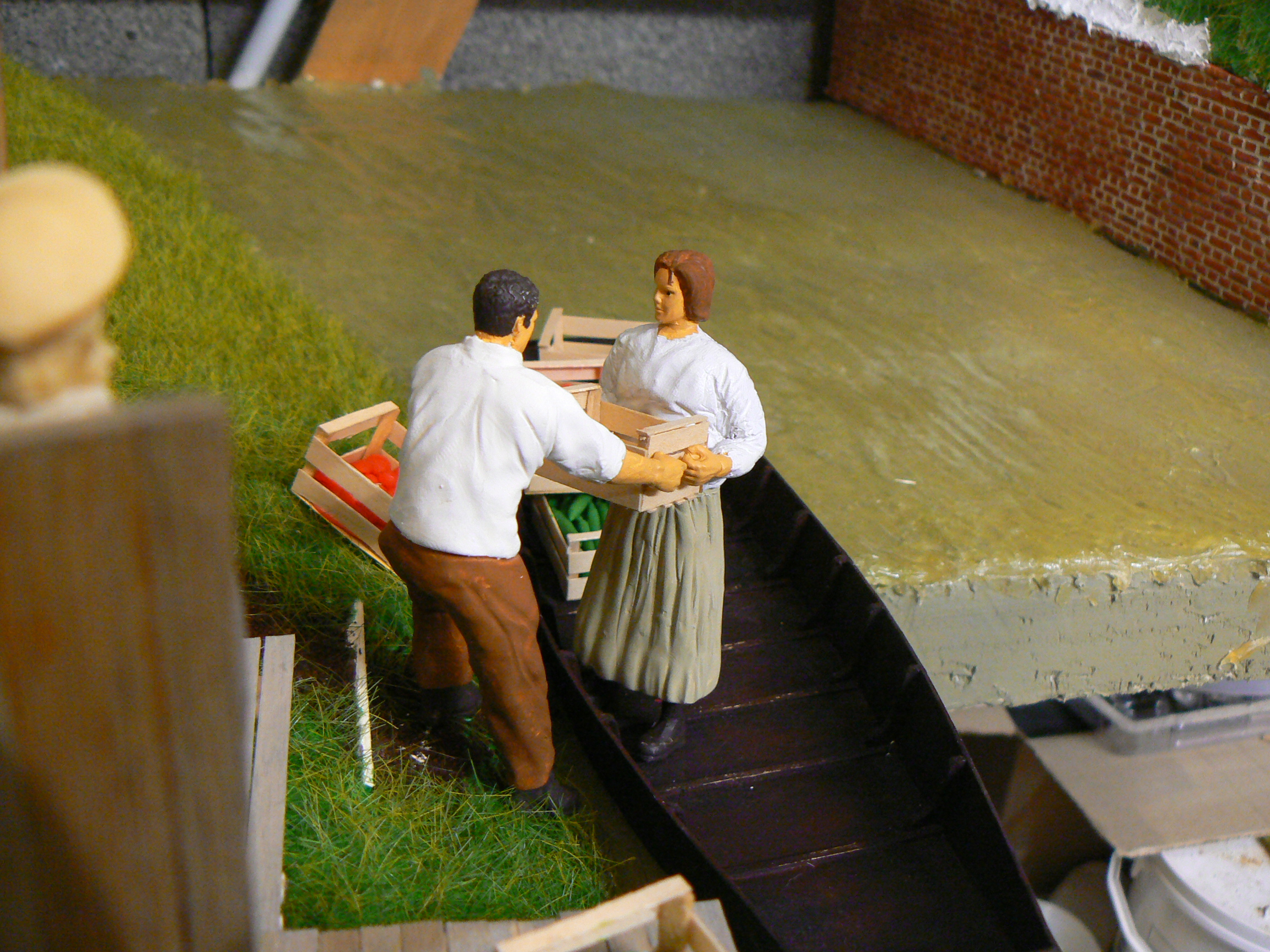

Messagepar cloclo57 » 04 10 2020 à 16:18
Bonjour les amis

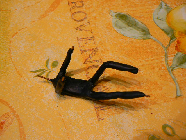

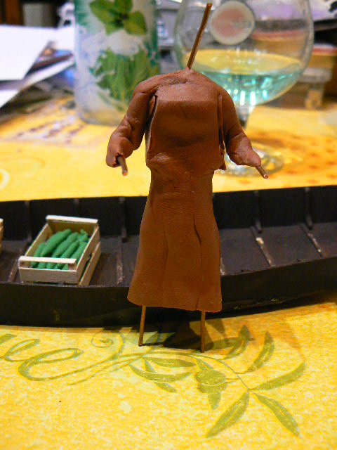

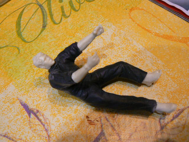

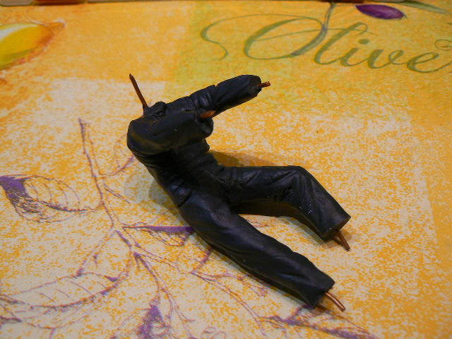

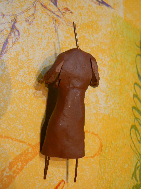

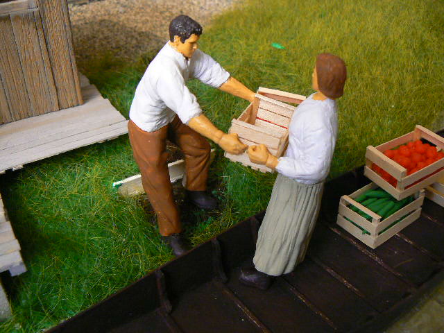

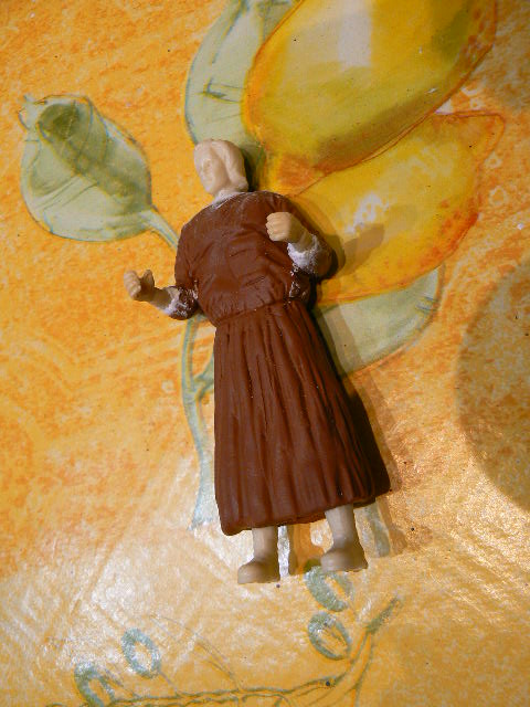

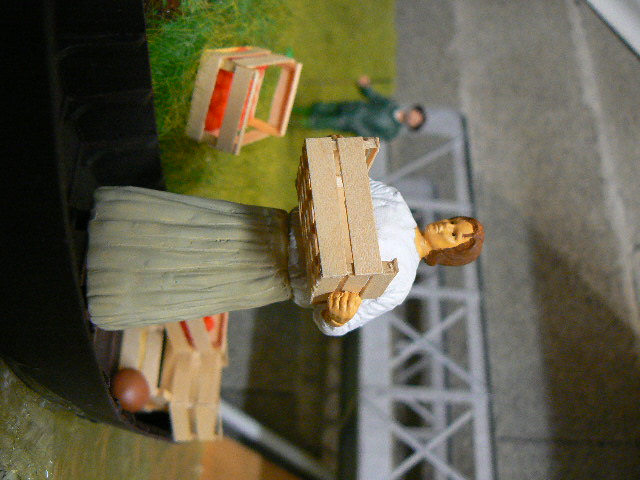

Ayant presque réussi le figurine du locotracteur , je reprends mon couple de maraicher qui était dans un coin de ma tête pour le concrétiser maintenant ;
Toujours a base de fil de cuivre et de pâte fimo ( en fait pour ramollir de la vieille pâte il faut la mélanger avec de la crème nivea ) donc première passe pour crée la structure passage au four que 20 minutes a 110° (elle garde une certaine souplesse pour ajuster les jambes et bras ) deuxième passe pour habiller la figurine et mettre les plis passage a nouveau au four 30 minutes a 110°.....reste a araser les manches ainsi que les bas de pantalons pour mettre les chaussures ... voici quelques photos suite à la semaine prochaine pour la mise en peinture.

Messagepar Zébu » 04 10 2020 à 16:39
Ah oui !
Ca le fait !
Messagepar didier28 » 04 10 2020 à 21:38
Superbe travaille de sculpture E2 E2
Messagepar Géry » 06 10 2020 à 15:06
Super la posture du personnage qui passe le cageot ... On dirait qu'il se retient de ne pas tomber à la flotte ... E2

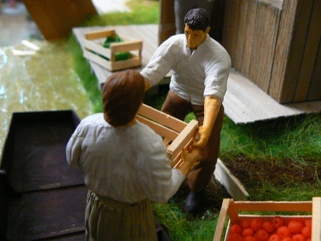

Messagepar cloclo57 » 18 10 2020 à 17:24
Bonjour les amis
Apres un souci d'ordi me revoila

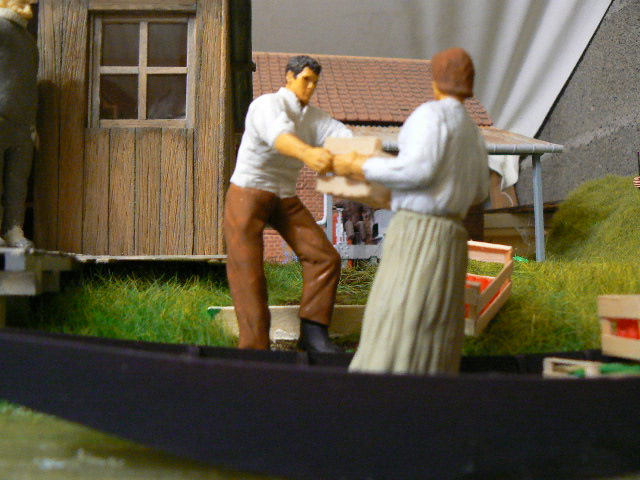

merci pour vos encouragements et pour continuer la mise en couleur du couple et je ne vous raconte pas de salade H6 H6 peinture prince auguste recouvert de vernis ultra mat et déjà un quincaillier a vu le jour.....
Messagepar didier28 » 19 10 2020 à 00:00
Super travaille de gravure E2 E2
