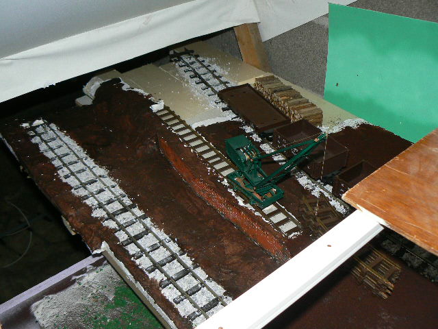

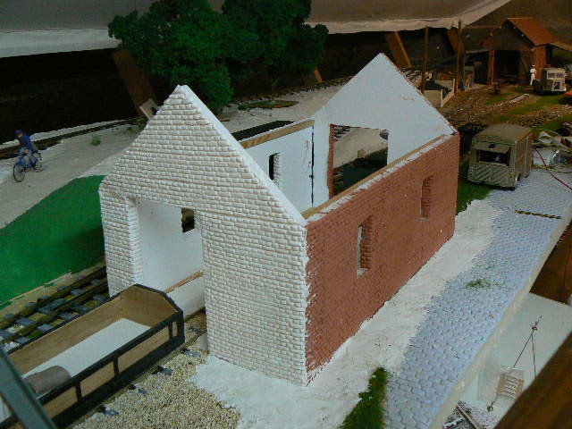

Messagepar cloclo57 » 21 06 2020 à 18:46
bonsoir les amis et merci

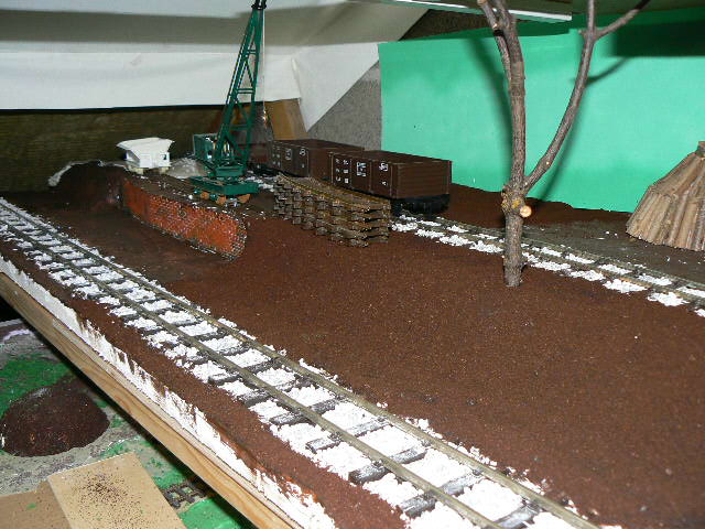

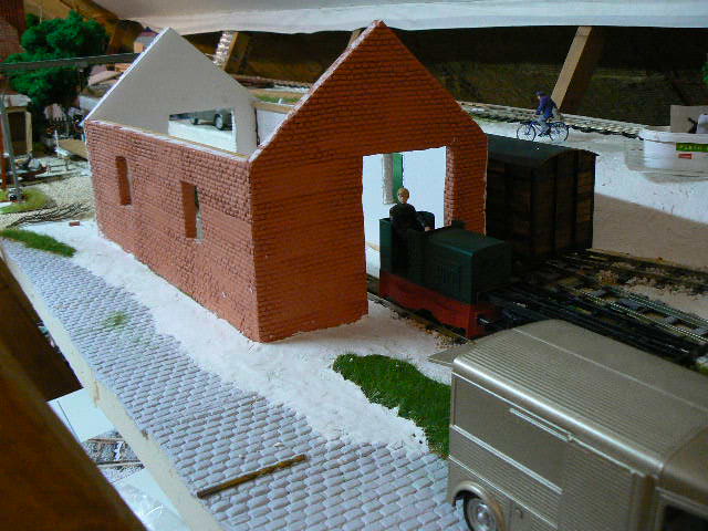

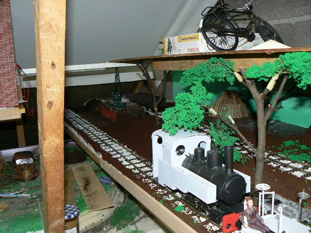

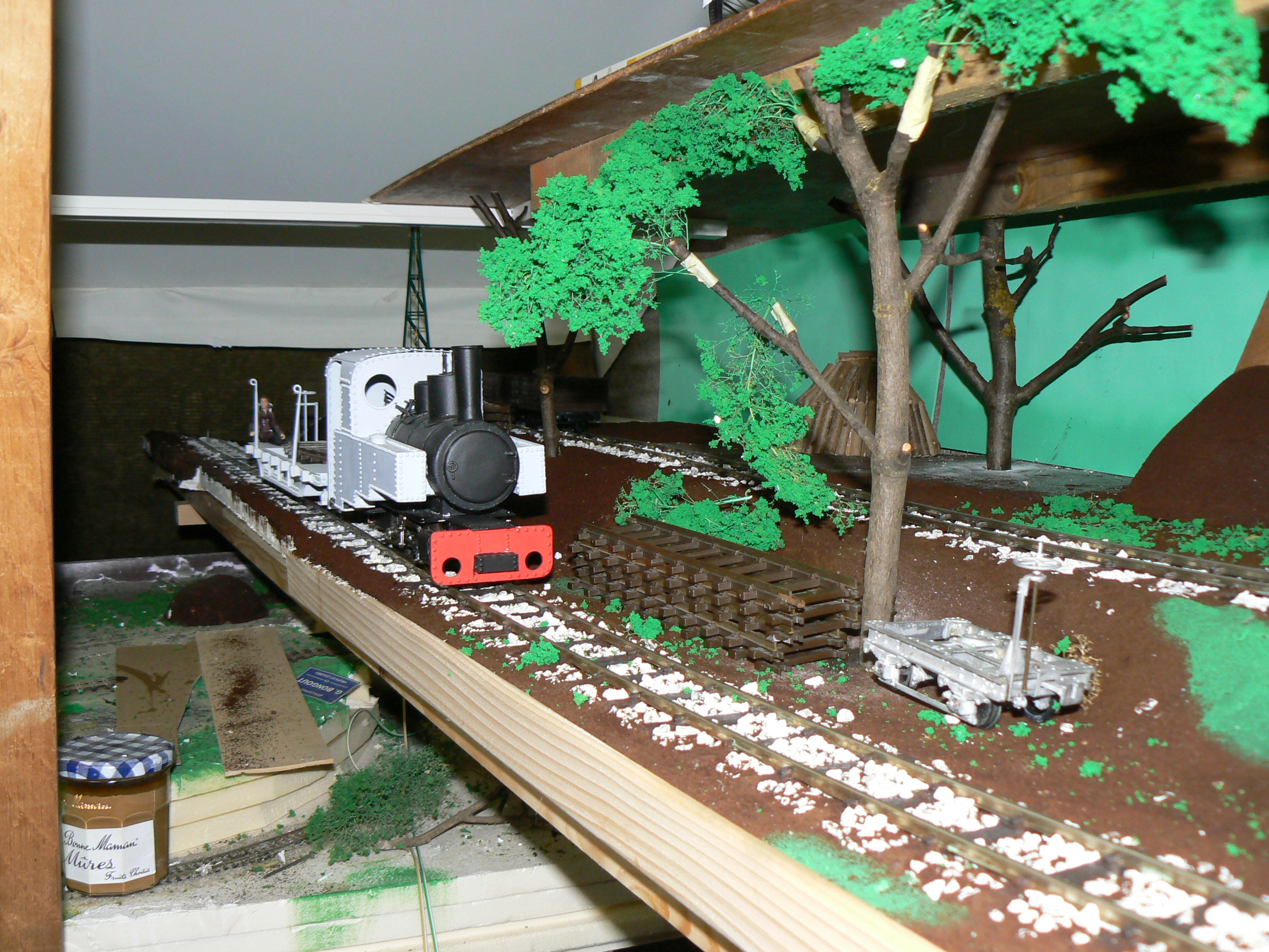

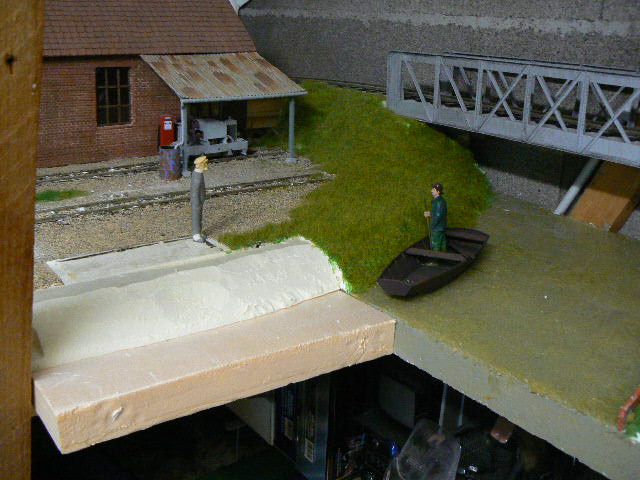

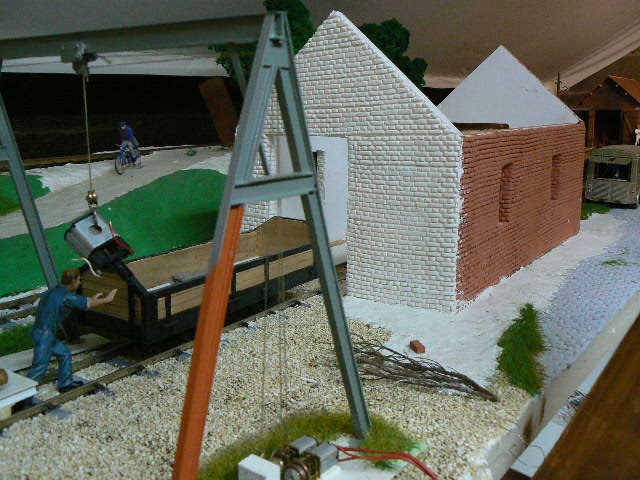

le turbo est passé par là , mis en peinture du sol de la forêt avec colle a bois+marc de café pour donner l'aspect terre restera la végétation....sinon au niveau dépôt l'atelier est " noyé "dans le sol autrement le coin pécheur avance lui aussi réalisation du ponton et agrandissement de la rivière ........a suivre très prochainement

Messagepar Géry » 21 06 2020 à 20:09
C'est beau. Des idées en pagaille à chaque photo ... E2

Messagepar Patrick ze rabbit Deludin » 22 06 2020 à 11:25
Superbe #B6 E2 .
N'oublie pas les linteaux sur les ouvertures de ton dépôt.
Des IPN avec des petites rosaces décoratives de fixation seraient du plus bel effet :rod_coeur .
Nan mais c'est pas parce que c'est de l'industriel que ça ne doit pas être beau.

Messagepar cloclo57 » 22 06 2020 à 21:25
Salut Patrick
oui surement un ipn mais avant tout je calcul pour l'ouverture des portes , j' imagine un rail en" ho" ou en" n" avec des poulies pour que la porte coulisse et a l’intérieur d' autres poulies pour la transmission d'un mouvement en va et vient ( souvenir du déplacement du chariot sur une grue a tour en méccano ) un petit fil et un mini motoréducteur normalement je dois avoir tous cela en stock j' en bave d'impatience :ipb-251 ouais je vais pouvoir rejouer au mini meccano......normalement cela devrait fonctionner :F9 :F9 :F9

Re: Mon réseau dépôt au 1/18em
Messagepar Patrick ze rabbit Deludin » 22 06 2020 à 21:56
Normalement...
Moi, je ne m'y risque même plus.
C'est vrai qu'en H0, on a moins de poids et d'inertie.

Messagepar cloclo57 » 24 06 2020 à 18:29
Bonsoir Patrick
très intéressante ta réflexion je n'avais pas pensé a cela , c'est vrai que le meccano c'est du lourd ......alors sans avoir encore commencé les portes seront en bois de 2 ou 2.5 mm d'épaisseur et en bas un renfoncement ou une chute de zinc ou de laiton intégrée une la face non visible devrait améliorer la fonctionnement........du reste je crois que je vais commencer par la porte et la suite viendra poulies et rail ......essais a vide et ensuite motorisation jour après jour des idées viennent et tu m'a fait gagner du temps sur le terrain merci et a bientôt

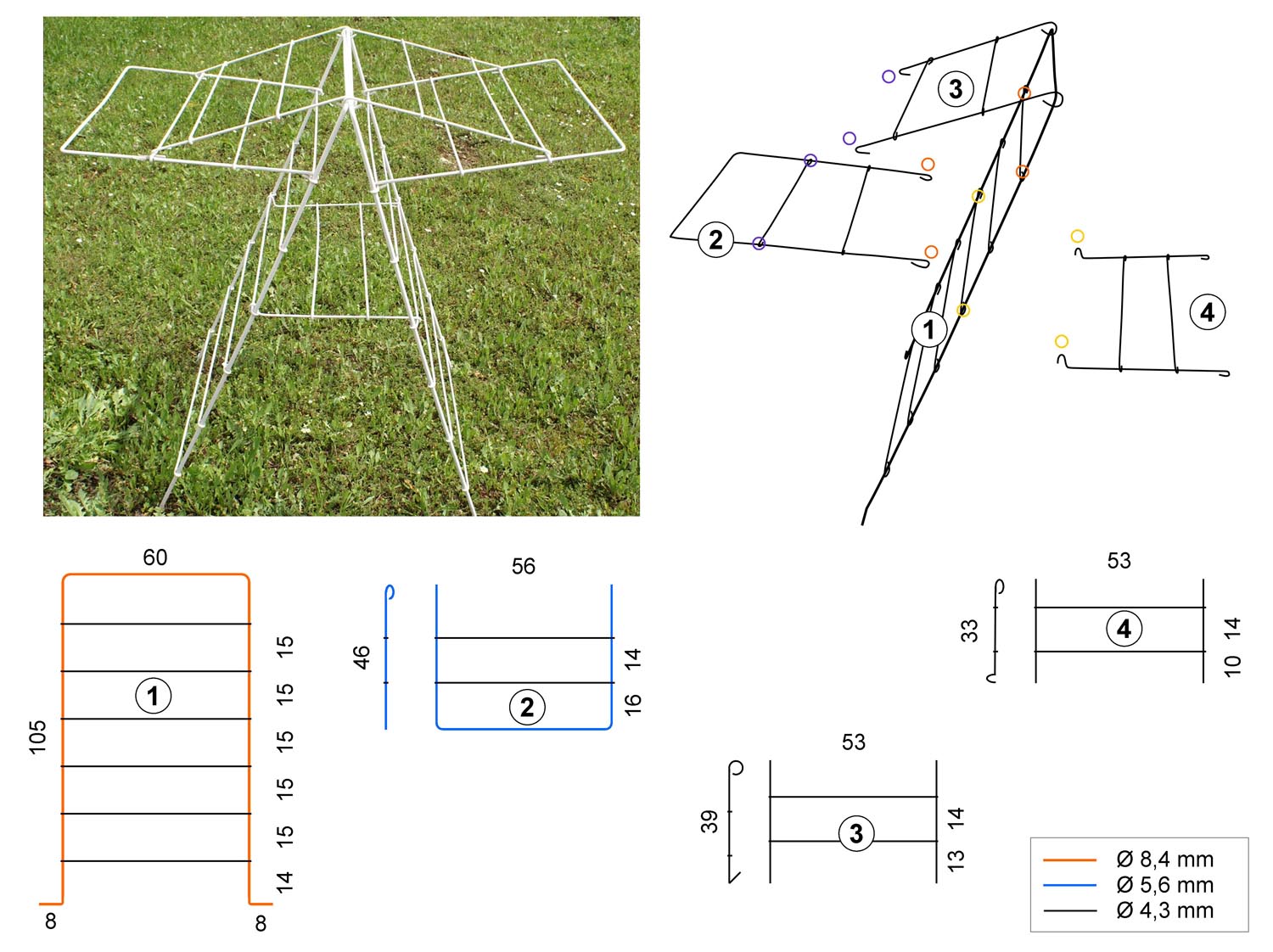

Messagepar Patrick ze rabbit Deludin » 27 06 2020 à 22:22
E2
Le Tancarville.
Ben voilà les dimensions (cliquer pour agrandir) :
J'ai décomposé les différents plans, et mis en couleur les "articulations" en correspondance.
La photo aide bien.
J'ai regardé chez Nénette. Il y a eu plusieurs formes, mais il semble que je sois l'héritier d'un modèle original :ipb-251 :
Étendoir Tancarville pub 1.jpg (40.29 Kio) Vu 4596 fois

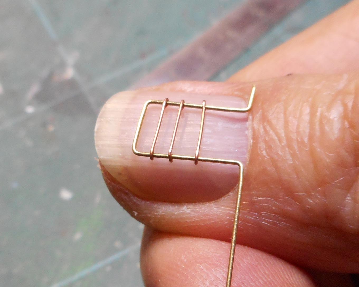

Et pis, pour me laver la tête de plein de choses qui me tombent dessus en même temps :C1 , je me suis lancé dans la fabrication en H0 :
D9 :H2
Un peu prise de tête, et les fils en ma possession sont trop gros H4 .
On verra ça l'an prochain...
