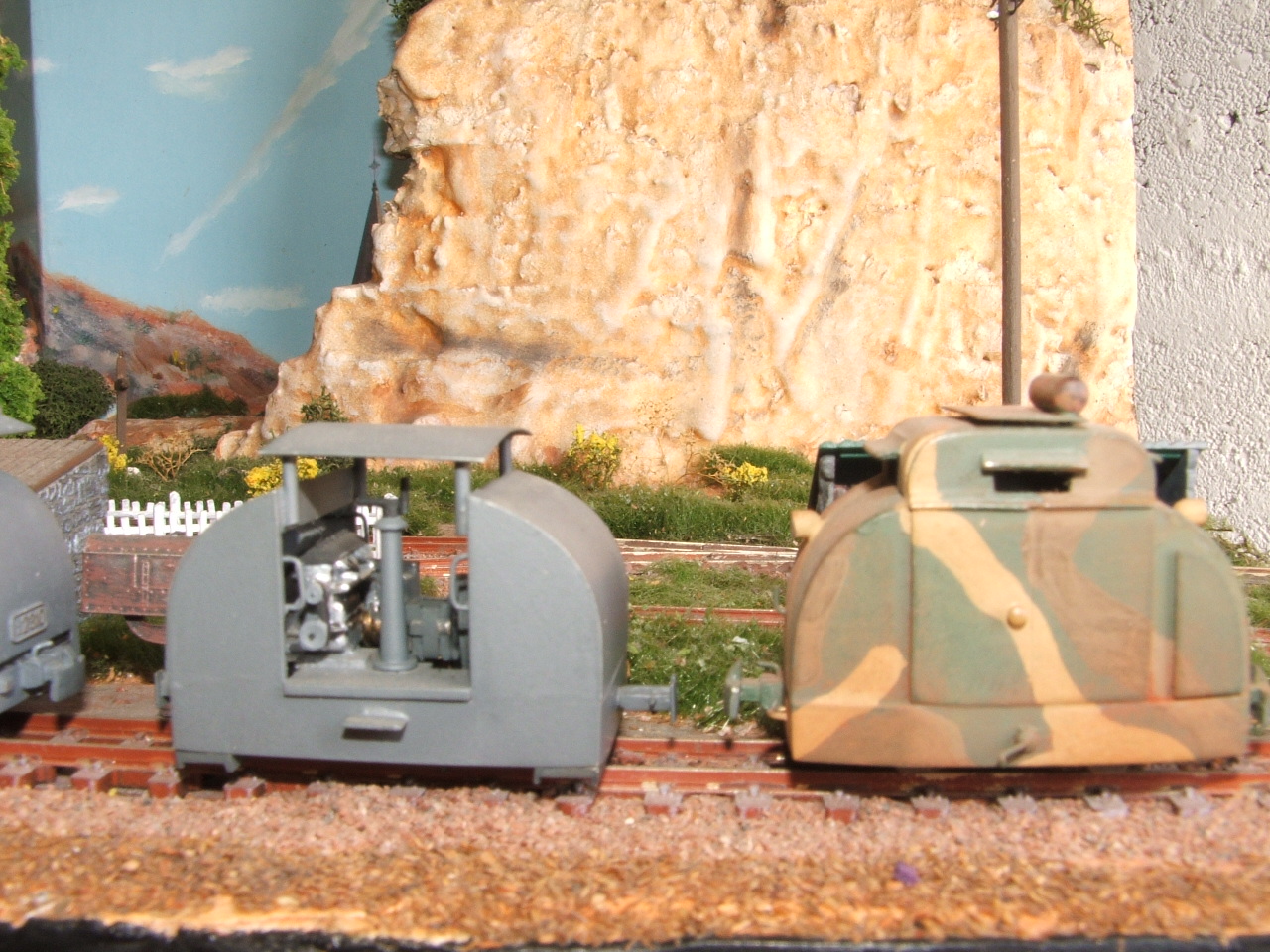

C'est comment la motorisation ? Tu peux "ouvrir" la tortue ?

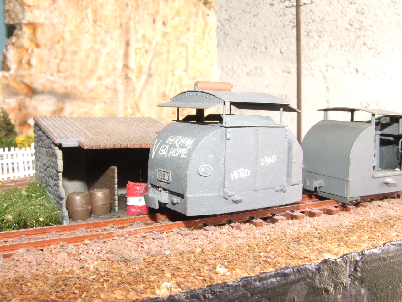

020 n°15 Corpet-Louvet a écrit:Le boitage :mdr2:
Oh c"est beau tout sa :rod_coeur
J'aime bien celui ou s'est marqué "hero" :D
Les inscriptions sont tirés d'une photo d'époque #B6

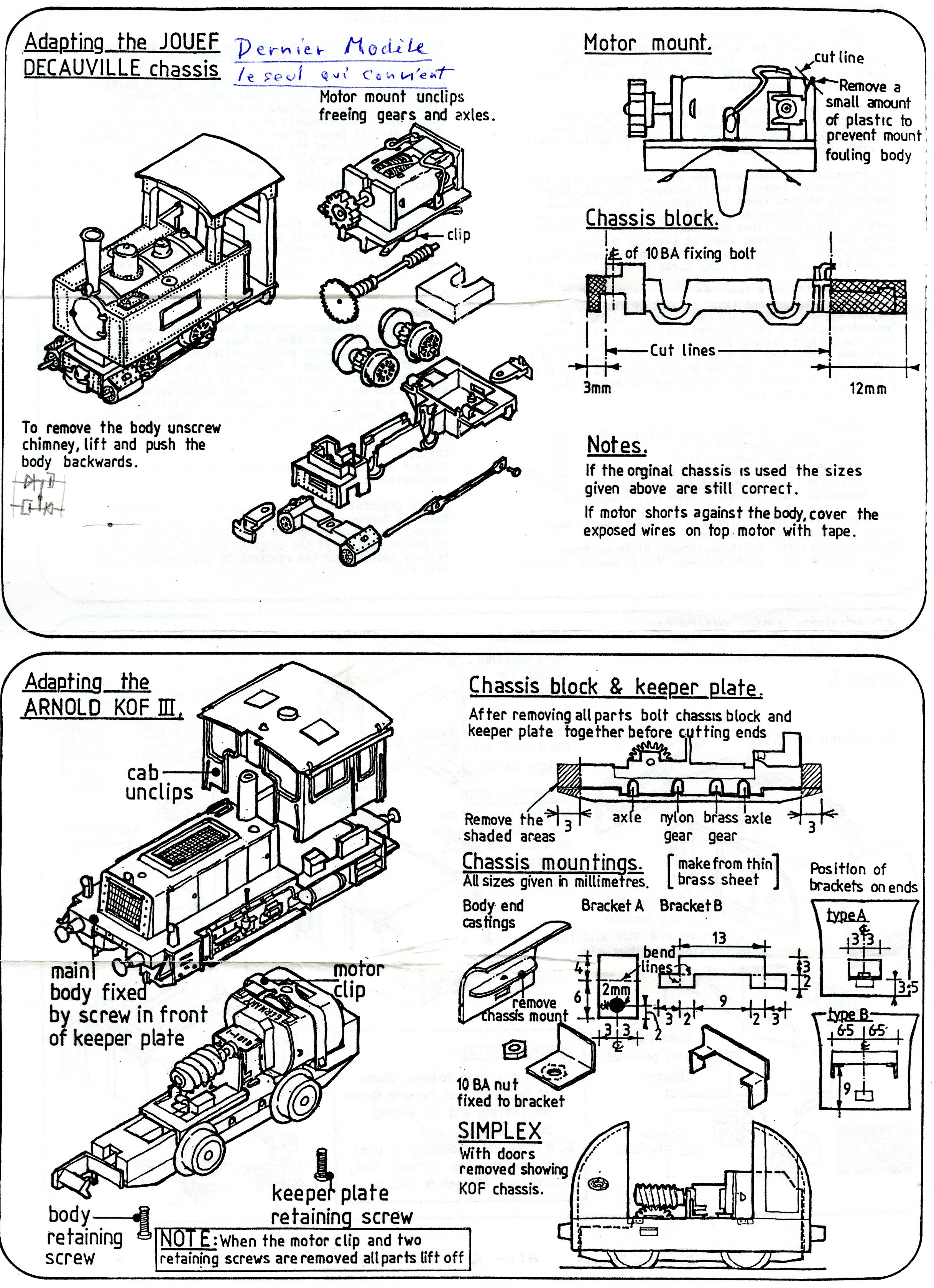

Vous parlez de châssis Jouef Stéatite pour motoriser le Simplex 009 !!!!!
Attention : Apparemment , seul le dernier modèle ( Que je n'ai jamais vu ) conviendrait :E1
Voir la notice ci jointe !
Bonne soirée à tous !

Hormis le bruit, le châssis Jouef VE tourne très bien: pas trop rapide et bien assez puissant :maitre: Pour le KoF, il faut bricoler car la caisse tient le moteur donc il faut refaire une fixation. Si je reprenais cet engin maintenant, je lui mettrais le Lawton en changeant la courroie. Nous avions constaté de la fatigue avec JP en expo avec le T75 équipé de ce châssis mais bon, 5/6 tombereaux au cul et un profil pas évident ajoutés au temps d'exploitation ne devait rien arranger :C6

Tu devrais changer de lunettes Pascal: le schema presente un Koff III qui d'apres ce qu'on voit utilise un clip pour fixer le moteur contrairement au Koff ou c'est la cabine qui tient tout :rod_siflet

Tu as raison mais ça se monte aussi sur un KoFII et là.... #B8

En fait vu la place dans la version blindé et semi-blindé un grand nombre de châssis peuvent être intégrés .La version blindé (lourde comme un âne mort :rod_mdr2 ) nécessite un chassis costaud, entrainement par courroie
déconseillé #B8
le Jouef peu couteux et increvable, convenait très bien pour l'époque :B3
Concernant le Kof la version sans clip peut être installé, un simple fil laiton passant sous le moteur, deux tours de pince et le tour est joué.Un peu moins lourde la version semi blindé ,conviens bien pour ce type moteur
Actuellement le cout de ces châssis ,même en occasion,reste élevé et couteux pour du Hoe, nécessite de se creuser un peu la tête :B3 la piste donné par Bricohoe est intéressante.
J'avais réalisé une version ouverte "light" en cp d'après photos en me servant des pièces en métal blanc comme "patron" ce qui permet de réaliser une version moins pesante permettant aux moteurs de souffler un peu
Le châssis est un Kof III a clips dissimulé sous un moteur de Panzerkampfwagen II au 1/76 monté en travers.
