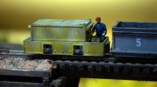

bon comme Monsieur n'a que des louanges , il faut bien faire quelques remarques C7 , pour les personnages , est ce du à la photo , ou bien sont ils "naturellement" brillants ( comme leur créateur :rod_siflet ) par rapport à la magnifique patine des engins et au teintes des décors celà "gache" un peu :oups2:
pour le décor , il existe chez dépron un enduit en tube qui permet de faire des raccords , facile à travailler à la mini spatule et facile à poncer , bonne tenue sur le support et se peint très bien ( et bonne tenue dans le temps ) , je l 'utilise pour mes raccords de murs , je pense qu il doit également bien adhérer sur l'extrudé
Bé voui! j'ai parfois la main lourde avec le KLIR . Mais c'est surtout que toutes les couleurs ne réagissent pas de la même façon, selon leur marque, à son contact (en plus il m'arrive de faire certaines patines à l'huile en tubes, pour avoir de meilleurs fondus). Un petit coup de vernis humbrol MATT avant de les installer définitivement devrait solutionner ce problème.
Quand au coffre à batteries, j'en ai même vu certains réalisés en bois, renforcés de cornières métalliques....ils ne devaient pas résister bien longtemps aux émanations acides...
Les anneaux de levage permettent de permuter l'ensemble des batteries au poste de recharge: un ensemble en service pendant que deux* autres refont le plein. (*en usage intensif la recharge prend deux fois plus de temps que la décharge) Ce système évite d'avoir une machine immobilisée plus de la moitié du temps. Sur les machines les plus modernes ce coffre est équipé de roulettes déverrouillables et il suffit de le pousser sur le quai de recharge pourvu de glissières et établi à hauteur de châssis.

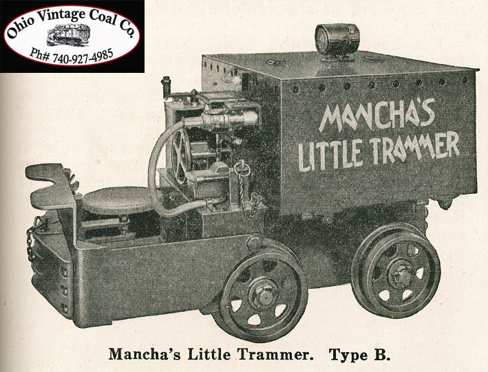

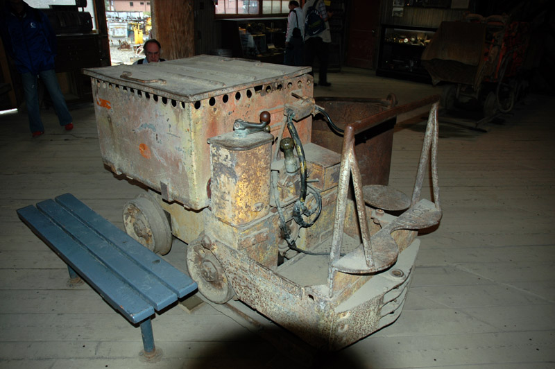

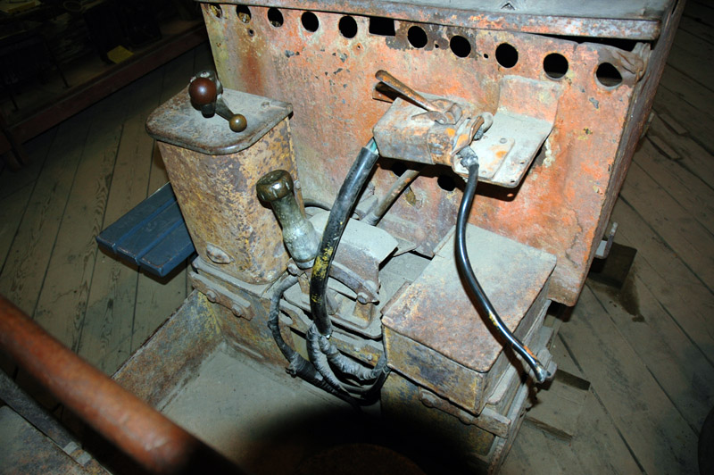

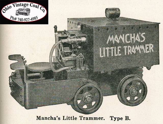

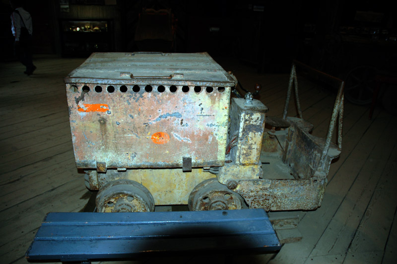

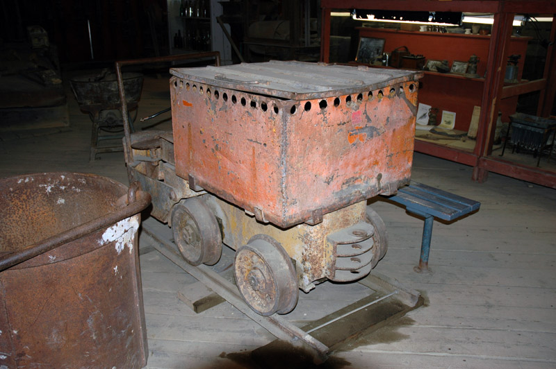

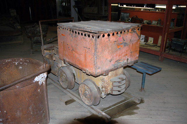

Un joli engin à batteries vu à l'Argo Tunnel à Idaho Springs (Colorado).
J'ai cet engin en projet depuis... houlà!

Superbes photos Tyrphon ! quelle patine ! A quelle échelle pensais-tu la réaliser ?
Aller hop ! .....un projet de plus ,moi j'envisagerai bien ce genre de puce au 1/32eme, 1/35eme (ou 1/43eme à la limite) sur voie de 9mm. Pour pousser ces quelques berlines ROCO dont la taille en Hoe parait costaude. Une "p'tite mine de rien dans une caisse à vin" :rod_siflet

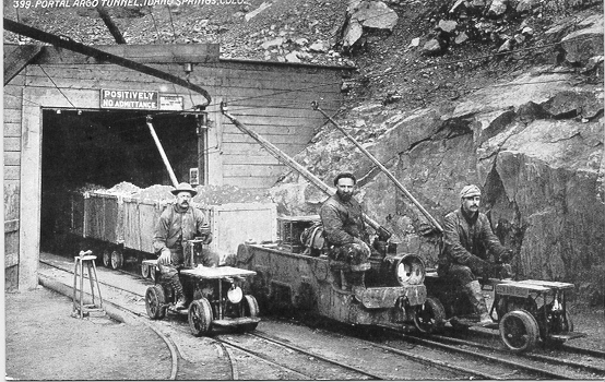

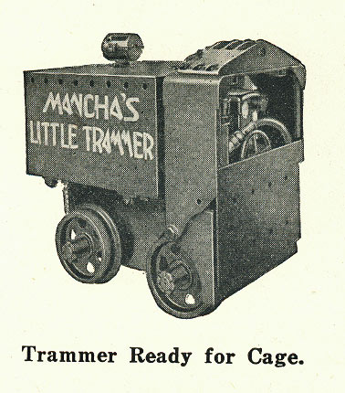

Ils ont eu des trottinettes encore pires à ARGO TUNNEL :C4 mais j'ignore leur marque.
And the winner is.....

Je pensais le faire au 1/48... un peu gonflé. J'avais commandé une motorisation à Hollywood Foundry en vue d'intégrer cet engin dans mon module "Brunk Junction II", mais vu le délai, j'ai dû utiliser un autre locotracteur bien plus gros (Grant Line motorisé Halling). Depuis, le châssis HF est en attente.
