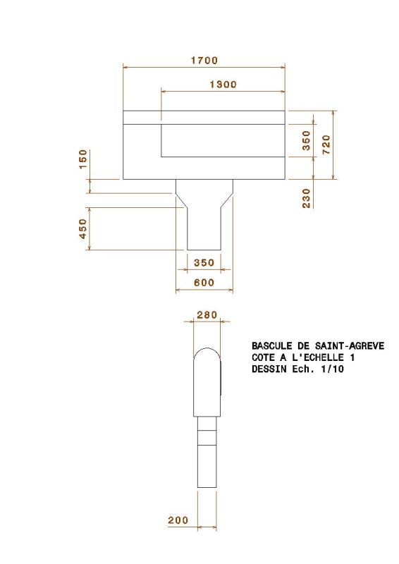

Messagepar Storm » 13 03 2011 à 12:27
Bon, j'ai un peu trainé mais voilà:
Ne tenez pas compte de l'échelle du dessin, j'ai du réduire l'image #B5
Messages: 23960
Re: De St Julien Bouttières au Passage d'Intres
Messagepar La Mouette » 13 03 2011 à 12:41
Ça correspond à quoi les côtes 1300 x 350 ?
Messagepar Beyer-Garrat » 13 03 2011 à 12:55
La porte de pour le pesage ?
Messages: 24349
Messagepar La Mouette » 13 03 2011 à 13:12
Certes ! H4 H4
Messagepar Storm » 13 03 2011 à 13:45
Oui, c'est bien la porte :maitre: Je dois avoir des photos pour compléter, je verai ça ce soir #B5

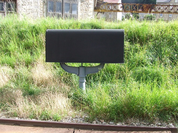

Messagepar Gallavael » 13 03 2011 à 15:17
Celle de Tence:
Gallavael
Messages: 1587
Messagepar L'homme du pire caddy » 13 03 2011 à 16:28
Storm a écrit:Oui, c'est bien la porte :maitre: Je dois avoir des photos pour compléter,...
J'ai mis une photo "côté porte et porte ouverte" en page 10 : ICI !!!
Pierre. ;)

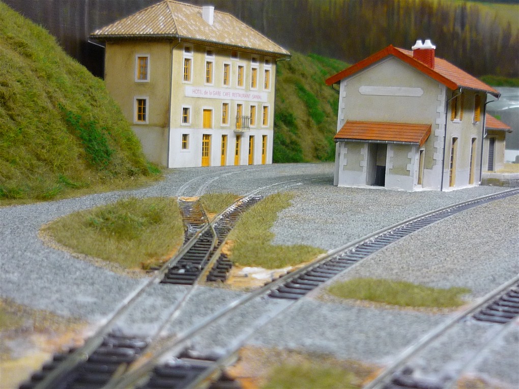

Messagepar vigeois » 14 03 2011 à 00:52
Un peu avancé ces derniers jours, j'avoue avoir quelque peu galèré pour integré la voie dans le sol : ma solution, dépron de 3mm là où je pouvais, enduit de rebouchage le long des travese, idem pour l'entre-voie, ponçage, ré-enduisage, etc, etc... L'ensemble est ensuite peint pour faire disparaître ce blanc si peu adapté à ma saison... Puis flocage. Ce n'est pas exactement ça, mais j'ai utilisé du sable GPP qui évoque assez bien ce "macadam" qui a souvent été en contact avec mes genoux de gamins et dont je ne serais pas surpris qu'il m'en reste un peu !... #B2 . Les batiments en sont pas encore intégrés... Il me faudra aussi peindre traverses et rails, je ne voulais pas trop me précipiter pour cette étape, il m'a d'abord fallu nettoyer les gorges des rails H4 et j'ai quelques fils à souder avant, puis je pourrais enfin ballaster l'ensemble...
