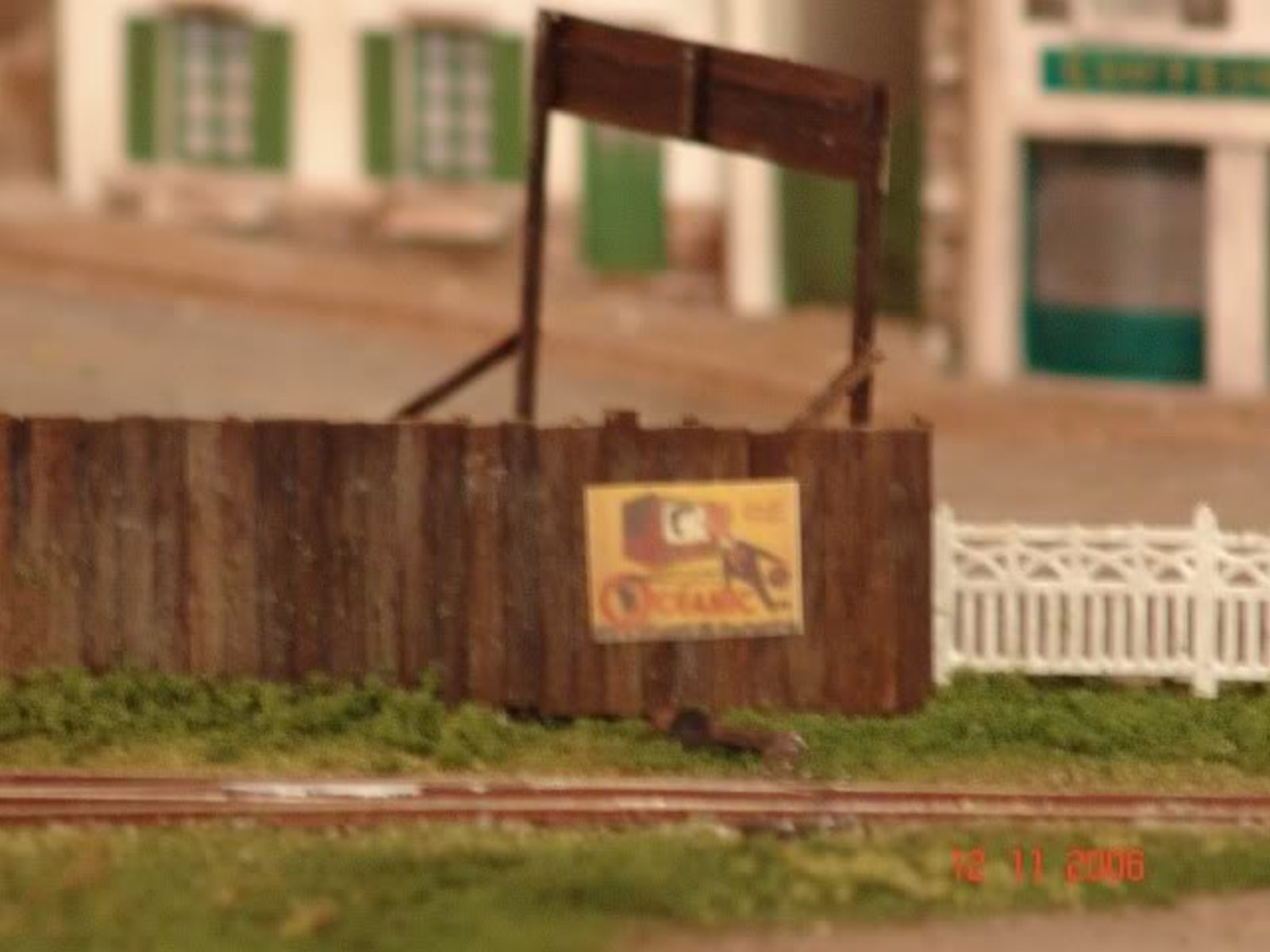

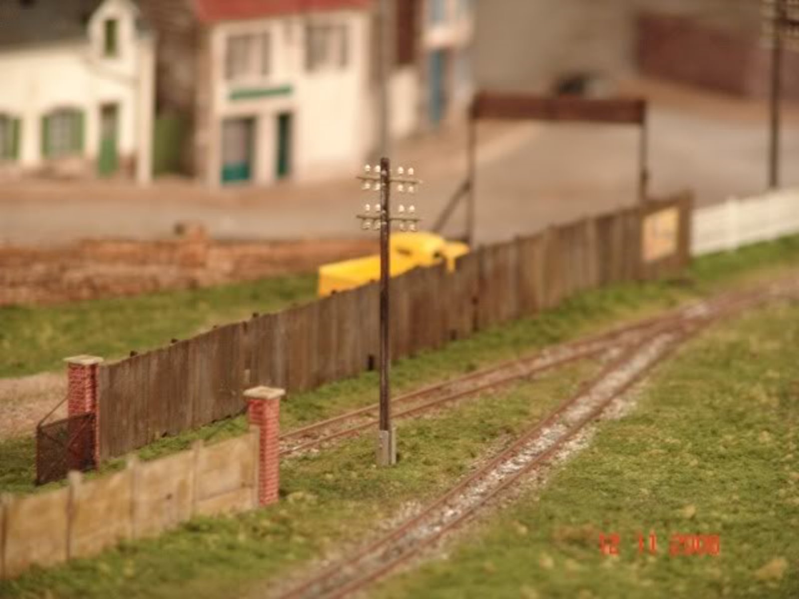

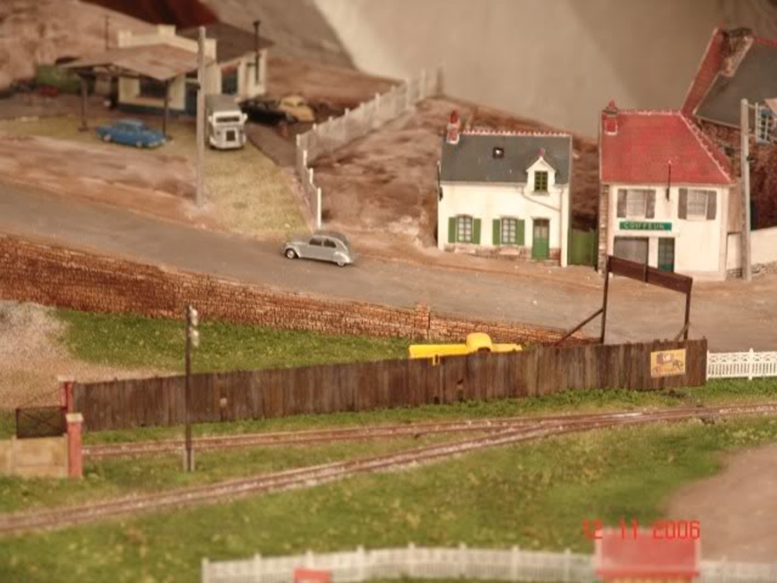

Ta palissade en planche de beton est criante de verité Bernard. Avec les decalages qu'induisent inevitablement les ans c'est excellent !! Chapeau bas Monsieur !! H3
Messagepar bernardhenri » 05 11 2006 à 20:49
Recette:
Du profil en H, hauteur 23mm
Des bandes Plasticard de 5mm de large,découpées à la longueur de 23mm
De la cyano
Et roules..... #B6

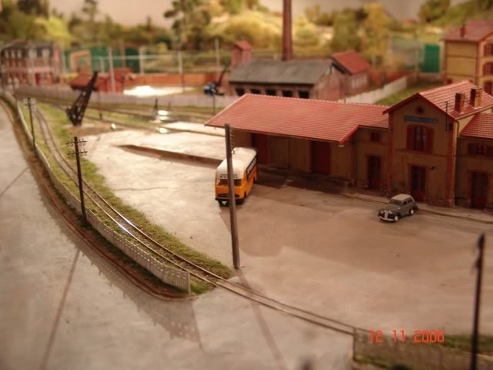

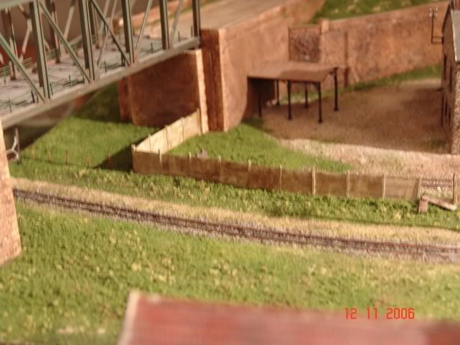

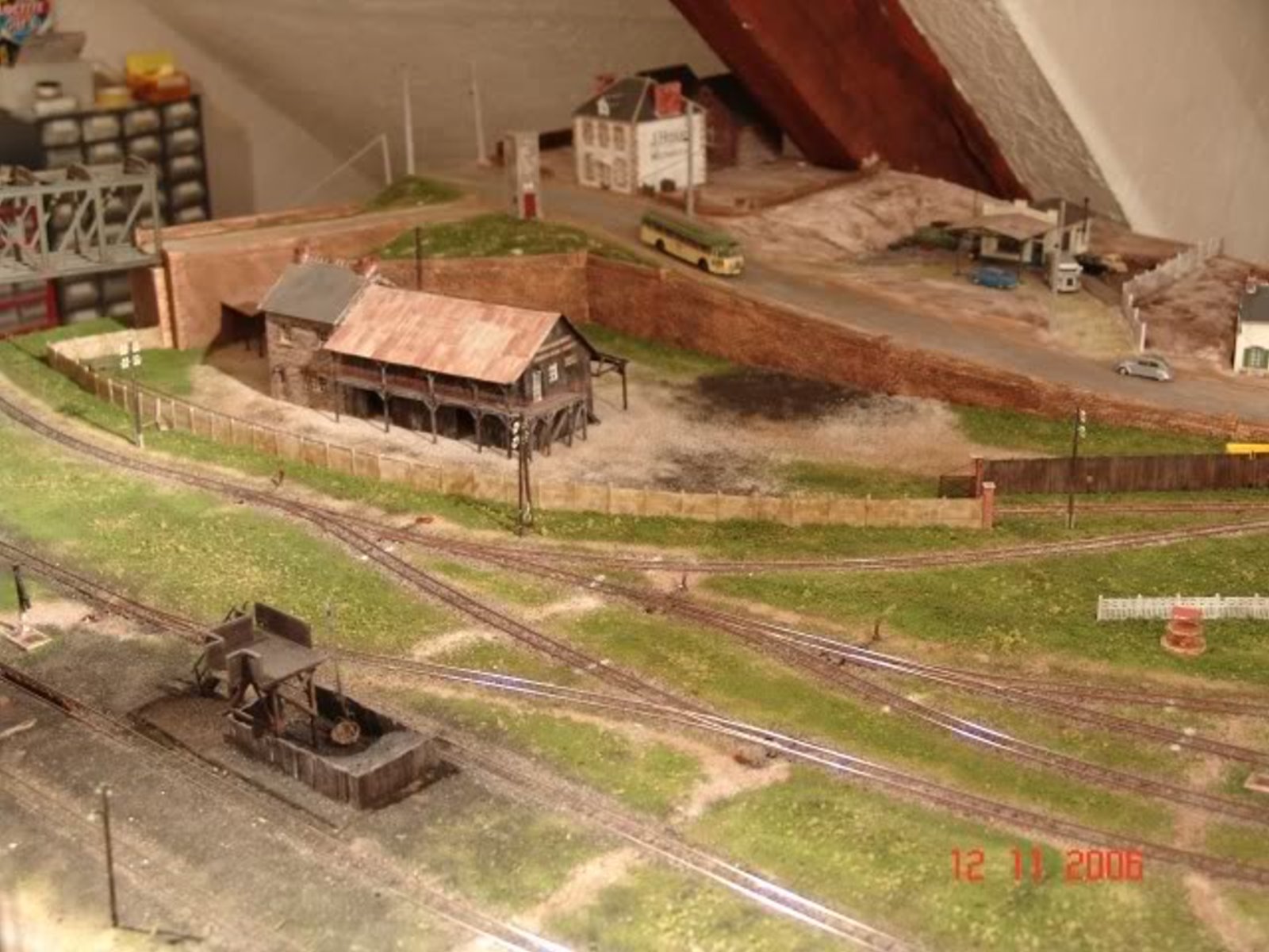

Messagepar bernardhenri » 12 11 2006 à 20:34

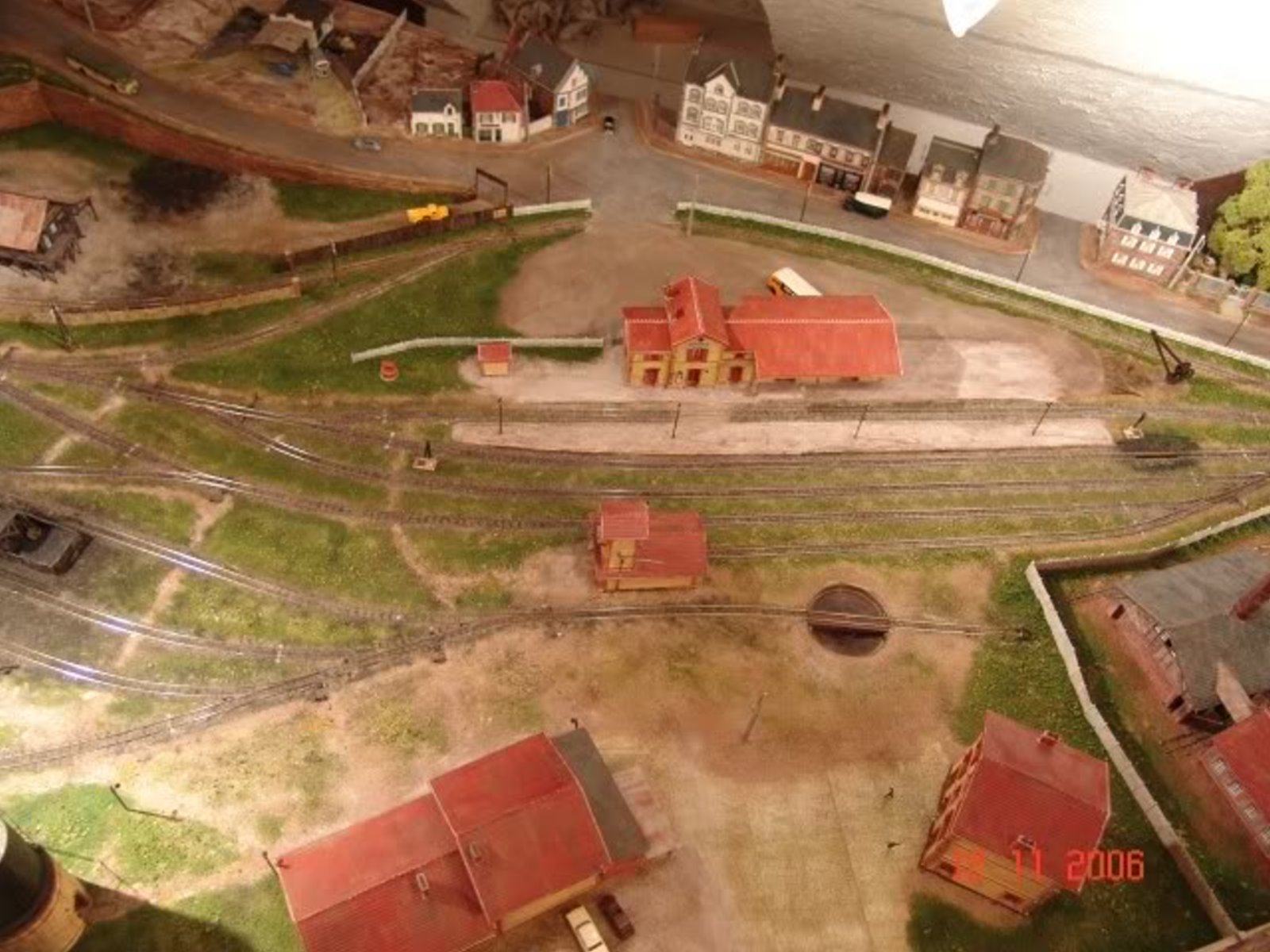

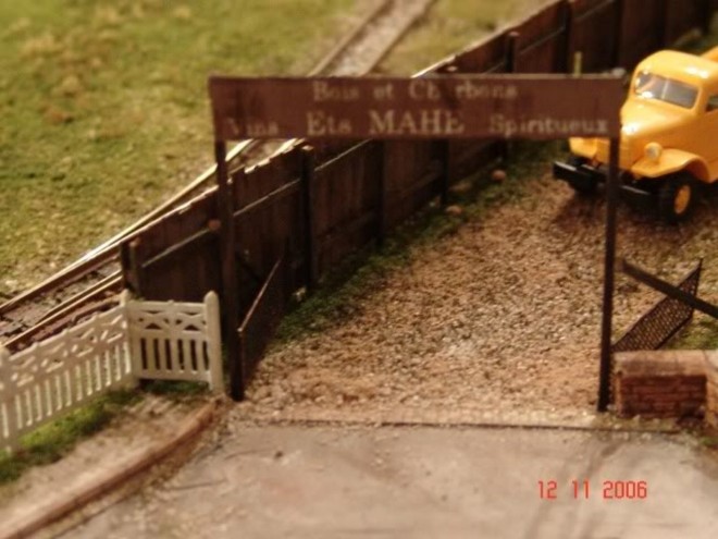

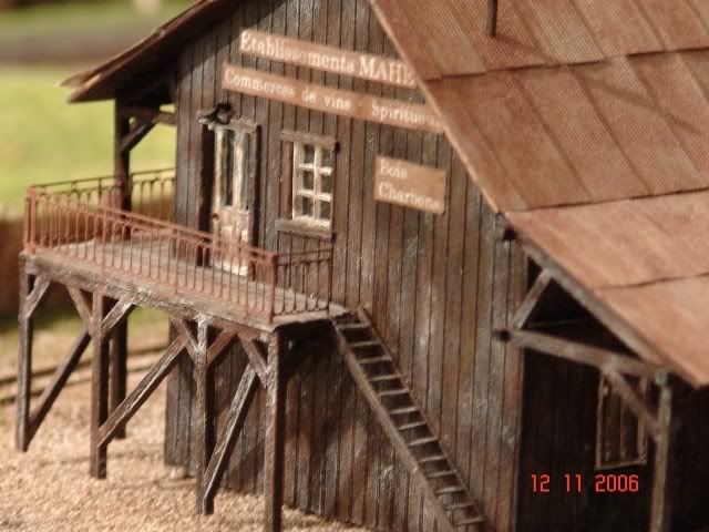

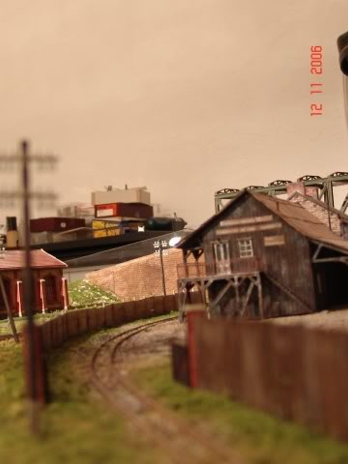

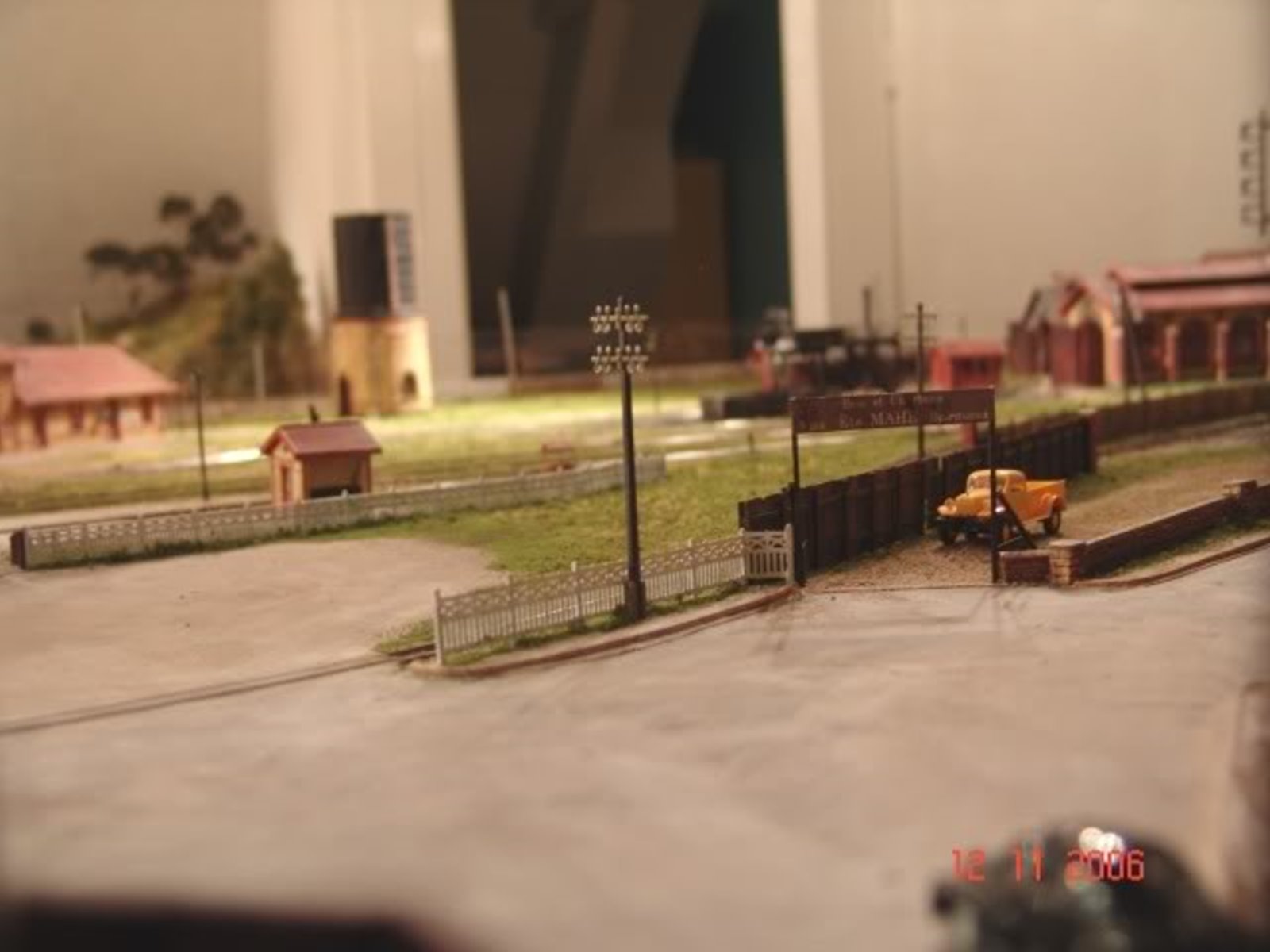

Bonsoir

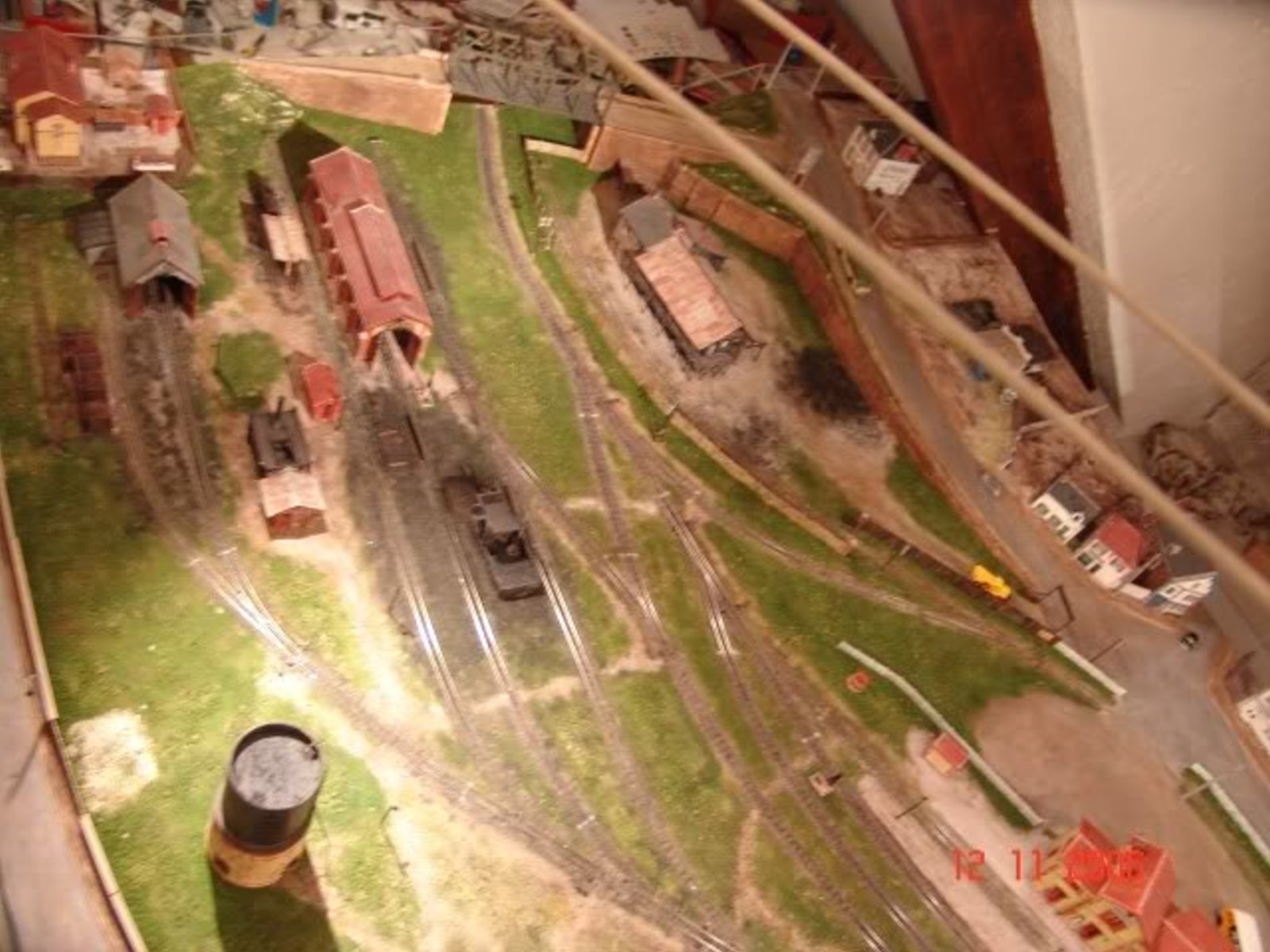

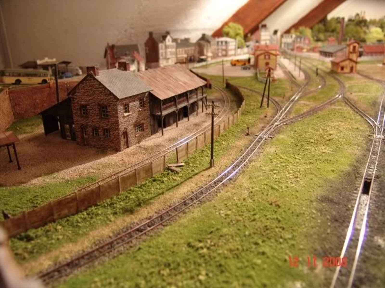

J'ai travaillé sur le site de l'entrepôt: ce sera l'entrepôt des établissements MAHE, négoces en vins et spiritueux d'une part et bois et charbons, d'autre part!
La strate herborée est faite, avec les emplacements des enclos à charbons.
Les poteaux de la galerie et du hangar vont être réglés par rapport au sol par des assises en pierres (Scierie Fides détournée de sa fonction première).
Les portails de l'embranchement et de l'entrée véhicule sont faits à partir de grilles non utilisées de la chaufferie de P. Noyelles.
Dans cette partie de réseau, il me reste le secteur du garage à aménager ainsi que le pavillon cheminot.
Voici, donc les photos
A plus

Messagepar La Mouette » 12 11 2006 à 20:38
C'est toujours aussi beau Bernard. Et il y a bien la cloture pour le pelican !! #B5 E2
Messagepar scoot » 12 11 2006 à 20:44
comme d'hab #B6
moutons
scoot
Persifleur agitateur
Messages: 4371
Localisation: paris
Messagepar POMidi » 12 11 2006 à 20:48
idem #B6
Je l'ai déjà dit: hors concours; E2
Pour changer t'aurais pas quelque chose de raté à nous montrer ? ça t'arrive jamais de faire quelque chose qui va pas bien ?

Messagepar Douglas » 12 11 2006 à 20:49
Toujours aussi beau en effet!

Messagepar bernardhenri » 12 11 2006 à 21:00
Les ratés, j'essaye de les faire avant, sur des bouts de bois ou des délaissés.
Pour éviter d'en faire, il faut prendre le temps de se documenter et de se plonger dans l'époque que l'on veut reproduire, pour éviter les anachronismes...
Ici, il y a un raté: le bâtiment Fides s'est vrillé et du coup, les poteaux ne sont plus sur le même plan que la base du bâtiment. C'est pour cela que je vais masquer ce vice par des piètements en pierre!
