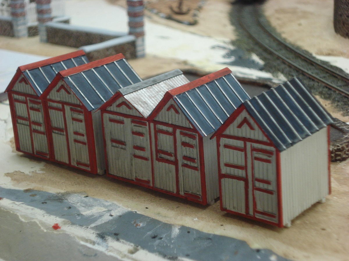

C'est exactement mon sentiment JP. Là pour cet usage d'hier soir (une toiture) j'ai fait 2 couches et je pense qu'une troisième tout à l'heure sera du meilleur effet. #B6

Je sais que tu n'y mets pas les pieds ,Gilles ,mais le stand Prince August au salon de la moquette est des plus intéressant il y a en permanence 3 ou 4 figurinistes qui expliquent leurs techniques #B6
Tu peux d'ailleurs faire une passe de vert mousse sur ton toit ce qui lui donnera encore plus de véracité

Pour avoir un jaune correct, que ce soit avec des acryliques ou des nitros, il faut passer une couche de blanc et non de gris. Nous avons eu le problème lors du premier "stage Canari" avec Cyril :maitre:

Dans une gamme de peinture, l'opacité n'est pas uniforme.
Cela varie selon le type (chimique) du ou des pigments, plus qu'en fonction du type de couleur.
Par exemple, dans la même gamme, certains rouges sont plus transparents que d'autres.
Dans certains cas, ajouter une pointe de blanc dans la première couche peut aider, car en général le blanc est bien opaque.
Certaines gammes d'acryliques pour artistes peintres indiquent le caractère opaque par un petit logo (trop discret).
J'ai en tête un carré : contour seul -> transparent, avec un triangle noir -> intermédiaire, carré tout noir -> opaque
Mais je n'ai jamais vu ce genre d'indication pour les peintures pour modélisme.

La peinture et la patine des cabine, lors d'une belle journée de tremblottite aigüe !! :C3 H4
