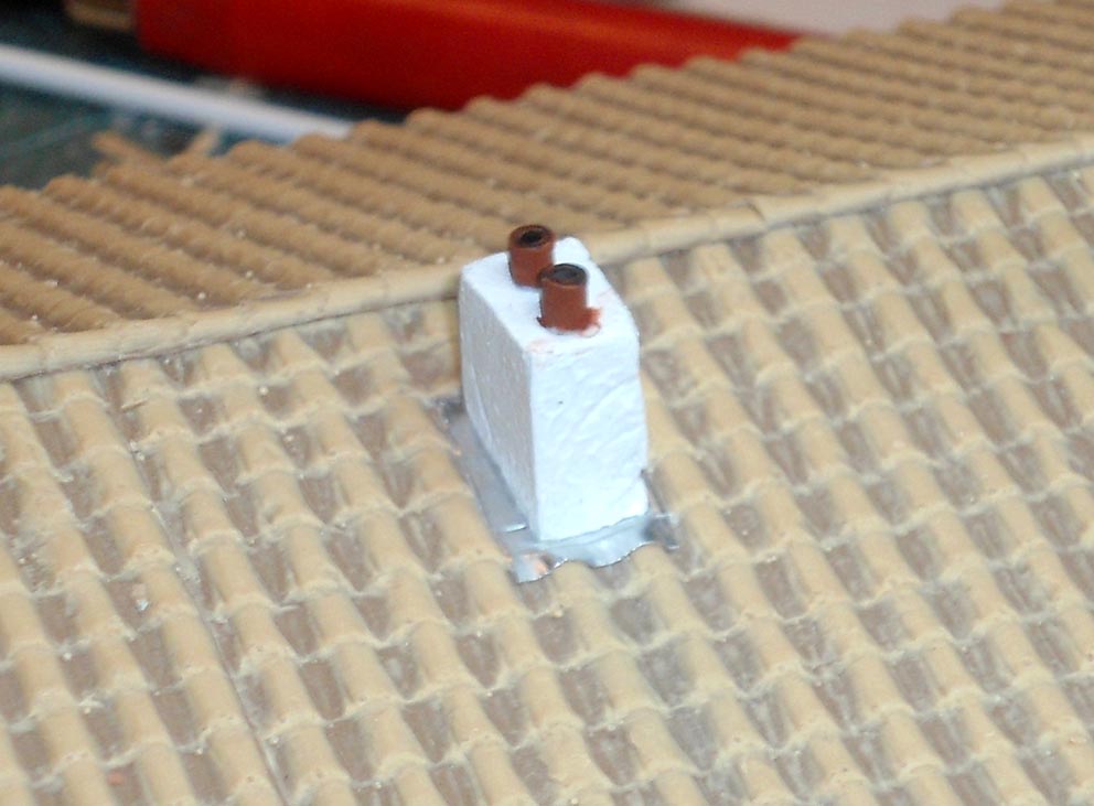

H4
Oui, ça manque chez Redutex.
En H0, il faut découper une bande de tuiles, arraser "à plat" le sommet de la toiture, et coller efficacement la bande.
Le travail est acrobatique, le résultat est parfois limite :

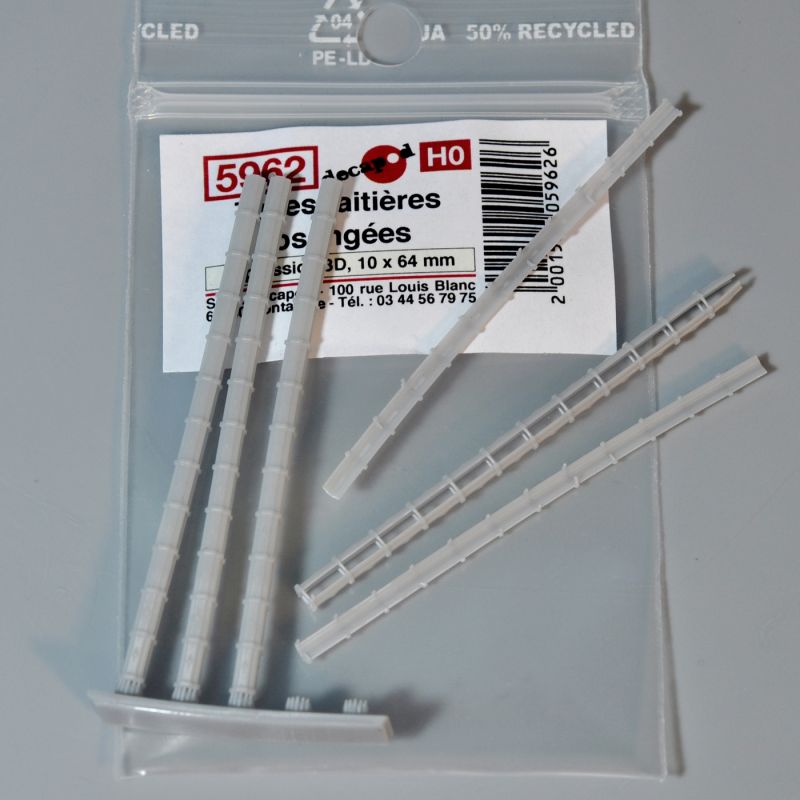

C'est tout de même pas si mal...
J'utilise les tuiles faîtières de Décapod. Par contre ensuite il faut les peindre de la même couleur que les tuiles du toit !

Oui, elles vont bien avec les tuiles "mécaniques" pour lesquelles elles ont été étudiées :
Quant à la couleur, déjà que les plaques Redutex de même référence n'ont pas exactement la même teinte...
Sur les tuiles romanes, les faîtages sont aussi réalisés en tuiles romanes.
Sur les ardoises, c'est un zinc plié.

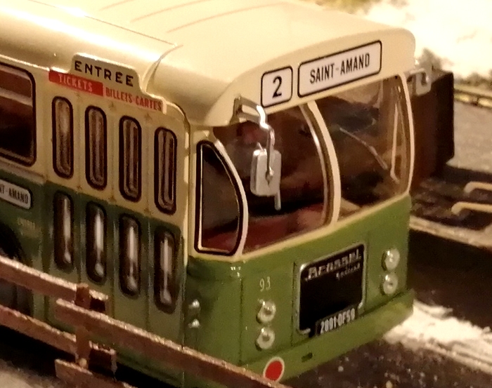

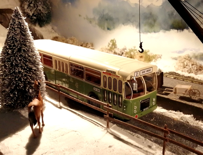

Un club de Valencienne a loué un autobus pour venir en Angleterre !! celui ci est de passage à Pic Lane !! :ipb-251
Avec une destination qui me parle au niveau du vécu ... :rod_coeur

pelican a écrit:Avec une destination qui me parle au niveau du vécu ... :rod_coeur
Moi aussi... :rod_siflet
Saint-Amano, le retour !!! C7 C7 C7

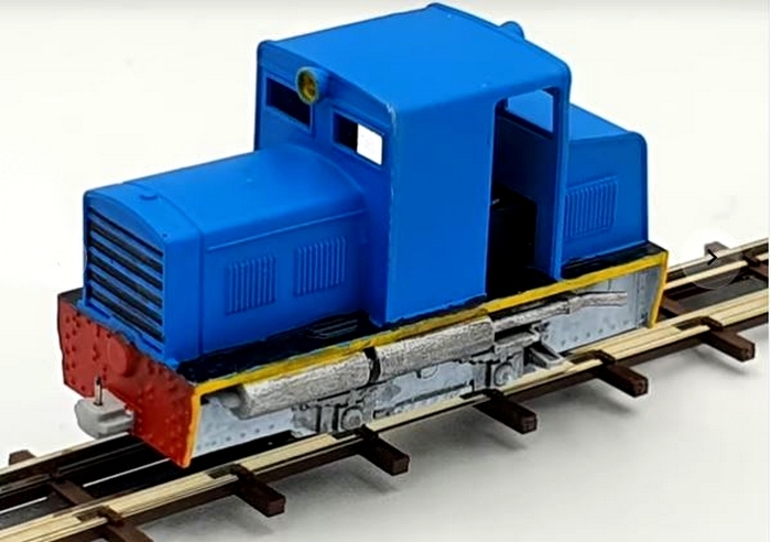

Messagepar pelican » 10 12 2024 à 10:03
J'ai aussi retrouvé une planche de la bonne dimension : ± 30 cm sur 40 cm ...
Ce sera donc un petit réseau, au 1/43, pour mettre en valeur le Billard de l'Atelier du Tacot !!

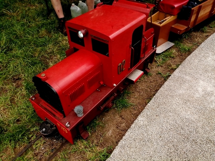

Dans l'esprit d'un ptit train en 7 pouces ... comme aux Chanteraines ..
Après les essais, je verrais si je positionne le mécano sur le train, ou à côté, avec une télécommande !

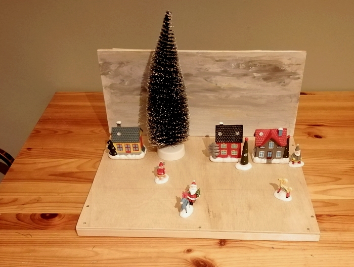

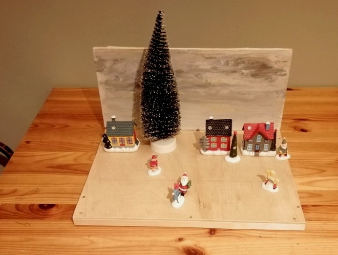

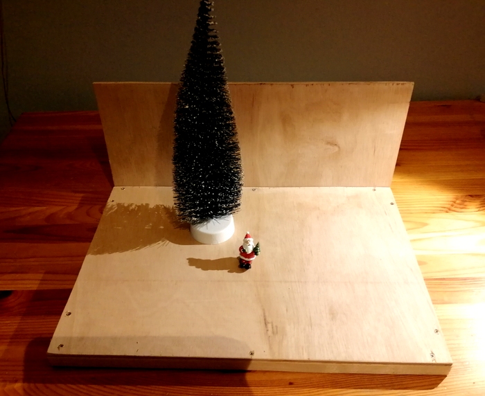

J'ai planché sur la base ...
Découpe aux dimensions du cercle de voie en Hof, petites lattes sous la planche, et pose d'un support de fond de décor !
Et j'ai retrouvé dans mon brol une planche qui avait servi à Mme Pélican pour ses essais de fond de décor !
Et pile poil les dimensions de la planche du fond de décor !! :C4

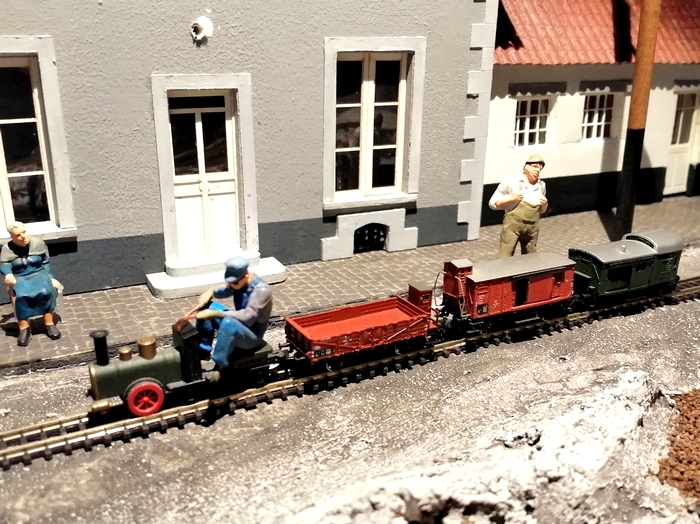

Et puis les gamins se sont emparés du bidule ... ils ont retrouvé un kit de Noel ... dans le brol de Noel .. et voila le résultat ! :rod_coeur
Re: Royal Mail in the Winter .. réseau O et Oe ...
Messagepar pelican » 13 12 2024 à 12:25
Matinée passée à enficher les rails Busch ... H4 H4 H4
C'est plus compliqué que les rails en Z ... mais bon ... on y est arrivé ... et ça tourne :ipb-251
Le système d'attelage est particulièrement réaliste ... :C4
Un peu trop ... peut être D9
Je prévois un moment hyper calme pour atteler la petite rame au cul de la loco, et j'imagine à peine le remplacement de la carrosserie par le Billard de l'Atelier du Tacot !

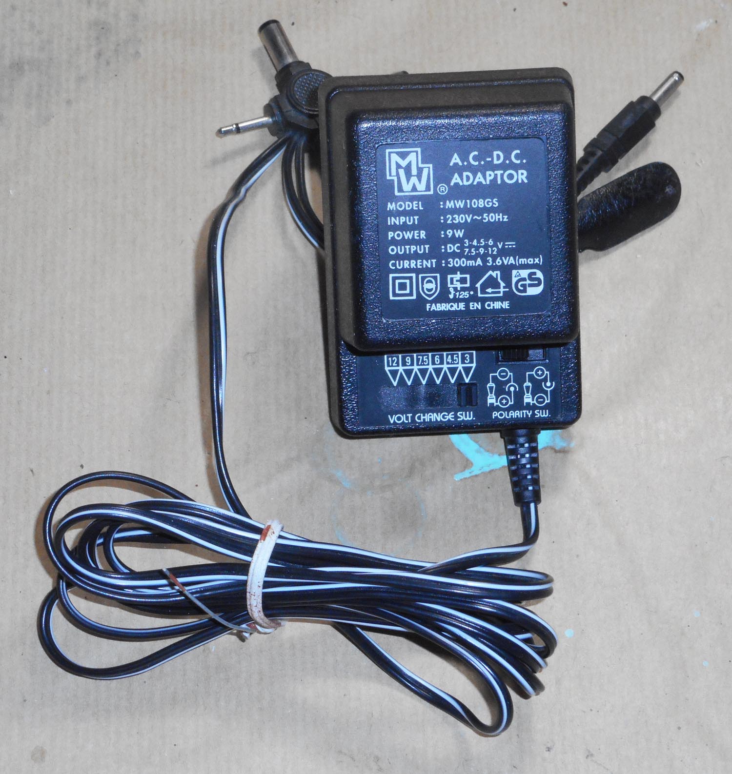

Questions subsidiaires :
- combien de temps dure l'alim avec les 2 piles ???
- quelle autre alim peut on brancher ?? max 3 V ???
:D3

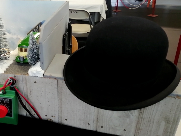

Messagepar Patrick ze rabbit Deludin » 13 12 2024 à 14:14
Un jeu de piles neuves a tenu tout le ouiquende à rallonge de RailExpo 2022 avec la briqueterie du Bois de Loups :
viewtopic.php?f=4&t=12305&hilit=cent+briques&start=1065#p497212
... et elles avaient déjà servi lors des innombrables essais (avec et sans aiguillage :mrgreen: ).
Tu peux même optimiser la chose en remplaçant le boîtier à piles par un transfo 200 V /3-6-9-12 V pour calculatrice par exemple, en verrouillant par sécurité le sélecteur sur 3 Volts :

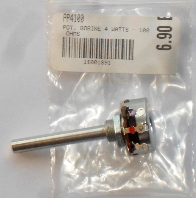

Et puis, si tu veux t'emmerbêter avec ENCORE plus de fils qui traînent :
viewtopic.php?f=11&t=10528&p=394093&hilit=e17+la+rochelle#p394093

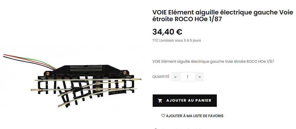

Messagepar Patrick ze rabbit Deludin » 14 12 2024 à 21:20
Voui mais c'est dispo à partir d'aujourd'hui seulement.
Trop taaaaard :prrrt: .
Je pense déjà savoir ce qui y est décrit :
"Soudez un fil (non fourni) sous la pointe de cœur, et raccordez-le sur un inverseur (non fourni) qui sera alimenté par les rails. Attention à la polarité".
Lorsque j'achète une voiture, par exemple, je n'ai pas à rajouter un câble (non fourni) entre la pédale d'accélérateur et le moteur pour que le véhicule fonctionne.
Et j'avais moins d'emm♫♪des avec les Jouef des années '70. Alors, on régresse ou quoi :C1 ?
Donc "boïcote"...
00 copie 2.jpg (15.44 Kio) Vu 2620 fois
Maintenant, si tout le monde s'y met, les fabricants feront nécessairement un effort sinon ils ne vendront plus.
Messages: 14901
Messagepar Tyrphon » 15 12 2024 à 12:16
Ce dont tu parles existe encore, au moins en Roco HOe, à condition de rester dans la gamme "rails sectionnels" et petits rayons (celle qui va avec leur bonne vieille 030T).
Mais les "Vrais Modélistes" (sic) ne veulent plus de moteurs d'aiguilles apparents, veulent des pointes de cœur alimentées et veulent souvent des inverseurs supplémentaires.
Le plus drôle, c'est que pour le réseau TTm GEMME en cours (tiens, on va peut-être commencer à en parler ici aussi), j'ai dû acheter des aiguilles de ce type et virer leurs moteurs !
Messages: 8566
