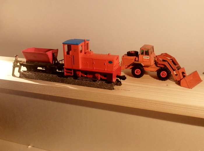

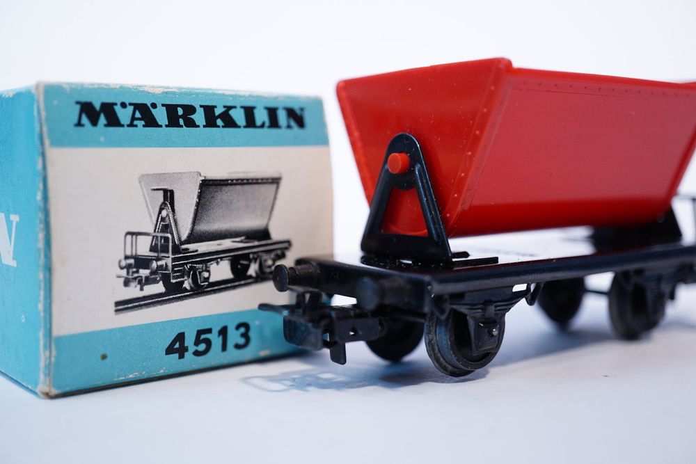

P. Lycan's Quarry vient de récupérer un locotracteur Magic Train, encore en bon état, qui fera l'affaire pour tirer les wagonnets !!
Visiblement, le wagonnet Bachmann, au 1/48, est trop petit !

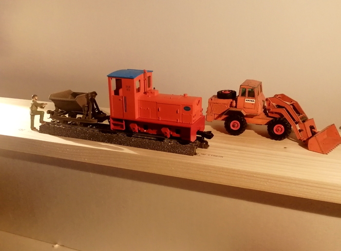

Par contre le wagonnet Marklin en Ho est plus à la bonne taille !! :rod_coeur
Problème, il est en 3 rails, et vu le châssis en métal, il sera difficile de le passer en 2 R ... je vais donc chercher des wagonnets Fleischmann, assez faciles à trouver, et bon marché pour ceux que j'ai vu sur eBay ! :rod_siflet

pelican a écrit:Par contre le wagonnet Marklin en Ho est plus à la bonne taille !! :rod_coeur
Ce n'est pas un Minex (Oe) ??? :F9

Re: Peter Lycan's Quarry, au 1/43 - 1/45
Messagepar pelican » 12 03 2024 à 10:40
Et non ... c'est du Ho, avec 2 tampons à chaque traverse !!
le Minex est un wagon avec 2 bennes ... venant du Ho !
Je le trouve un peu moche .. :H2
Messagepar L'homme du pire caddy » 12 03 2024 à 11:07
pelican a écrit:Problème, il est en 3 rails, et vu le châssis en métal, il sera difficile de le passer en 2 R ...
Tu es sur que des essieux Märklin "deux rails" ne conviendraient pas ??? :F9
En attelant les wagons dans le même sens si les attelages ne sont pas isolés pour éviter que les châssis polarisés à l'inverse ne fassent court-jus. :idea
Je ne sais pas si je me suis bien fait comprendre... :oups2: :oups2: :oups2:

"Visiblement, le wagonnet Bachmann, au 1/48, est trop petit !"
Non je trouve que ça ne choc pas vraiment, ce sont des petits wagonets de mine....

La taille des bennes, ça dépend de la densité de ce qu'on transporte :
Pour les chamallows, grandes bennes doubles sur châssis commun,
Pour les couques, petite benne sur châssis renforcé.
:H1
Marklin vendait autrefois des essieux pour passer les wagons en 2 rails.
Mais il faudrait que les DEUX roues soient isolées pour ne pas avoir de surprises.

Patrick ze rabbit Deludin a écrit:Marklin vendait autrefois des essieux pour passer les wagons en 2 rails.
Ben oui, c'est ce que j'ai essayé d'expliquer plus haut.
L'homme du pire caddy a écrit:Tu es sur que des essieux Märklin "deux rails" ne conviendraient pas ??? :F9

Messagepar pelican » 13 03 2024 à 11:47
Il y a des essieux Marklin pour remplacer les essieux non isolés, mais c'est 7.5 € pour 2 essieux, et ça coûte plus cher qu'un wagonnet Fleischmann d'occasion !
Sans compter que ce n'est pas sur que ça fonctionne sur ces vieux wagons ... qui doivent dater des années 1950 .. j'en ai reçu un avec mon set de départ Marklin, quand j'avais 8 ans ... :C6

Pour isoler des roues l'une de l'autre:
1) Tu trouve un tube plastique avec le diam. intérieure identique à celui de l'axe des roues, ou tu reperce au bon diamètre.
2) Tu coupe l'axe des roues en deux et tu raccourcis un peu (3 ou 4 mm).
3) Tu enfile dans le tube en plastique un petit bout d'isolant (bois/plastique) de la longueur dont tu à raccourcis l'axe, et tu réenfile les deux demi axe/roue de chaque côté.
Voilà, pratiquement plus long à écrire qu'a faire.... #B5

Messagepar Tyrphon » 13 03 2024 à 14:23
Il faut encore que le châssis ne soit pas en tôle.
Dans ma folle jeunesse, je remplaçais les roues par des roues Jouef en plastique. Je sais, ce n'est pas glop !

Messagepar pelican » 14 03 2024 à 09:54

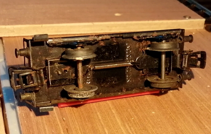

Et Hélaaas, c'est là qu'est l'os !!!
C'est du 3 rails, et c'est un châssis métallique !! les pointes des essieux sont simplement enfichées dans un trou de la boite d'essieux qui est estampée avec le châssis !
Je vous dis pas le roulement de ces bennes ! :C6
J'ai essayé de placer des essieux Fleischmann, ça va pas ... H4

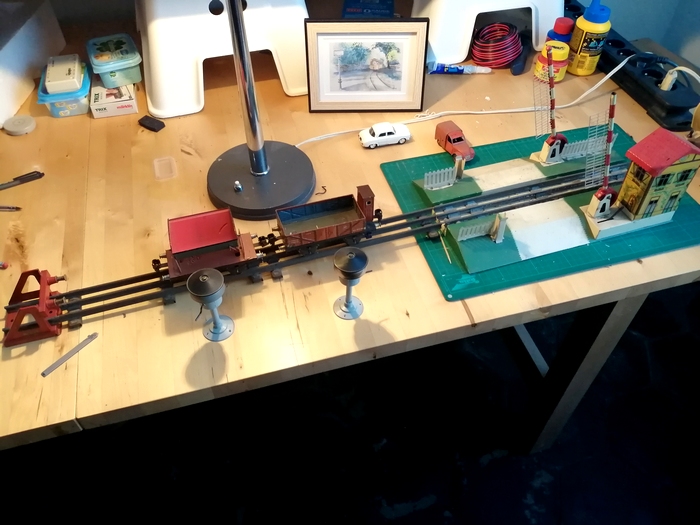

Et pendant ce temps, Raphael, qui est à la maison tout les mercredis après midi, veut jouer avec le train !! Bon, c'est un peu le foutoir sur les rails, et je suis désolé, mais le train ne peut pas rouler ... J'ai mon vieux passage à niveau, il me le montre, "Avec celui là, je peux jouer ?? "
Ben oui .. je place le passage à niveau sur mon bureau, j'ajoute 2 rails et un heurtoir, on accroche 2 wagons, puis on va chercher 2 voitures, la cloche Marklin manuelle pour le passage à niveau ... et c'est parti !! Il a joué avec ça pendant une heure, son frère qui était devant la télé est venu voir ce qui se passait, et encore une demi heure de passée ... et quand Papa est venu les rechercher, encore un quart d'heure à expliquer ce que c'était, à Papa qui n'y connait rien C7
Que du bonheur !! :rod_coeur

Messagepar Patrick ze rabbit Deludin » 14 03 2024 à 13:56
les lapinoux qui s'amusent, ça me fait retomber en enfance :C6 ...
Les châssis en tôle, ben rien à faire sinon acheter les essieux à des couattes.
