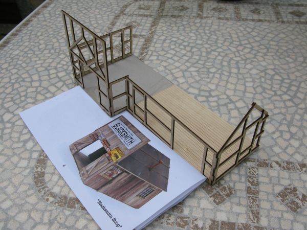

J'ai reçu plusieurs kits Banta, et je m'y suis mis.
D'abord, le nouveau kit "Blacksmith Shop". Comme on ne verra qu'un côté, avec un seul kit, j'ai fait un bâtiment double, ce qui m'a évité d'acheter l'annexe. J'ai aussi fait un bâtiment moins profond, puis qu'il est en fond de décor.
Le squelette redécoupé et assemblé à ma manière:

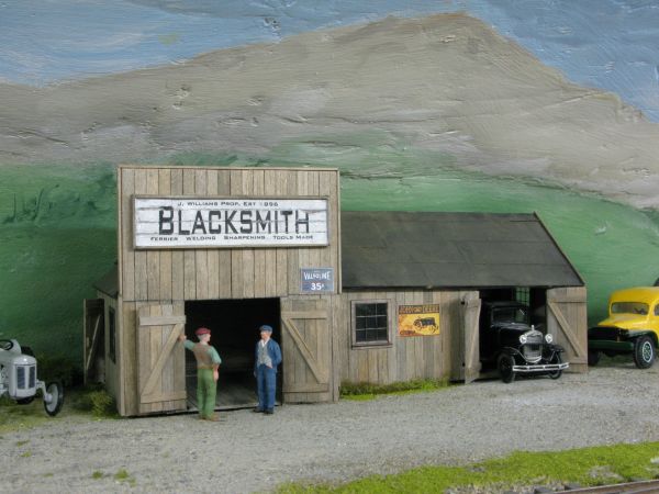

et le résultat final - désolé pour le fond, la photo est cruelle!:
Il me faudra faire l'intérieur de la forge, mais on verra ça plus tard.
Dans ce kit, presque tout est fait planche par planche, et à part les fenêtres, c'est quasiment du "scratch" et on pourrait se dispenser de l'acheter. Mais bon, ça fait vivre Bill!

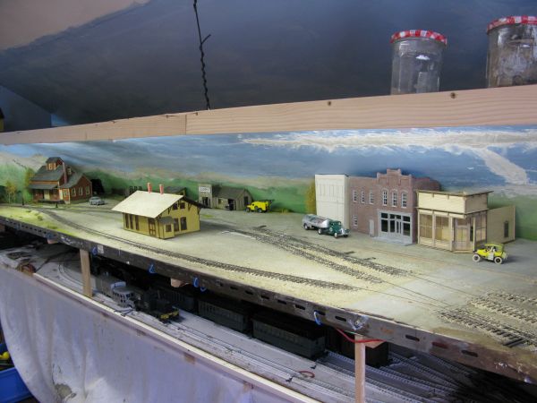

Et puis, juste avant de revenir à Paris, j'ai reçu la "silver Plume Bakery". Je l'ai assemblée en hâte et installée sur le réseau pour voir comment les bâtiments s'agencent.
Ca commence à se remplir... Comme je repasse encore quelques jours dans la Creuse la semaine prochaine, ça va peut-être encore un peu avancer. Je vais peut-être finir le ciel et reprendre le fond de décor pour qu'il s'harmonise mieux avec le premier plan. Il faudrait quelque chose de plus brumeux.

A propos du fond de décor, j'ai plutôt l'impression que c'est le vert qui choque, un peu trop tendre, par contraste avec tes construction joliment patinées.
Re: Le Coronado and Southern, du On30 dans la Creuse
Messagepar Tyrphon » 13 09 2009 à 23:17
D'accord avec toi, Yves, il n'y a rien de plus dur à faire qu'un vert qui s'harmonise avec un autre. L'herbe de flocage est beaucoup plus jaune. D'un autre côté, les lointains doivent être un peu plus bleus que les premiers plans. mais je crois qu'il faut surtout qu'ils soient plus clairs, rapport à la brume. Pour Vindieu, j'avais "embrumé" un fond de décor Faller avec un voile blanc passé à l'aérographe. je vais essayer ça, et aussi sur le ciel qui doit être plus clair à l'horizon.
Mais en fait, je me demande si je ne vais pas reprendre tout le fond. On voit trop les défauts de surface, surtout sur les photos.

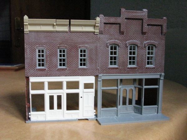

Messagepar Tyrphon » 05 11 2009 à 00:40

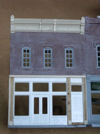

Autres travaux de vacances. Moa paire d'immeubles en brique était composée des deux façades d'un magasin Cornerstone:

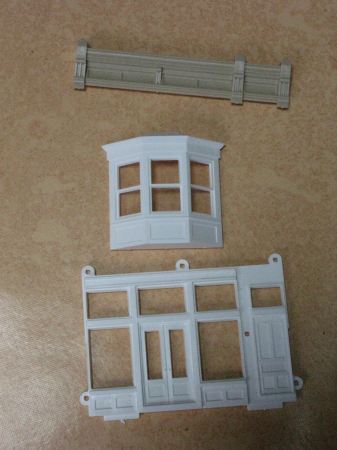

Mais je n'étais pas satisfait par l'immeuble de gauche. Il lui fallait une vitrine. Heureusement, grappe de la vitrine aussi les éléments de façade de l'autre magasin Cornerstone:
J'élimine la "bow window, qui fait trop... vintage? C7 et je greffe les autres éléments:

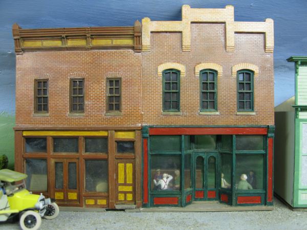

J'ajoute quelques montants et éléments de moulures manquants, constitués de petits bouts de bois:
et je peins le tout, puis je meuble sommairement (et provisoirement) les intérieurs avec ce que je trouve...

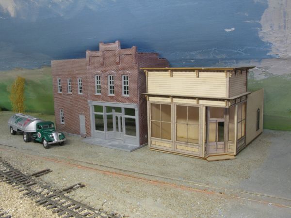

Pour la masquer le vide abyssal de l'intérieur de ma "bakery", j'ai choisi provisoirement cette solution:
A suivre...

Messagepar pelican » 05 11 2009 à 09:23
trop vintage ... :H2
c'est vrai que la vitrine semble énorme à remplir !! H4
chouette ambiance !! ça promet ! E2

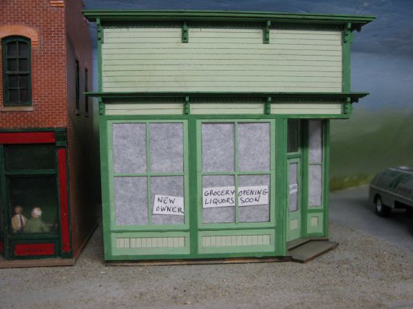

Messagepar Tyrphon » 05 11 2009 à 14:17
Tu préfères ça comme couleur?
Messagepar pelican » 05 11 2009 à 15:32
ça me rapelle un certain moucheti ... #B9
c'est encore pire !! D9
