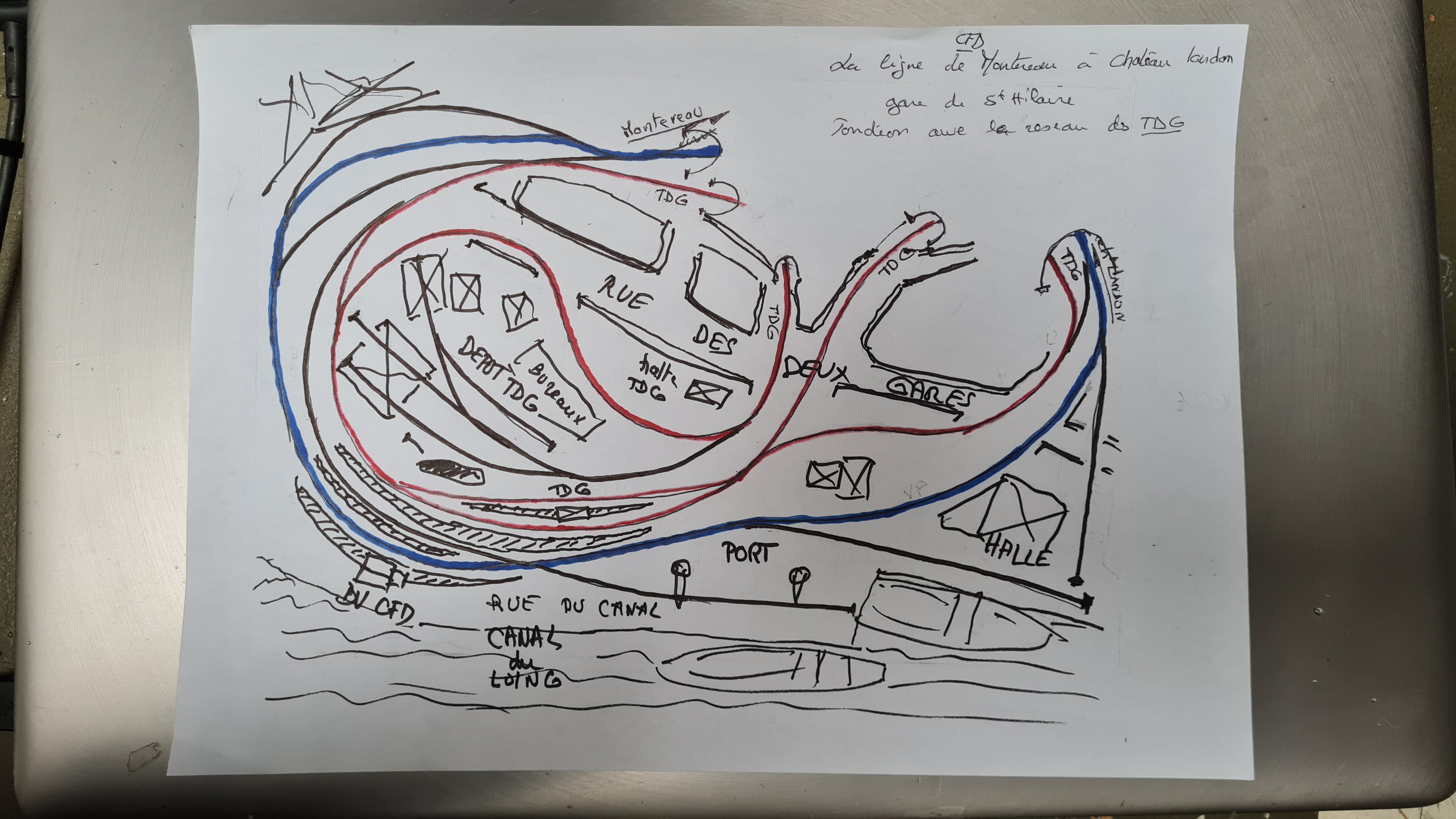

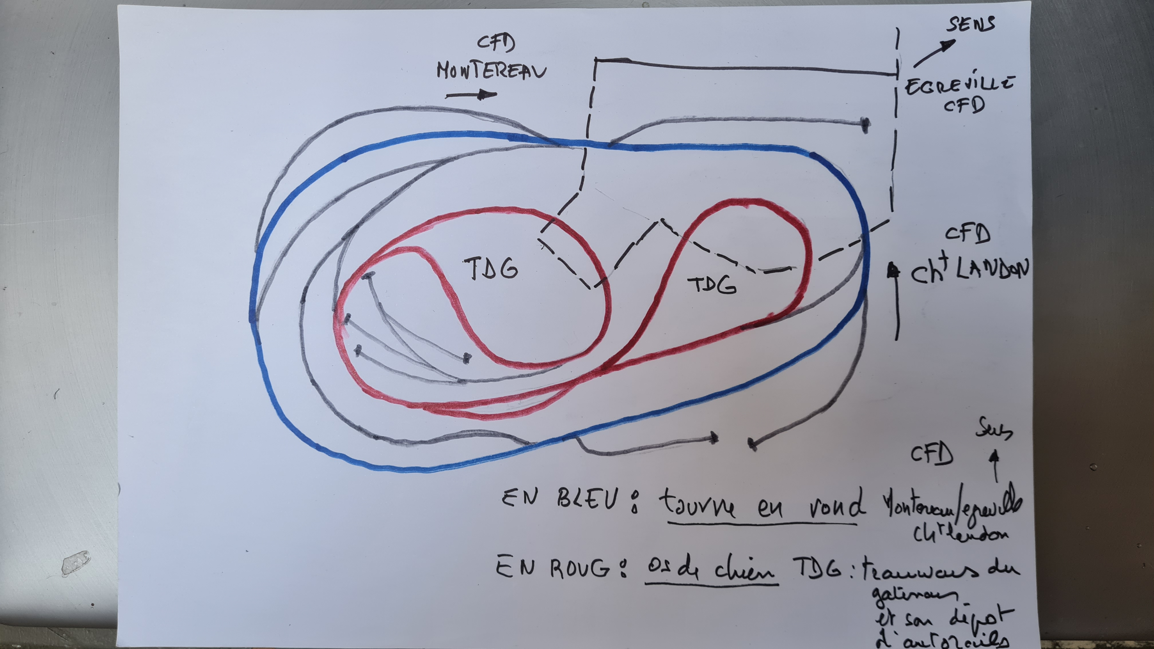

Nouvelle version d'un réseau « atmosphère» en réseau plateau jouet des années 60 !!!!
Le plan:

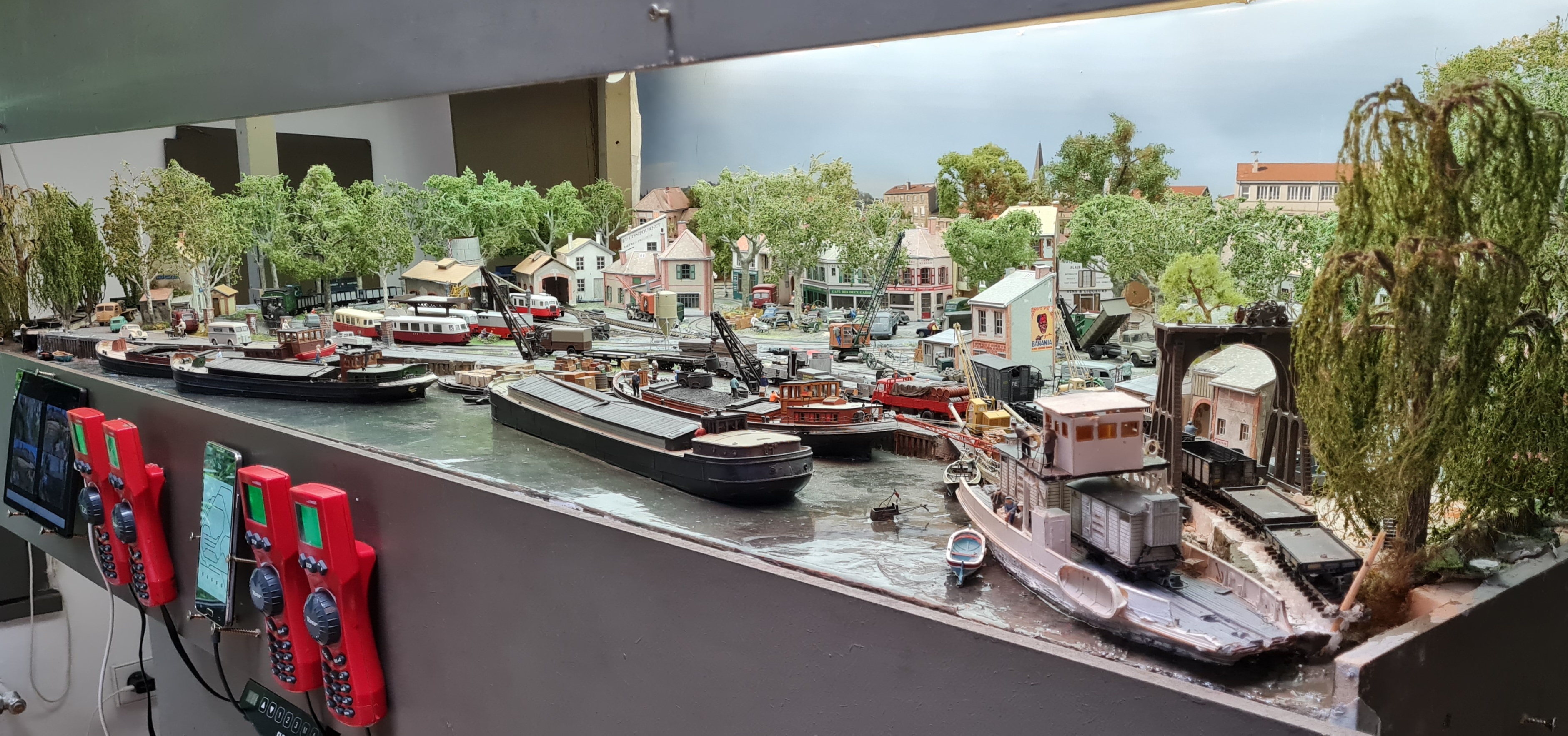

Messagepar pierrecab » 25 08 2023 à 15:03
Et la concrétisation transposé au 21e siècle

Quels sont les changements principaux ?
Tu as transformé ce réseau en "tourne-en-rond" ?...
Et les péniches, tu les motorises quand ???
viewtopic.php?f=4&t=13737
Re: La rue des deux gares
Messagepar pierrecab » 26 08 2023 à 13:00

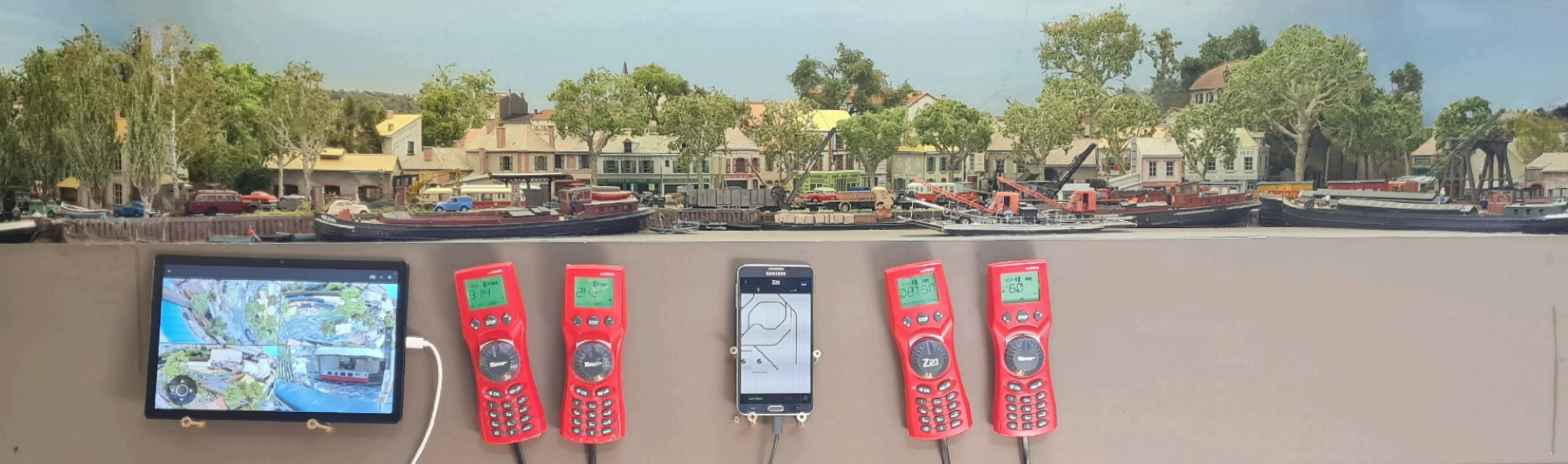

Les changements principaux sont le démontage extrêmement rapide et facile des deux faces latérales de façon à faciliter le jeu et augmenter l'emprise de la gare et par ailleurs la disposition des arbres en conséquence
il y a un réseau en os de chien en rouge sur le plan utilisé par les autorails et qui est un tramway régional du Gâtinais par ailleurs il y a la ligne Montereau Saint-Hilaire Château-Landon qui rejoint la ligne Saint-Hilaire Égreville Château-Landon et la possibilité de rejoindre sens qui permet de justifier le circuit tourne en rond en couleur bleu
sur le circuit tourne en rond il y a deux trains de ligne un train voyageur avec une locomotive MH et une rame fret avec aussi locomotive MH plus deux petites locomotives de vapeur de manœuvre qui sont à demeure dans la gare de Saint-Hilaire
Le thème de la gare de jonction entre les deux réseaux permet beaucoup de manœuvres et aussi de conduire indépendamment les autorails et le train de voyageurs ainsi que le fret ce qui permet de faire fonctionner relativement aisément tout seul 3 trains

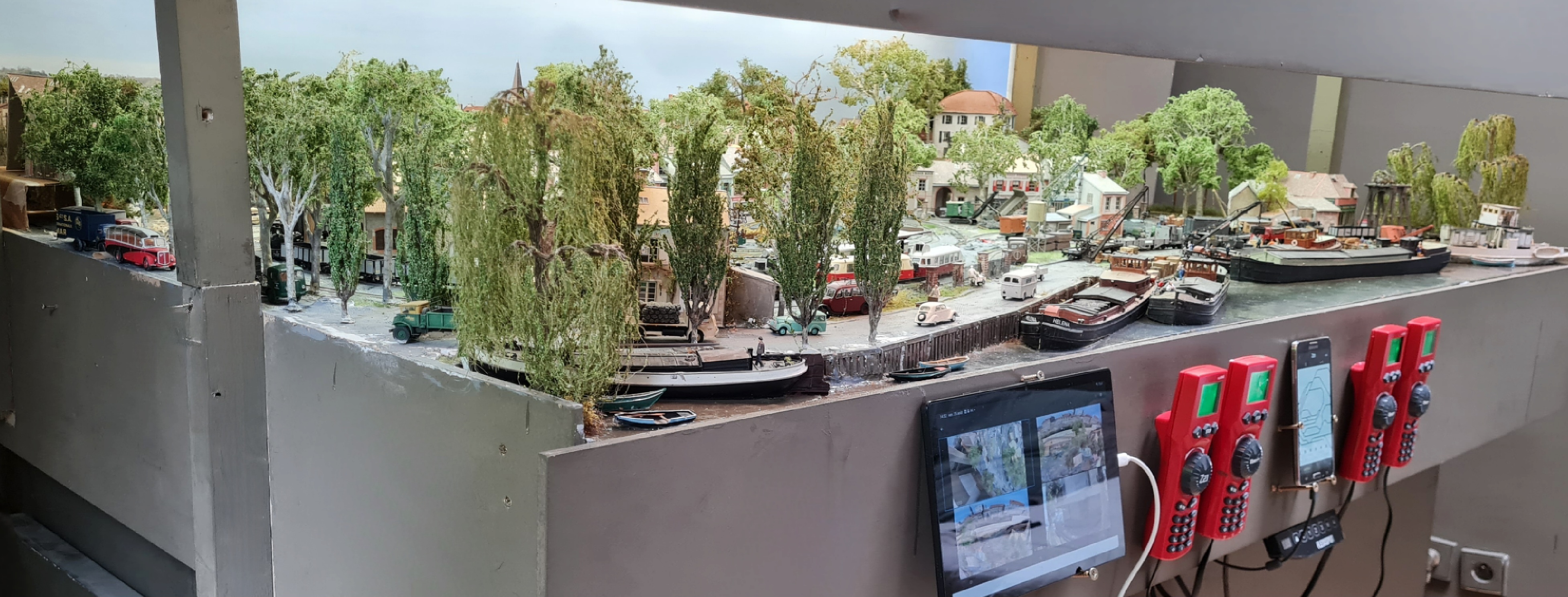

Par ailleurs toutes les commandes ont été ramenées sur la face avant ce n'est pas très esthétique mais cela permet d'avoir la vue caméra sur tout ce qui se passe à l'arrière-plan et le réseau avec la télécommande des aiguillages sur le logiciel Z21 les 4 manettes de commande de train permet très facilement à une personne seule de gérer la circulation
Donc pour conclure c'est bien le jeu qu'il l'a emporté sur l'ambiance
Mais je projette toujours bien sûr de finir les sols et les bâtiments ainsi que de remettre tous les personnages

Evolution logique, d'autant que le plan permet toujours les croisements/dépassements des rames avec les évitements et l'interconnexion des deux circuits.

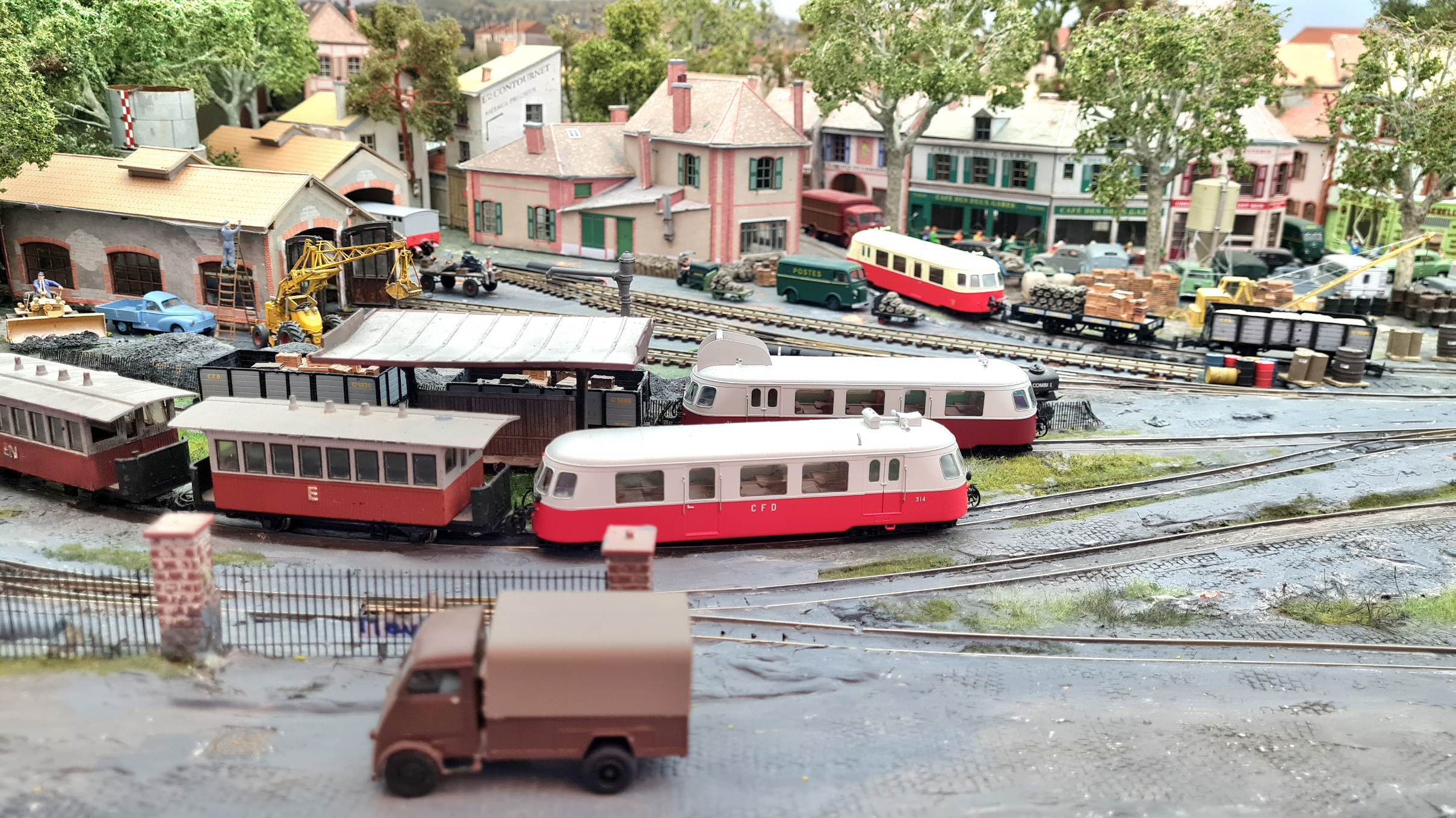

L'ete s'achève sur St Hilaire...
