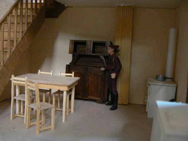

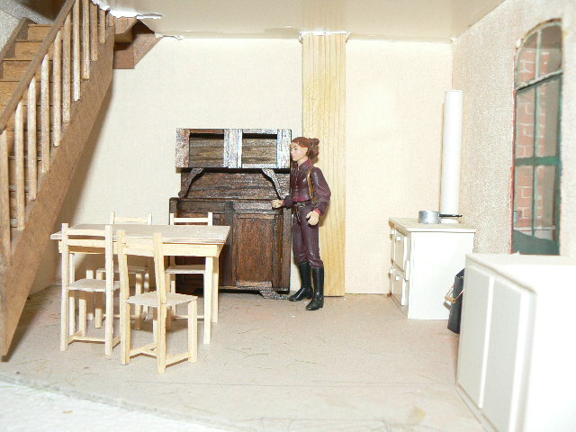

Oh ! Un beau buffet d'après-guerre avec ses pieds caractéristiques E2 #B6 .
Alors, petites poignées constituées d'un tronçon de barre ronde d'alu à l'horizontale.
C'est comme ça chez nous, mais comme j'ai rien trouvé chez Nénette, ça doit pas être courant.
Donc de simples boutons en alu.
Mais tu peux faire nettement plus compliqué...

Merci les amis

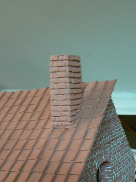

c' est le modèle que mes parents ont achetés d' occasion après être marié je le garde précieusement souvenir, souvenir malheureusement la partie supérieur ne nous a pas suivi lors des déménagements .....plus de parents pour me dire....je n' ais plus que de vagues souvenirs ....... sinon la cheminée a été rhabillée avec..........devinez quoi ..........DES BRIQUES :prrrt: :prrrt: mais cela sèche pour l'instant

Superbe ... Il y avait le même meuble chez mes grands parents, mais avec 2 tiroirs en plus ... je l'ai récupéré ... :rod_coeur

Salut Pélican
si ce n'est pas trop demandé y aurait 'il moyen d'avoir une photo ou une portion de photo du meuble qui se trouvait au dessus ( ma mère rangeait les verres dedans ) cela me touche beaucoup c'est un morceau de mon enfance nous étions si bien ensemble :cry: :cry: :cry:
Demain je posterai cet élément que je fini actuellement d' après mes souvenirs.....

Ma grand-mère avait le modèle avec deux tiroirs. Portes et tiroirs étaient munis de boutons. Je m’en souviens comme si c’était hier ... J’avais 11 ans quand elle est morte en 58.

Il n'y avait pas dessus .. juste une étagère au mur ;)
Et chez mes parents, il y avait un meuble un peu plus travaillé, sans dessus, et une archelle, étagère avec des crochets, et une rangée de pots en étain accrochés suivant la taille ;)
exemple trouvé sur nénette ...

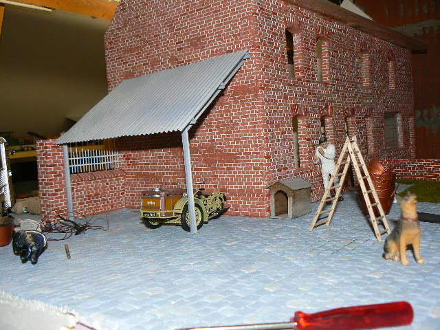

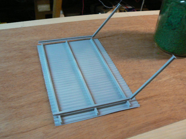

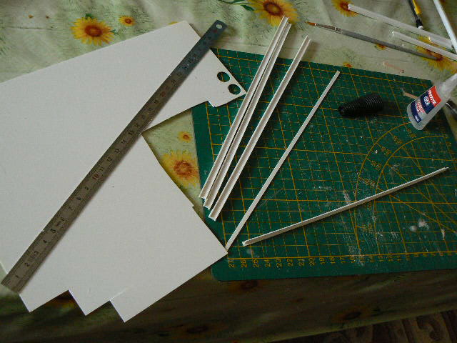

Messagepar cloclo57 » 02 04 2020 à 16:58
Bonjour a tous les amis

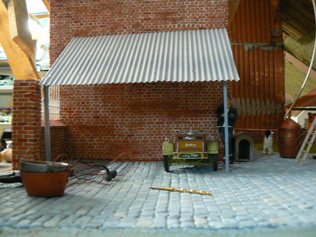

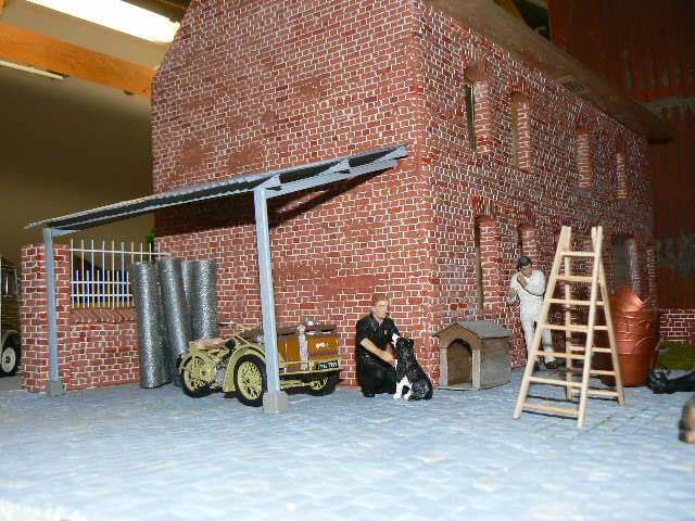

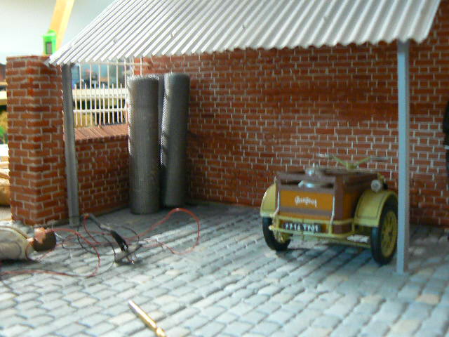

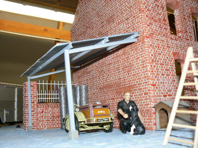

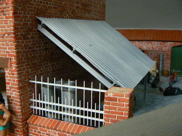

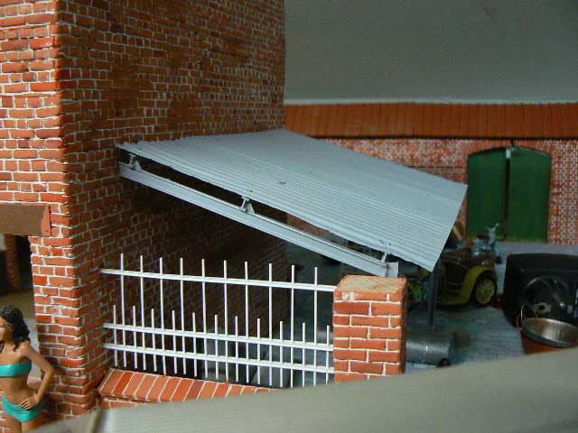

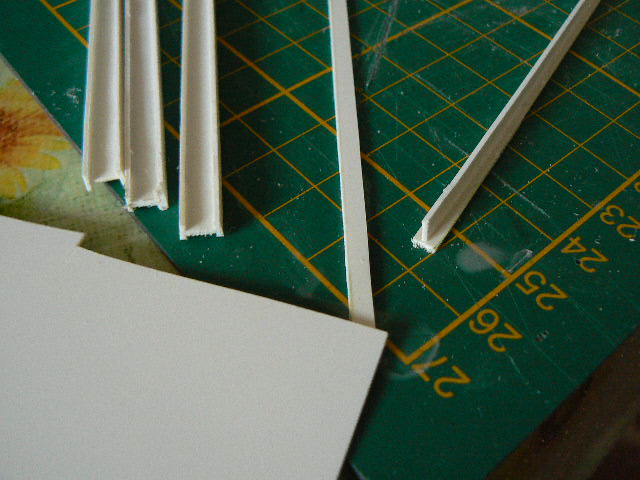

voilà je n'ai pas pu résister longtemps : c'est un appentis qui voit le jour pour le quincailler il pourra mettre a l'abri les rouleaux de grillage , échelles le triporteur Peugeot et divers chose ; Il a été réalisé avec de la carte plastique pour les fer a i ( et non les Ferrari ) et l'éternelle tôle ondulée en alu , la pente est un peu raide mais il pleut de temps en temps dans le nord mais surtout cela permettra de ranger des échelles ; Le primaire est mis reste la patine pour la toiture et pas de rouille cette fois ci . Et déjà une autre idée arrive..........

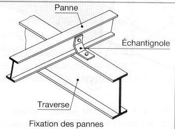

Messagepar Patrick ze rabbit Deludin » 02 04 2020 à 22:06
C'est chouette E2 .
Perso, j'aurais mis beaucoup moins de pente, surtout qu'il y a l'échappée pour entrer sous le hangar.

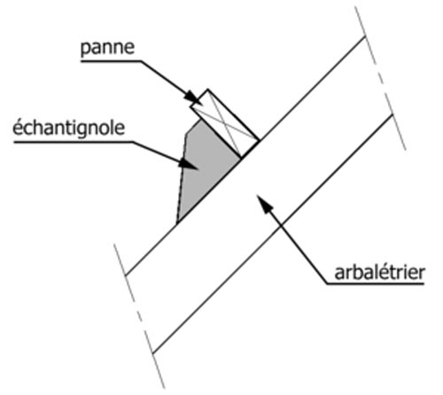

Vu l'angle "inhabituel" et comme les pannes (ce qui tient la toiture) sont fixées à l'ossature par des crapauds, ou vissées directement au travers des ailes, il faudrait que tu rajoutes des "échantignoles", pièces métalliques qui en empêchent le renversement :
Parce que là, ça va tirer méchamment sur les fixations.
Bon, ça peut être aussi un simple morceau de "I" taillé en triangle (ça fait un "T" renversé).
En charpente bois, ce qui est tout de même plus courant, c'est une pièce de bois :
Échantignole charpente bois.jpg (25.74 Kio) Vu 5541 fois
La vraie forme, c'est ça :
(En charpente métallique, c'est plutôt un gousset. ici, c'est une pièce préfabriquée destinée à remplacer les échantignoles en bois).
À ton échelle, ça devrait se voir et "plaire à l’œil".
Vi, je sais, pas facile...
Et pis une traverse horizontale pour joindre la tête du poteau au mur, ce qui répartira les efforts.
Oui bon :162 ...

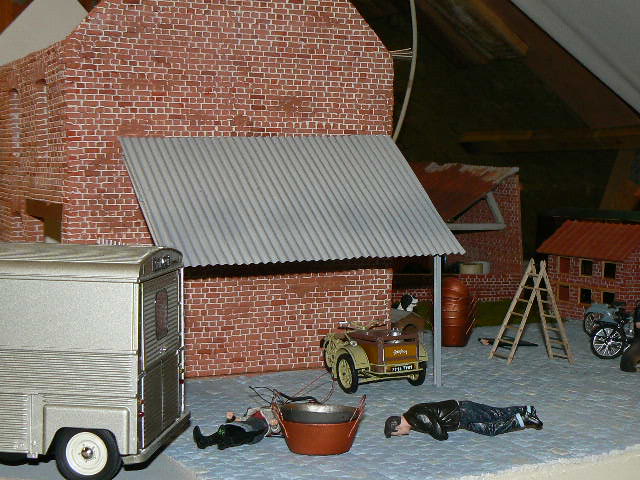

Re: Mon réseau dépôt au 1/18em
Messagepar pelican » 03 04 2020 à 08:42
Tu pousses le bouchon un peu trop loin, Maurice ... :rod_mdr2 :rod_mdr2
Moi, j'aime bien ... Je me trompe, ou il y a comme une ambiance 7ème Compagnie ??? :D3
Messagepar Patrick ze rabbit Deludin » 03 04 2020 à 09:40
En tout cas, les charpentiers sont fatigués.
Et si la vendeuse est la jeune personne habillée en bleu turquoise devant la boutique, va y avoir de la clientèle !

Messagepar cloclo57 » 03 04 2020 à 22:05
Bonsoir les amis
merci pour les compliments et ce que j'apprécie beaucoup se sont les conseils toujours très affutés de notre lapin ( encore une fois ) c'est vrai je ne connais pas les techniques de construction je part toujours d’instinct avec mon idée , de vague souvenir un passé peu être trop idyllique un peu trop rêveur mais déjà la pente de la toiture est corrigée et remise en peinture ça sèche ; on verra sûrement demain pour la suite avec le complément de ma dernière idée ( pour l'instant je prépare le matériel ) en espérant finir avant dimanche lundi reprise du boulot normalement......donc baisse de régime pour le modèle réduit....... bonne nuit :D5 :D5 :D5

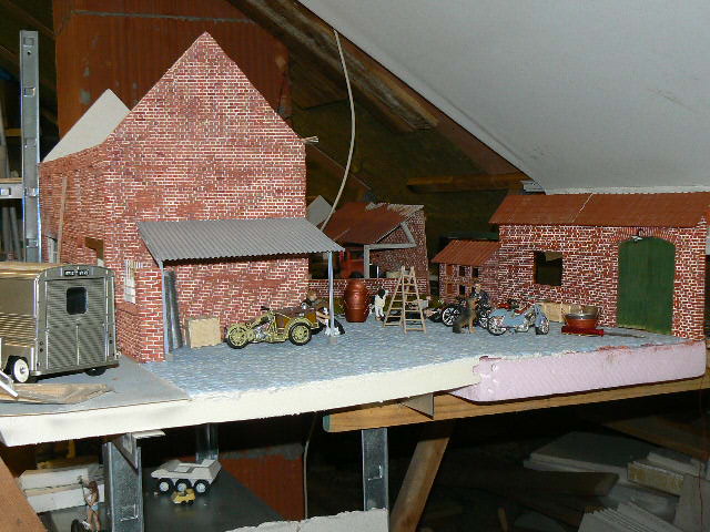

Messagepar cloclo57 » 05 04 2020 à 11:26
Bonjour les amis

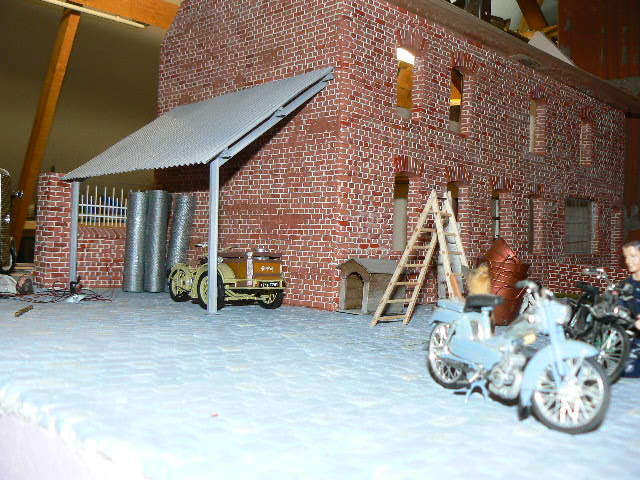

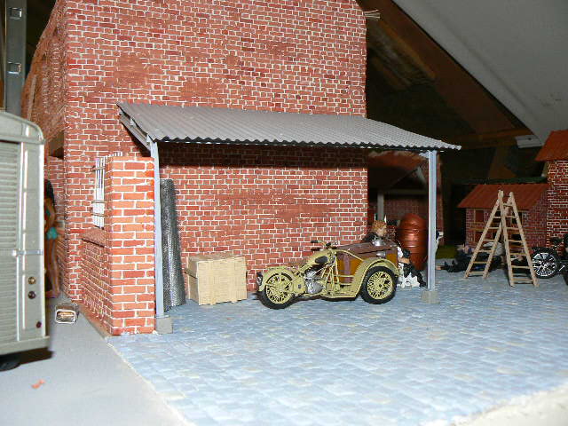

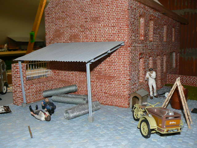

bon vlà la suite dans un premier temps l'appentis l'inclinaison de la pente a été corrigée cela va nettement mieux et les échantignoles sont posés ( merci lapin ), aux pieds des poteaux des blocs en béton sont mis en place pour éviter le dépôt d'eau et ainsi la formation de rouille.........dans la foulé il fallait un portail pour fermer la cour et ainsi mettre une chaine et un cadenas et la boucle sera bouclé.......
