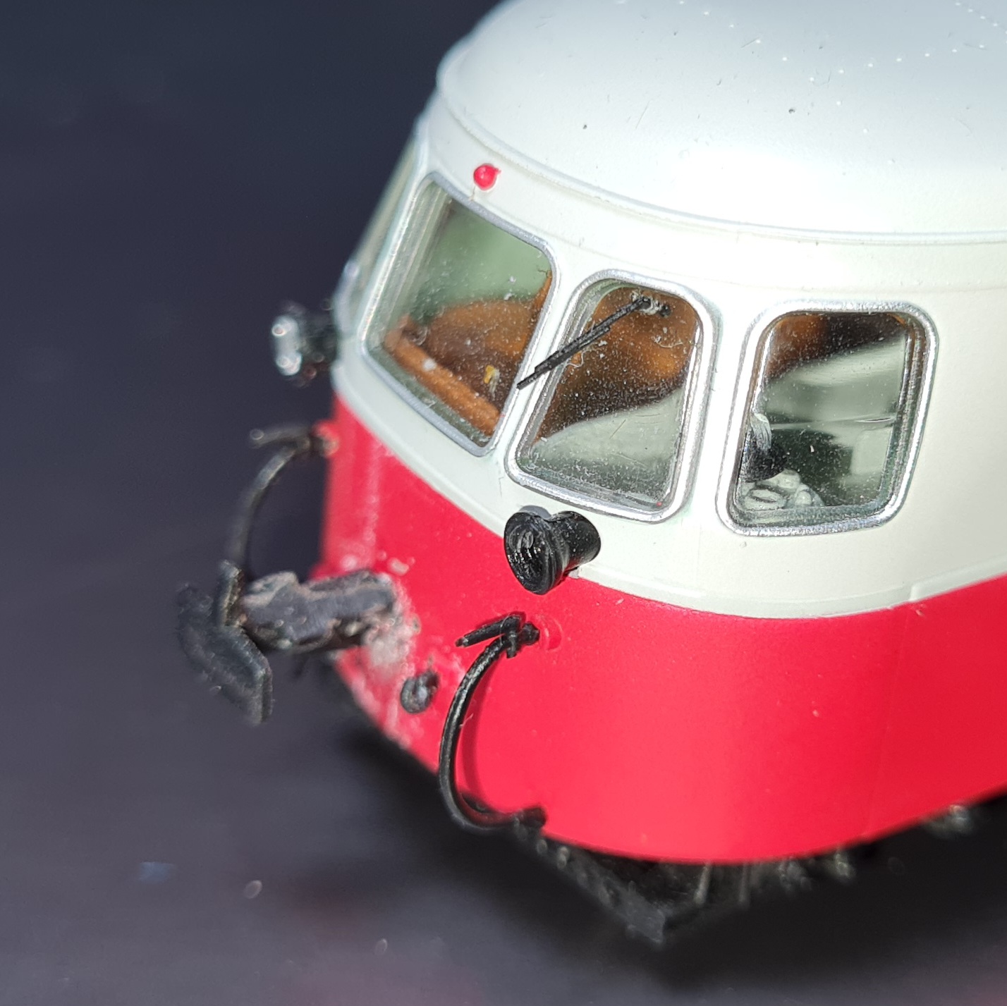

Bonjour Pierre.
Une personne qui m'a acheté la remorque messagerie R3m semblable à la tienne me demande si l'accrochage derrière un billard REE est facile ou nécessite la modification des attelages?
D'autre part, en voie légèrement montante, cet ensemble Billard + remorque messagerie circule-t-il sans problème?
Aurais-tu une photo d'un billard tractant une remorque messagerie avec détail de l'attelage?
Merci beaucoup, bon modélisme.
Daniel

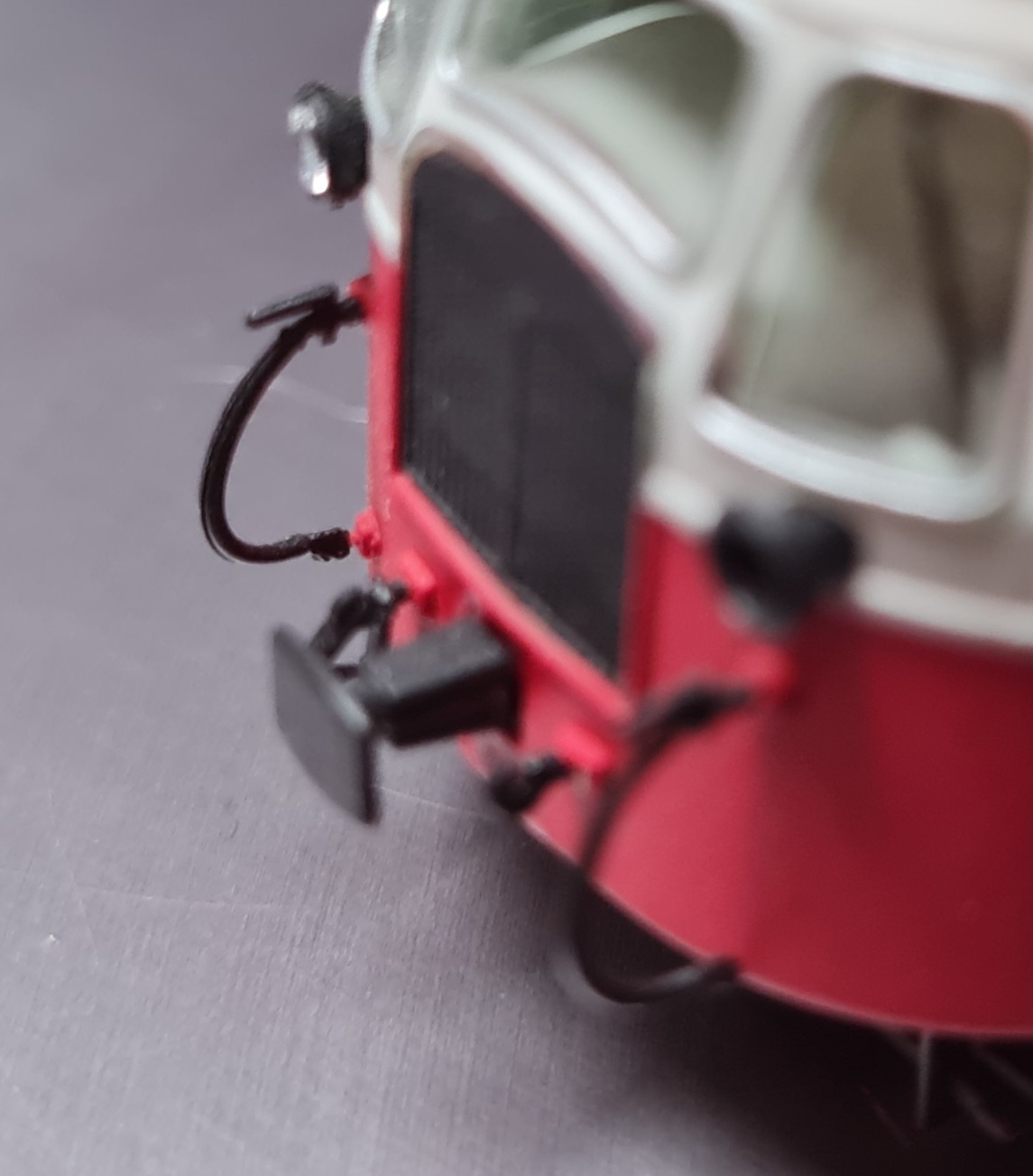

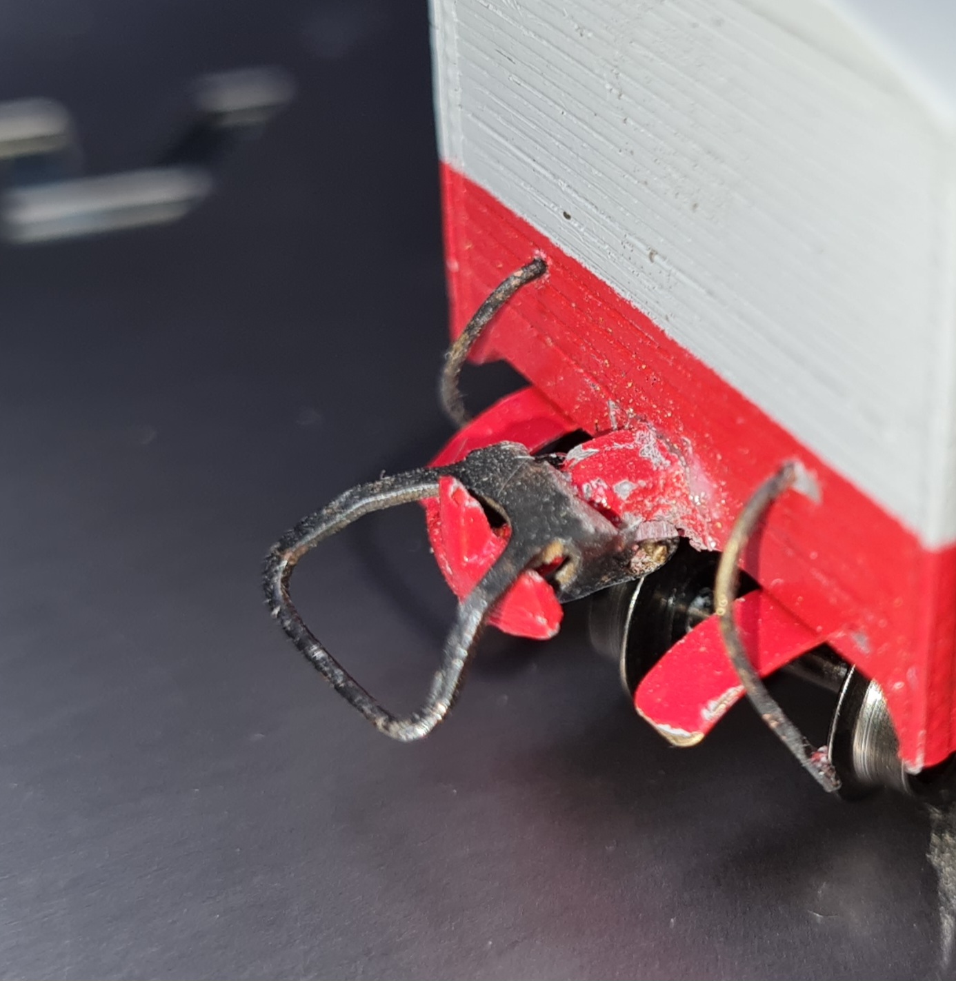

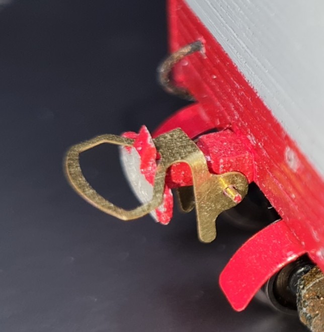

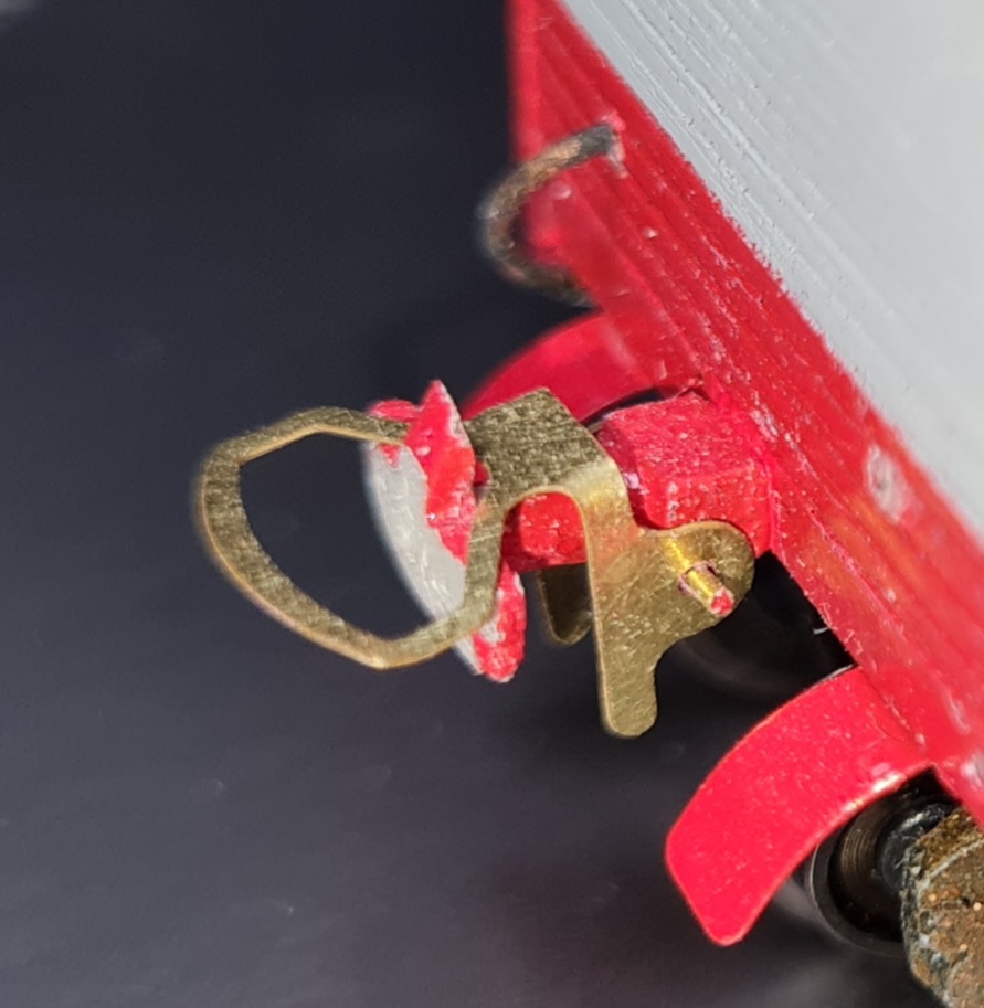

Après avoir fait des essais avec l'attelage d'origine j'avais obtenu un résultat qui ne me satisfaisait pas vraiment pour obtenir le résultat que tu peux voir sur la vidéo j'ai dû utiliser sur l'autorail un crochet plus long qu'il me semble j'ai dû prendre sur un wagon REE ou peut-être dans les pochettes de pièces détachées du billard je ne sais plus, mais pour obtenir après un résultat vraiment sans souci j'ai dû changer le crochet de la remorque par un crochet beaucoup plus gros et beaucoup plus large et légèrement tordu vers le bas. Mais je pense que cette modification n'est absolument pas nécessaire si l'on n'a pas de rayon genre 250 mm ou 300 et peut-être même que 300 ne pose pas de problème ce qui est aussi important c'est que sur l'attelage du billard il faut bien limer le dessus de la partie qui se raccorde sur la carrosserie du billard de façon à ce qu'elle soit le plus plat possible et que la boucle glisse parfaitement dessus car il y a souvent des petits reliefs venus de moulage ou technique fait par le constructeur qui pose problème. Donc pour résumer pour passer sans problème en marche avant et en marche arrière sur un rayon de 250 mm il faut changer la boucle de la remorque par une boucle beaucoup plus grosse et utiliser un crochet assez long et bien limer sur au moins un des côtés du billard pour ma part je n'ai travaillé que sur un côté du billard à côté de la remorque et sur un seul billard car quand même y avoir des petits dommages collatéraux quand il faut remettre un peu de colle si anonyte exetera exetera le collage à la cyanolite sur la remorque se fait avec une extrême facilité par contre sur le billard c'est plus délicat de faire quelque chose de propre
Je joins 4 photos où l'on peut voir d'un côté l'attelage d'origine puisque je ne les ai pas changé et de l'autre côté mes attelages modifiés et juste après je mets une vidéo pour montrer le résultat en fonctionnement où l'on peut voir qu'il y a un seul petit problème en marche arrière sur la courbe contre courbe en entrée de gare mais je dois dire que j'en avais fait aucune vérification ni passer aucun coup d'aspirateur quoi qu'il en soit ça passe mais peut-être y a-t-il une petite feuille morte pour faire la vidéo j'ai fait deux fois de suite la manœuvre pour vérifier et deux fois de suite la manœuvre a été absolument identique

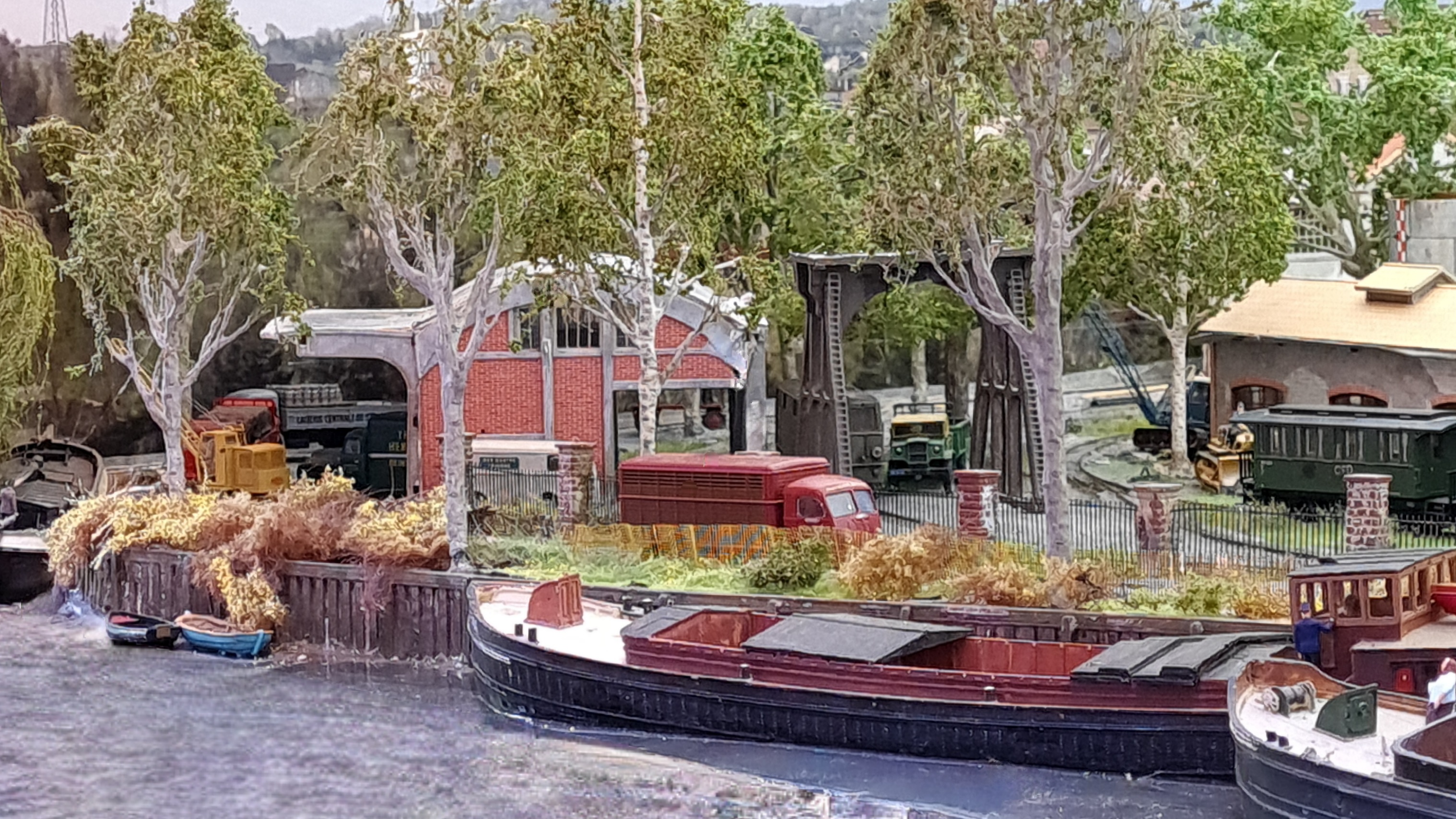

Messagepar pierrecab » 01 05 2023 à 12:43
La "Nouvelle" halle à marchandise

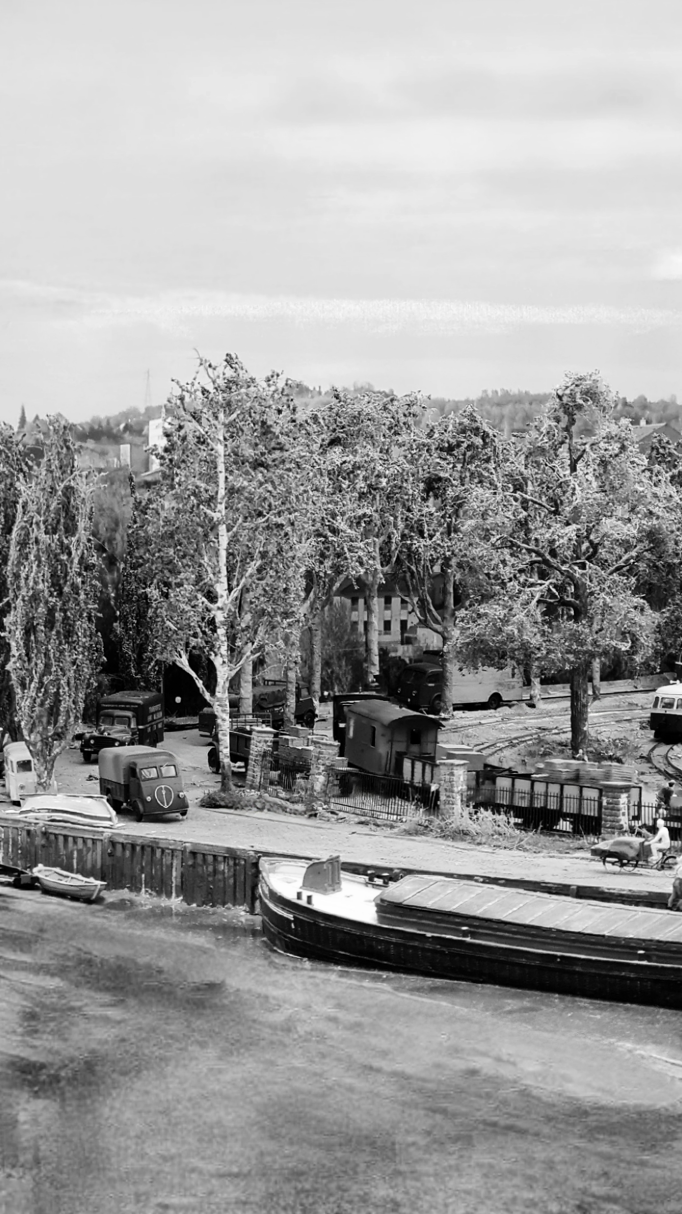

Messagepar pierrecab » 02 07 2023 à 13:31
Saint hilaire somnole...

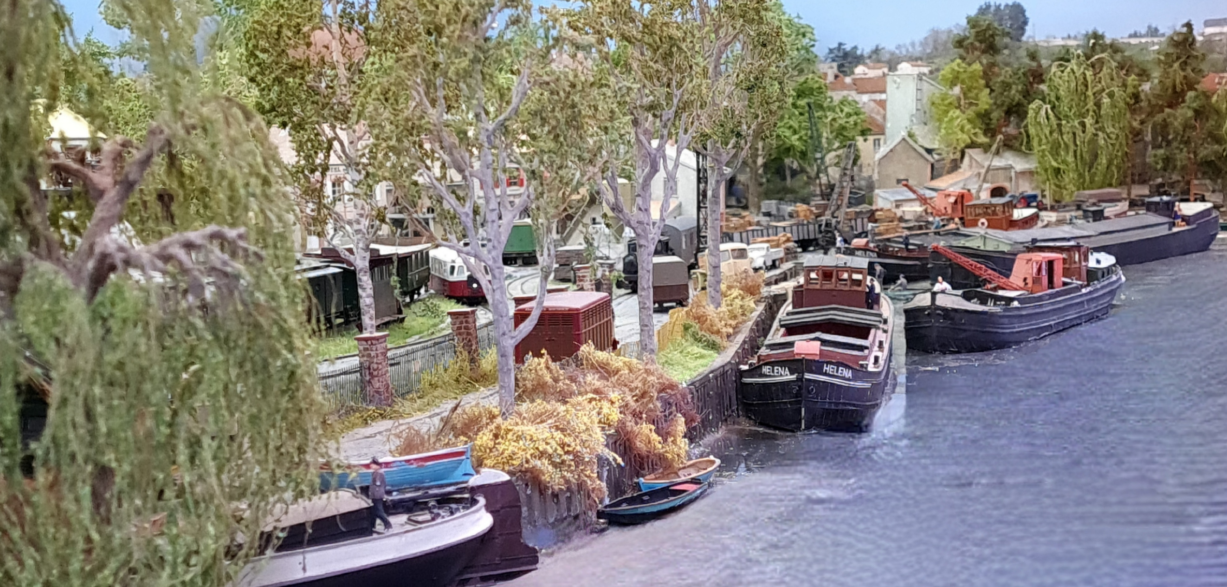

Messagepar pierrecab » 15 08 2023 à 14:13
De la deuxième gare il ne reste aucune trace ??

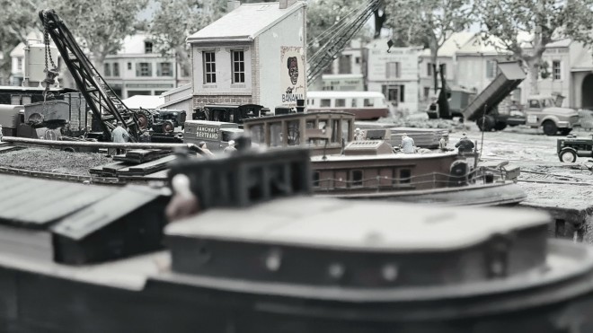

Messagepar pierrecab » 15 08 2023 à 14:22
Mais le port est toujours en activité...
