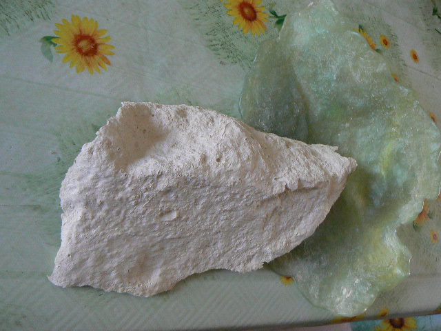

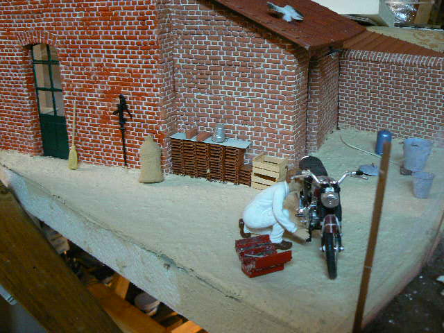

Bonjour a tous
Comme nous avons du temps devant nous je fais des essais, ce qui est concluant je partage des fois que cela peut aider quelqu'un de notre grande famille.

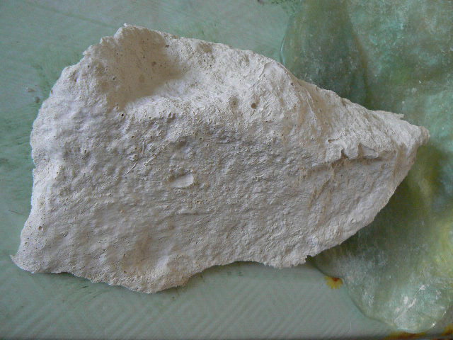

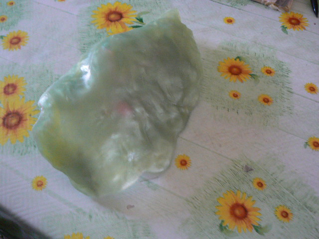

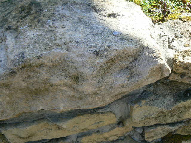

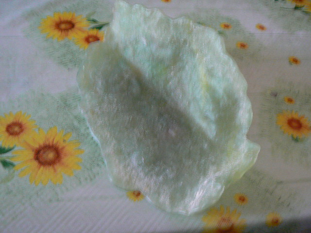

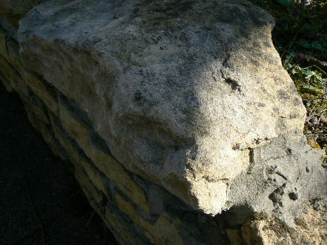

Réalisation de rocher pour les uns gros cailloux pour les autres selon l 'échelle :
- avec des pains de matière qui ramollit au bain marie (oyumaru chez cultura ) 2 kits ont été mélangé ensemble ce qui me permet d'avoir assez de matière pour la prise d'empreinte , laissez refroidir quelques minutes et le moule et prêt .
- nous vendons dans le magasin de la pâte a bois en poudre extra fine (repar'wood de chez toupret ) qui se mélange avec de l'eau et forme ainsi une pâte plus ou moins liquide . personnellement je la préfère au plâtre de moulage plus sale cassant et temps de travail trop court ( cela n'engage que moi ). donc après préparation de cette pâte, j'ai près d' une demi heure pour la travailler et temps de prise 4 heures pour le démoulage .
je vais réalisé une petite dizaine de cet exemplaire après le moule sera fondu et une nouvelle forme verra le jour pour en faire d'autre modèle ( rien ne ce perd , rien ne ce crée tout ce transforme )
voici quelques photos illustrant mes propos si cela peut aider.

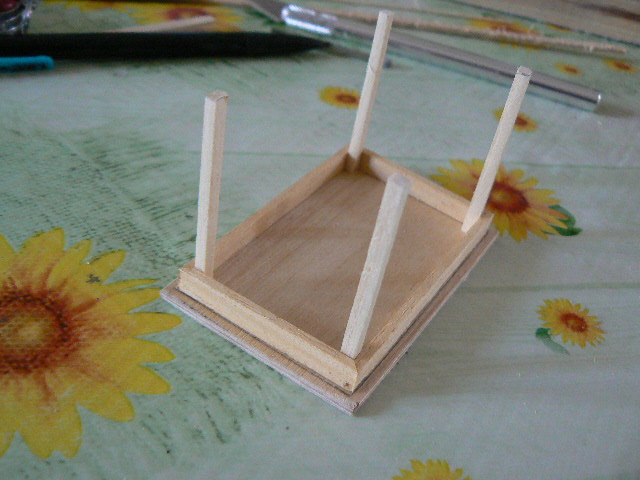

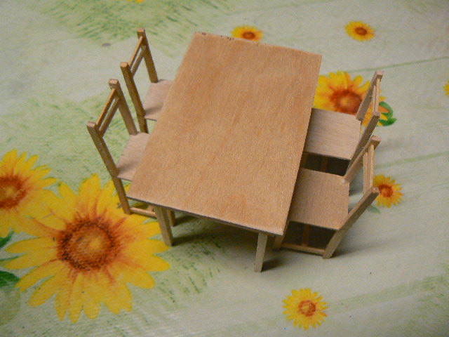

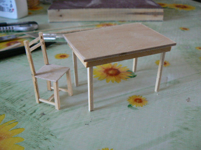

Messagepar cloclo57 » 27 03 2020 à 20:19

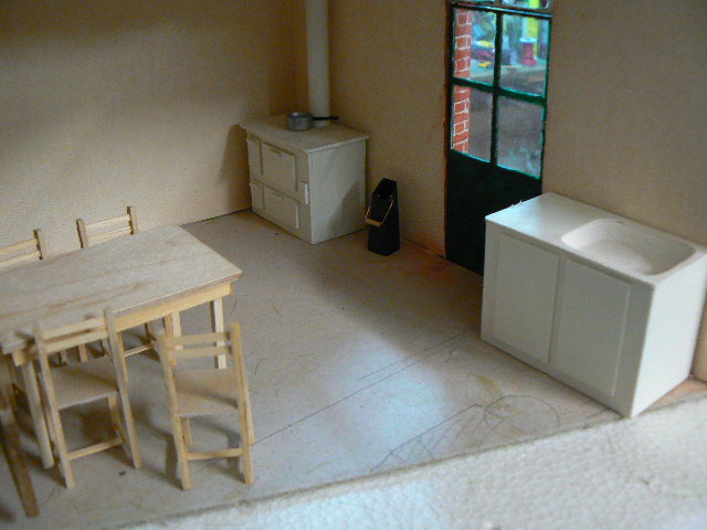

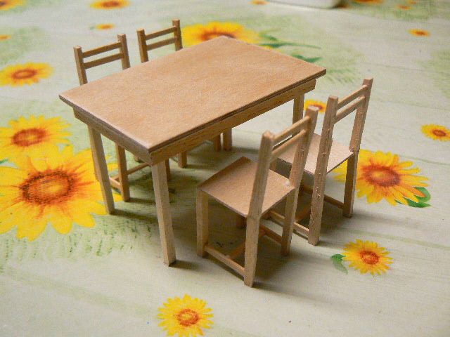

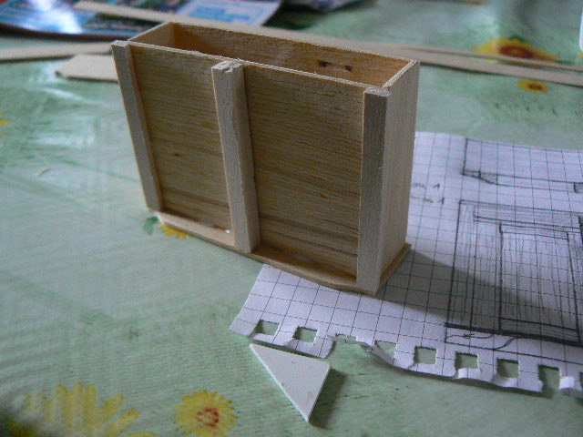

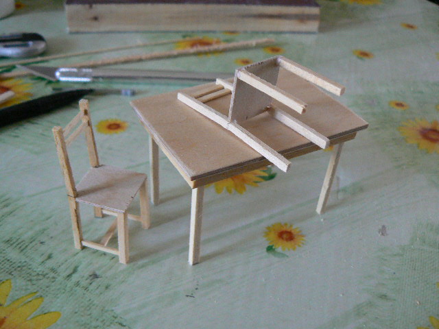

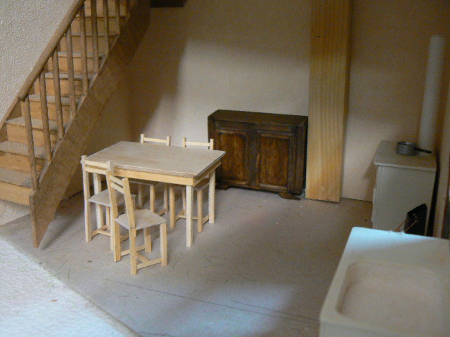

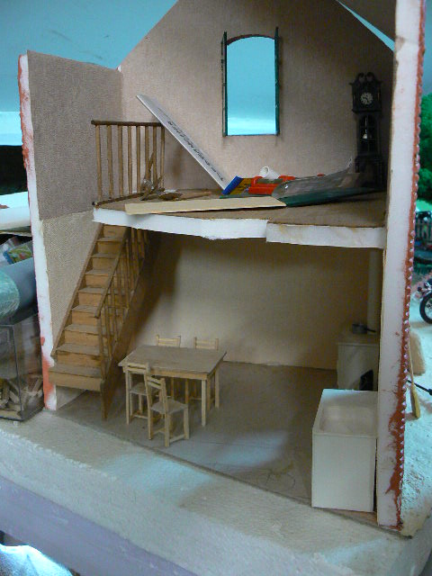

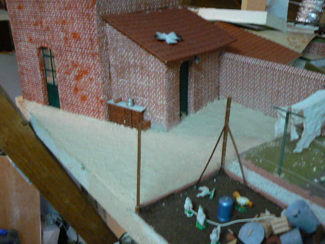

Bonsoir a tous

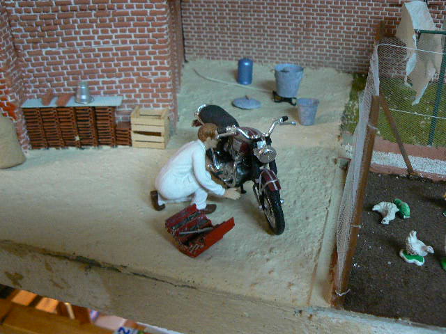

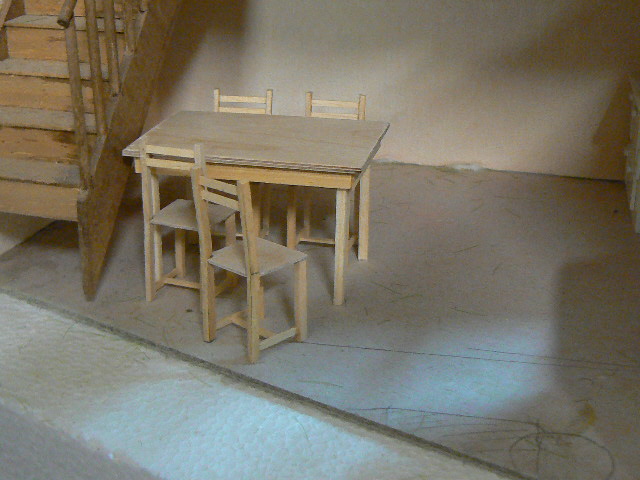

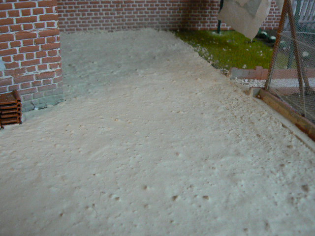

me revoilà cette fois pour équiper la cuisine de la maison près du dépôt , la journée y est passée mais ça y est c'est finit a l'instant , demain déménagement elle monte dans les combles prendre sa place en parallèle la cour a été refaite grâce a l' enduit pâte a bois utilisé pour les rochers cela a l'air bon .
a bientôt pour la suite
cloclo57

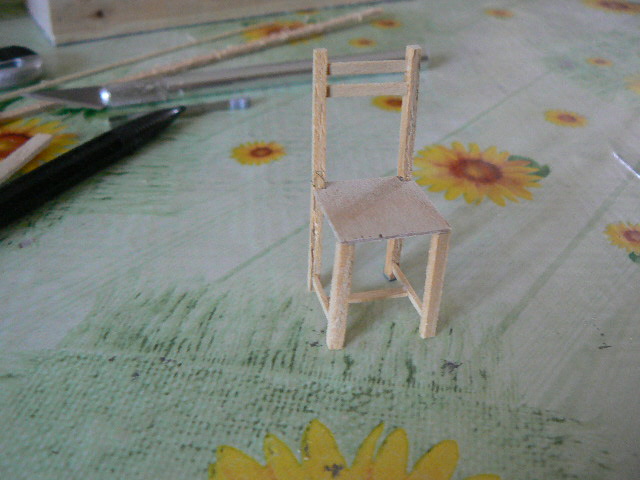

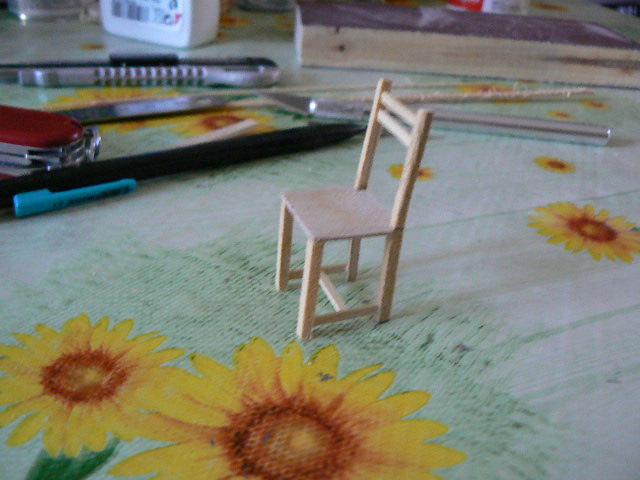

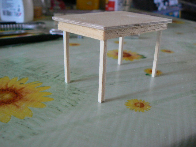

Messagepar Patrick ze rabbit Deludin » 27 03 2020 à 21:54

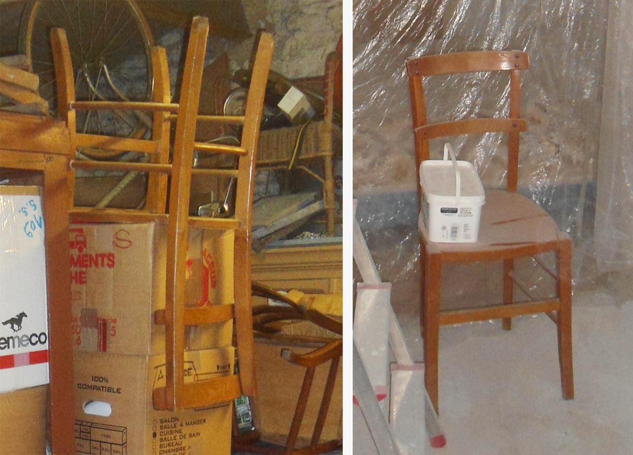

C'est chouette mais y'a un truc qui me turlupine : table et chaises ne sont pas dans le même style, et les chaises d'un dessin moderne.
La table, elle, est bien représentative du standard cuisine 1950/60.
Je ne peux pas te photographier celles de la cuisine de Ré, évidement, mais voilà à quoi elles ressemblent :
Chaise en bois 1960.jpg (17.02 Kio) Vu 3972 fois
avec juste 2 barres d'appui clouées en saillie sur le dossier.
Regarde bien les barreaux sous l'assise, c'est le standard de l'époque.
Nos chaises de cuisine datent de 1962, achetées pour replacer celles du séjour qui sont retournées... dans le séjour.
Pas trouvé de modèles qui leur ressemblent chez Nénette, mais avec des assises en cuir tenues par des p'tits clous en laiton.

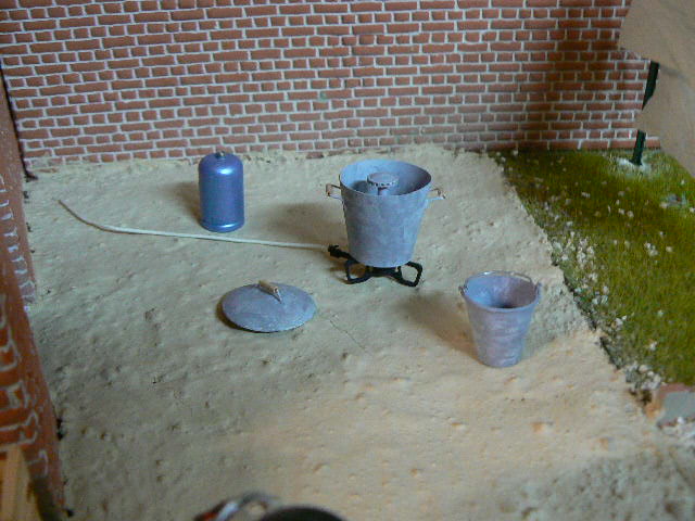

Messagepar cloclo57 » 28 03 2020 à 15:40
Bonjour les amis

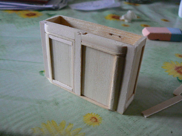

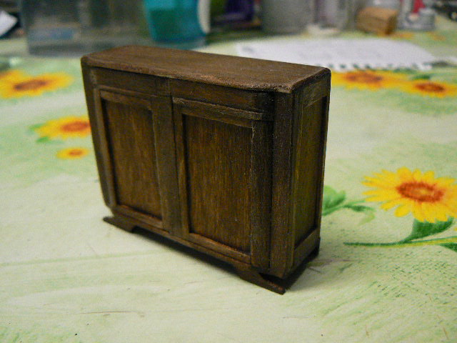

merci a vous pour les renseignements je vais y réfléchir si je peux modifié la chose et déjà en pleine réflexion pour la suite ( le conduit de cheminée et un buffet pour mettre la vaisselle )
voilà les différents éléments mis en condition et l'enduit pâte a bois étalé dans la cour......allez j'y retourne :rod_siflet

Messagepar pelican » 28 03 2020 à 16:57
N'écoute pas le Lapin : tes meubles ont été réalisés par le menuisier local, épicétou E2
Re: Mon réseau dépôt au 1/18em
Messagepar Patrick ze rabbit Deludin » 28 03 2020 à 17:55
vouai, d'abord !
La lessiveuse, c'est du grand art, et la repro de la couleur du zinc E2 .
Messages: 14903
Messagepar Sixtifs » 28 03 2020 à 18:37
Bravo au menuisier.
J'adore le rendu de la lessiveuse et de la bombonne de gaz E2

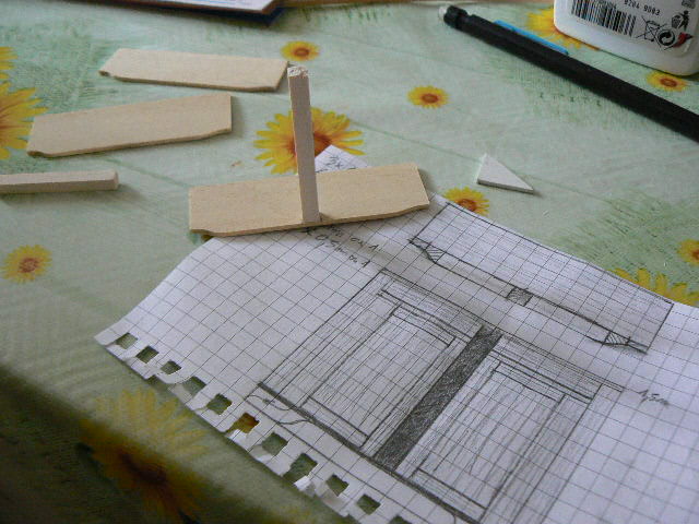

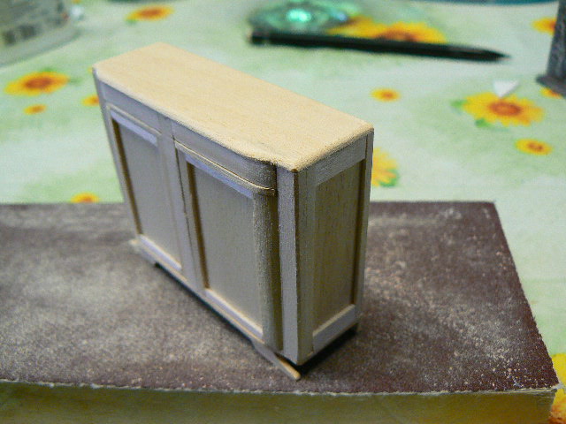

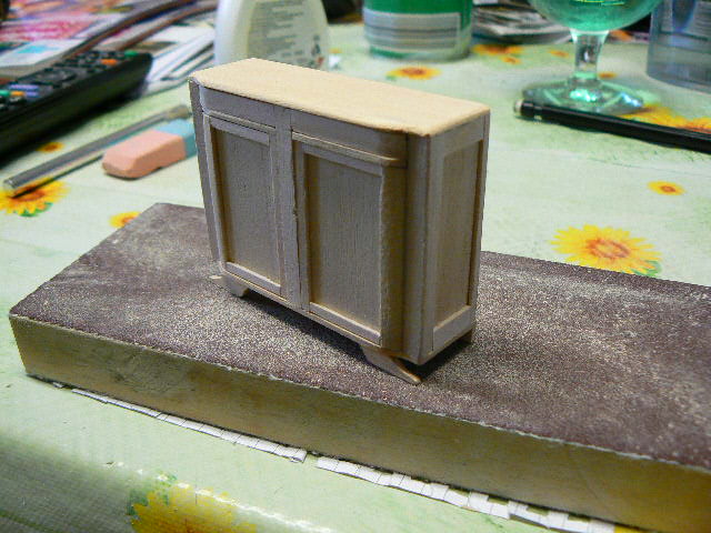

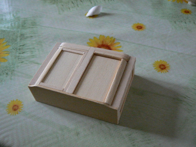

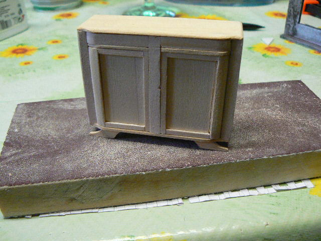

Messagepar cloclo57 » 29 03 2020 à 18:33
Bonsoir les amis

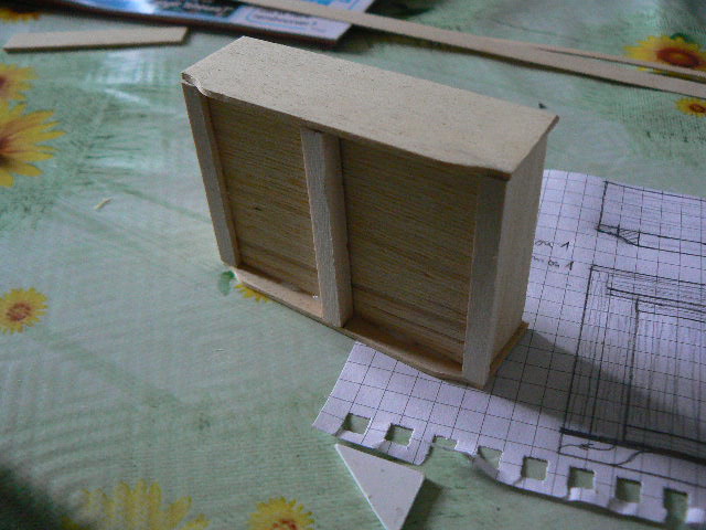

ça y est la journée est déjà fini , le buffet également ainsi que le conduit de cheminée sauf qu' il faut le recouvrir........je ne pense pas que demain sera la veille .....ne remet pas a demain ce que tu peux faire après demain......
