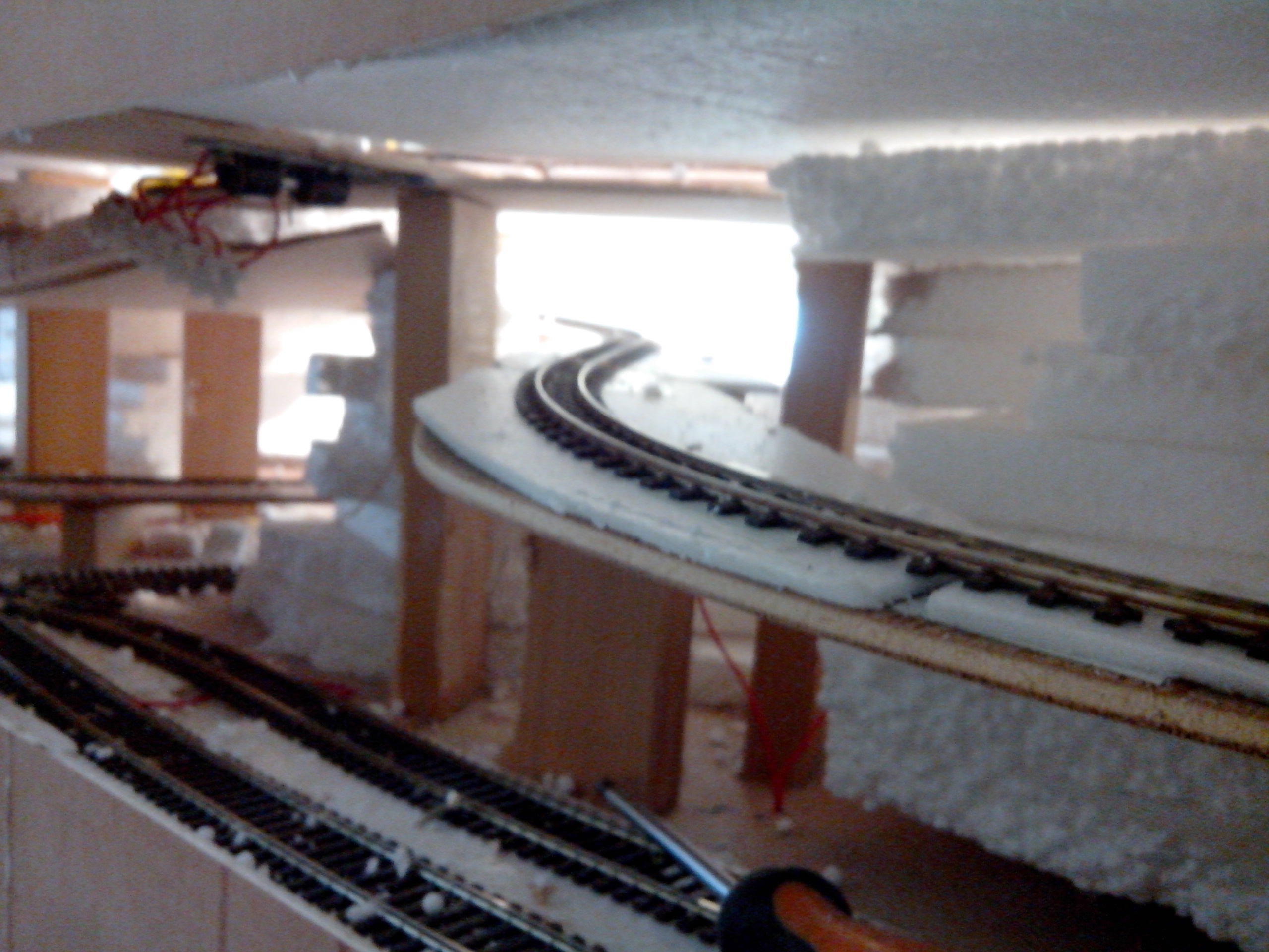

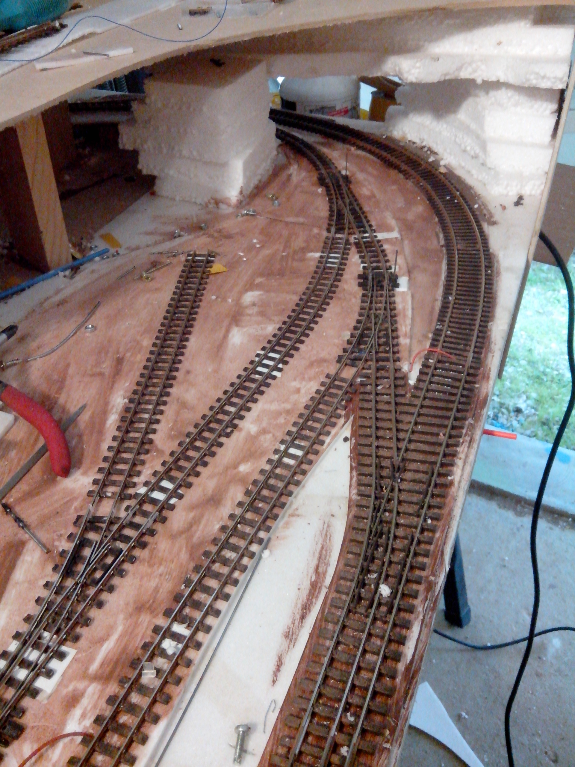

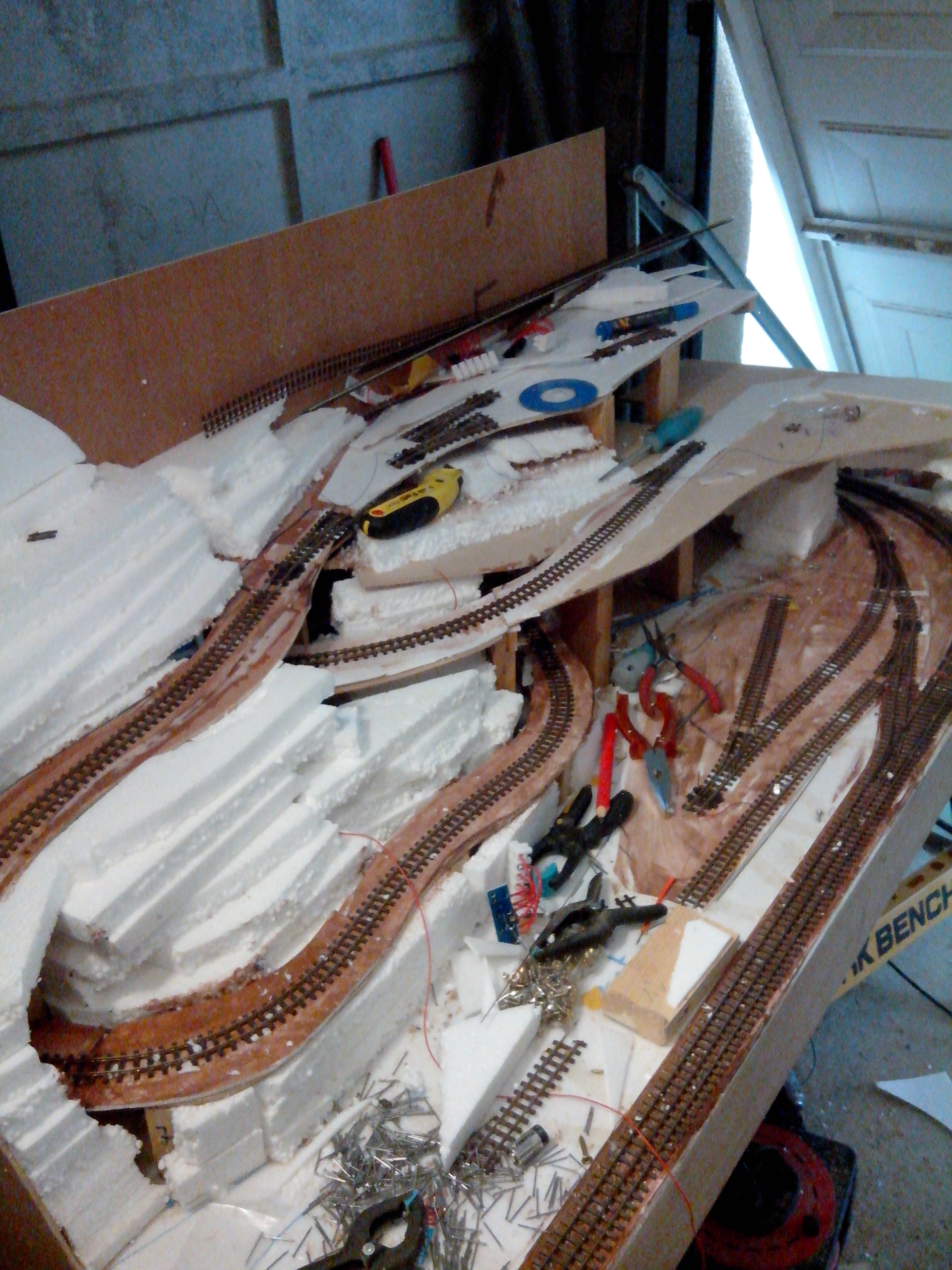

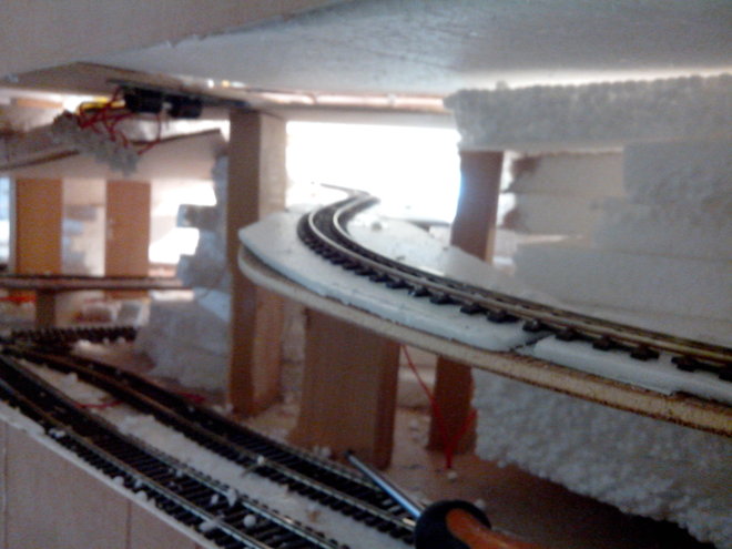

Messagepar sash28 » 16 10 2013 à 12:10
Bonjour à tous.
Voici quelques photos de la pose des voies sur mon réseau, le "Quivaoù".
Il me reste la partie haute à poser ainsi que les moteurs à motoriser. Oui, j'ai changé d'avis, je motorise mes moteurs, trop de complications avec le système manuel sur les voies hautes.
pour le moment, au niveau coût du réseau, j'en suis là: Module : 17€, voies: 285€, moteurs SEEP: 80€, Multimaus: 93€ soit un total de: 475€.. J'aurai pu faire moins cher - sûrement - mais je me prenais la tête avec les commandes manuelles des aiguillages H4 H4
Les photos:
Le blog du Quivaou: http://quivaou-reseau-hoe.over-blog.com/
Mon très ancien réseau en N : Le Kahnawake Pass Railroad http://kahnawake.pass.free.fr/index_fr1.html
sash28
Messages: 534
Enregistré le: 24 04 2012 à 12:08
Re: Projet HOe - Le Quivaoù
Messagepar pelican » 16 10 2013 à 14:07
Wouahhh ... :C3
ça grimpe ferme !!! très bon début !!! E2 E2 E2
faire quelques essais en digital à la française (avec la main pleine de doigts !! C7 ) avec le plus long wagon qui circulera !!
Après enduit, on a parfois des surprises : ça coince !! H4
j'ai du gratter à plusieurs endroits sur les caisses du Gorille ! :H2
Messagepar sash28 » 16 10 2013 à 14:17
Pelican, dès que j'aurai posé les voies j'ai prévu de faire des tests avec mes locos + les voitures dans leur configuration prochaine de fonctionnement avec en plus du lest. J'espère que ça passera sinon, je serai obligé de tout baisser!! Croisons les doigts. :rod_siflet

Messagepar sash28 » 16 10 2013 à 20:24
Salut à tous.
Je reviens sur les remarques de Pelican au niveau des grimpettes: Après maintes réflexions, j'ai décidé de modifier la partie la plus haute du réseau afin de "nivelé" un peu les rampes. En effet, une de celles-ci me donnait un peu de fil à retordre et j'ai peur que cela ne passe pas avec les locos et voitures.
Du coup, en partant de la voie de droite, celle-ci remontera en surélévation presque en suivant la voie basse qui passe près de la gare. Cela permet de faire une rampe plus douce.
Cela va m'obliger a charcuter un peu ce que j'ai fait mais rien de grave, la voie étant sur cette partie, uniquement tenue pour le moment par du double-face très fin. Je préfère perdre du temps à faire ça, plutôt que lorsque tout sera alimenté et que je serai obligé de faire de la double traction!!
A bientôt pour les photos du changement ;)
