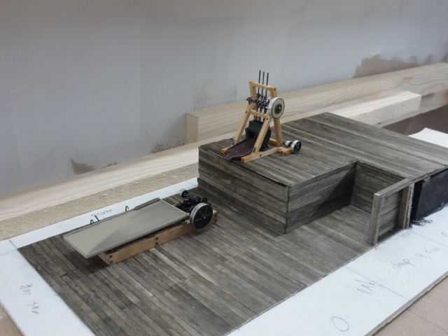

Euh le Stamp Mill c'est le bâtiment qui abrite les machines en photo sur la page précédente qui, elles-mêmes servent a concasser le minerai pour en extraire le métal précieux. La fin de la chaîne d'extraction quoi ;)
Pour le stripper, tu peux éventuellement découper des habits avec mais y'a intérêt a bien régler la lame :o

Je suis bien content du rendu du plancher, ça fait bien ressortir la machinerie

Salut Alain,
je viens de "découvrir" ce nouveau projet...vraiment superbe! le rendu du bois et la qualité de reproduction des machines vont faire un superbe bâtiment #B6 il est vrai que le matériel vendu par cet artisan a l'air particulièrement réussi (un peu cher, peut-être...)

Superbe ce plancher! #B6 qu'as tu utilisé comme technique et comme colorant pour obtenir cet aspect vieux bois délavé et grisé. Moi j'en suis resté aux teintures FLOQUILL diluées à l'acétone.... :C3

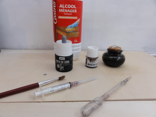

@Buffalo : que du simple --> de l'encre de chine, des encres aquarelle (colorex) diluées dans de l'essence F et si nécessaire un petit coup de papier de verre pour le vieillissement :)

Diluer de l'encre à l'essence F? je n'avais pas encore essayé....j'adore le sucré-salé...surtout épicé :rod_coeur ,alors cette petite cuisine me convient .
Merci, CAIL, pour la recette, j’expérimente sur mon prochain projet, d'autant que les ingrédients sont très ECOMISERAMODELISTES #B6

Enfin je sais pas si l'essence F = alcool ménager. Je ne trouve pas d'alcool ménager en Suisse et je l'achète donc en territoire Gaulois. Ca sent pas trop mauvais et c'est vrai que c'est économique !

Je me disais aussi.. :humm , mais l'idée me séduisait...un nouveau mélange explosif et totalement hors normes C7 .
"Cheu nous " en normandie l'essence F s'appelle "essence à briquet"....très bien pour faire des lavis et diluer tout type de peinture glycérophtalique ou peinture à l'huile, de même pour fixer des pigments en poudre. Par contre avec les encres et colorants à l'eau l'alcool isopropylique ou "l'alcool à bruler"est en effet utilisable, mais attention il y a alcool et alcool. Certains peuvent être utilisés tel-quels et d'autres bus.... :( #A8 .....avec modération :ipb-355

Cail a écrit:Enfin je sais pas si l'essence F = alcool ménager. Je ne trouve pas d'alcool ménager en Suisse et je l'achète donc en territoire Gaulois. Ca sent pas trop mauvais et c'est vrai que c'est économique !
Si c'est de l'essence, cela ne peut pas être de l'alcool #B6
http://www.inrs.fr/INRS-PUB/inrs01.nsf/ ... e/ft96.pdf
Elles sont insolubles dans l'eau, donc n'auront aucun effet sur des encres en phase aqueuse !
Pour avoir une effet sur les encres et en améliorer la tension superficielle (l'eau étant un très mauvais solvant) et donc améliorer la pénétration de celle-ci dans le bois et l'accrochage sur le plastique par exemple, il est préférable de diluer les encres à l'alcool...
A contrario, les alcools sont miscibles à l'eau !
http://www.inrs.fr/INRS-PUB/inrs01.nsf/ ... ed4225.pdf
L'alcool menager, n'est autre que de l'alcool éthylique, que l'on dénature à l'aide d'un autre produit, souvent du méthanol, pour le rendre impropre à la consommation de bouche...
L'alccol à bruler est à éviter, c'est une saleté notoire qui attaque le nerf optique (on a vu des clients qui devenaient aveugle....*), il est donc bon....à bruler #B6

Messagepar Cail » 09 07 2011 à 21:24
Merci pour toutes ces infos
Donc l'alcool oui, l'eau ferrugineuse non... ou le contraire !
