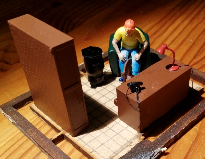

La période est assez agitée pour le moment, mais j'ai trouvé un peu de temps pour placer les fils de la lampe et du téléphone !! C'est du fil de couture, le plus fin que j'ai trouvé en fouinant dans la boite à couture de Mme Pélican !! C7
Messages: 50822
Re: Royal Mail in the Winter .. réseau O et Oe ...
Messagepar Patrick ze rabbit Deludin » 21 11 2024 à 11:40
Ben voilà #B6 .
Puka mettre l'interrupteur sur la lampe.

Et changer l'ampoule C7
Messages: 24054
Messagepar Tram47 » 21 11 2024 à 13:36
quel numéro ce téléphone ?

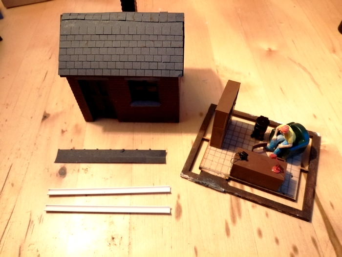

Messagepar pelican » 23 11 2024 à 10:22
Biesses ... :prrrt:

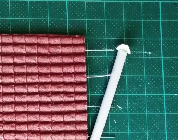

Un peu marre de l'aménagement intérieur, je vais m'aménager un peu de répit, et aménager l'extérieur !!! C7
Et on va commencer par les gouttières ..
Je vais procéder comme sur la ferme des Confits des Ments !
Insérer des attaches
Et fixer la gouttière !
J'ai déjà découpé les gouttières ! :ipb-251

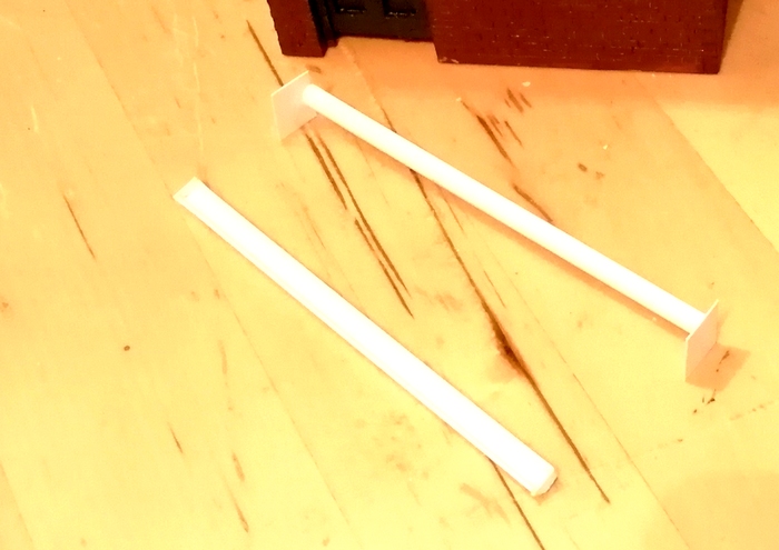

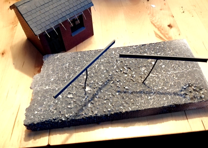

Messagepar pelican » 26 11 2024 à 09:47

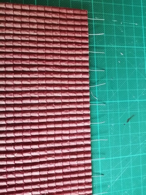

Lundi moins chargé .. quoique .. mais j'ai eu le temps de faire les extrémités des gouttières : un petit bout de carte de visite collé sur les extrémités, avec de la colle blanche, on attend que ça sèche, on découpe avec une paire de ciseaux, et on lime un peu pour terminer !
Et puis, mes premières attaches sont positionnées, et collées !
C'est plus rock and roll que sur la toiture de la ferme des Ments : ici, il faut coller sur du fin carton ... j'ai préféré le faire en 2 fois, et en ajoutant un congé de colle blanche sous les attaches !
Messages: 50822

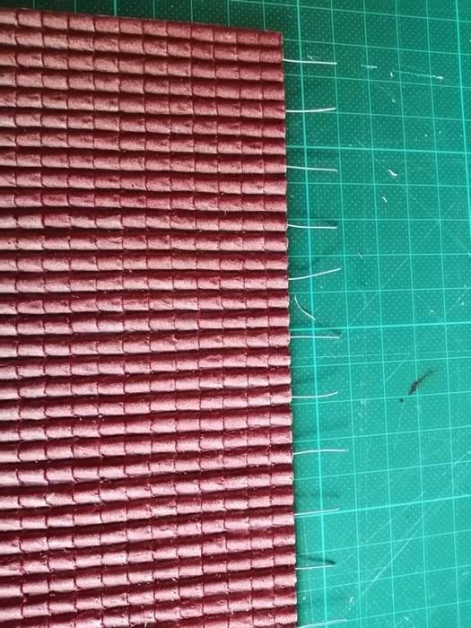

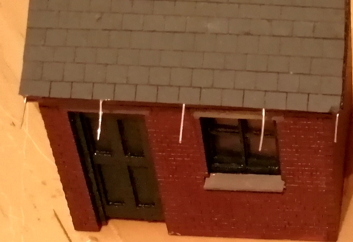

Messagepar pelican » 27 11 2024 à 09:19
Je viens de coller toutes les attaches : c'est plus compliqué que sur la ferme des Ments : sur le toit de la ferme, j'avais pu les insérer entre la feuille de tuiles Redutex, et le support en bois, la feuille de tuile étant collée via un autocollant repositionnable !
Ici, comme le carton est collé sur le support en bois, je dois coller sur les ardoises en carton qui dépassent !
J'aurais du coller ces attaches avant de coller les ardoises en carton .. Et comme ça me semblait un peu léger, j'ai renforcé par un congé en colle blanche sous les ardoises en carton ! :C6
Et ensuite ... il faut attendre que ça sèche ... H4

Messagepar pelican » 29 11 2024 à 10:14
C'est sec !!! et avant de fixer les gouttières, un coup de pshiiit ...

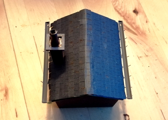

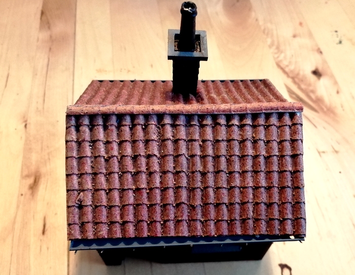

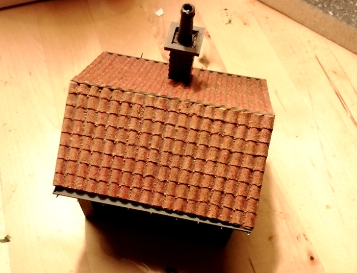

Messagepar pelican » 03 12 2024 à 09:59
Bon ... j'ai essayé de fixer les gouttières sur les fils ... H4
Je ne suis pas arrivé à plier les fils pour que les gouttières soient positionnée en dessous des ardoises :C6
Envie de couper les fils et de laisser tout comme ça :C1
Bon ... comme je trouve que la représentation des ardoises est très approximative, j'ai résolu le problème avec des tuiles Redutex ! :ipb-251
Nettement mieux :rod_coeur
reste les descentes d'eaux pluviales ... :mrgreen:

Messagepar pelican » 04 12 2024 à 09:46
Sur un forum belge, un cher ami m'a signalé qu'il manquait les faitières .. :C6
Elles ont été faites hier .. C7 :rod_mdr2 :rod_mdr2 :rod_mdr2
