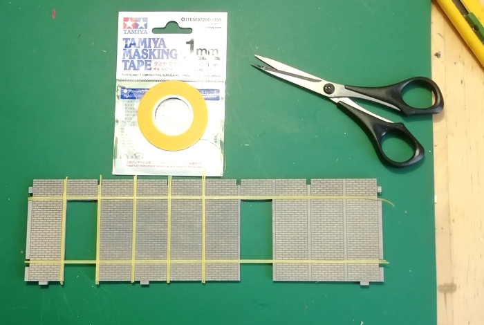

Pour avoir les frais de port gratuit, il faut commander pour 20 € ... je commande donc un ruban de masquage de 1 mm, et des pannes pour mon fer à souder !
Et j'ai reçu 2 messages pour la confirmation de commande ... 1 pour le ruban 1 mm et les pannes, et 1 pour le ruban 2 mm
Hier soir, j'ai reçu les pannes et le ruban 1 mm ... H4 H4 H4
J'attend le ruban qu'il me faut .. H4 H4 H4

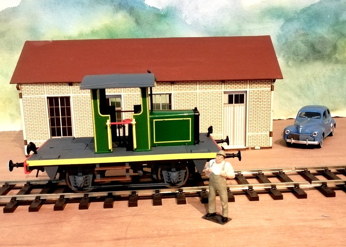

Et pour passer le temps, j'ai charcuté le locotracteur Berliet !
Il s'agit d'un locotracteur faisant partie d'une collection Hachette sur les Berliet, statique !
Problème, les roues sont au 1/43 exact, et on ne sait pas poser le bidule sur les rails ... H4 H4
J'avais des essieux au 1/43 modélisme, j'ai découpé les essieux Hachette, et remplacé par les essieux qui se posent sur les rails !
L'opération dégage un peu les dessous de la bête, mais quand c'est posé sur les rails, on ne soupçonne pas la modif :ipb-251
Faut pas rêver, les essieux ont du être enfoncé à force dans les emplacements existants, et ça roule très mal ! Mais pour poser sur une voie de garage, ça suffit :ok
Il existe un kit pour le motoriser, j'en ai un deuxième, bleu, qui sait ... peut être un jour ... :rod_siflet

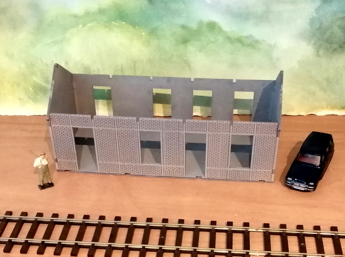

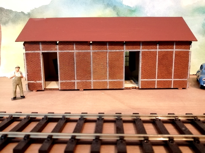

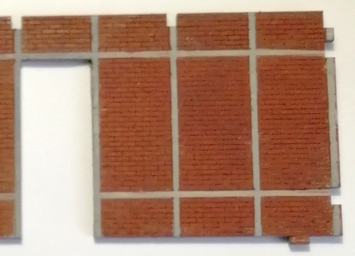

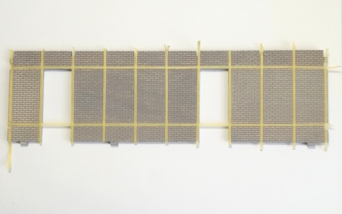

Hier matin, j'ai donc commencé avec un double ruban de 1 mm ... c'est pas une solution ... c'est trèèès long, et j'ai stoppé fin de matinée, en attente du ruban 2 mm
Et puis, pendant ma sieste ... le ruban 2 mm est arrivé :ipb-251
J'ai donc terminé la façade avec le ruban 2 mm ... du velours ... :ipb-279
Et comme il me restait un peu de temps, je suis passé directement à la peinture des briques !
Pour ne pas saloper mon rouleau, j'ai pris un pinceau très large,, j'ai fait mon ptit mélange terre de sienne brulée avec une pointe de noir, et j'ai peint la façade !
Résultat : la partie 2x1 mm, c'est pas top, il y a une fine ligne entre les deux par endroits, par contre, la partie 2 mm, c'est impeccable !! quelques petits débordements, que j'ai repris avec du gris, et un pinceau à 1 poil !
Mise en situation, ça le fait !!
On va donc attaquer la gare, avec comme enseignement :
- être plus léger avec le primer
- bien appliquer le ruban, au besoin repasser avec l'ongle sur les bords
- je ne sais pas encore si je vais utiliser le pinceau, ou le rouleau, mais je penche pour le pinceau ...
- faire attention aux angles des portes et des fenêtres ... j'ai débordé un peu en passant trop généreusement le pinceau H4
- et pour commencer, mastiquer les bords des façades pour masquer les tenons ... et si ça va pas, coller un angle en papier fin !

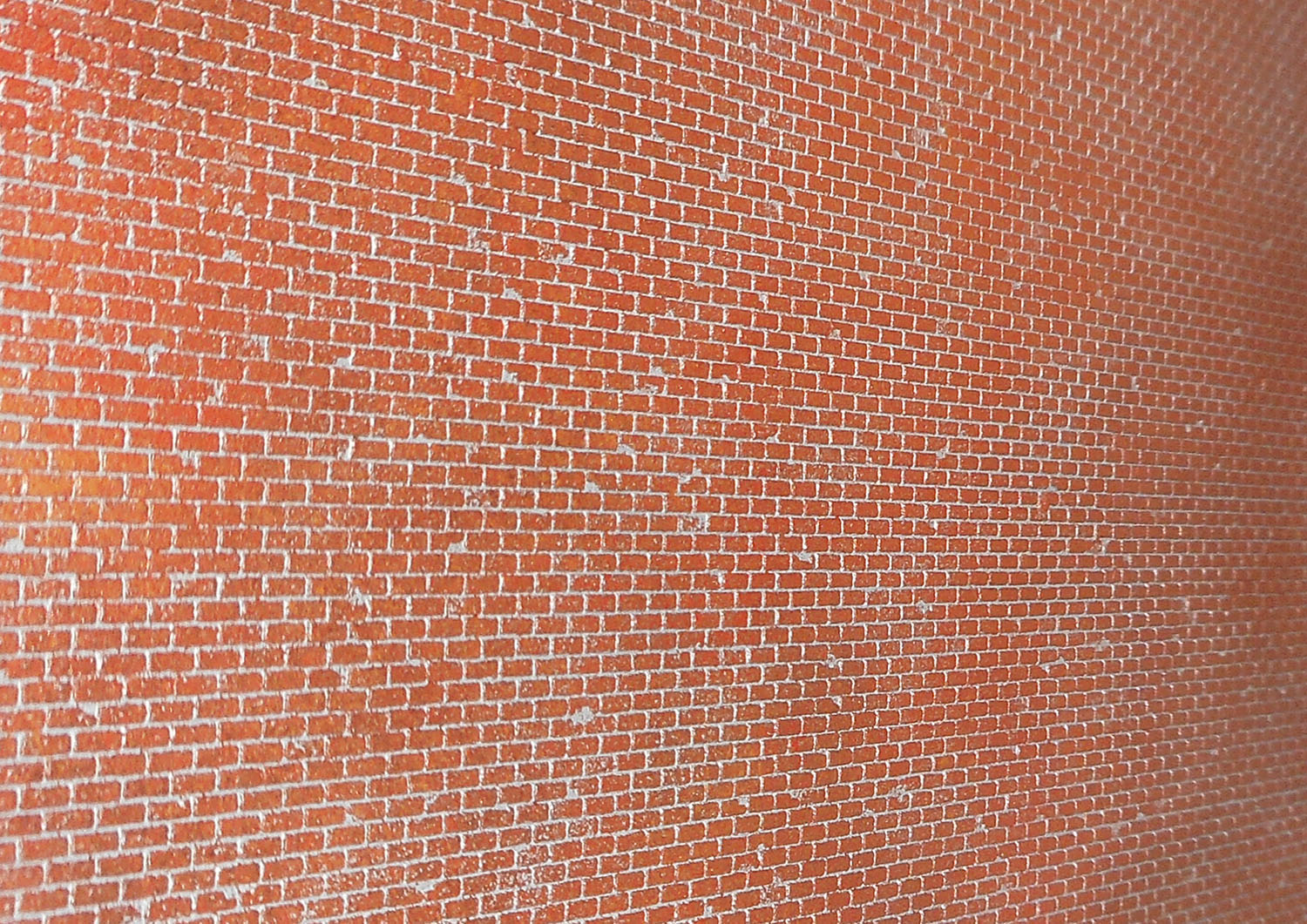

Avec le pinceau, soit il est "trop sec" et on a du mal à couvrir.
Soit il est "trop humide" et ça s'infiltre quand même sous l'adhésif cache.
De plus, ça remplit les joints de briques parce qu'on est obligé de frotter, et que chaque arrête ramasse la peinture, surtout trop liquide, qui ensuite coule dans les joints :C2 H4 .

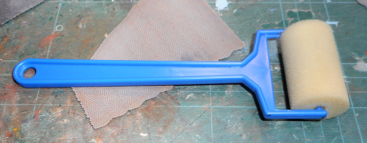

Je préfère le rouleau, on ne frotte pas et on reste sur le relief.
Je l'essore d'abord en le roulant sur un morceau de carton d'emballage (chocolat), côté papier glacé.
Ensuite, je le recharge sur ledit carton.
Et s'il le faut, je repasse en croissant.
Edit : meu non, pas "en croissant" mais "en croisant". Et pis on ne mange pas de croissant en même temps, les miettes vont se coller sur la peinture fraîche :H2 .

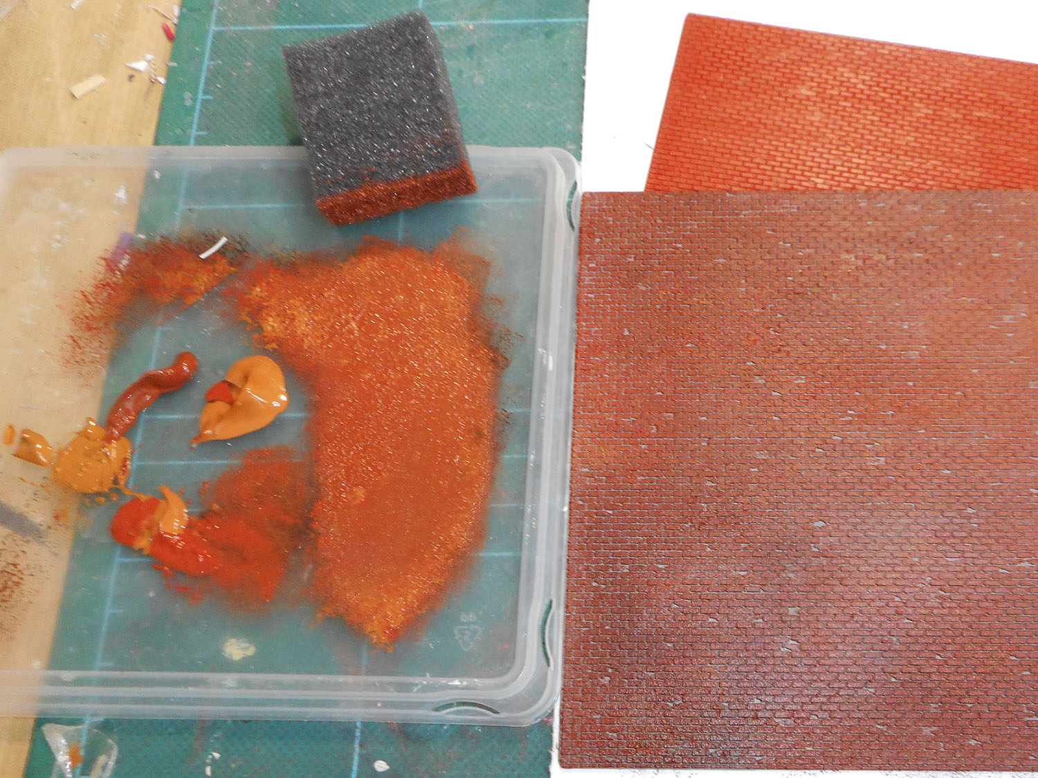

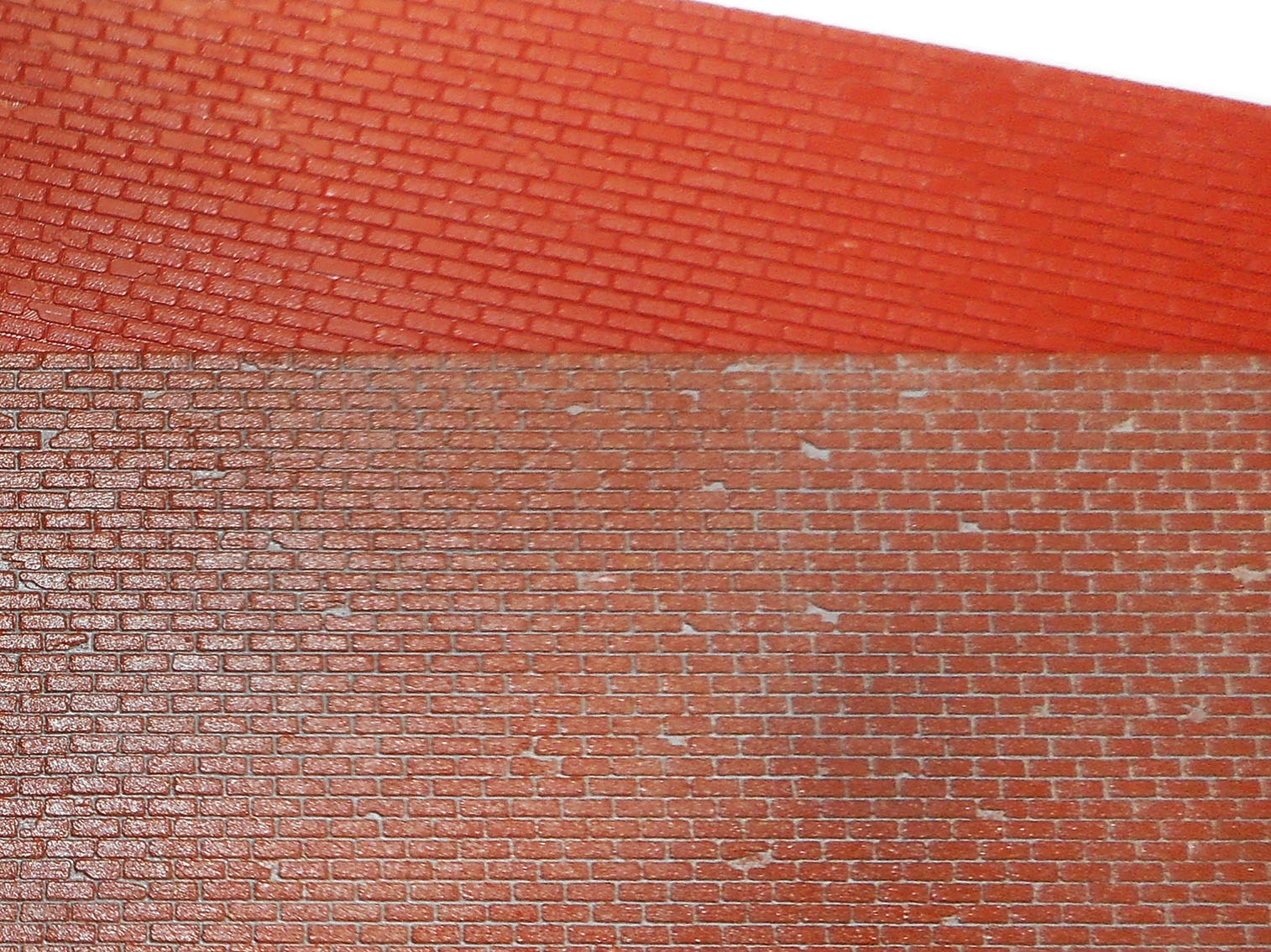

Y'a aussi la méthode de l'éponge, qui permet de varier un peu les teintes :
Le tout est de ne pas protcher trop fort, toujours pour ne pas remplir les joints.

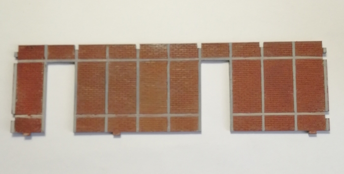

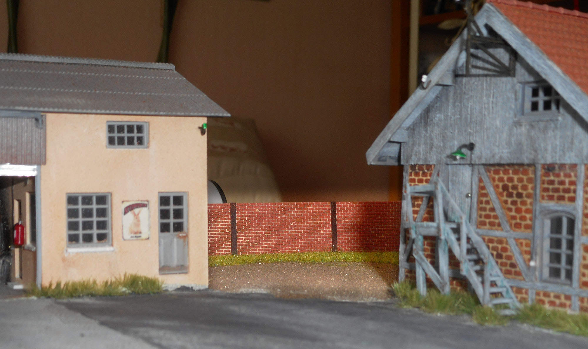

Plaque d'origine toute rouge (Vollmer en plastique), bombée d'abord en gris -voir épisode précédent-, et résultat, même si on ne voit pas tellement les variations de couleurs :

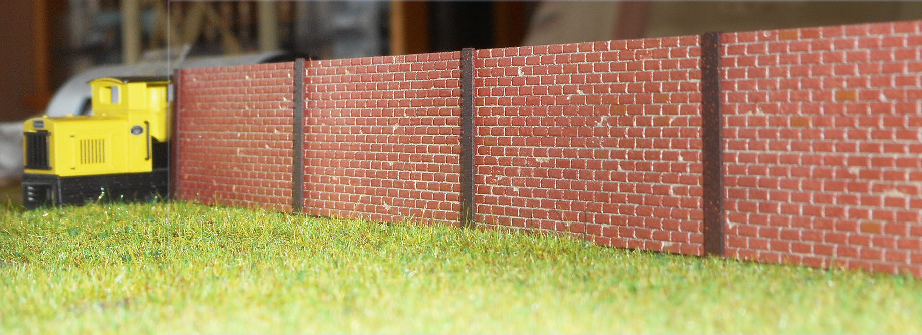

J'ai pas fait l'armée mais j'ai fait le mur quand même :
Pour les pavés, méthode inverse, fonds de joints bruns-rouges (du à la poussière de brique) et gris au rouleau :

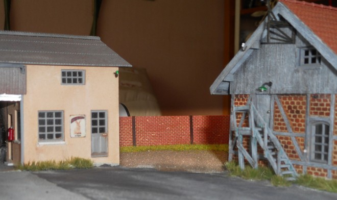

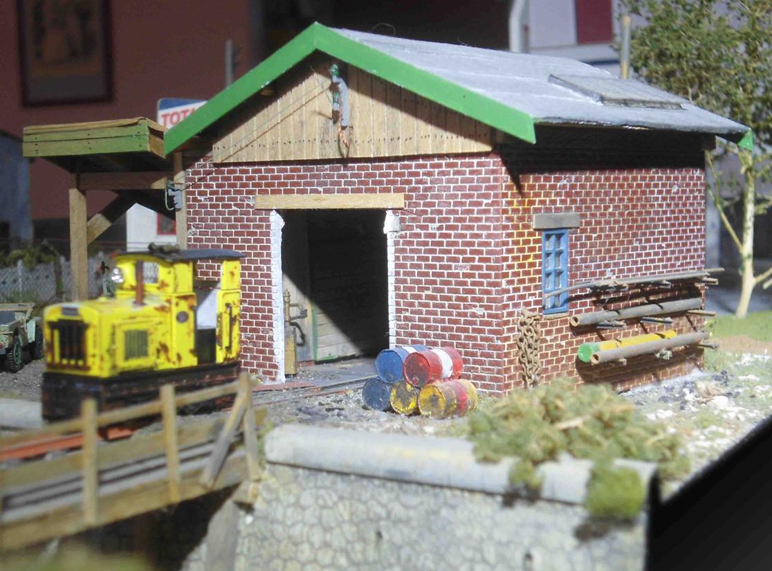

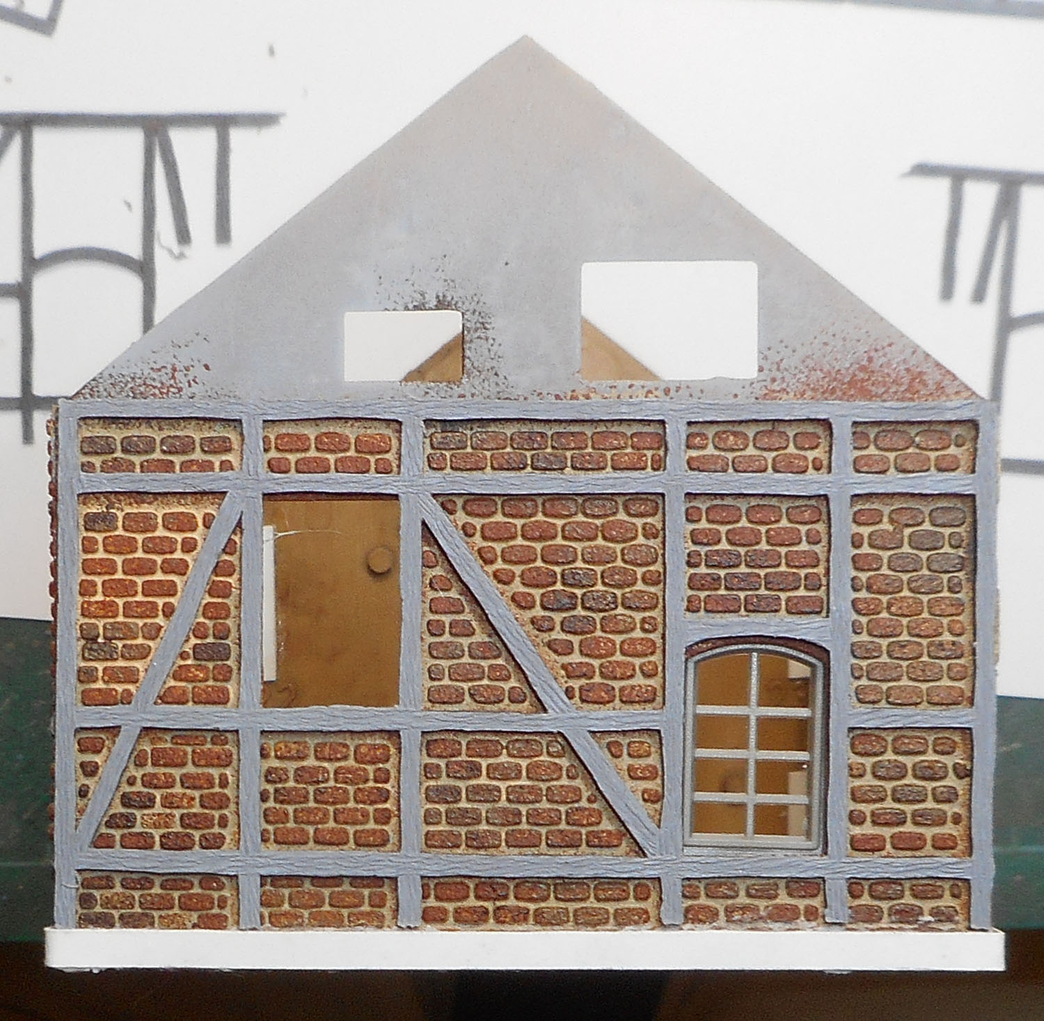

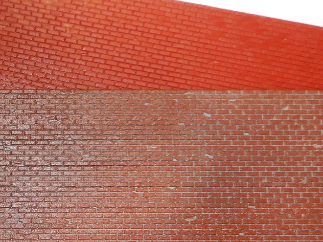

J'avais initialement pratiqué comme ça sur la briqueterie.
Voici la phase intermédiaire "peinture-grise-liquide-pour-remplir-les-joints-qui-opacifie-bien-les-briques", à gauche :
Obligé de reprendre briques par briques, et toutes les briques. Ça m'a très vite gavé, aussi par manque de temps (j'étais encore en activité).
Et puis je me suis souvenu de ce que j'avais fait dans des années '80/90 pour le dépôt de ma scierie :
On voit la différence entre le pignon, briques d'abord et joints après, et les autres murs après changement de méthode : briques au rouleau (ou à l'éponge) après.
On n'a donc que 2 phases de traitement, si l'on excepte le traitement final et quelques briques pour varier les couleurs.
Même que j'avais du faire des essais pour le dosage et les composants du mortier :
:H1
La suite de la briqueterie a été traitée à l'éponge, joints pschiiités d'abord, on voit bien les débordements du tapotement de l'éponge sur le pignon, et les changements de couleurs sur la "palette" (très peu de briques, les plus foncées, ont été traitées après coup) :
Bon, j'ai rien inventé non plus, hein...
Après, c'est vous qui voyez.

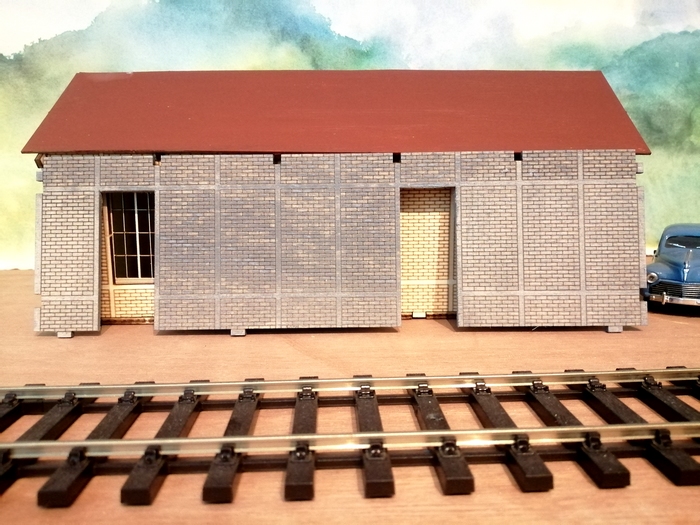

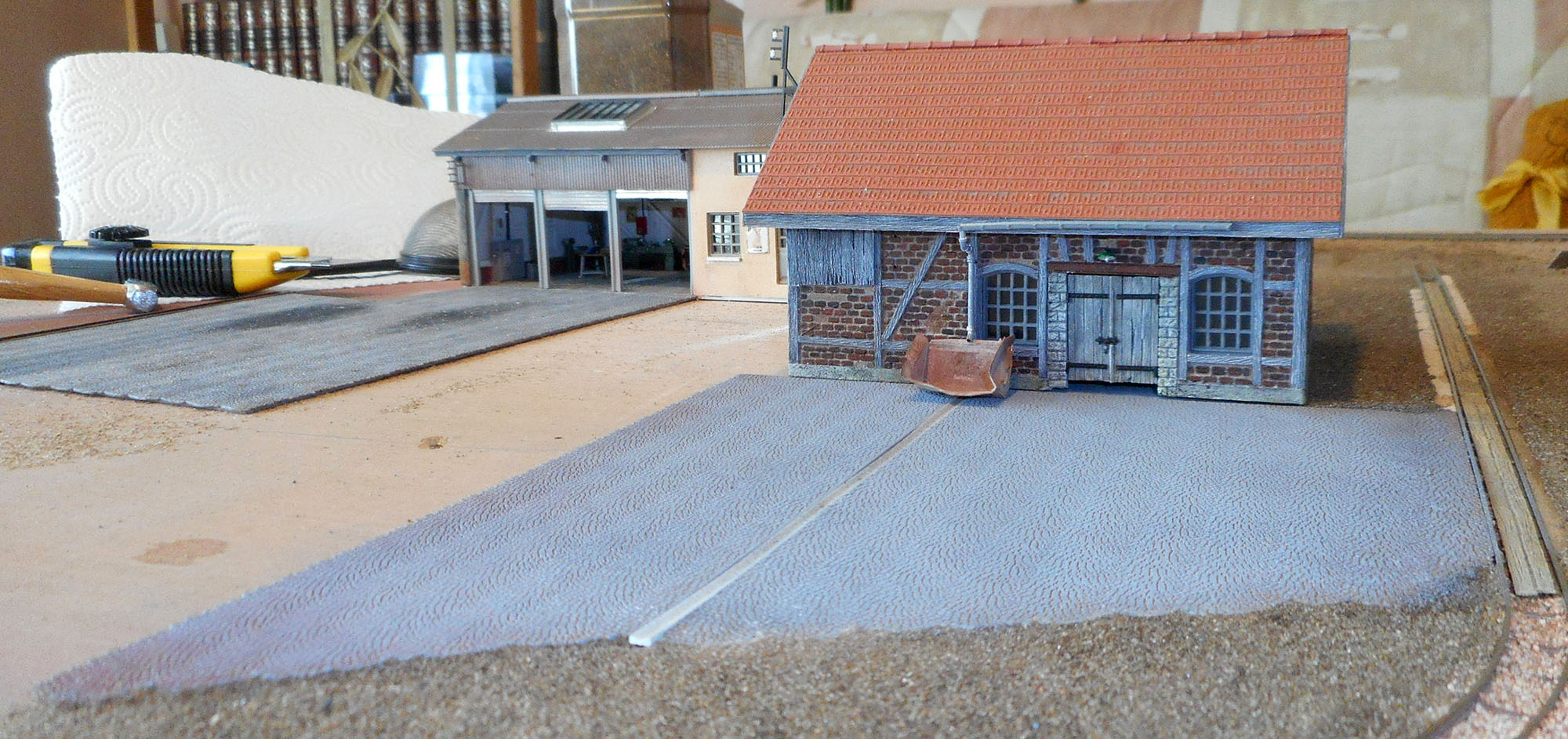

Ensuite, malgré un weekend de Pâques bien chargé (pour la première fois, j'ai joué à Uno avec les gamins) j'ai quand même trouvé un peu de temps pour pshitté la gare !
Si j'ai un peu de temps aujourd'hui, je masque le béton ! :ipb-251
