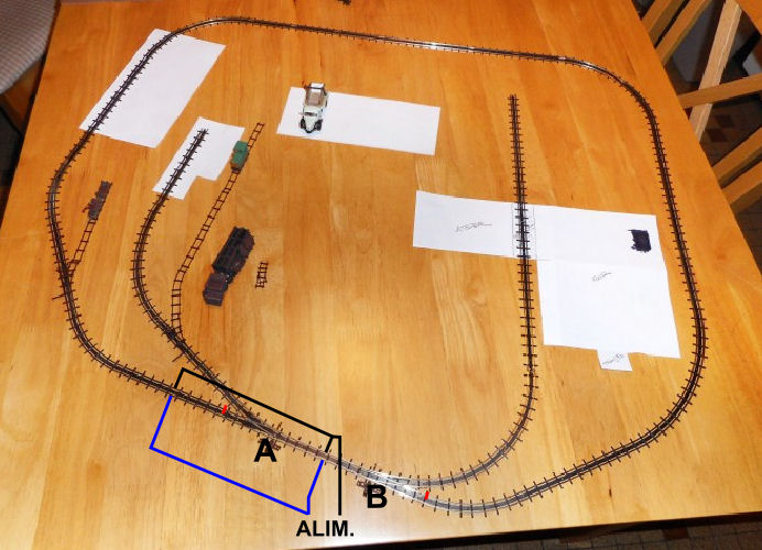

Messagepar Patrick ze rabbit Deludin » 09 12 2021 à 22:23
J'ai réalimenté les voies en tiroir car justement les aiguilles ne le faisaient pas.
De plus, dès que j'en mets une en position déviée, l'ovale n'a plus de jus ou est en court-circuit : dans ce dernier cas, vivement que ça pète comme ça je saurai pourquoi ça ne fonctionne pas C7 .

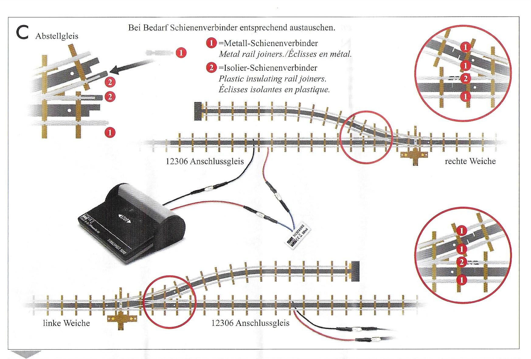

Plus sérieusement, je me suis rappelé de ça :
dont nous causâmes lors d'une lointaine veillée au coin du feu, la camomille à la main.
C'est tellement clair, même pour les concepteurs, que le schéma en haut à gauche hésite entre éclisse isolante... ou pas #A8 :rod_mdr2 .
Vais tester, sauf que moi j'ai 2 impasses, donc je vois bien arriver le wagon... d'emm♫♪des...
Réalim entre les 2 aiguilles, peut-être ?
À suivre...

Nan le schéma n'hésite pas Patrick , il t'indique ou mettre l'éclisse isolante (sur la file de droite de la voie directe dans les deux exemple d'une aiguille droite et gauche.)
C'est le feuillard métallique sous la voie qui doit mètre le bazar au niveau de l'aiguille il doit y avoir continuité magnétique pour l'adhérence mais pas électrique (éclisses isolantes) sinon court-jus ! C7

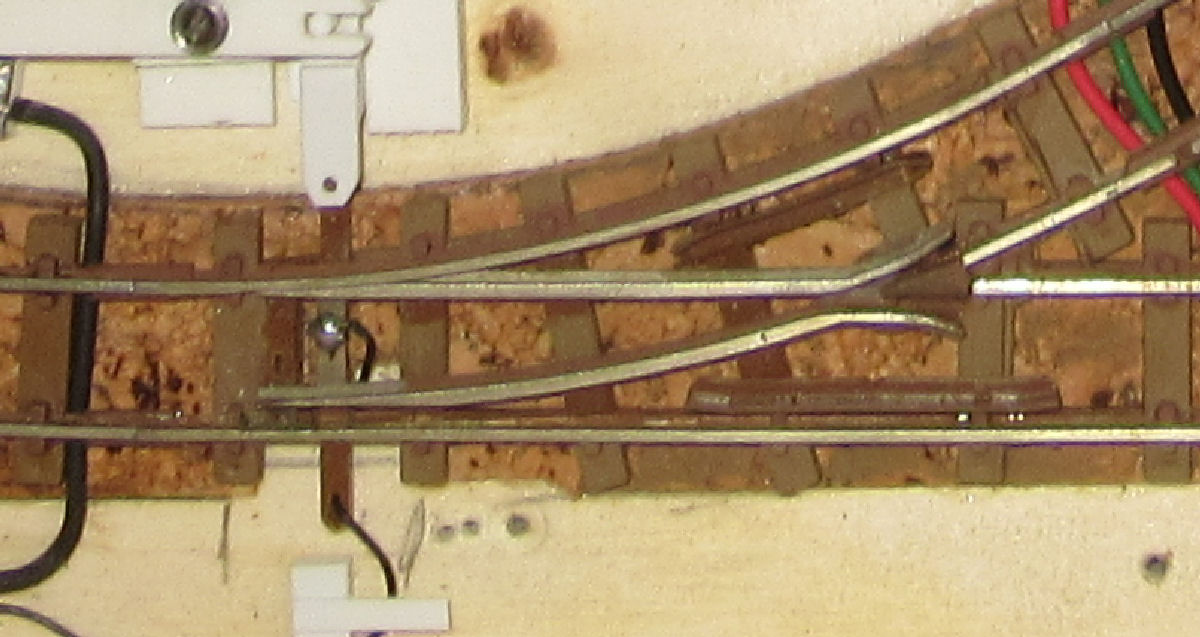

Les aiguillages Busch sont à "grenouille électrique" comme disent les Grands Bretons de chez Peco, quand l'aiguillage est en position voie non déviée, la voie déviée est en court circuit et inversement.
L'alimentation se fait à la fois entre les deux aiguillages et sur la boucle. Quand l'un des aiguillage est en position non dévié le reste de la boucle se trouve en court-circuit (si les deux aiguillages sont en position déviée la boucle n'est plus alimentée), pour éviter çà, il est impératif de mettre une éclisse isolante après le cœur de chaque aiguillage (petit trait rouge sur la photo), comme les deux voies déviées sont en impasse, il ne faut pas en mettre sur l'autre rail, sinon la voie n'est plus alimentée quand quand l'aiguillage est en position déviée. L'alimentation de la boucle est nécessaire, car dans le cas où les deux aiguillages sont en position déviée, seuls la section entre les deux aiguillages et les voies en impasse seraient alimentées.
Il est impératif que les lames d'aiguilles s'appuient bien contre les rails, pour assurer un bon contact.

J'ai réfléchi à la chose hier soir, j'en suis arrivé à la même conclusion que Ramon.
Essai à l'instant : l'aiguille du dépôt fait mal contact :C1 , ça continue H4 .
De toute façon, faut que j'alimente le petit tronçon entre les 2 aiguilles (normal puisqu'il est entre 2 coupures), donc souder 2 fils sous celui-ci H4 . Et ressortir le machin à cloques, je sais même pas où il est.
Après, si ça marche, on verra pour les 2 impasses, qui devraient donc être alimentées "naturellement" mais ne seront sous tension que par des boutons-poussoirs pour éviter les âneries... Encore des coupures, mais c'est pas le plus difficile.
Normalement, ça devrait marcher.
RV dans quelques heures.

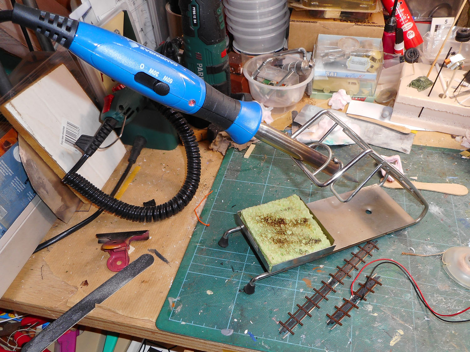

Pas avancé beaucoup mais j'ai fait une chose incroyable :
souder 2 fils sous des rails, du premier coup et sans faire fondre les traverses :ipb-251 !
Rigolez pas, les gars, pour moi ça tient de l'exploit :B3 !!!
Et en plus, l'a fallu que je les dessoude d'un autre tronçon avec le même succès :ipb-251 :boss: .

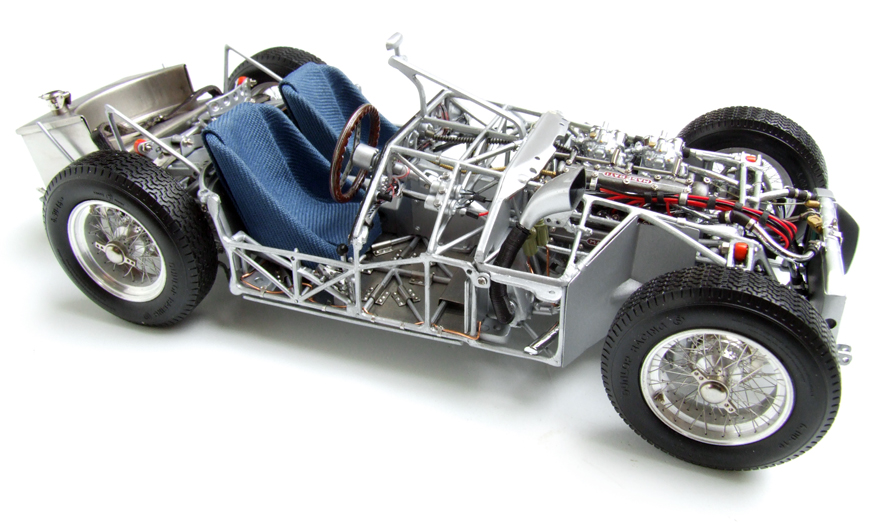

Tout ça avec le "bête" Camping Gaz 30/60 W que m'a fait acheter un pote il y a quelques temps (2016, pour l'expo en Ré).
Celui qui, avec le même appareil, a réalisé le châssis tubulaire de sa Jag E au 24e, et doit aujourd'hui avoir fini sa Birdcage :

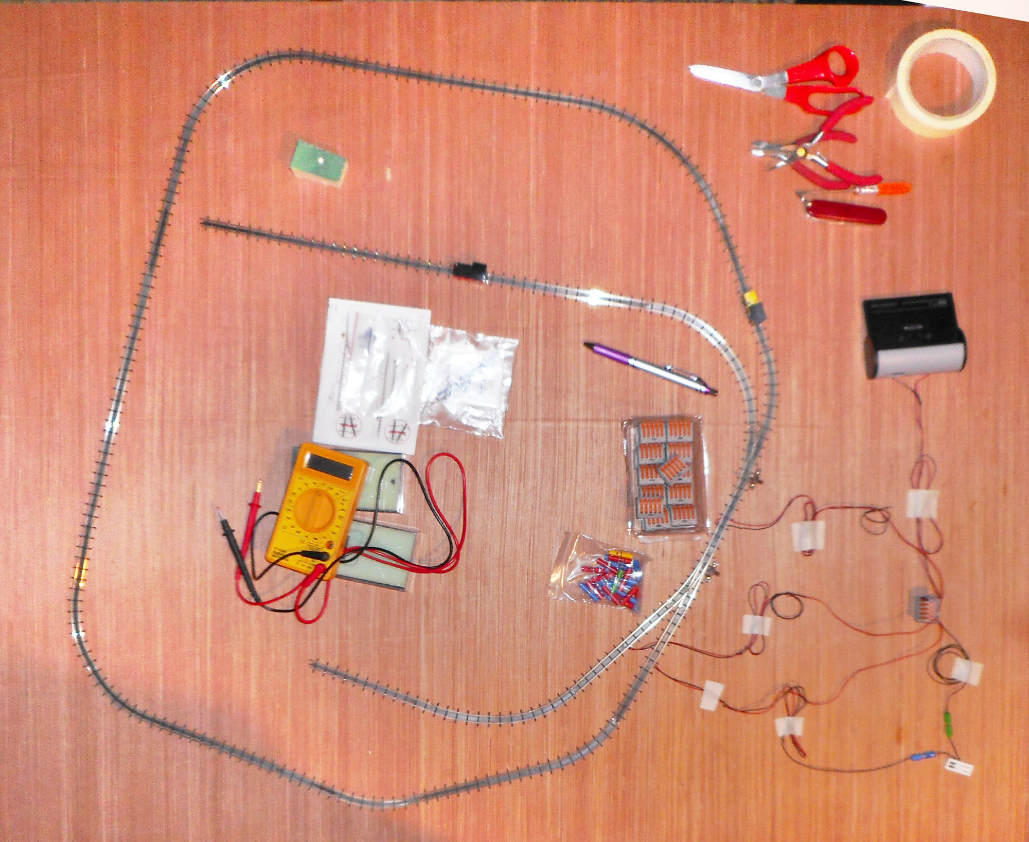

J'ai passé une partie de l'aprèm à essayer de trouver comment ça peut fonctionner.
J'ai grifouillé des trucs sur un bout de papier, mais pas trouvé la solution même en réfléchissant au principe des grenouilles électriques (y'a pas que moi qui dis des âneries, si les fabricants s'y mettent :H2 ...).
Bon, rien compris, mais zen...

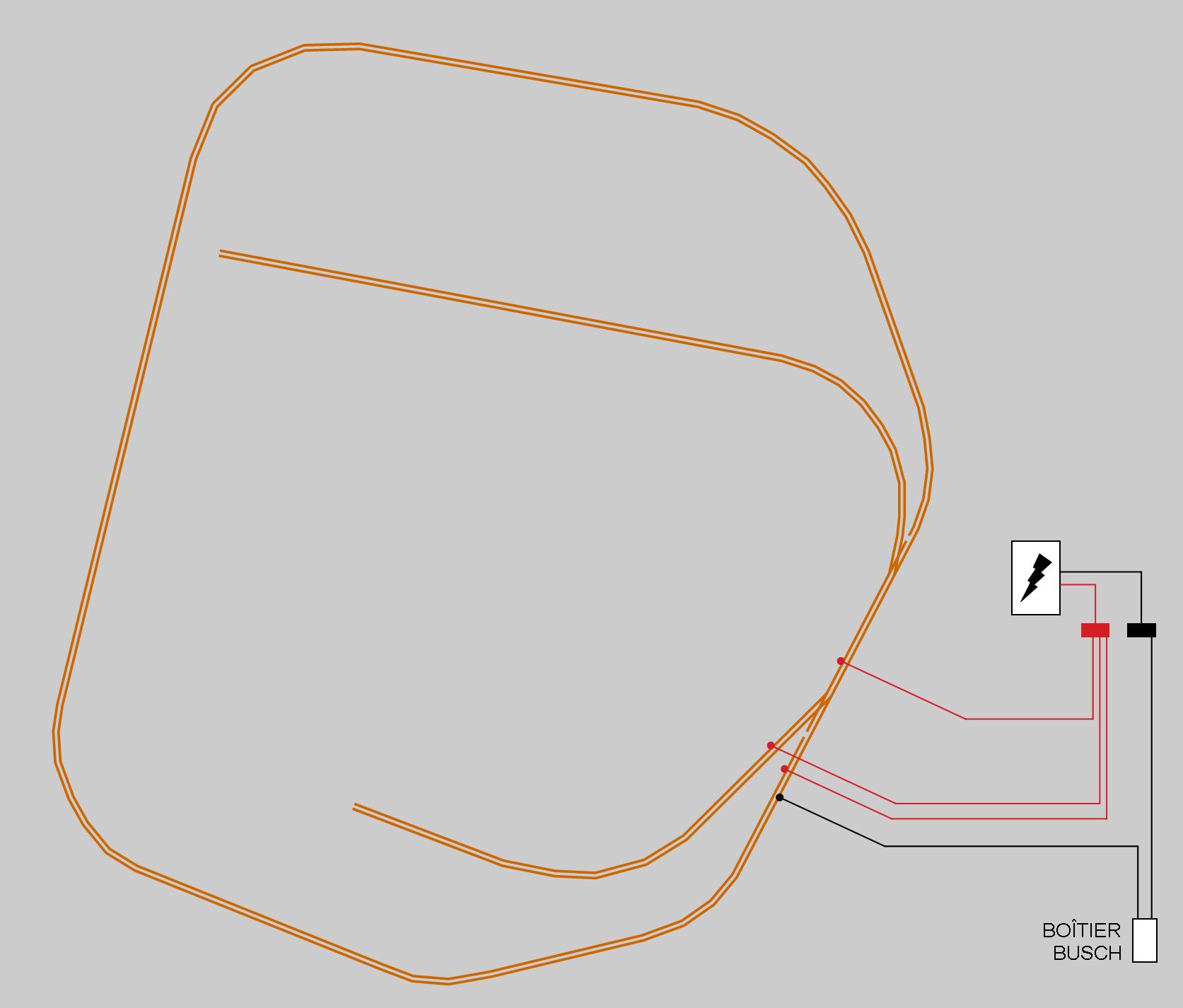

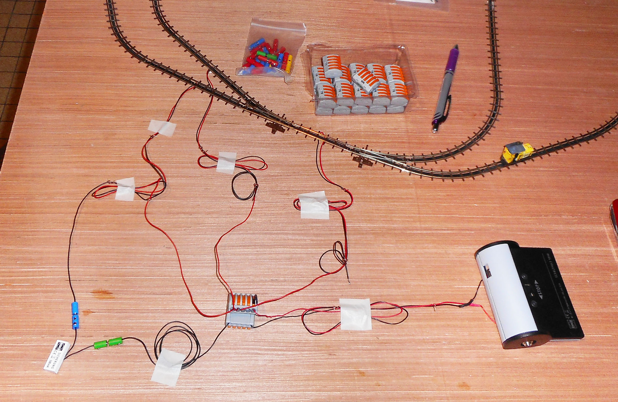

Donc, en tenant compte du fameux papier et des conseils de Ramon, j'ai fait des branchements jusqu'à ce que ça arrête de faire "frzzzzzz".

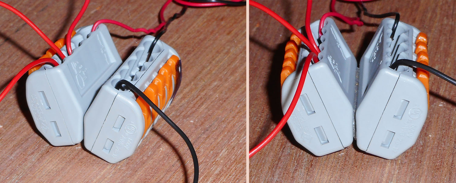

Raccords électriques à l'aide de "Wago", bien pratiques et qu'on trouve maintenant dans les grandes surfaces de bricolage (avant, c'était réservé aux pros) :
Nan, c'est pas un V10 au 24e !
Collés dos-à-dos pour plus de facilité de manipulation.
Vue aérienne :
Détail :

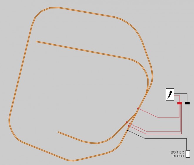

Et le plan électrique à la mode Lapin (ch'suis pô électricien #B8 ) :
Toutes ces photos et le schéma avant démontage : pas envie de re-galérer au montage final.
Par contre, toujours un mauvais contact sur l’aiguillage du dépôt : faut que je pousse aiguille ou fasse pression sur le levier pour que ça marche ! Et comme le passage du courant se fait par le contact de la lame sur le rail, c'est juste un peu H4 :C2 :C1 .

Patrick ze rabbit Deludin a écrit:Par contre, toujours un mauvais contact sur l’aiguillage du dépôt : faut que je pousse aiguille ou fasse pression sur le levier pour que ça marche ! Et comme le passage du courant se fait par le contact de la lame sur le rail, c'est juste un peu .
J'ai eu ce problème avec un aiguillage MinitrainS au rayon de 140 mm, dont la conception est identique à celle de Busch, j'ai dû souder un petit fil souple sur l'entretoise des lames d'aiguille et le relier à un contacteur, comme c'est sur une partie qui sera cachée, c'était plus facile :

Patrick ze rabbit Deludin a écrit:Pas avancé beaucoup mais j'ai fait une chose incroyable : souder 2 fils sous des rails, du premier coup et sans faire fondre les traverses :ipb-251 ! Rigolez pas, les gars, pour moi ça tient de l'exploit :B3 !!!

Je rigole pas : c'est un exploit pour moi aussi H4 H4

Et c'est l'un de vous deux qui a inventé la tyrolienne lors de son premier essai du fer à souder ? C7

Messagepar Patrick ze rabbit Deludin » 12 12 2021 à 17:28
Nan, moi j'ai inventé de nouveaux jurons, que je ne peux décemment pas publier ici.
J'ai aussi inventé le jet à 20 mètres :H1 ...
