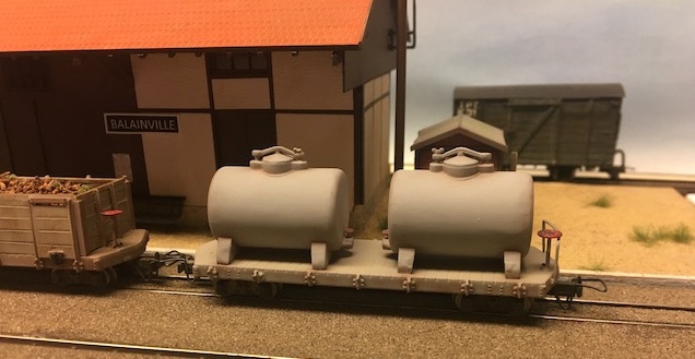

Je suis dans une période wagons en ce moment...voilà un petit bricolage fait sur un coin de table.
En fouillant dans mes boites j'ai trouvé deux citernes seules. Elles sont d'origine Egger-Bahn. Ces pièces détachées sans châssis avaient été obtenues il y a au moins trente ans par l'intermédiaire d'un revendeur dans le Jura si j'ai bonne mémoire. En les observant un peu je me suis dit qu'il y avait moyen de faire quelquechose d'intéressant avec en les montant sur mon dernier châssis Pershing. Je me suis inspiré du wagon citerne de la sucrerie de Dompierre en Santerre qui circule maintenant dans les convois historique de l'Appeva sur le P'tit train de la Haute Somme à Froissy. Par contre les citernes Egger-Bahn ont été un peu modifiées. J'ai notamment arasé au cutter des protubérances moulés de chaque côté du fût. Les deux sorties cylindriques ont été équipées de volants. Ces pièces détachées sont d'origine Meridian Models. Les ranchers ont été coupés. Volontairement je n'ai gardé que le support pour m'éviter de reboucher les trous au mastic sur chaque côté du châssis! Une rambarde a été confectionnée en fil de laiton et postionnée côté volant comme sur le modèle réel.

Ca transportait quoi ces citernes?
Et bonne réponse pour les leviers #B6 #B5
Messages: 23947
Re: Balainville (HOe/OO9) Une station fictive du TPT
Messagepar Russell » 22 01 2020 à 07:34
Si je me souviens bien le wagon Pershing réel avec les deux citernes de l’Appeva est une création de l’association. Faut demander à Mister David. ;)
On va dire que ça transporte de la mélasse.... ou de l’eau...
Sinon à Coucy et Maizy il y avait des citernes à eau. Bon pas avec ce look là.

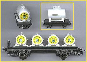

Il y avait des containers à lait "anciens" en résine qui allaient bien chez Haxo je crois mais pas sûr que ça existe encore :F9
Messages: 23947
Messagepar Russell » 22 01 2020 à 12:57
C’est les anciennes citernes que j’ai utilisé en les modifiant. On les trouvait aussi sur les wagons Liliput en VN.

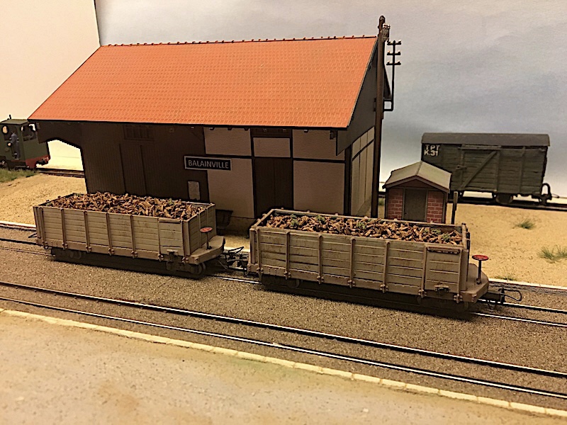

Comme j’ai encore des châssis Pershing Minitrains en stock je me suis fait des tombereaux à betteraves inspirés de ceux en circulation à Coucy le Château. J’aime la version avec la trappe. La caisse de celui de gauche est faite avec de la plaque rainurée Slater's. Celui de droite avec des profilés Evergreen collés un à un. Ce qui donne une finition interessante dans les deux cas et permet de varier les effets dans une rame.
