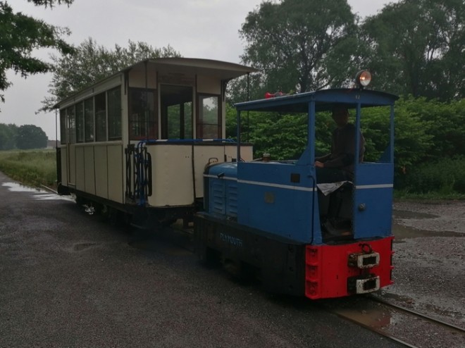

Messagepar pelican » 23 12 2023 à 10:10
Nous avons une voiture métrique transformée en voie de 60 à St Amand les Eaux !! :rod_siflet

Messagepar Tyrphon » 23 12 2023 à 10:59

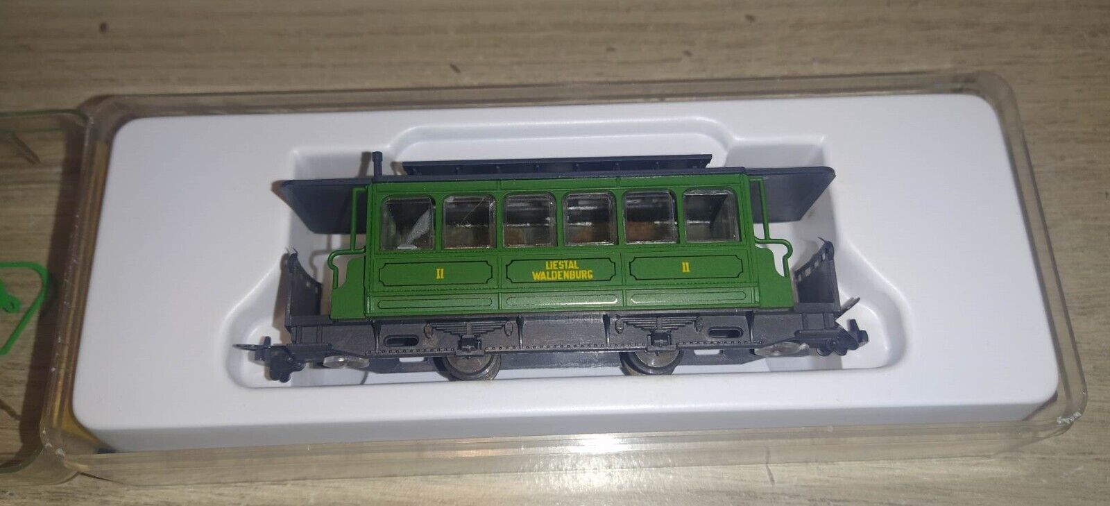

Certes, mais c'est du tout petit gabarit !
La seule ligne suisse à voie de 75 était le Liestal-Waldenburg, dont les voitures primitives avaient été reproduites par Liliput.

Messagepar rms olympic » 23 12 2023 à 11:42
Les voitures à voie de 0,60 m, ex Tramways de Valenciennes (CEN), avaient été convertis de métrique en voie de 0,60 m, lors de leurs reprises fin 1966 par le CFTM original. Pour la mise en voie de 60, elles conservèrent leurs roulements sur deux essieux et, non, comme à Pithiviers, par substitution des essieux fixes VM pour des bogies, en voie de 0,60m. A noter, que les CEN de Valenciennes avaient un gabarit, en largeur de 1,90 m, ce qui est tout à fait compatible avec le gabarit habituel, général, des tramways et VFIL en voie de 60.
A Nice, également, les anciens TNL (disparus dès fin janvier 1953) avaient également adopté ce gabarit, assez réduit, en voie métrique de 1, 90 M, pour les largeurs de caisses.
Par contre une remorque CEN, plus longue et, entièrement fermée, reprise dernièrement par Pithiviers, elle, avait du, vu sa longueur, être remontée sur des bogies en voie de 60 dès l'arrivée au CFTM original de Meyzieu.

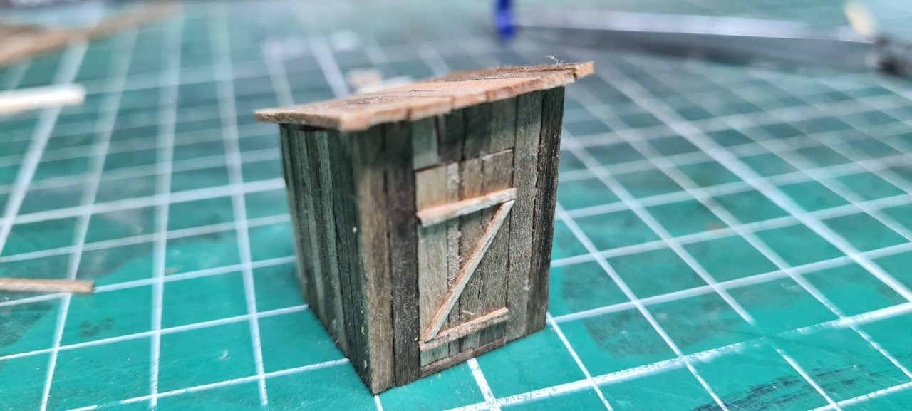

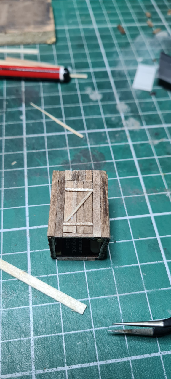

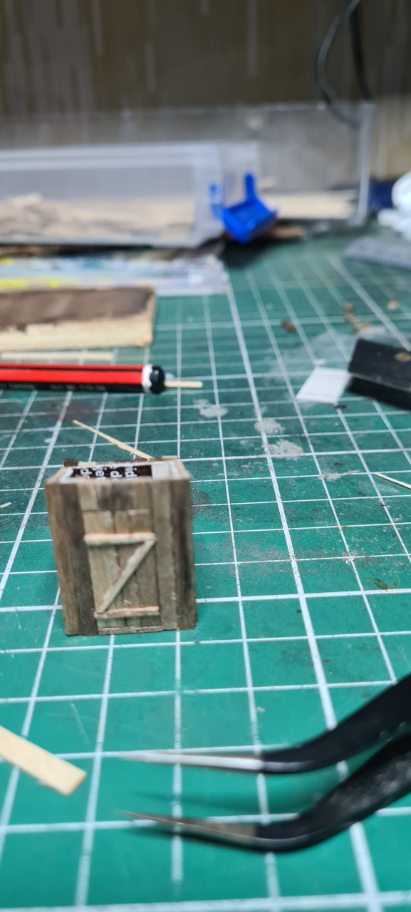

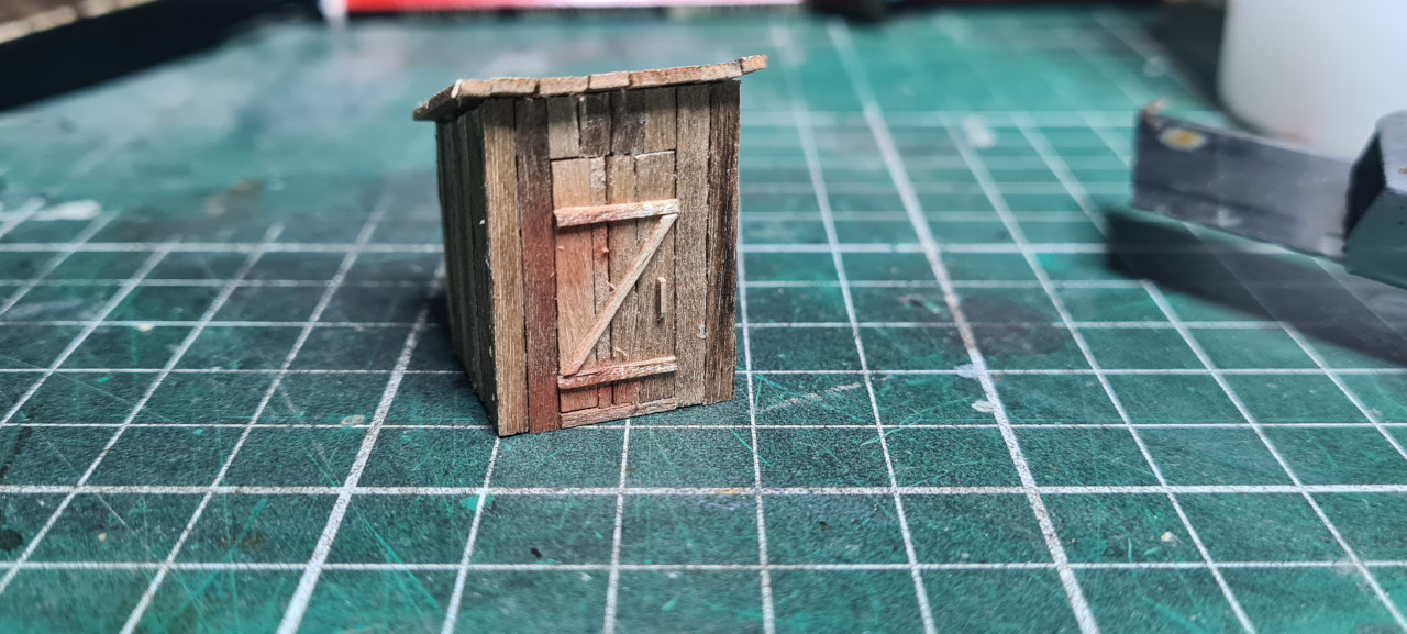

Bon si on finissait les WC sa pourrait rendre service au Preiser H6
Comme il faut un peut d’intimidé pour ceux lieu :rod_siflet
Faisons la port et le toit
Et enfin un toit
et pour finir quelque détaille poigne de la porte, rouille sur les gond
Le résultat est pas mal
A suivre

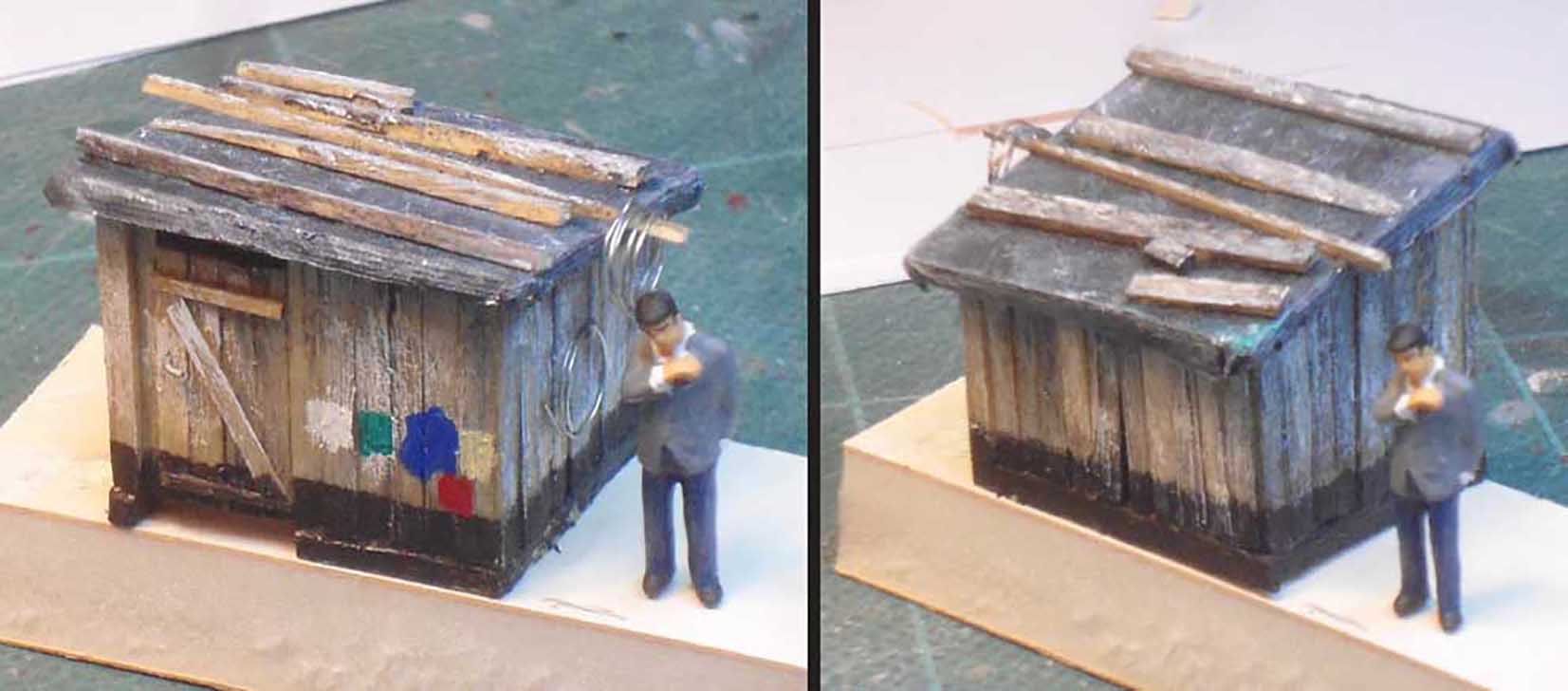

J'ai le même, avec une toiture goudronnée :
Ah non, c'est un entrepôt à peinture et autre clous et vis.
Comme c'est en bord de mer, la toiture est sérieusement lestée !
... et j'ai oublié les gonds H4 .
