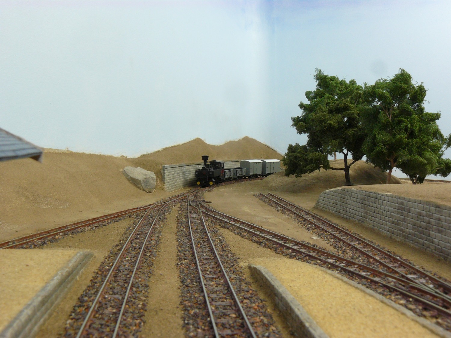

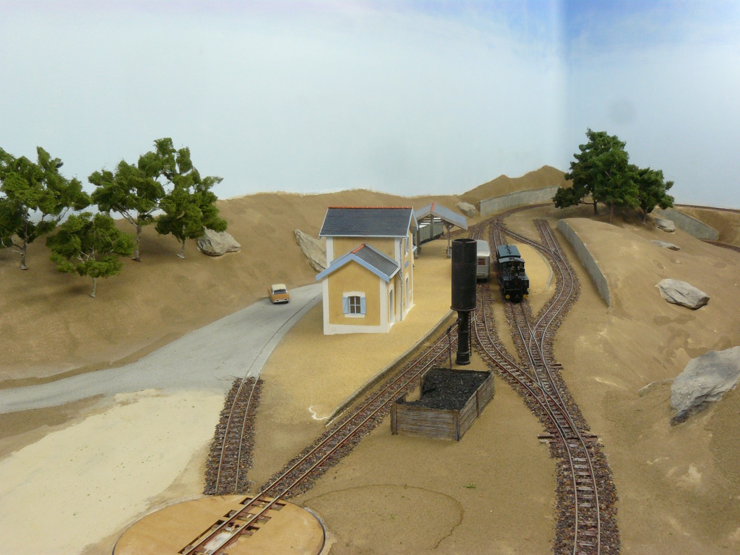

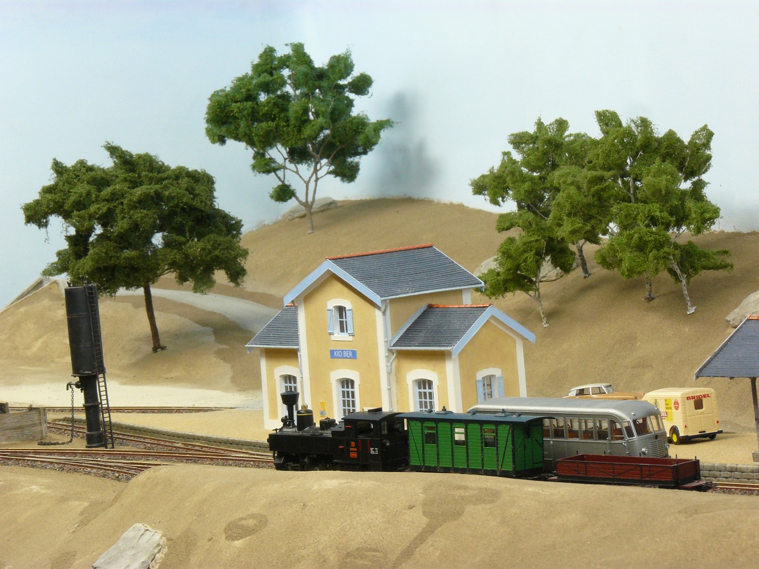

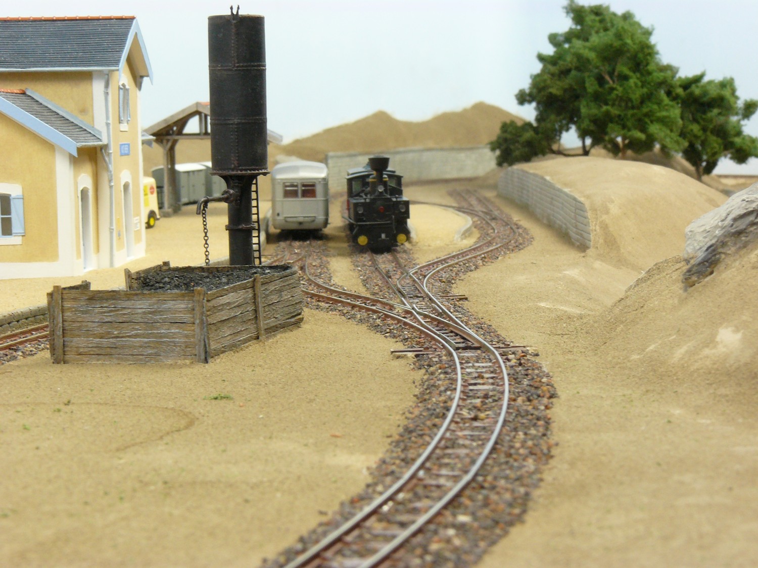

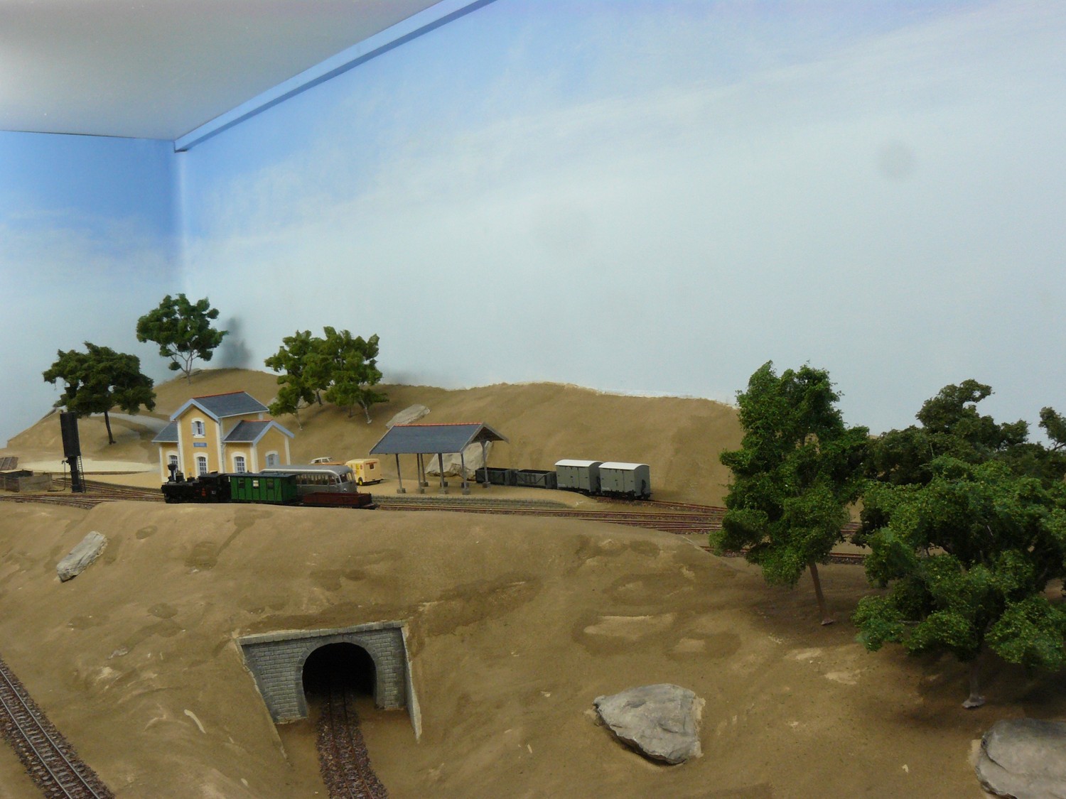

Hello jeunes gens ! ;)
Il m'a fallu un bon moment (c'était prévu, hein ?) pour finaliser le ballastage. Deux bonnes nouvelles :
- j'ai réussi à ne coincer aucun aiguillage, malgré mes craintes et la disproportion entre la taille de mes doigts et la voie H0e :ipb-251
- j'avais commandé quatre sachets de ballast, je n'en ai utilisé qu'un et quart. Forcément, du coup, ça veut dire qu'une fois que ce réseau sera "fini", va falloir que j'en fasse un autre pour terminer mon ballast*. :rod_siflet
Cela étant fait, je me suis attaqué à la végétation haute, en commettant quelques arbres en fil de cuivre. Je viens de les positionner, de concert avec les bâtiments, de façon à avoir une idée des volumes globaux. Le résultat me plaît bien. :oups2: Je suis néanmoins preneur de toute remarque, critique, commentaire ou suggestion. Les arbres ne sont pas encore fixés au sol, ils subissent donc pour l'instant les affres de la gravité, ce qui leur donne cet air penché. D9 Ce sera évidemment rectifié.
Place aux photos :
*: ami modéliste, si tu as essayé d'utiliser ce genre d'argument tout pourri au sein de ton foyer et que tu t'en es sorti vivant, je te remercie de prendre contact avec moi et de me faire profiter de ton expérience...

Je trouve que tu avances très bien.
Vivement la suite.
Re: Kio Ber, première tentative en H0e
Messagepar YVES » 08 05 2019 à 20:51
Je dirai que cela s'annonce bien. Le réseau est déjà photogénique.
Par contre, la halle, vue de loin, fait un peu "espace vide". A voir, une fois le réseau plus avancé... Une bonne source d'inspiration, le hangar de Robert : viewtopic.php?f=4&t=11553&hilit=robert
Assez surprenant aussi, la voie de contournement qui aboutit sur une plaque tournante. Jamais vu en réalité... Cela ne doit pas simplifier la manoeuvre :F9 .
Vivement la suite.

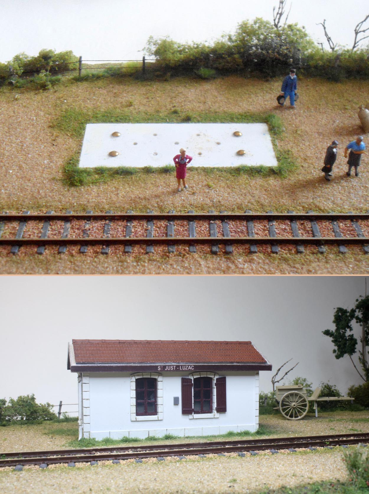

Petites astuces perso :
* Sur le panneau brut, je fixe un "socle" d'un mm (carte plastique) à la place des bâtiments, ce qui me permet de réaliser le décor sans être gêné par les débords de toit et autres fantaisies architecturales qui empêchent les flocages d'atteindre les pieds de murs :C1 . On peut ainsi traiter ces pieds de murs de façon plus aisée, même pour les "hautes herbes"... que je colle même parfois verticalement sur les pieds de façades des bâtiments pour être sûr qu'elles soient au bon endroit :

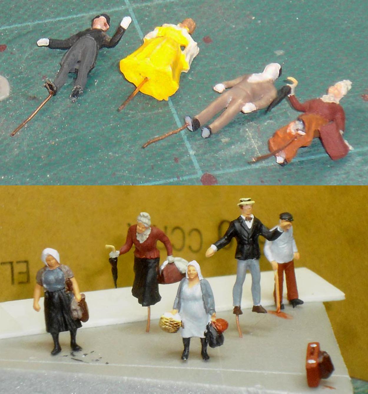

* Pour le monde animal, j'introduis un brin fin de fil électrique dans une jambe, après avoir fait un trou (sans déraper → après le 2e whisky) avec le Ø de foret idoine :
ce qui permet de les peindre plus facilement, et ensuite de les positionner dans le décor sans qu'il y ait traces de colle.
De plus, mes personnages sont amovibles, histoire de pourvoir varier le décor, éventuellement. Et il suffit d'encoller le fil avant de l'introduire dans le trou du support si l'on veut les laisser définitivement en place.
Autre avantage : si on les "accroche au passage", généralement le fil plie, ce qui limite les dégâts. Sinon,ils sont bons pour une fracture ouverte qui se résorbe avec un point de colle et souvent sans retouche de peinture #B6 .

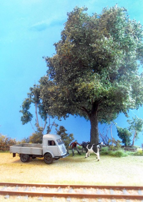

* Pour la pose de la végétation, vaut mieux commencer par le "rampant" et finir par les arbres, c'est certain. Pour la même raison que ci-dessus.
Mettre les arbres les plus hauts près des constructions.

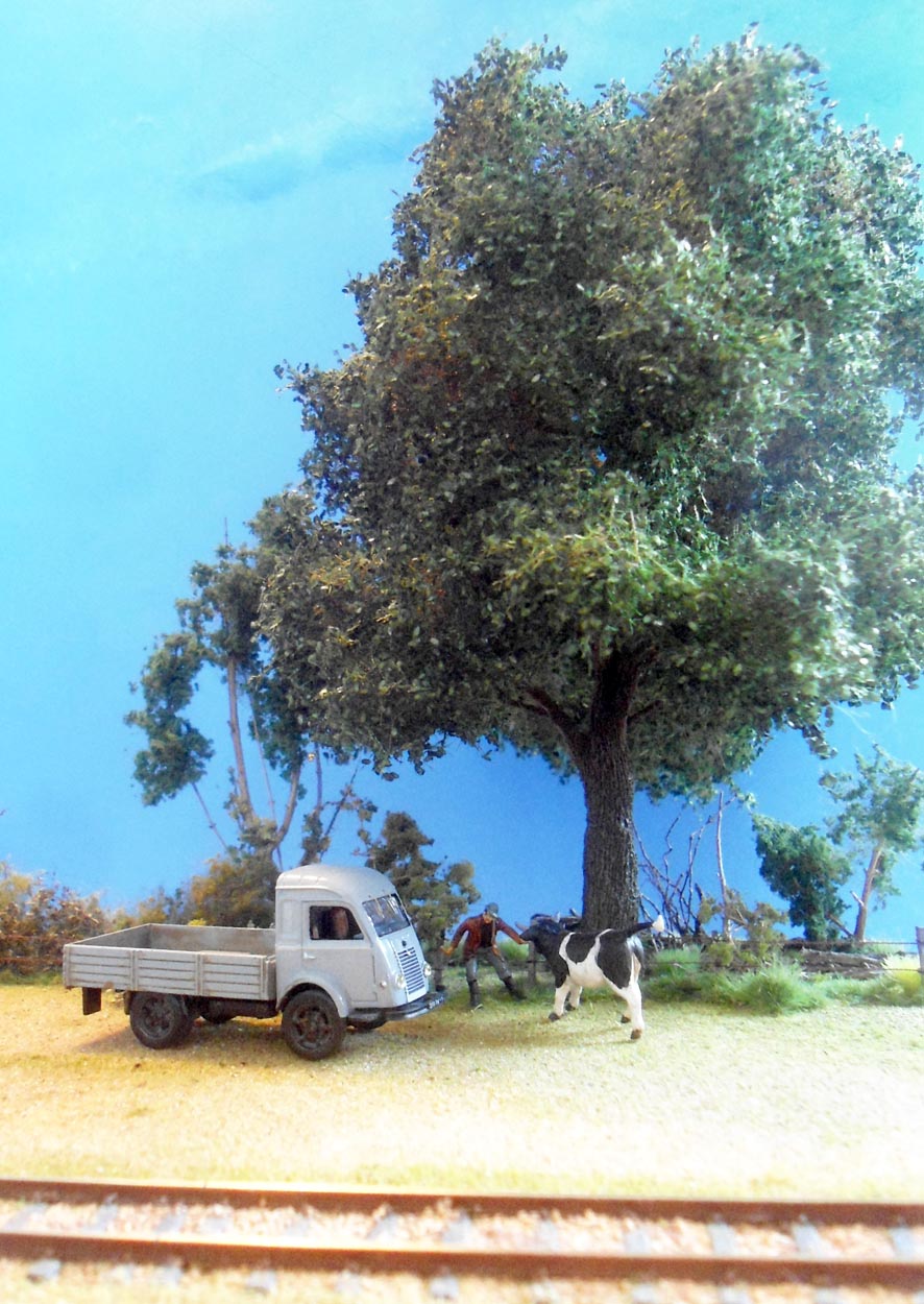

Se rappeler qu 10 m de haut = 11,5 cm en H0 : on fait toujours des arbres trop petits. Mais quand on fait des arbres à l'échelle, ça choque D9 :
Ce chêne fait 20 cm de haut, soit 17 m dans la vraie vie, belle pièce mais y'a rien de trop !
En mettant les plus petits en fond de décor, ça donne un effet de perspective... à condition de ne pas avoir une route avec des camions à l'échelle qui passent par là.
Mais il y a aussi des petits arbres : faut du temps pour avoir un arbre... séculaire #B2 ...
Ne pas oublier que les racines retiennent l'humidité, donc soit il y a plus d'herbe au pied des arbres, soit elle est plus haute : pratique, ça cache la colle ! Par contre, c'est le seul moment où il faut poser "le bas" après "le haut". Mais la hauteur des troncs fait que ça va encore.

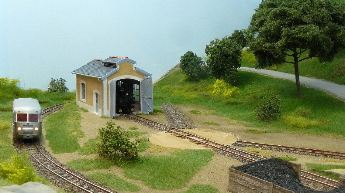

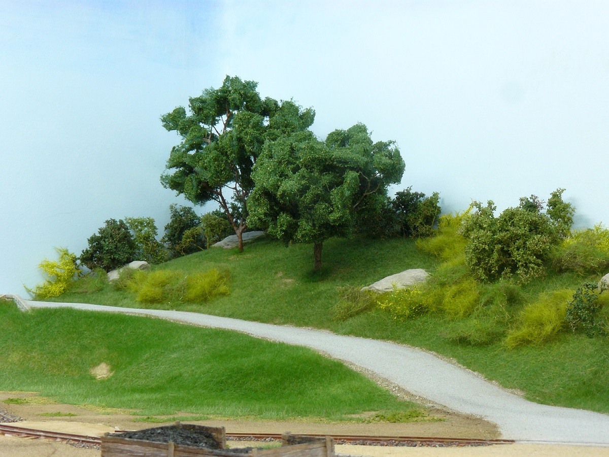

Hello les gens !
Merci pour ces conseils, que j'ai essayé et essaierai de mettre en pratique.
La végétation a commencé à pousser fort sur la partie gauche du réseau. Les buissons et touffes sauvages ne sont pas encore fixés, ni complètement intégrés, il me restera un peu de boulot à ce niveau. Mais je voulais voir ce que donnait une première ébauche. Le résultat obtenu pour l'instant me convient, mais je reste à l'écoute de toute critique, commentaire ou suggestion.

Hé ben moi, je trouve ça très bien #B6 E2 .
Peut-être un peu d'herbe plus haute autour des rochers car lorsqu'il pleut, l'eau ruisselle de leur surface jusqu'au sol et entretient la végétation à la verticale.
Sauf lorsque c'est tondu ou piétiné autour, évidemment. Dans ce dernier cas, c'est la terre qui apparaît : exemple autour des mégalithes très fréquentés.
Et lorsque tu as un doute, tu regardes simplement la réalité (ou les photos chez Nénette) et... tu fais pareil.
Messages: 14904
Messagepar YVES » 08 11 2019 à 21:09

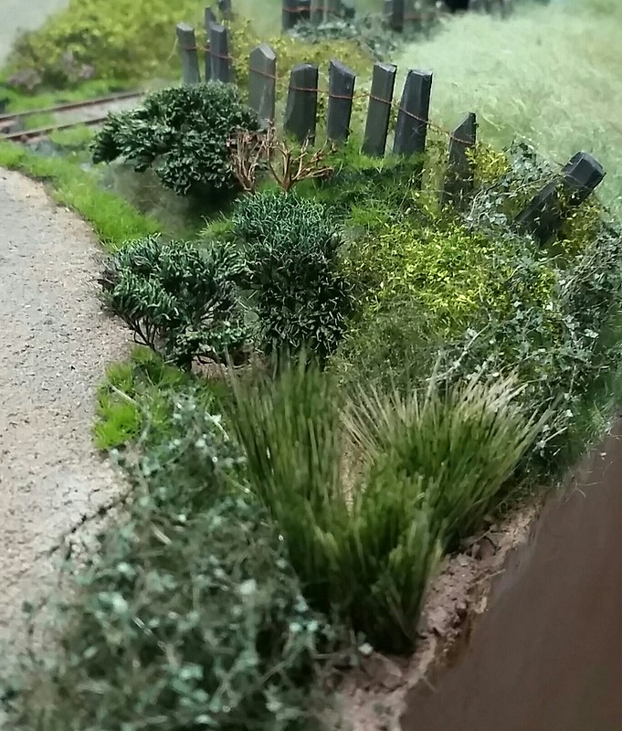

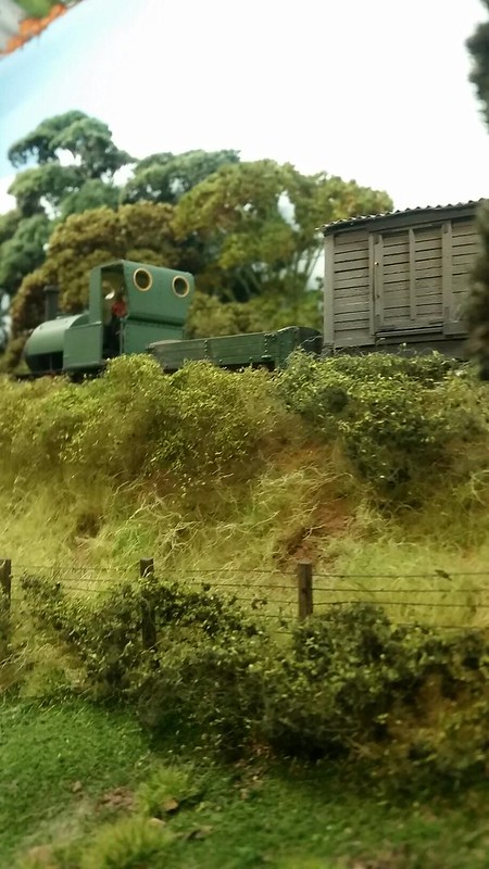

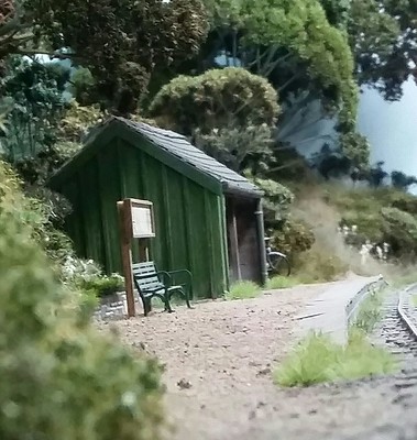

Jolie végétation.
On pourrait ajouter quelques fleurs en fonction de la saison, pour mettre une note de couleur.

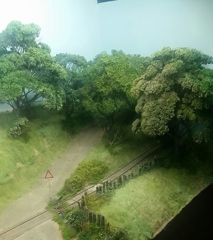

Pierre Yves, pour la végétation, tu devrais regarder ce que fais Allan Ogden, certe à une échelle supérieure, mais c'est une excellente source d'information.
Au final, une belle intégration des paysages.
Source : https://www.flickr.com/photos/150819353 ... 966033101/

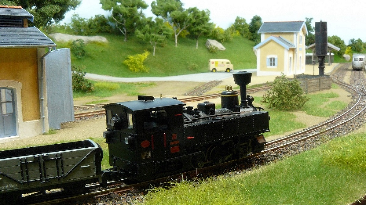

Merci Messieurs !
Yves, ce que fait ce monsieur est carrément d'un niveau champion de l'univers... j'en suis très très loin, mais la référence est bonne à prendre, merci.
Pour l'instant, je jardine à mon niveau, mais ça avance et le résultat obtenu me plait.

Messagepar Patrick ze rabbit Deludin » 20 11 2019 à 19:59
C'est vraiment chouette #B6 E2 .
Autour de la plaque tournante, comme c'est piétiné, tu ne devrais pas avoir d'herbe.
Par contre, tu peux en rajouter en pied de la remise sauf au droit de la porte (et encore, l'herbe pousse souvent au ras du seuil, mais n'en dépasse pas le dessus).
Et même insister au droit de la descente d'eau pluviale puisqu'elle coule sur le sol, d'après ce que j'ai vu. Donc il y a apport d'eau en supplément et l'herbe y pousse bien.
Peut-être noircir un peu le sol autour du parc à charbon :F9 .
Après, il faut à mon avis que la patine soit légère ; on a trop tendance actuellement à voir des bâtiments pas loin de la ruine #B7 et du matériel roulant proche de la dentelle de rouille :H2 : non mais faut pas croire, y'a des gens qui entretiennent !
