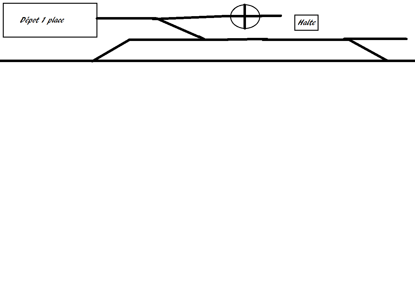

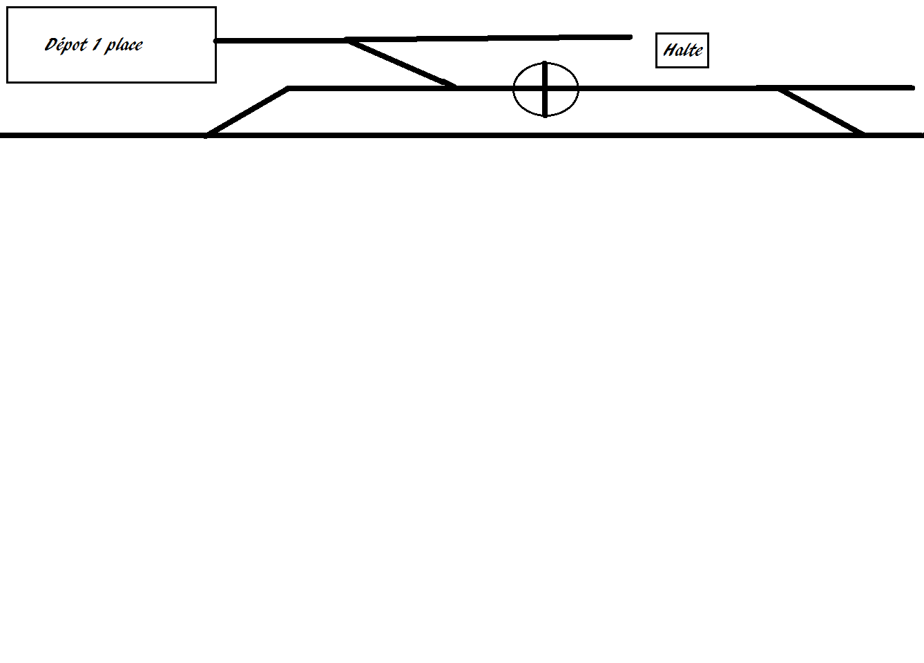

Messagepar 020 n°15 Corpet-Louvet » 27 03 2015 à 11:56
Merci beaucoup D1
Justement la gare de lanchère me tente car elle est superbement bien fait et les gars de chez A&P sont super sympa ! :D
Mes dessins (sous paint) sont fait mais lorsque j'ai commencer, deux possibilité s'offrais à moi :
Du coup qu'en pensez vous ?

Messagepar locotram » 27 03 2015 à 12:28
Salut Robin ! :F5
Tu as aussi la possibilité de la mettre devant la remise:
Par contre je ne suis pas convaincu de la qualité du roulement d'une rame complète sur une plaque tournante fonctionnelle en voie principale ;)

Messagepar pelican » 27 03 2015 à 12:32
comme Locotram : la plaque tournante en dehors des voies principales ;)

Messagepar YVES » 27 03 2015 à 17:20
Bienvenue à Robinville !
Personnellement, pour un module, je vote pour le plan N°2.
1) Tu gardes une possibilité de circulation sur les voies principales et tu pourras aussi manoeurer sur la voie de la remise.
2) Tu ne planteras pas systématiquement ta loco en la rentrant dans la remise, si la voie de la plaque n'est pas bien alignée...
3) Surtout, au niveau décor, tu met en valeur (au minimum) 3 espaces :
- La halte.
- La remise.
- Une zone préparation pour une vapeur : plaque de retournement, parc à charbon et grue à eau, peut avec aussi une fosse.
Maintenant, le souci, c'est de savoir ce que tu compte faire comme plaque tournante et comment vas-tu la rendre fonctionnelle ?

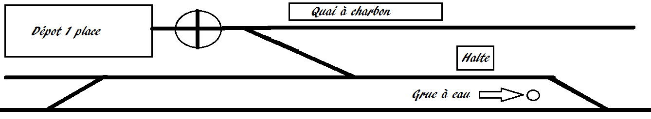

Re: Réseau de 020 n°15 Corpet-Louvet
Messagepar Victor le chat » 27 03 2015 à 19:42
Concernant la gare, personnellement c'est pas mon style, je préfère les trucs plus grands. C7
Par contre, veille à bien laisser 1m de garage franc sur ton évitement, et achètes des aiguilles, tu verras que de suite, ça fait un différence, tout te paraît bien lus grand. #B5
Si le mètre de garage franc te paraît trop grand, je tiens à te rassurer, rien n'est jamais trop grand, et il vaut mieux faire trop grand que trop petit, surtout en HOm. Je parle en connaissance de cause. #B6

Messagepar 020 n°15 Corpet-Louvet » 27 03 2015 à 23:40
voilà quelques modifications faites je vous montre (toujours sous paint désolé) :
Qu'en pensez-vous (vous avez le droit de dire ce que vous voulez, défoulez-vous ;) )
Messagepar YVES » 27 03 2015 à 23:46

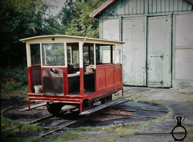

Une version miseramodéliste de plaque tournante sur cette page :
viewtopic.php?f=4&t=7408&p=331218&hilit=plaque+tournante#p331218
Mais attention à la précision d'ajustage, pour au final éviter de faire dérailler la loco en entrée, ou sortie de plaque.
Quand au modéle S.E., tu trouvera facilement à Saint Valery, tu pourras même remusurer le modèle en restauration pour Saint-Valery-Ville.

Messagepar 020 n°15 Corpet-Louvet » 28 03 2015 à 00:18
justement j'y avais pensé à cette méthode "boite à camembert" et tourner aussi a la manivelle d'après une revue que j'ai mais que je ne retrouve plus ou du moins j'ai peu-être zappé l'article en les feuilletant mais si j'examine toutes les revues que j'ai il me faudrait ma matinée ... n°70 de Voie Libre #B2
