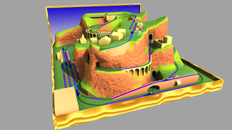

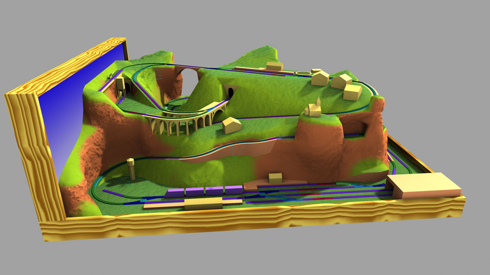

Messagepar Mr Béton » 26 10 2014 à 01:10

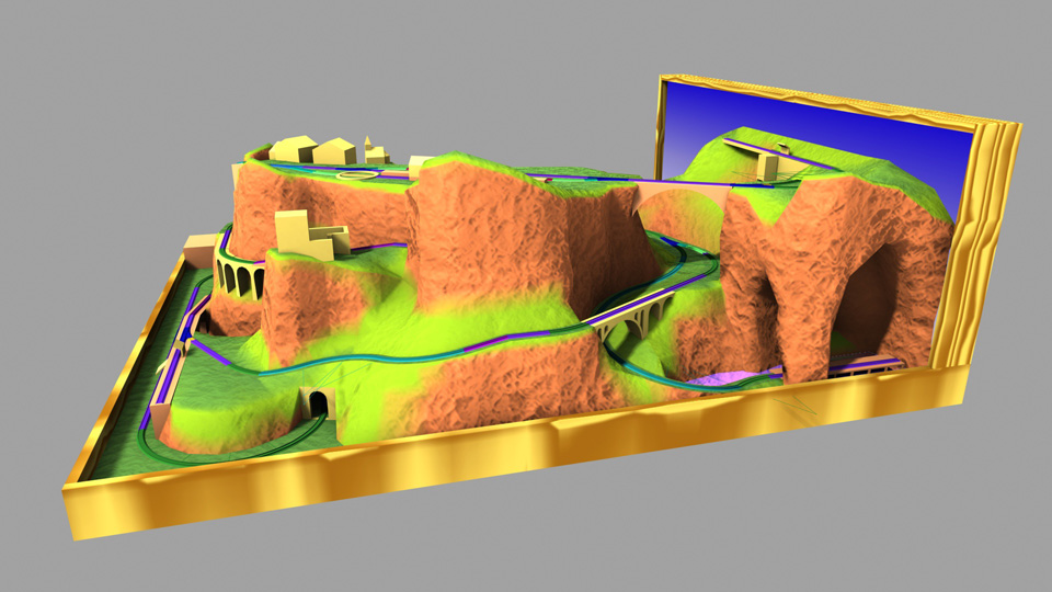

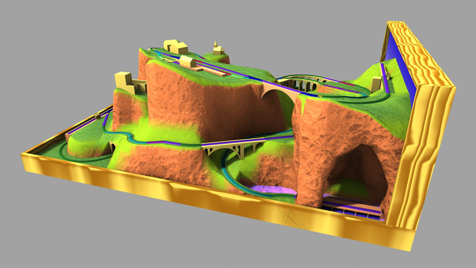

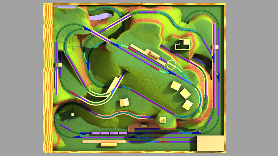

Le projet se poursuit après une pause. C’est sûr que j’avance moins vite que certains ici.
J’ai modifié le projet en tenant compte de certaines remarques dont la plaque tournante (Faller HO ?) dans la gare supérieure. Le plateau a aussi grandi passant 1,60 m de large au lieu de 1,40 m. J’ai pu ainsi mieux développer la partie falaise. J’ai aussi totalement revu la grotte, la première version aurait été bien trop complexe à réaliser.
J’ai aussi mieux défini les nombreux ouvrages d’arts dont certains viendront du commerce (ceux en jaune) et d’autres seront fait maison (un minimum).
La TCO se trouve sur le toit de l’abri à wagons situé dans le coin « sud-est » (en vue dessus). En fait je sais pas trop à la mettre.
J’ai une dernière inconnue au niveau du terrain et particulièrement des nombreuses falaises. Il va falloir que je fasse un test pratique.

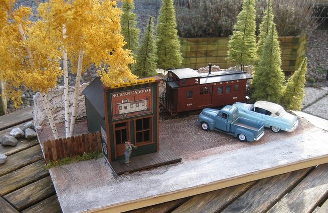

du michpap ... C7
pour les non initiés : des cartons à oeufs, passé au moulin à café, on obtient une sorte de mousse de cellulose que l'on mélange à du plâtre de construction, et ensuite on enduit le support : polystyrène, grillage, papier journal, mousse expansive ...etc ..
exemple en On30 :
module 4.jpg (59.73 Kio) Vu 8113 fois
module 5.jpg (98.73 Kio) Vu 8113 fois

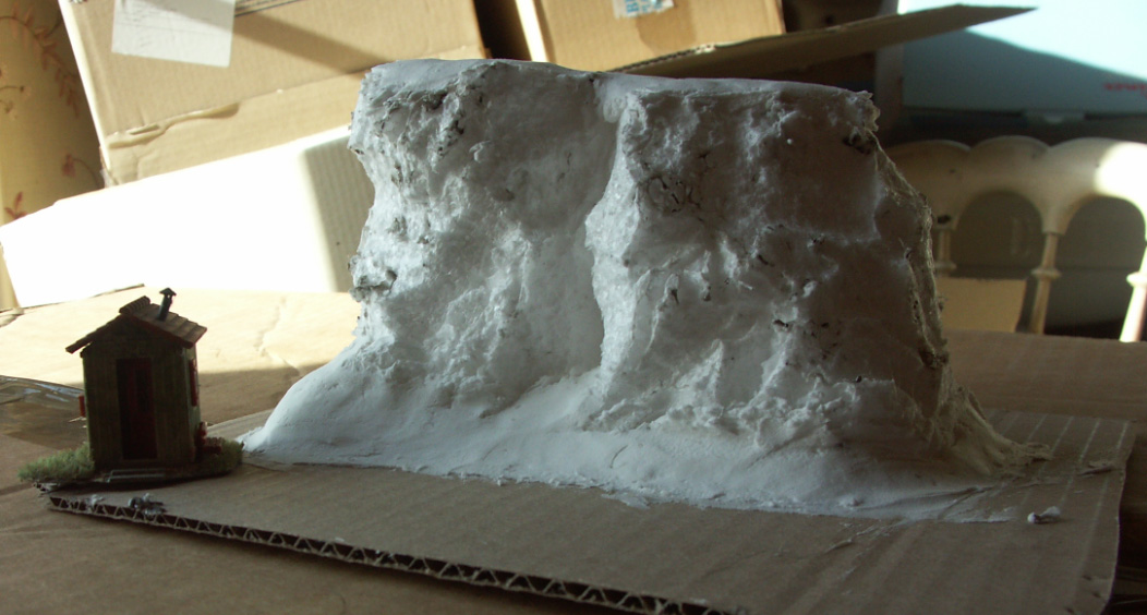

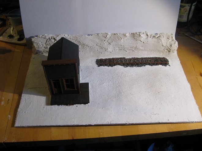

Ca y est je suis passé aux choses pratiques !
Vu l’importance du relief dans mon projet, il fallait absolument faire un test. Le but : léger et réaliste.
J’ai donc utilisé du polystyrène expansé que j’ai sculpté avec un fer à souder. Les parties non rocheuses ont été recouvertes d’un enduit léger.
Conclusion : super facile, contrôle au mm, léger et réaliste ( ?)
Bon maintenant il va falloir passer à la mise en peinture. Il faut que je trouve une espèce de peinture rugueuse pour les falaises.

Messagepar Mr Béton » 10 11 2014 à 23:30
@moslinois
Pour faire les surfaces lisses (là ou il y aura de l'herbe) de mon proto, j'ai trouvé un produit nommé "SEMIN Sem-Light" à Castorama. J'en avais déjà utilisé pour ma maison. C'est une pâte légère et très très facile à travailler. Franchement c'est très supérieur à tout ce que je connais.
