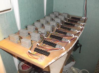

Le cœur du réseau c'est Schmidt, Ha non c'est ça: :mrgreen: pour l'instant seul trois cantons sont câblé, le reste se fera au fur et a mesure de l’avancée du réseau ..................

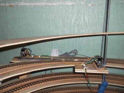

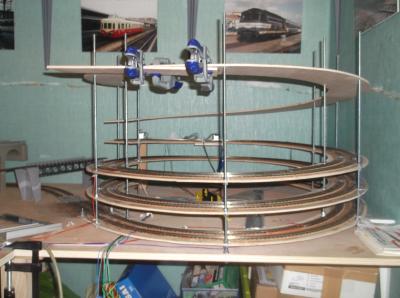

la rampe hélicoïdale progresse, au niveau supérieur, un nouvel étage en cours de préparation, quand ce dernier sera posé, il en restera encore deux pour arriver au sommet de la rampe, pour l'instant, je continu la rampe avant de m’intéresser au reste du réseau.
Au milieu de la rampe, une bifurcation servira entre autre, à l'entrée et à la sortie de la gare, on notera que plateforme sans voie au dessus n'est pas à sa place :rod_siflet :rod_siflet :rod_siflet

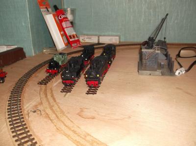

Une "toute petite" partie des machines qui emprunteront la ligne et qui me servent "d'étalon" pour voir si tout se passe bien, j'aime bien la petite 030 Bemo qui malheureusement est très rigide, tape du pied et vibre en roulant, de plus, elle à un très mauvais ralenti .............. mais je l'aime bien quand même, elle ne fera que de la figuration.
