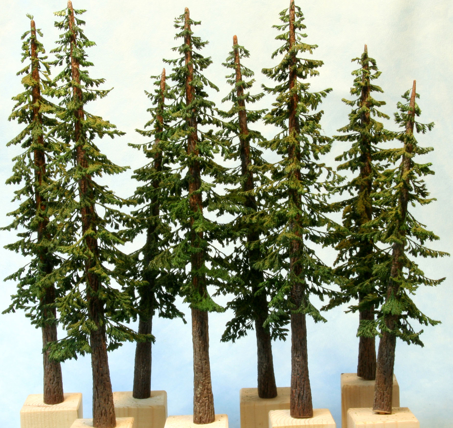

Messagepar Gilbert Gribi » 12 03 2014 à 19:46
Merci à tous
Les deux semaines précédentes j'ai réalisé quelques sapins selon la méthode décrite sur mon site. http://www.gilbert-gribi.ch/GGribi/caspia01.html et
d’autres explications sur le site US http://us.leforum.eu/t9689-Des-troncs-e ... -cuite.htm le résultat n'est pas trop moche mais il en faudra beaucoup plus que les huit sur la photo.
Je profite de la présente pour renouveler mon invitation à ceux qui seraient intéressés de visiter mon réseau en construction, si intérêt me faire un message privé
A suivre

Messagepar Douglas » 12 03 2014 à 20:35
Superbes conifères! :rod_coeur

Messagepar pelican » 13 03 2014 à 09:21
et c'est un spécialiste qui le dit ... :ok
vraiment superbe ... E2 E2 E2

Messagepar rail1435 » 13 03 2014 à 10:55
Flèche des Cévennes a écrit:Superbes conifères! :rod_coeur
Conifer, c'est dans le Jura, et en VN en plus. C7
Re: Mon réseau des Carpates
Messagepar YVES » 13 03 2014 à 11:03
"il en faudra beaucoup plus que les huit sur la photo."
Il n'en reste que huit... Pluies acides, pressions incontrolées des bucherons sur la forêt, abscence totale de protection : la déforestations fait des ravages dans les Carpates !
:C3 :C3 :C3
Merci pour le tutoriel.
:maitre: :maitre: :maitre:
Messagepar mikado » 13 03 2014 à 11:11
Pas trop moche en effet.... :163

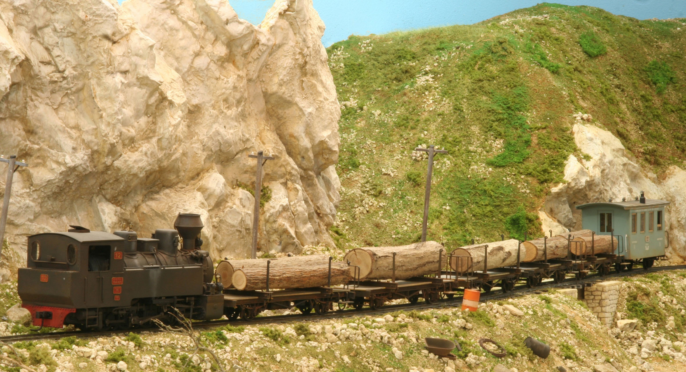

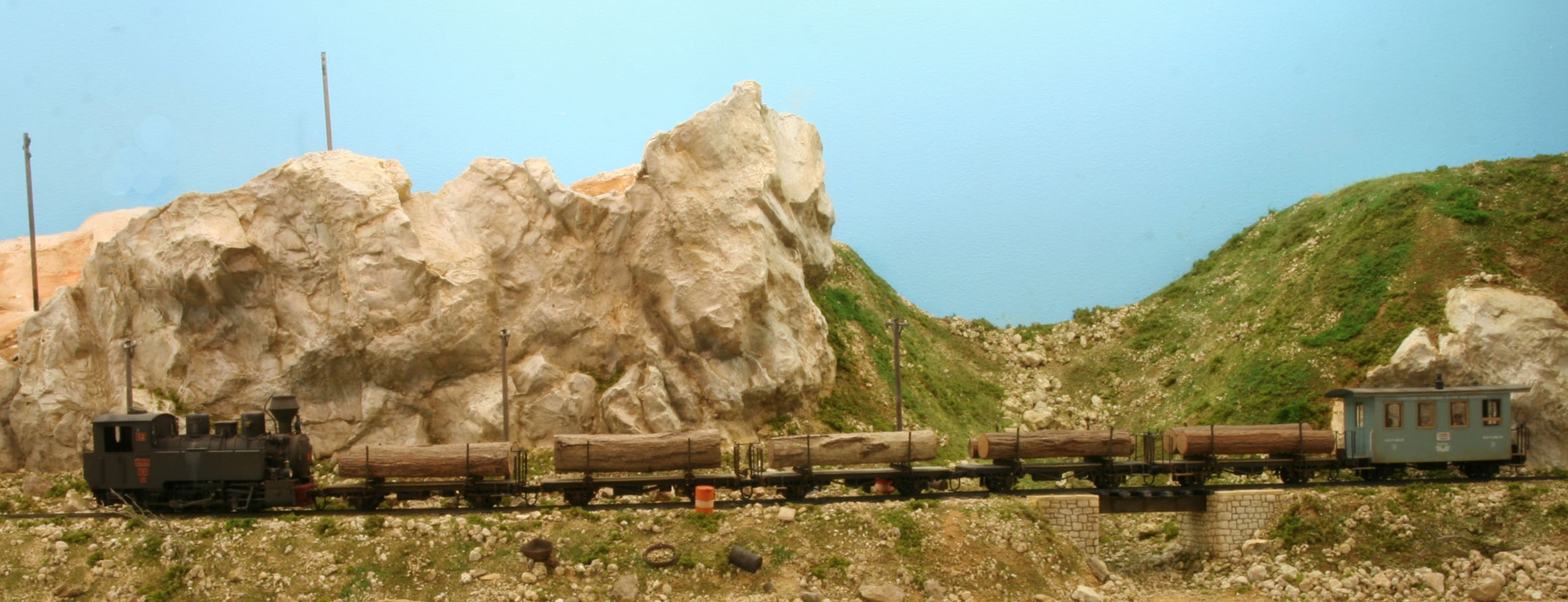

Messagepar Gilbert Gribi » 20 03 2014 à 10:53
La suite de la déco

Messagepar rail1435 » 21 03 2014 à 16:24
Gilbert, est-ce un train CFF? Cela y ressemble fort.
Le pont très rustique :rod_coeur
