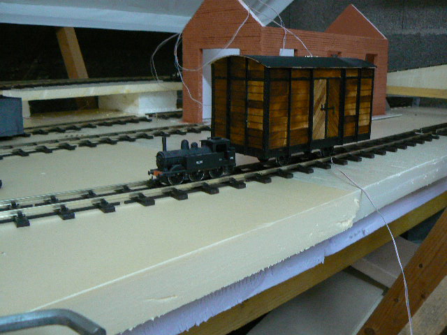

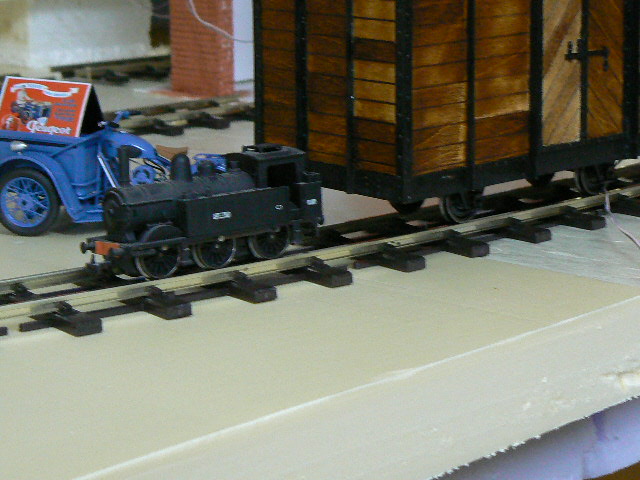

Messagepar cloclo57 » 07 02 2013 à 22:02
Bonsoir cback
Pour répondre a votre question voici quelques photos c'est une 030 Jouef.
C'est énorme je commence a m'en rendre compte , si je pratique cette échelle ce n'est pas pour "écraser tout le monde" ou tenter" d'être supérieur a tout le monde" c'est tout simplement plus facile a réaliser les accessoires et surtout l'ambiance réaliste cela me rappel les vacances ou sorties divers.
Bien amicalement le Claude

Messagepar Storm » 07 02 2013 à 23:27
Génial ce comparatif #B6 Pour moi qui travail en HO, c'est frappant :C4 Quant à la volonté d'"écraser" ne t'en fait pas, c'est souvent plus dur de travailler à ces échelles car tout devient réalisable: là où l'on se contente d'évoquer, toi, tu dois réaliser pour être crédible :B3 bref, chapeau :maitre:

Messagepar CBACK » 08 02 2013 à 00:12
PUT............................ :C4 :C4 :C4
Ca c'est gros, c'est grand comme échelle :D3 :D3
Merci pour ce comparatif. E2
Juste pour rire, tu fais la meme photo avec du N ?

Messagepar Kazh du » 08 02 2013 à 07:52
Storm a écrit:c'est souvent plus dur de travailler à ces échelles car tout devient réalisable: là où l'on se contente d'évoquer, toi, tu dois réaliser pour être crédible :B3 bref, chapeau :maitre:
On peut aussi voir la différence avec les véhicules...
Au 1/87e on a une carrosserie monobloc et au 1/18e, les portes s'ouvrent, le moteur est hyper détaillé, la direction peut être fonctionnelle, les siège se rabattent...
C'est sûr qu'au 1/18e un wagon de 5 m fera 277,77 mm alors qu'au 1/87e avec ses 57,47 mm sera plus facile à ranger #B5

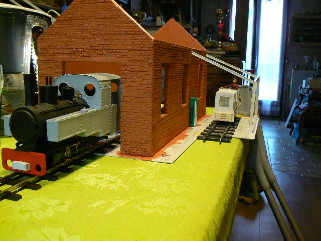

Messagepar Buffalo Bill » 08 02 2013 à 12:58

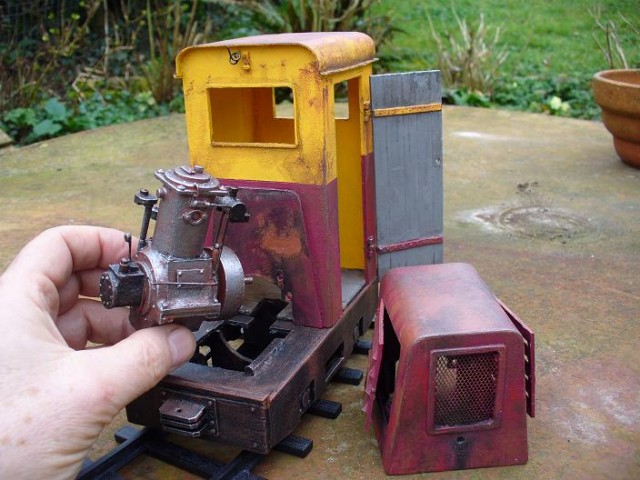

Quand je vois la place que prend mon locotracteur "TOUTENKARTON" qui n'est qu'au 1/20eme(environ) et après avoir tracé les plans de la rame (4 wagonnets divers à deux essieux et 1 à bogies) = plus d'un mètre de long, ne parlons pas de la remise qui va avec, tel que me l'avait suggérée Yves.......(un "petit" diorama de cinq mètres de long....)j'ai vite renoncé...faute de pouvoir pousser les murs
Alors j'imagine aisément la taille de ton "grenier" c'est la rançon à payer en contre-partie de cette incroyable "présence" générée par ces grandes échelles.... et dire que certains fanatiques anglais font du 7/1quart vapeur vive en intérieur !!!!!

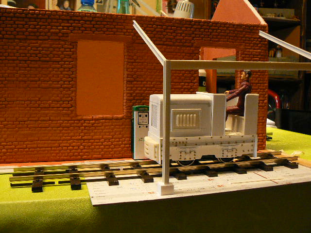

Messagepar cloclo57 » 08 02 2013 à 20:08
Bonsoir a tous

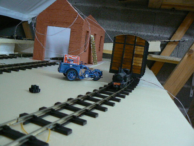

Merci pour vos réflexions c'est vrai emballé par le projet et la passion , maintenant que tout est étalés je me rend compte je j'ai dérapé un peu . Mais pas de regrets je vais pouvoir me défouler ( j'ai pour projet d'ouvrir les portes du dépot avec 2 mini servos de radiocommande ......on verra) et puis il y aura des véhicules anciens ainsi que des motos.....LE REVE.... :rod_siflet

Messagepar YVES » 09 02 2013 à 01:09
J'ai vu le triporteur bleu, chouette engin.

Messagepar cloclo57 » 10 02 2013 à 13:45
Bonjour a tous :F5
La remise avance doucement ainsi que le tas de charbon.

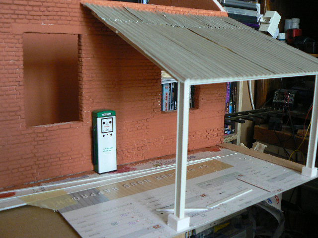

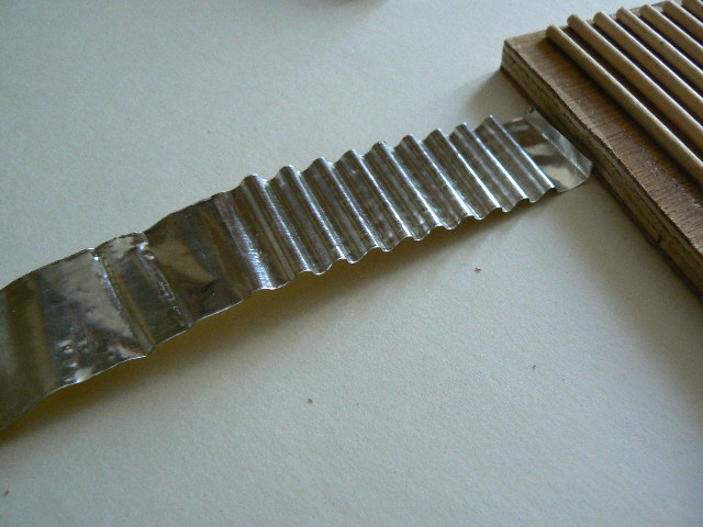

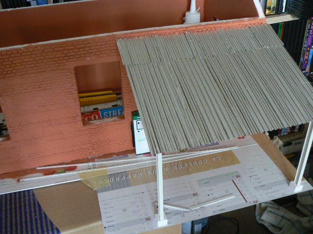

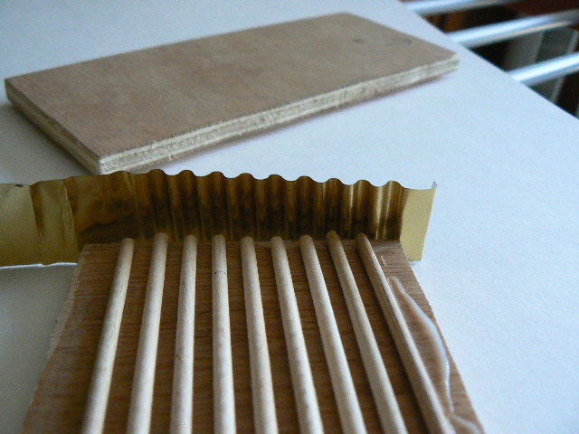

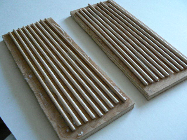

Pour la tôle ondulée c'est du métal a repousser pris en sandwich entre 2 plaques en contre plaqué avec des baguettes rondes collées dessus , on écrase c'est vite fait presque bien fait.
La petite famille commence a prendre forme......bon je retourne au charbon a+ Le Claude

Messagepar malletslm » 10 02 2013 à 14:10
Bonjour cloclo57, ça prend vie ! :^)
Je trouve les murs en brique de la remise particulièrement réussis #B6 , et l'astuce pour les tôles ondulées aussi simple qu'efficace... E2

moi aussi, les briques ont une sorte de "relief variable" que je trouve très réaliste.
L'idée pour la realisation de la tôle ondulée est très interessante, je vais essayer pour voir si cela pourrai se faire en 0e aussi, peut-être avec de l'alu encore plus fin.

Messagepar cloclo57 » 10 02 2013 à 17:51
Bonjour Konst
Si je peux me permettre , la feuille d'alu ménager est trop fine et surtout trop fragile et l'alu "moule a gateau " trop rigide , et cette feuille d'alu "métal a repousser " est d'une épaisseur intermediaire avec un "effet mémoire" très malléable un peu délicat a coller tout de même .
Quand au briques le mur est constitué de 10mm de carton plume recouvert de colle a bois , recouvert de pâte a modeler 1mm environ d'épaisseur (il faut aller assez vite ça sèche ) pour venir avec un emporte pièce ( réaliser en pvc au format des briques) ainsi cela fait comme un tampon que l'on enfonce dans la pâte fraiche .

Messagepar pelican » 11 02 2013 à 09:55
Super, l'idée !! E2 E2
je planchais sur un moule pour faire des tôles vaches (des tôles ont du lait !! C7 )

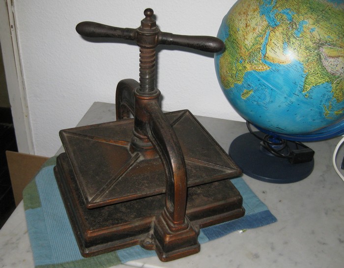

mais pour une échelle plus petite (en Zero, pour mes kessavin) et j'étais arrivé à la même solution que toi : des brochettes collées sur une plaque, la presse à papier de Mme Pélican, et des tôles récupérées des canettes de coco colo ..
restait à réaliser .. et chiper la presse de Mme !
