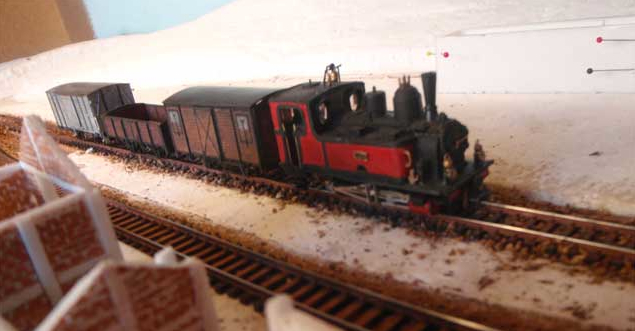

Scalpa a écrit:La voilà peinte
Il y a évidement des différences avec l'originale mais je la trouve plutot sympa.
Avec la face avant de l'abri assez mince, je lui trouve aussi un "je-ne-sais-quoi" de 030T Couillet... :^)
Cette conversion qui utilise largement la caisse d'origine me fait beaucoup penser #B6 à celle réalisée par "laisse les dire" pour évoquer une Corpet des CDN (photo extraite du fil "Le train patate" du Tregor) ...#B5

A part l'empreinte digitale sur l'avant de la caisse à eau, elle me plait beaucoup cette p'tite loco #B6
Réalisation joliment menée et en peu de temps E2

Bravo E2 : 19/20 (déformation PROFessionnelle #B5 ).
A l'examen attentif, la dernière photo révèle un petit bémol (d'où ma note). Un petit morceau de feuille de polystyrène (0,3mm) pour rectifier le bord supérieur et avant de l'ouverture latérale de l'abri, et ce sera parfait. Prévoir un débordement de 0,8 par rapport à la surface des tôles des flancs.

L'allure général y est mais bon, les puristes diront "c'est pas une Corpet" ! ;) :prrrt:
une Corpet Couillet ??? une Couillet Louvet ?? une Louvet Corpet ??? en tout cas, c'est une chouette transformation !!

Bonsoir Scalpa, bonsoir à tous.
À 05mogul05 qui disait en début de fil laiton... pliage, soudure, c'est difficile, je dirais que faire ce que font certains en carte plastique n'est pas plus facile !...
Deux remarques sur ta 030T, Scalpa :
- Comme Zébu, je pense qu'elle mériterait un "allègement" de l'embiellage, perso, je ne l'ai pas fait parce que les machines du Finistère n'avaient pas un embiellage "classique". Cela dit, je ne connais pas les Tramways de l'AUDE.
- Ce qui ne gène le plus c'est l'inversion dôme/sablière. Il devrait être possible de les tronçonner et inverser leur position ?...
Si tu hésites à te lancer, je peux te proposer un corps de 030T Tillig à autopsier, puisque j'en ai "assassiné" trois !

Messagepar rail1435 » 15 09 2012 à 11:48
Mais si Scalpa avance le dôme de vapeur, il faudra fusionner les deux sablières actuelles. D'après l'iconographie (peu fournie) que j'ai consultée, les sablières C-L étaient plutôt cylindriques que cubiques.
J'ai aussi bien aimé le compromis du modéliste qui a consisté à conserver la porte de l'abri (pas vu de C-L réelle avec porte) puisqu'on ne peut pas voir au travers à cause de la présence du moteur.

Messagepar Marcel » 15 09 2012 à 14:03
Oui, cylindrique et unique la sablière, généralement chez Corpet (sauf la n° 12 "Landerneau" qui avait une sablière presque cubique (une machine de la fin XIXème).
Quant au dôme, il mériterait vraiment d'être "francisé" (mais, une fois encore, j'ignore à quoi ressemblait le modèle visé). Une photo serait bienvenue...

Messagepar Storm » 15 09 2012 à 21:13
Donc, si on résume, cette machine n'a pas le dôme vapeur, la sablière, la cabine, l'embiellage, les caisses à eau (trop courte), j'en passe… d'une Corpet et que tout le monde depuis 2 jours est en train de dire que le modèle est génial… :rod_siflet
Bref, ce que j'en dit c'est que ça ne ressemble pas à une Corpet, qu'il y a des défauts de réalisation, mais qu'au moins Scalpa à essayé de franciser le modèle Tillig… Ce que beaucoup (et qui sont publiés) ne prennent même pas la peine de faire :H2 :C6
Pourquoi dire "tu t'es planté essaye autrement" est-il si compliqué :D3

Messagepar Marcel » 15 09 2012 à 23:01
Bonsoir à tous,
Pour moi, Storm, ce qui est sûr c'est que, personnellement, je pousserai l'adaptation plus loin.
PME est là pour nous permettre de progresser.
Par exemple, j'ai fait deux fois la caisse de mon petit autorail GMC (le premier était trop enveloppé)... 4 fois celle de ma draisine ( écrabouillée deux fois par maladresse !)... Et la version finale de ma Corpet CFA 105 portait le n° de version 3.1 alors qu'elle venait à la suite de la "Landerneau" et de la "Pont-Aven" dont elle héritait pourtant de l'essentiel...
Donc, il faut persévérer Scalpa. :^)
