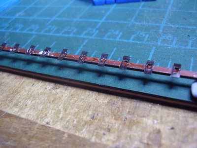

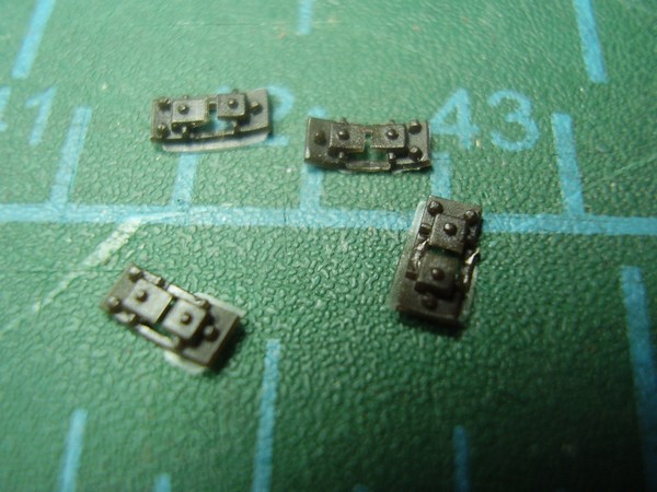

Pour Victor, la voie est de la Peco Streamline code 75 sur laquelle j'ai rajouté le troisième rail.
Tout d'abord j'ai coupé une longueur de voie moitié moins longue que la VN...avec les deux rails je faisais la longueur complète :C9
Ensuite découpe des selles des traverses,
récupération des selles sur les traverses Peco
Puis enfilage des selles sur le troisième rail, collage à la cyano...de toute façon pour du statique c'est suffisant et jusqu'à aujourd'hui malgré les changements de matériels ça tient toujours
collage des selles sous le rail
Et d'un "écrin" pour VN je fais du double écartement avec expo de matériels suivant l'humeur :B3
