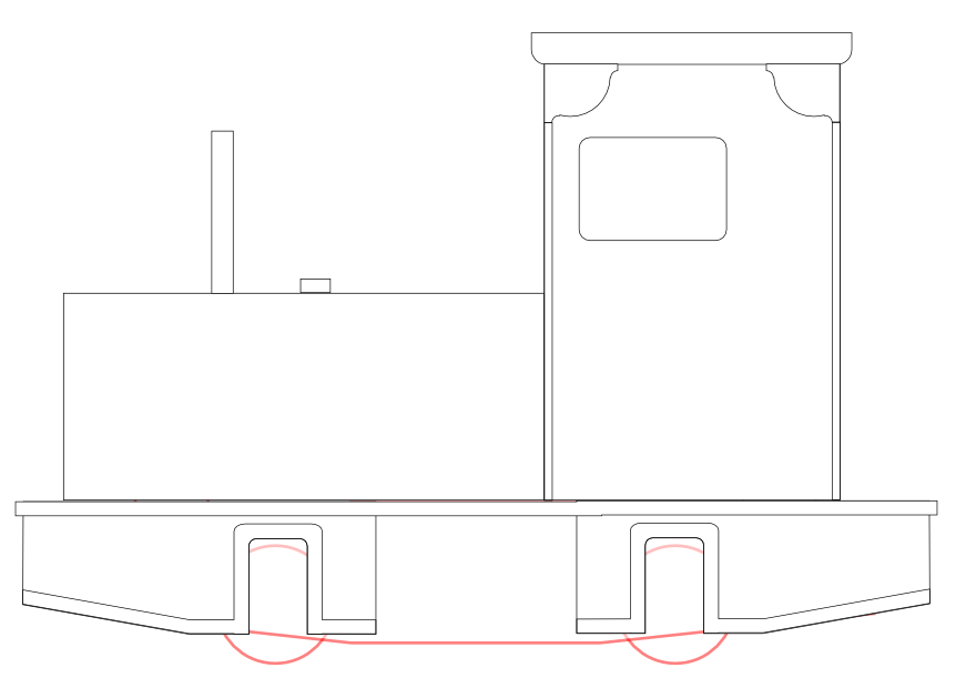

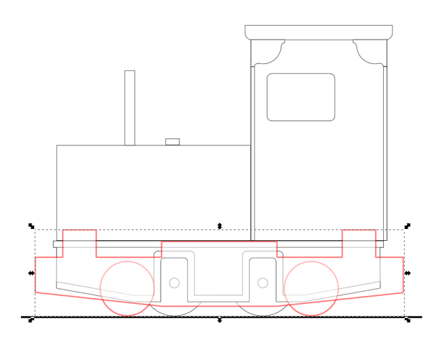

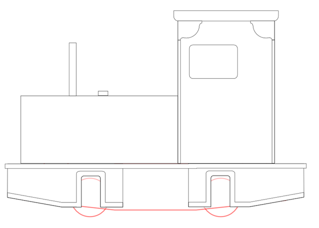

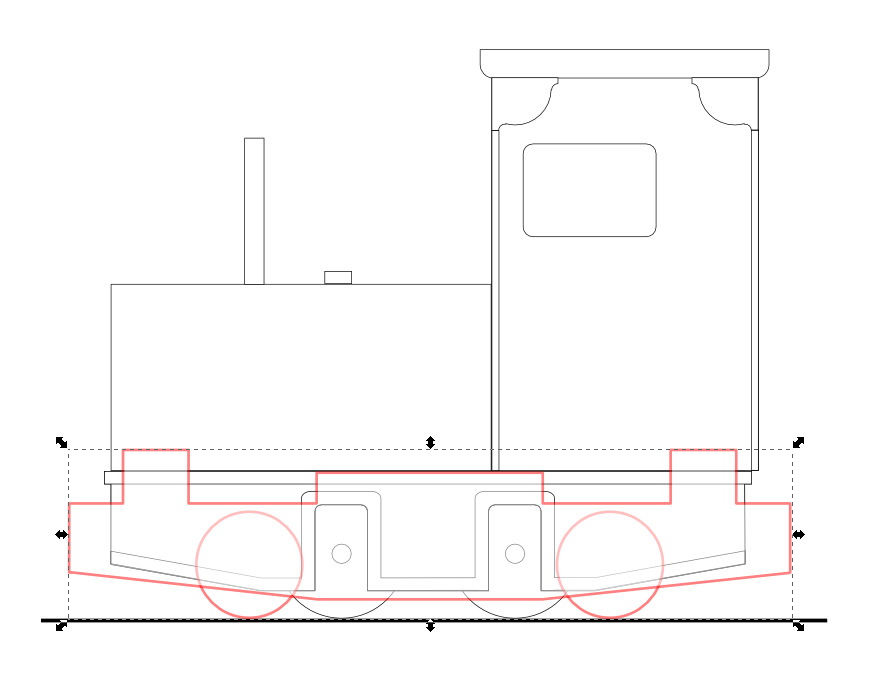

Messagepar chris31 » 08 08 2012 à 14:40
Quelques élucubrations plus tard...
Voici le Campagne 1/24 de Jacky, revu en 1/48 et sur lequel j'ai superposé l'encombrement du bloc moteur Kato :
Allongement du châssis et du bloc moteur, et ça peut donner cela :
Il me reste à revoir un peu la hauteur pour que le châssis Kato disparaisse totalement sous le faux châssis et ça devrait pas être trop nul :boss:

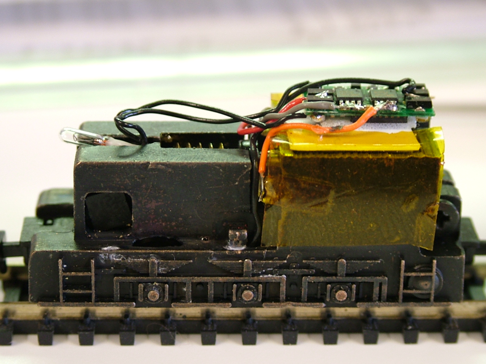

Messagepar JM » 08 08 2012 à 21:13

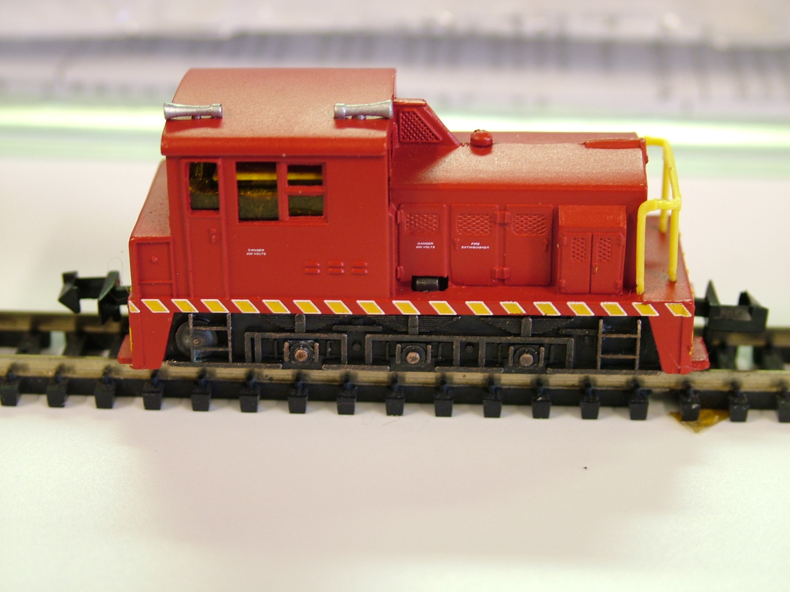

Je pense que tu pourras cacher le châssis réel par adjonction du faux châssis comme sur mon modèle. En trichant un peu sur la longueur du capot moteur (rallongé) çà pourrait donner un modèle avec de meilleures proportions.
Le châssis Kato me semble pas trop adapté mais on fait avec ce qu'on a.
Tu peux aussi utiliser le fameux châssis Bachmann de MDT : l'empattement est très court, le châssis tout métal et il est très aisé de cacher les roues. L'essieu central permet de capter le courant sur 3 essieux plutôt que 2. Electriquement parlant, c'est mieux.
C'est très bien d'oser te lancer dans la construction !

Messagepar chris31 » 08 08 2012 à 21:23
J'ai trouvé un vendeur de ce châssis Bachmann qui fait des prix intéressants.
Je viens de poser le premier jambon avant achat auprès de mon gouvernement :rod_siflet La commande ne saurait tarder ;)
Mais comme j'ai deux châssis Kato, je vais poursuivre mon étude. D'autant que je suis bien aidé par Crafty pour ce qui est de la découpe. Le premier jet est un peu faux : je me suis planté en reportant une côte :rod_siflet Mais je l'aurai mon locotracteur :mrgreen:
