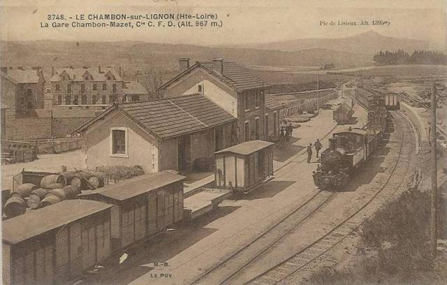

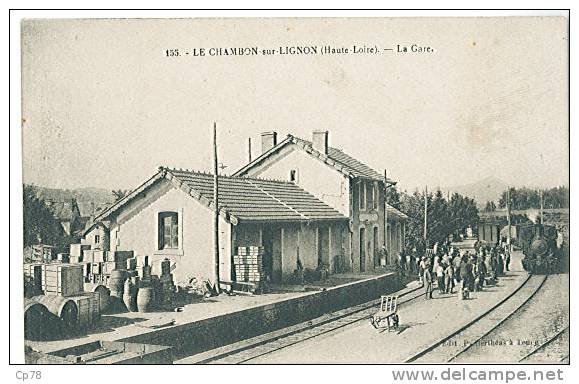

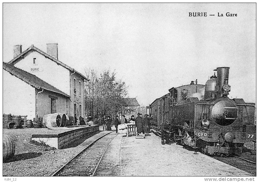

Messagepar chamb07 » 04 06 2012 à 08:58
mon projet est un poil plus petit, les voies ne sont pas incluses dans le dio.
je recherche toujours une réf ou une astuce pour faire de belles descentes de chéneaux et des photos de quais de marchandises années 50-60.
Je pense qu'à cette époque vu le faible trafic de marchandises (mis à par le bois et les primeurs), le manque de personnel, l'herbe recouvrait une grande partie des quais (non bétonné) qui sont en général vide sur les photos.
Sur les cartes postales du début du siècle les quais sont encombrés par des barriques, tonneaux, casiers à bouteilles de vin, preuve que la consommation de ce breuvage :( était très importante. Rien qu'au Cheylard on dénombrait une trentaine de bars-café #A8 soit environ 1 pour 100 habitants.
