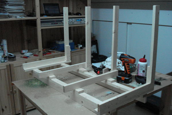

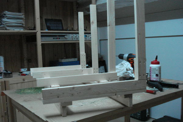

Construction du premier module; la technique du porteur en L permet une structure a la foi legère et rigide:
L' assemblage des lattes ( choisies bien droites) s'effectue a l'aide de colle vinylique et de vis; voir les differents articles de Franck Tavernier #B6
La plateforme de vois est en CTP de 8 mm, le fond en médium de 3 mm , les lattes font environ 40 par 20 mm

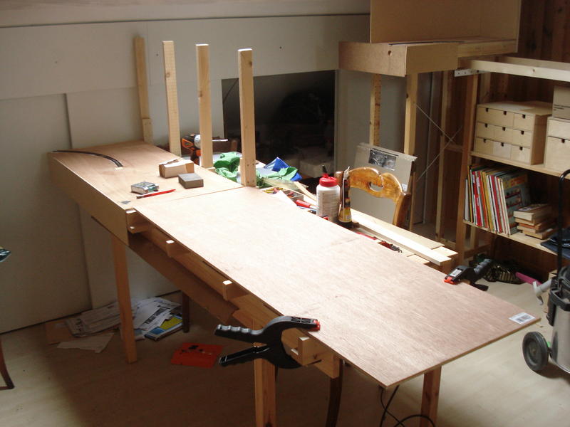

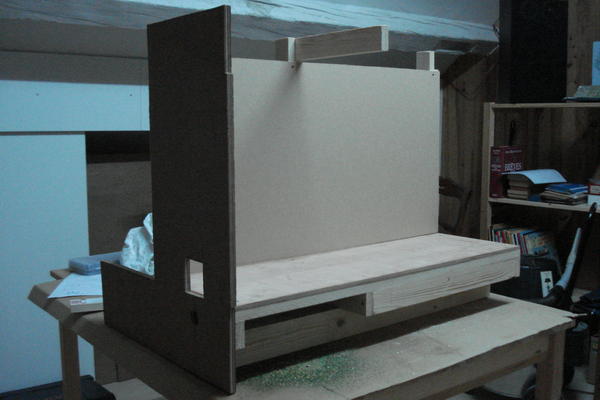

Le premier module achevé, avec son interface FDEM:

Enfin un amateur de L-Girder :ipb-251
Je me sens moins seul tout à coup E2

C'est le système le plus costaud et le plus solide que je connaisse. Qui plus est stable dans le temps puisque les déformations des deux morceaux du L se contre-carrent.

Oui c'est en effet trés costaud, j'en ai été agréablement surpris! pour les lattes j'ai adopté la section préconisée dans les artcles de Franck, je n'ai pas cherché a inventer quoi que ce soit, simplement copié ce qui marche :B3

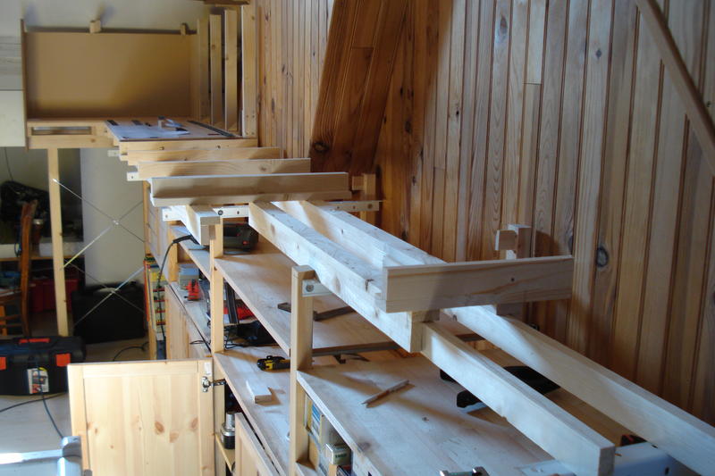

La menuiserie est bien avancée; les cinq modules sont construits. j’ai choisi de monter les fonds plus tard, pour une meilleure accessibilité pendant la pose de voie.
Montage des plateaux
Assemblage des modules terminés

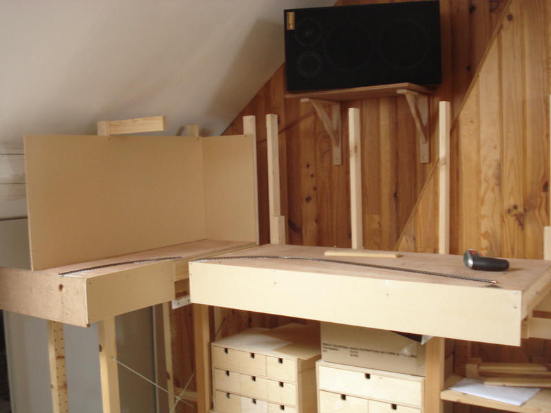

Ensemble de la gare
