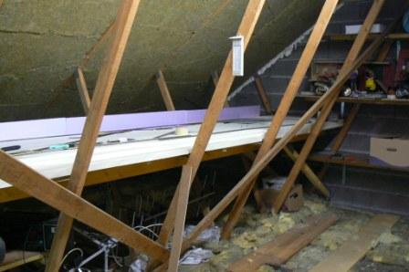

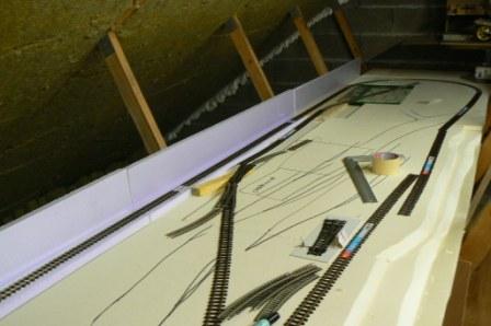

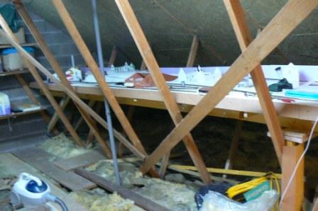

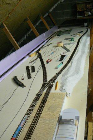

SteamyStef a écrit:Un plateau de 10m de long en 0e cela devient bien pour un réseau.

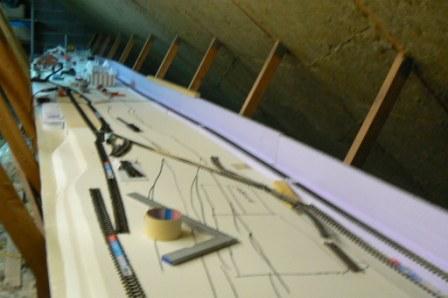

C'est tout en longueur ? ou c'est le développement ?
Pour mon réseau, plutôt commercial avec un peu de forestier, j'arrive aussi à ce genre de longueur mais vu la forme de la table, j'aurai près de 30m exploitable dont 7m en circuit caché plus la gare en cul de sac.
C'est jouable
stef
le plateau fait 10m soit un developpé pour l instant de 30m de voie posée soit un grand ovale sans coulisse mais le retour sera a demi dissimulé par le decor , pour l acces d une loco qui sera bloqué en cas de mauvais contact. Et comme je priviliegie le decor ainsi que l atmosphère .

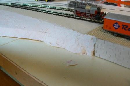

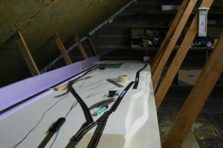

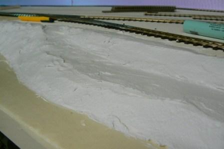

Messagepar cloclo57 » 08 05 2011 à 14:43
tout de suite la suite

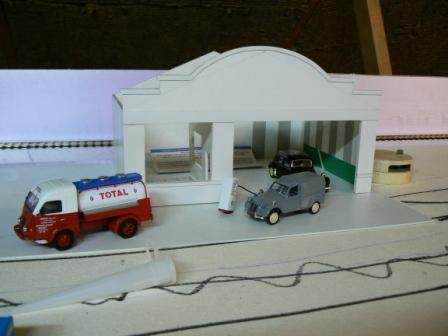

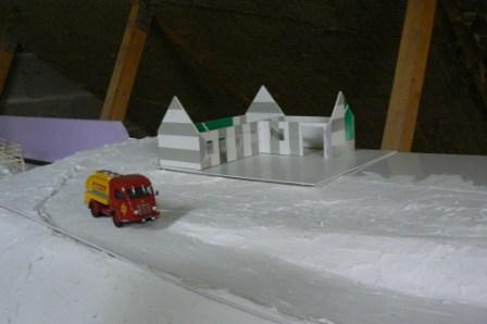

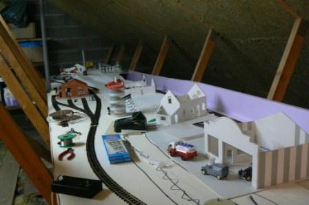

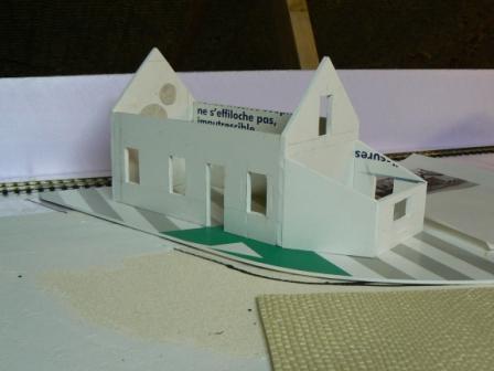

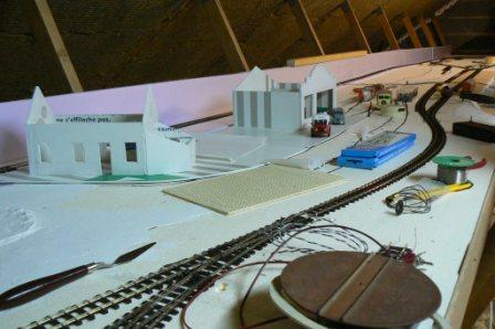

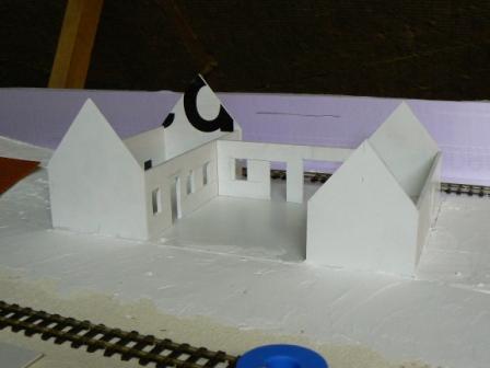

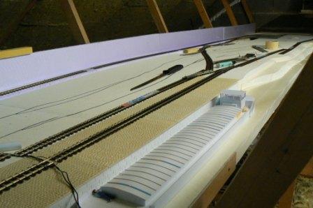

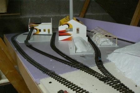

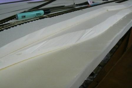

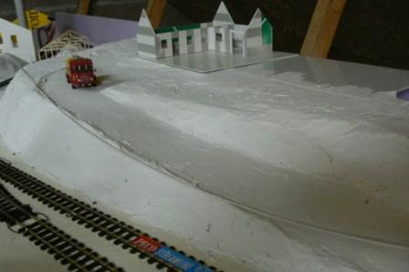

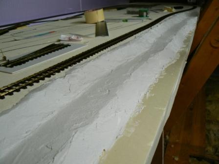

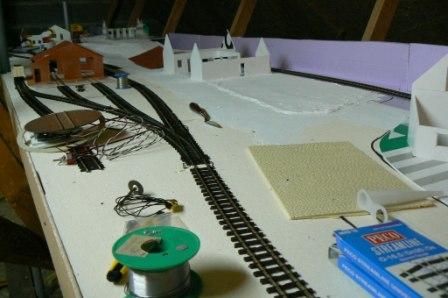

pour la structure du decor j utilise du styropor ainsi que du polystyrene expansé scupté au cutter puis recouvert d enduit a base de pate a papier sans odeur , léger après séchage , il se travail très bien , résistant c' est l' ideal .
J essaye de poser la voie provisoirement mettre les batiments (qui vont etre recouvert de feuille de brique slaters)
ainsi que le relief .Le temps passe ( j' ai commencé au mois de février ) et les 3/4 de la voie est fonctionnel ,pour
l ' alimentation électrique pour l instant j ai choisi un transfo d alimentation pour ampoule halogene (acheté au puces 2.50euro)qui me fourni du 15v 5ampère redressé qui passe par un régulateur de tension basique avec un potensiomètre lineaire adapté dans un petit coffret avec 5m de cable pour pouvoir suivre les évolutions des locos.

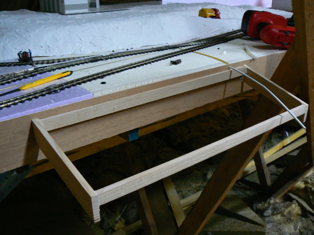

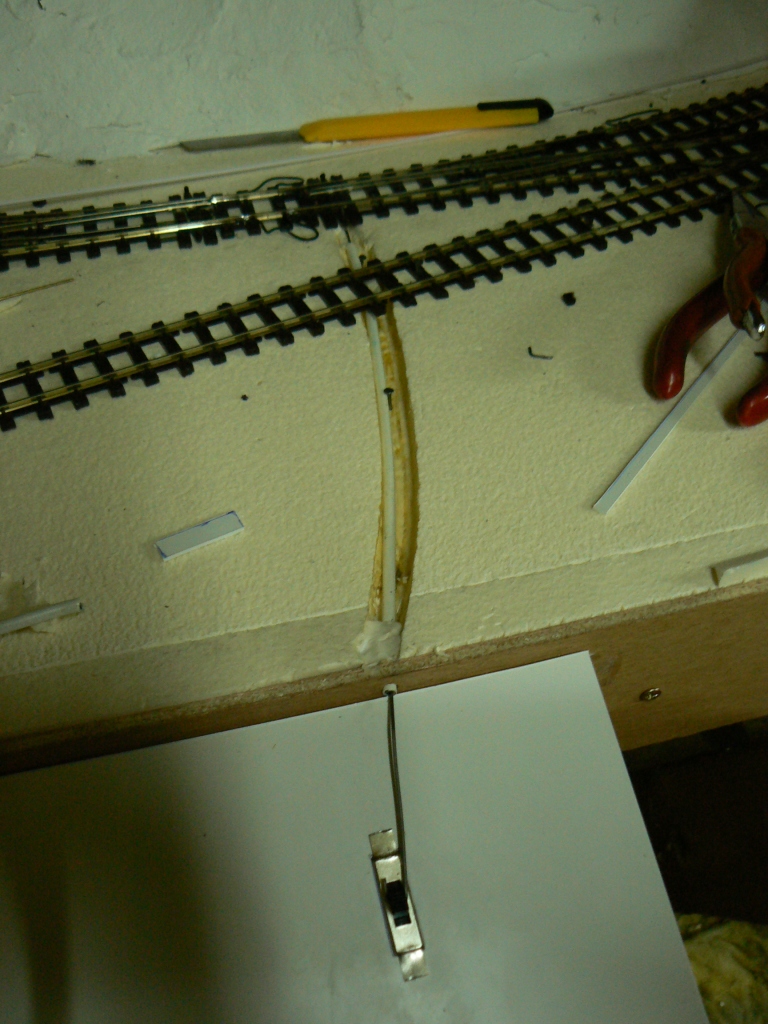

Quand aux aiguillages je me demande vu qu'ils ne sont a 35 cm de la bordure de la plaque si je ne vais pas les actionner manuellement ou avec un fine tringle et un interupteur a son extremité. ci joint quelques autres photos.....je retourne (au charbon) au grenier.

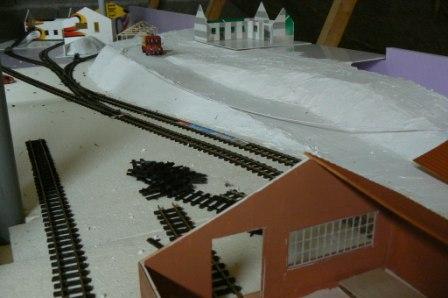

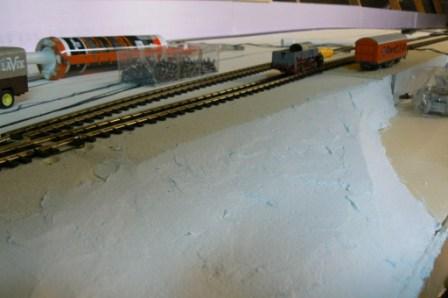

Messagepar cloclo57 » 08 05 2011 à 18:14
Ca y est :ipb-251

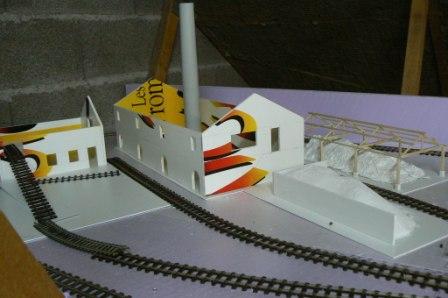

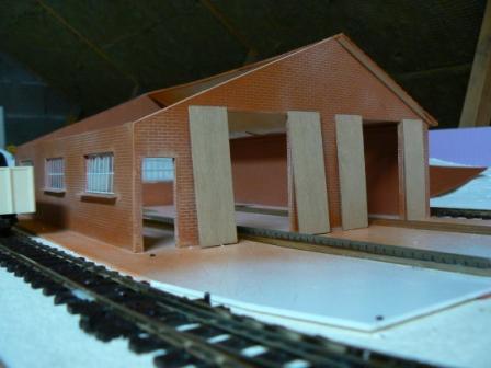

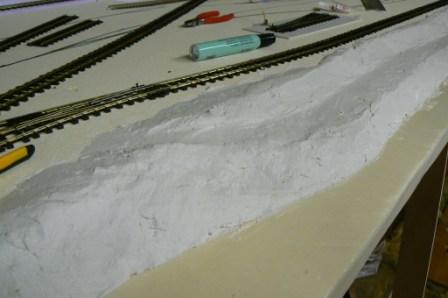

la loco fait le tour complet du circuit reste a voir le cablage et la réalimentation a differents endroits vu que la voie ainsi que les aiguillages sont de la marque peco . Un tableau de commande pour les differentes zones isolées est a l' étude . Les talus le long du canal sont en cours de finition cela commence a prendre forme . Les batiments sont
réalisé en pvc expansé (chutes récuperé apres autorisation dans les poubelles des fabricants d' enseigne publicitaire) léger, résistant se traille a merveille et gratuit.
un des batiments en voie de finition recouvert de feuille de brique slaters c' est le nooooord !

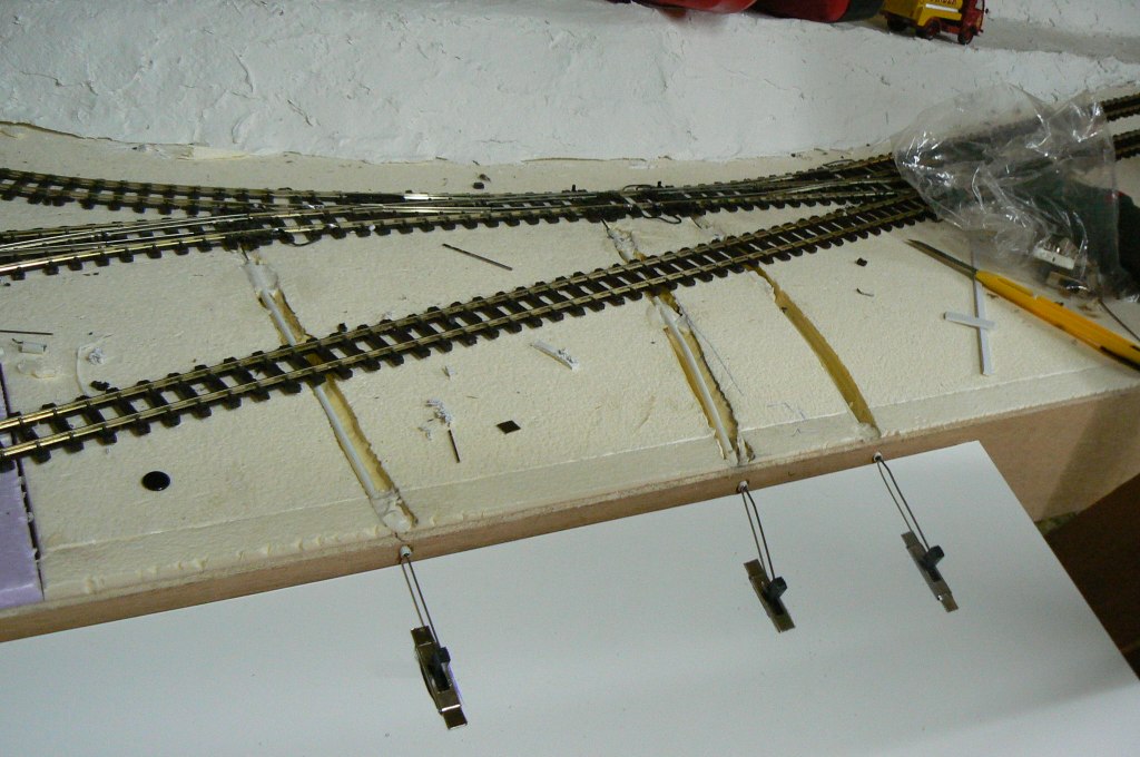

C'est déjà sacrement avancé :C4 L'ebauche des bâtiment est sympa… Ceci étant dit, première question: comment va tu commander tes aiguilles? Elles semblent posées sur le plan sans trou dessous :F9

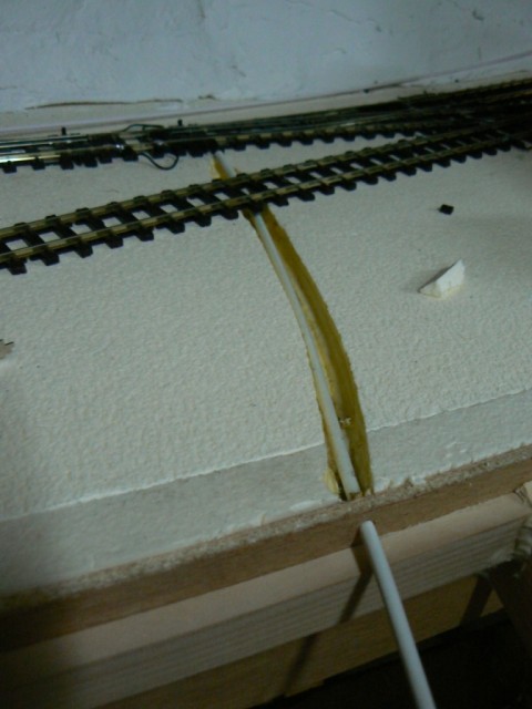

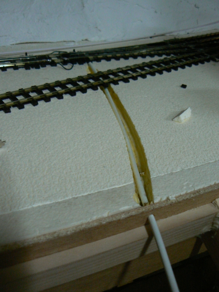

Pour les commandes directes des aiguillages,si pour des raisons de relief ou de difficultés à utiliser la traditionnelle corde à piano, ou si tu veux facilement dissimuler la commande en surface sous une faible épaisseur d'enduit et de flocage, tout en lui faisant épouser courbes et contre-courbes je te conseille un produit que j'ai expérimenté : le GOLD N PUSH ROD de chez SULLIVAN. C'est un câble sous gaine très léger, discret ,et très flexible que les radiomodelistes avionneux utilisent pour commander les guignols de dérive et de stabilo. En vente chez tout bon spécialiste de radiomodelisme.

Merci pour ton tuyau ,cela me fait penser qu'il me reste quelques mètres de gaine de cable de velo hyper souple avec une corde a piano . Actuellement je suis en train de faire un boitier de commande genre TCO pour avoir une base et installer un inverseur a glissière pour pouvoir commencer a un bout et mettre en pratique ton astuce. J en saurais plus le week end prochain . Merci E2
bonjour #B6
le week end est arrivé ...ouf . Le système fonctionne , un cadre en bois sert de support , une plaque en plastique est posée dessus et un interupteur a glissière est instalé qui commande une corde a piano en passant dans la gaine et a l' autre extrèmitée l' aiguillage . la gaine sera noyé dans le décor.
