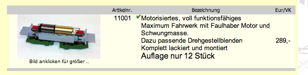

Messagepar malletslm » 03 05 2011 à 19:44
D'autant que ce sera probablement toujours moins cher, et sans aucun doute plus beau ;) , que le châssis à bogies "Maximum Traction" commercialisé par HODL/Linie 8, qui coûte une petite fortune :shock: ... je ne connais pas d'autre exemple disponible actuellement:
Image 1.png (44.31 Kio) Vu 3408 fois
Sans compter que, d'après un ami collectionneur, le "big boss" de Linie 8 est encore plus lunatique que celui de Navemo... :C6

Messagepar Abran » 04 05 2011 à 20:03
Fichtre ... Tu as vu la taille du volant d'inertie ...! D9
