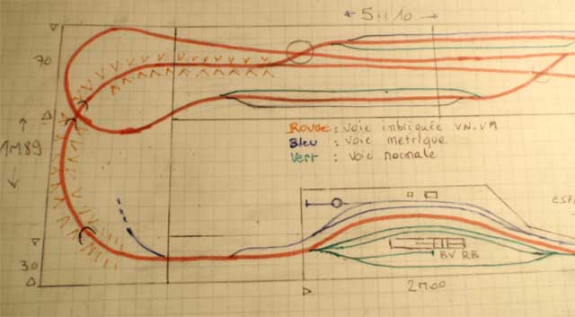

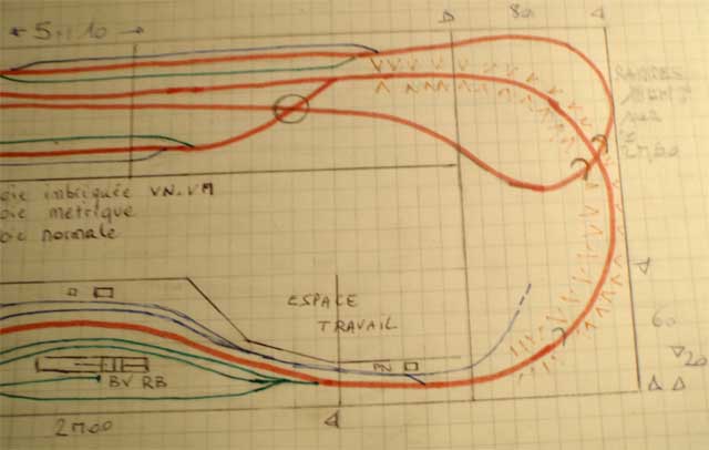

Oui j ai le livre de laurent Goulhen , c est ma bible ! ainsi que celui des editions Cenomane sur les petits trains des Côtes de Nord d Alain Cornu , mais peu de photos de la gare de Plouec , et je n avais jusque à present aucun plan des voies, grâce à Yves et à la Mouette c est chose faite ( vos sources la mouette ? )
sur l idée de Bernard Henri et avec les infos sur le plan de voie de Brélidy Plouec, j ai retravaillé mon plan pour la gare pour approcher de la realité j et phosphoré sur le reseau souterrain , j ai ressorti des vieux coupons de voie Ho pour etudier la possibiité de raquettes de retournement , j arrive à les loger avec des rayons d environ 40, je sais c est pas beaucoup ( cela va faire bondir certains!) j ai fait des essais avec mon materiel ho , cela passe sans derailler même avec un convoi de 4 voitures talbot AS , même les 231 et 141 passent sans problème ( mais ce ne sera pas leur terrain !) , seule la 040 tender piko est un peu recalcitrante ( attelage trop court entre la loco et le tender , mais cela peut se travailler), bon côté esthétique , cela fait vraiment train jouet , j avais l impression de revenir à 1968 avec mon premier "réseau" mais tout cela sera en coulisse souterraine donc pas vraiment visible , par contre cela complique singulièrement la charpente des modules , d autant qu il faut que je fasse passer les rampes au desus des raquettes , celles si me paraissent un peu raides (2m60 pour 18 cm de denivellé ) je doit pouvoir gagner 20 cm en reduisant les faisceaux de voies souterrain, par contre questionnement sur la croisée des deux raquettes ( entourés d un rond sur le plan , difficile de créer des croisement en voies imbriquée ( plus problèmes élec) , reste la solution du chevauchement, du plaisir en perspective pour " caler " les differends niveaux des modules , mais aussi problemes d accessibilité aux voies du fond, à étudier de plus près donc !, restent aussi à loger les TCO , pour la gare de Brelidy Plouec , pas de problèmes , mais pour l autre partie du reseau !!!!

Super, un réseau mixte HO/HOm :ipb-251
Le tracé est très intéressant avec de belles portions en ligne pour voir rouler les trains. Attention cependant, il me semble que 2m de long pour la gare mixte VN/VM en bas du plan, ça va faire très court....

Messagepar rail1435 » 14 02 2011 à 10:33
Sur tes premiers plans, je n'imaginais pas que la proportion de voies à double écartement serait si grande. Je croyais que seule la partie du bas (du plan) était à trois rails jusqu'aux deux bifur. Ton projet est vraiment intéressant! Tu vas t'"amuser" à poser le 3e rail sur d'aussi grandes longueurs de voie.

A mon avis, pour ce style de réseau, une structure en Lglider et chandelles serait judicieuse!

A propos de la cohabitation Réseau Breton, CdN, le plan montre bien que les compagnies ne se mélangent pas ! Chacun chez soi... Et avec son style architectural. Je pense donc que l'abri CdN doit être dans le style typique d'Harel de la Noë pour les petites gares et les haltes.

pour le réseau cela phosphore dur pour faire des plans aux côtes exactes et un tracé réaliste et cohérent fort de toutes vos remarques
d autant que l ingénieur en chef de port de Carhaix a proposé son aide , il va falloir être à la hauteur !

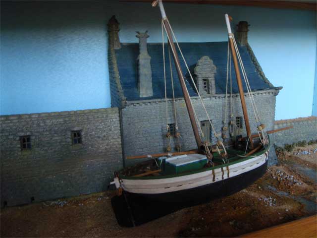

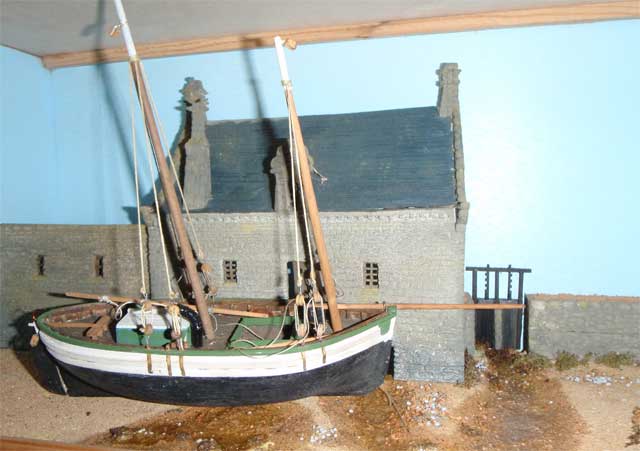

en attendant , photos d un petit diorama en cours de réalisation ( si vous reconnaissez l édifice , c est que c est pas trop mal réussi ! :F9

Moulin à marée ?...

Oui, moulin à marée ... Mais lequel ? Il y en a pas mal en Bretagne... Mais le plus souvent ils ont une toiture à 4 pentes... :^s
Ou alors en Morbihan, l'Île d'Arz ??
Le bâtiment et le bateau sont très beaux, c'est à quelle échelle ?

:rod_coeur c'est effectivement très beau !! :rod_coeur

un indice , cédé par les ducs de Bretagne aux moines de l abbaye de St Gildas de Rhuys
