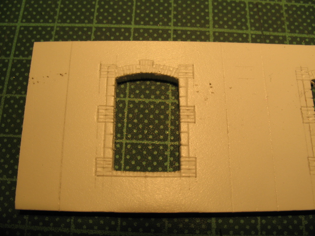

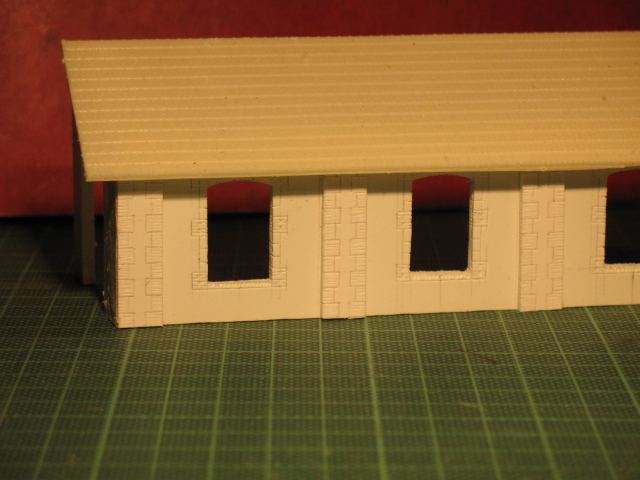

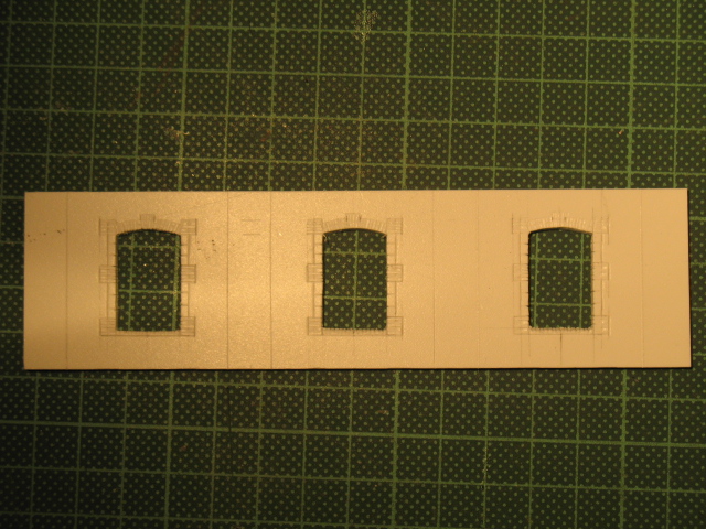

Aucun batiment ne sera fignolé dans l'immédiat, je les ébauche pour voir l'occupation de l'espace et ajuster en conséquence. Cela explique mes sauts du coq à l'âne.
Je passe donc à un batiment qui me tient à coeur : la remise.
Je n'ai finalement pas fait une remise en bois modèle Calvados que je réserve pour un autre futur réseau.
J'ai donc opté pour une remise en maçonnerie, c'est plus rapide à faire.
Dans la phototèque sur le Calvados, je n'ai que des vues très éloignées des remises en maçonnerie à une voie.
Donc j'improvise.
Je reprends en gros les dimensions des remises en bois (que j'ai mesurée en vrai).
Et j'y applique le style de maçonnerie du dépot de Bayeux.
Pour l'instant c'est la version en livrée blanc Mouette unifiée :
Il manque les piliers dont les emplacements sont juste marqués et qui seront rapportés en placage

Re: Craqueville

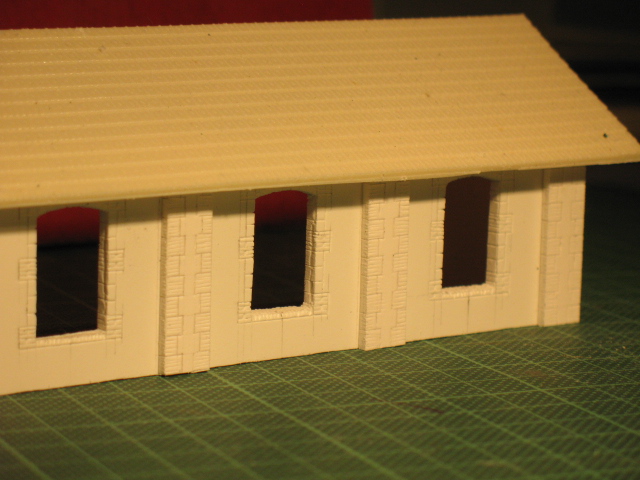

Messagepar Sixtifs » 31 12 2010 à 12:25
La remise prend forme

Messagepar La Mouette » 31 12 2010 à 13:27
Tu vas faire comment pour la peinture des briques.
Re: Craqueville
Messagepar Sixtifs » 31 12 2010 à 13:46
Je vais poncer légèrement avec du papier de verre fin pour faciliter l'acrochage, ensuite une couche de blanc mat en bombe, puis peinture de toutes les briques au pinceau en brun orangé, des pierres d'angle en beige clair.
Ensuite repiquage de quelques briques de ci et de là pour faire des variations de couleurs.
J'aime bien les briques artisanales dont les couleurs ne sont pas normalisées DIN + ISO ...
Et j'aime bien les associations briques + pierres.
Bien faire et laisser dire.

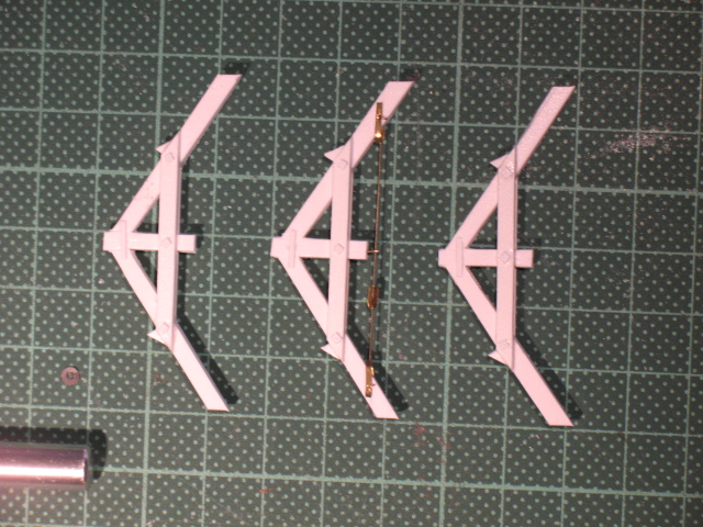

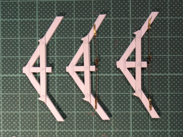

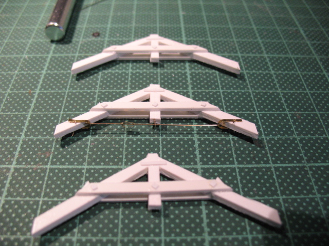

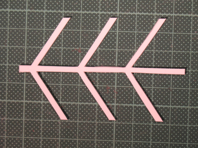

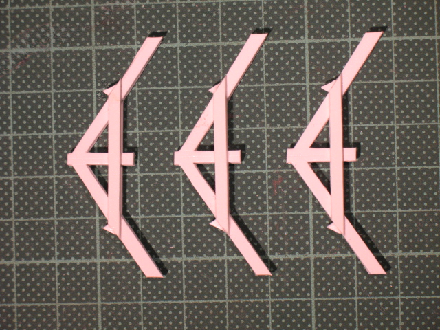

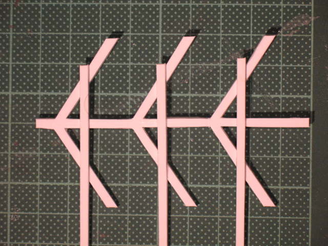

Hier en voyant l'excellent fil CFD Lozère sur le fourm Voie Libre (http://www.lrpresse.fr/trains/viewtopic.php?f=4&t=42121&start=450) je vois une photo de l'intérieur d'une petite remise, et je me dis "c'est beau une charpente".
Donc il me FAUT une charpente pour MA remise.
Quelques pages wikipedia plus tard, j'ai le croquis qu'il me faut.
J'ai donc fait les fermes de ma charpente. Il m'en faut deux, donc j'en ai fait trois, je retiens les deux meilleures (la troisième servira en chargement).

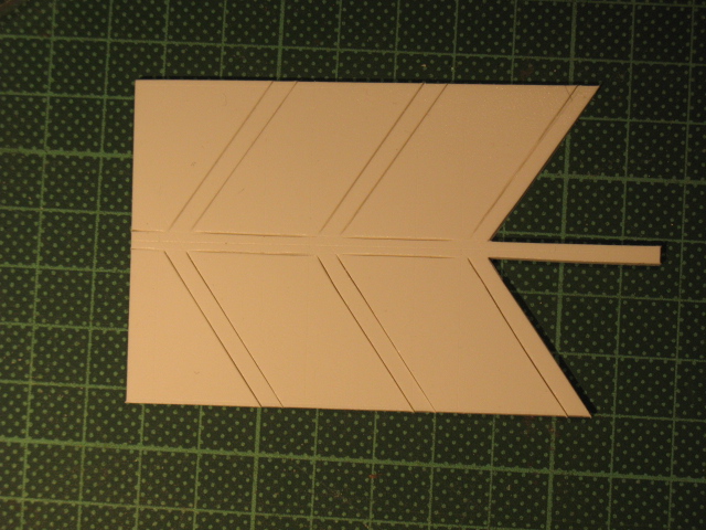

Messagepar Sixtifs » 02 01 2011 à 10:57
Je sèche.
Je cherche comment organiser la charpente du lanterneau.
C'est un cas particulier d'un petit lanterneau, dont l'une au moins des extrémités ne s'appuie pas sur une ferme, mais sur les pannes et/ou chevrons.
Appel aux bons tuyaux
P.J. un lexique en images

Messagepar malletslm » 02 01 2011 à 12:51
Traditionnellement, les chevrons sont des pièces d'assez petite section (genre 6 x 8 cm, voire moins) qui ne peuvent pas supporter le poids d'ouvrages rapportés (tout au plus une lucarne genre "tabatière"). Dans tous les autres cas, il vaut mieux faire supporter les ouvrages spécifiques (lucarnes, lanterneaux etc...) par les pannes elles-mêmes, ou par des pièces de bois fixées aux pannes ("tendues" entre les pannes, parallèlement aux chevrons, par exemple)... ;) . Ces pièces d'ossature "secondaire" s'appellent des chevêtres... :idea:
