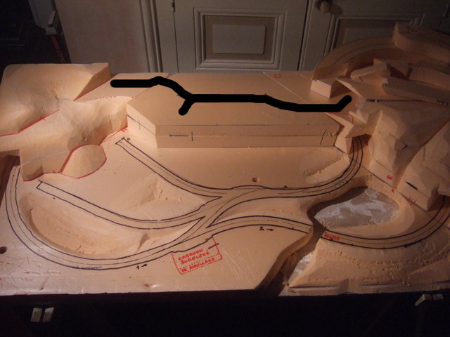

L'idée fait son chemin, je pose pas la voie 9mm en haut pour l'instant... ;)

HOe37 a écrit:Marcel: "J'y verrais bien une voie désafectée ( avec du matériel réformé) et une ancienne gallerie à droite."
Sitôt dit, sitôt fait :D
[ http://img687.imageshack.us/img687/3024/dscf3163.jpg ]
[ http://img229.imageshack.us/img229/8108/dscf3168e.jpg ]
Pas mal, cependant, mon idée était que, grosso-modo, le fond de la mine était plat et donc la voie désaffectée dont je parlais devait forcément se trouver au fond (quand ce fond était au niveau du plateau tel qu'on le voit sur le premier document).
Là, la voie désaffectée semble être dans une tranchée, donc deux incovénient de mon point de vue :
- peu crédible (pour l'explication donnée à l'instant)
- et surtout peu mise en valeur car encastrée.
Cela dit ce n'est qu'une idée parmi d'autres, et je suppose que tu as déjà un décor en tête. :^)
@Beyer : Dans le présent projet, HOe37 n'a pas prévu de plan "inférieur" au plan de voie, si ce n'est une sorte d'excavation (juste là pour le plaisir d'un pont ?)

Messagepar HOe37 » 12 01 2010 à 21:29
Je crois que j'ai pas bien interprêté le lieu de la voie désafectée... :oups2:
En bas à droite je suis plutôt parti pour faire un petit plan d'eau .
Si la voie en haut n'est pas crédible, comment "finir" ce dessus de montagne ?
Toutes les idées sont bienvenues car je me suis posé la question en finissant par le haut..

Messagepar Marcel » 12 01 2010 à 21:52
Reprenons ta première photo :
on y voit clairement deux espaces plans :
- celui du bas (ton plan de voies)
- celui du haut qui pourrait correspondre à un état ancien de ce site, avant que l'exploitant décide de creuser davantage.
De fait, perso, je le laisserai quasiment tel quel : une sorte de chantier abandonné aux herbes folles avec un vieille voie comme ça :

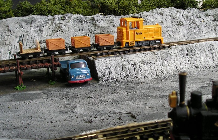

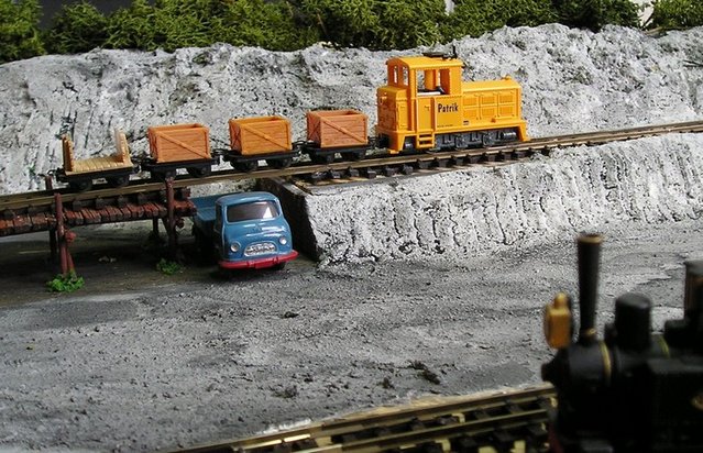

Messagepar Marcel » 12 01 2010 à 21:56
HOe37 a écrit:...En bas à droite je suis plutôt parti pour faire un petit plan d'eau ...
Si j'étais le proprio de cette mine, je me serais empressé de boucher ce trou avec les gravats d'excavation.... À moins que l'eau ne soit indispensable à cette industrie ?...
Peut-être est-il toujours possible d'imaginer une estacade comme dans l'image proposée par Beyer-garrat ? pour charger des camions, par exemple.

Messagepar HOe37 » 12 01 2010 à 22:39
Bonne(s) idée(s)! #B6
N'ayant pas d'aprioris, c'est encore jouable en jouant du cutter...
Pour l'estacade, je vais suivre une thérapie pour oublier mon plan d'eau...réponse prochainement. ;)

Messagepar Beyer-Garrat » 12 01 2010 à 23:03
Une amorce VN pourrais s'éloigner sous l'estacade (en tranchée en passants sous le pont ) L'estacade permettant des manœuvres pour vider les wagonnets dans les wagons pourrait être fonctionnelle .

Messagepar HOe37 » 12 01 2010 à 23:24
VN avec 40mm sous le pont, c'est juste...Il faudrait aussi que j'allonge l'evidement vers la montagne en la grignotant.
Toi aussi tu zaperais le pan d'eau alors (c'est une conspiration avec Marcel ;) ).

Re: Le reseau de HOe37, suivi et conseils, c'est ici...
Messagepar Beyer-Garrat » 12 01 2010 à 23:39
Le plan d'eau est décoratif mais peu crédible sur une exploitation par chemin de fer (l'exploitant l'aurait rapidement comblé pour éviter de gêner la pose de rails).
L'estacade est intéressante en terme de manœuvres le chargement peu aussi se faire sur des camions anciens ou non avec remorques ce qui t'évite de surélever le pont, juste un surplomb pour le déchargement des matériaux du rail dans les camions et la place pour un demi tour. #B6
