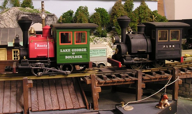

Messagepar pelican » 28 09 2009 à 08:48
pour teindre le bois, j'utilise un jus de gouache noir, et puis un jus de brun, en essuyant bien entre les couches !! on peut ensuite fair un dry bruch très léger de blanc ! faire gaffe : il vaut mieux teinter le bois avant de le coller : s'il y a une micro tache de colle, ça se verra !! il faut alors passer à une peinture acrylique pour couvrir la colle !!
les ferrures : gris artillerie, ou noir !!! ;)
superbe, le ouagon !! E2

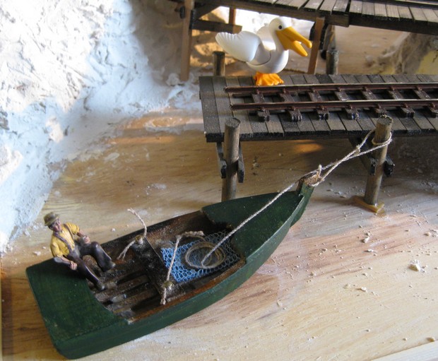

Messagepar pelican » 30 09 2009 à 08:51
pelican quai.jpg (98.41 Kio) Vu 617 fois
ici, c'est ce que je fait actuellement, en O !! c'est juste passé au jus noir !! ;)
