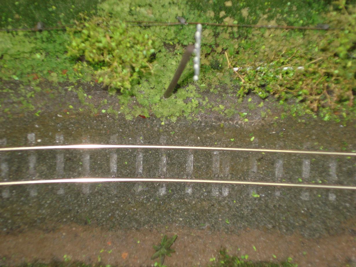

Une traverse sur deux environ,c'est généralement du coupon de 8m avec 12 traverses si mes souvenirs sont bons.
Un exemple de voie Péco retravaillée et peinte à l'aide de peintures Floquil.

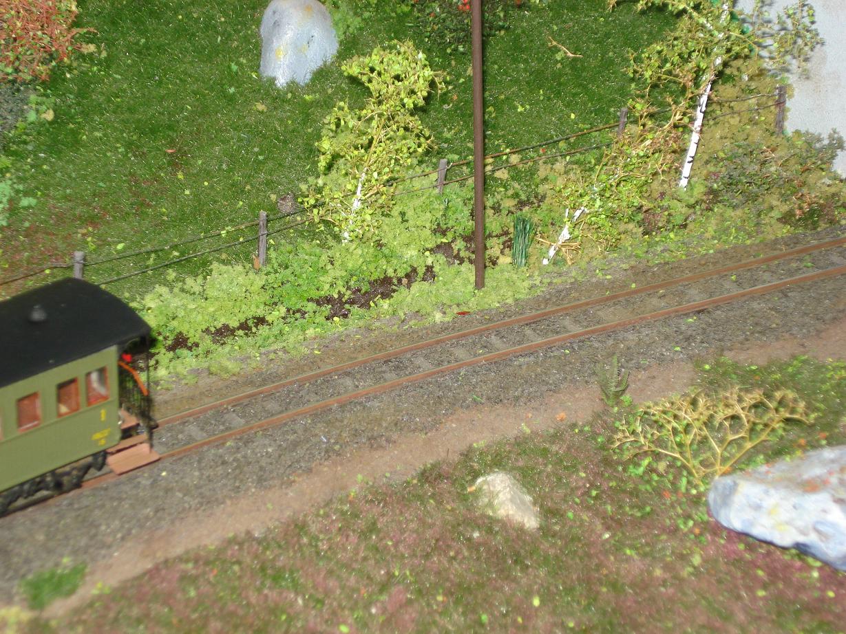

Messagepar La Mouette » 26 05 2009 à 20:00
Un autre exemple de peco code 75 retravaillée :

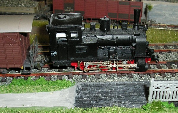

Messagepar pelican » 27 05 2009 à 08:04
tillig noire.jpg (107.69 Kio) Vu 6545 fois
petite photo de ma tillig un peu repeinte en noir, pour masquer le côté teuton !!
les ouagons sont des bemo hom, avec attelage à boucle .. sans soucis !! la voie est de la peco non retravaillée et le ballast, du GPP pour le hom !
pour les moteurs, j'utilise les moteurs lents Tortoise !! alimentés en basse tension (± 6 v) ça fonctionne impec, avec un beau mouvement !! :ok
Merci. ;)
Migonne cette petite machine... Bien que de look un peu teuton :mrgreen:
La modif des attelages tels que je les vois sur cette photo et leur remplacement par du Kadee est-elle possible ? L'installation d'un système à élongation est-elle possible ?

pour la tillig : aspect teuton effectivement, mais elle peut passer pour une loco industrielle ! on peut l'avoir pour ± 100 € sur eBay !
véhicules courts + tampon central !! et donc pas d'élongation !! bonne déduction ! E2
pour le remplacement par un kadee : je passe la question à l'équipe ! ;)
