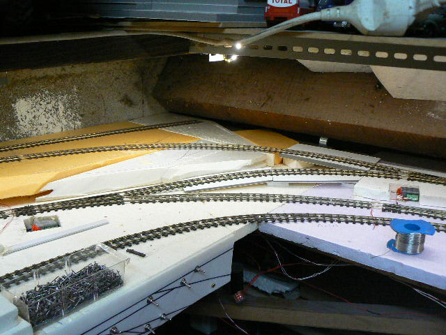

C' est l' angle de la briqueterie Chimot ( four Hoffman ) hélas il ne nous reste plus que des photos et vidéo du site existant d' autre gens en on décidé autrement ( :E1 :E1 :E1 H4 :cry: :cry: ) ,point de départ du réseau , dans l 'autre angle c' est la coopérative agricole ensuite le tunnel percé dans une très vieille armoire qui débouche sur deux fermes et .......les champs qui finissent sur une coulisse

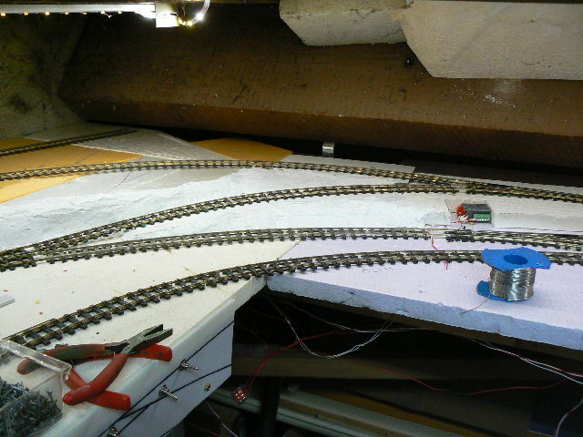

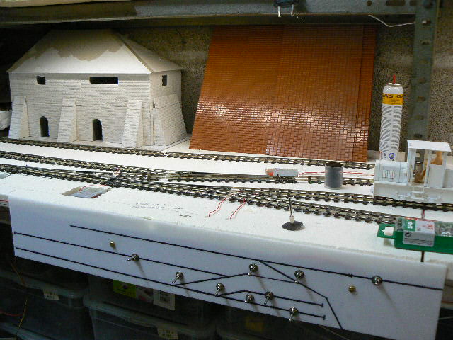

Messagepar cloclo57 » 25 04 2025 à 18:49
Bonsoir et merci les amis

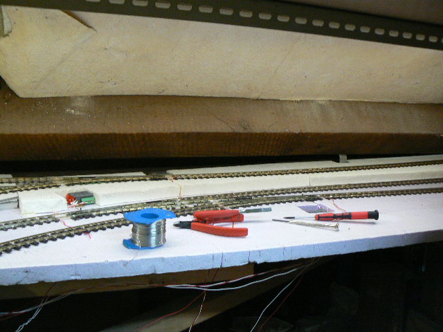

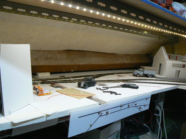

Voilà le plus dur est fait ( la fée électricité est installée ) ouf et cela fonctionne assez bien .
Pour l 'alimentation c' est un ancien transfo Jouef qui alimente les aiguillages MTB sortie 12 v continu et la sortie 16v alternatif pour alimenter un variateur de vitesse Gaugemaster acheté en bourse d' échange a 10 euros, compact et économique je m ' amuse bien . :ipb-251 :ipb-251
Prochaine étape le ballastage peut être avec de la litière de chat ( pierre ponce ) mais il va falloir la broyer en cailloux de 2 mm environ a méditer...... :F9
Les tco sont installés forcement pour un bon repère de fonctionnement .
Une grande transformation a eu lieu en bout de ligne avec un grand Z ( type appeva ) qui mène dans les champs de pomme de terre ainsi le temps de parcours est rallongé et quelques manœuvres en plus .

Messagepar Trainzo » 25 04 2025 à 20:59
C'est magnifique tout ça E2 , comment est fait le TCO ? Avec des autocollants ?

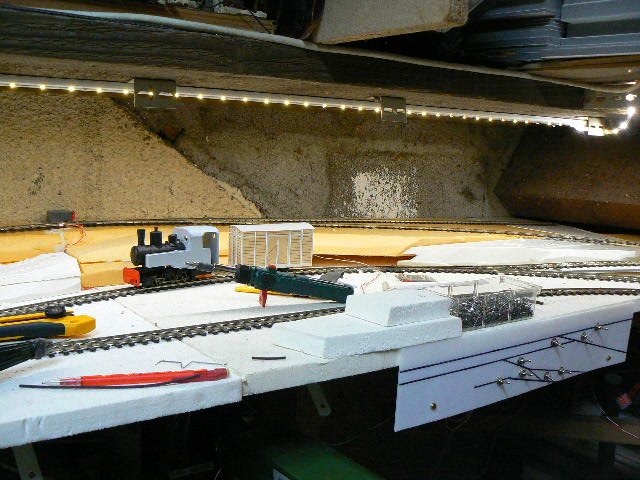

Re: BRIQUES ET POMMES DE TERRE EN VOIE DE 60 AU 1/35EM
Messagepar Fr. Tavernier » 25 04 2025 à 22:25
Bravo Cloclo, belle échelle :mrgreen: :mrgreen:
Elle est de quelle origine ta Decauville ? Impression 3D ?
Messagepar cloclo57 » 26 04 2025 à 21:18
Le tco est réalisé avec une chute de plaque en plexiglass légèrement opaque dépoli sur une face pour pouvoir tracer au marqueur noir ensuite perçage et pose des interrupteurs .

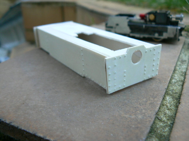

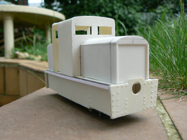

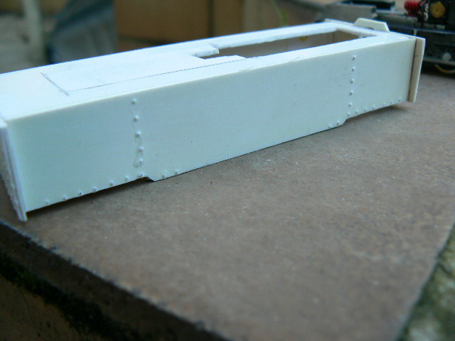

Pour la 030 Decauville comme d 'habitude plasticarte , la chaudière en tube pvc , la cheminée comme le dôme a vapeur : un axe en résine de polyuréthane tourné . Mais cette fois ci pour les rivets c'est la plaque en pvc qui est posée sur un support " tendre " et avec un clou affuté il faut les repousser un a un..... :F5
Amicalement

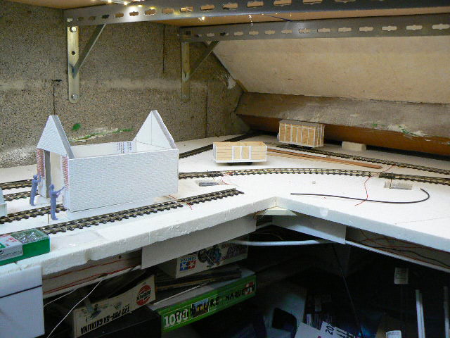

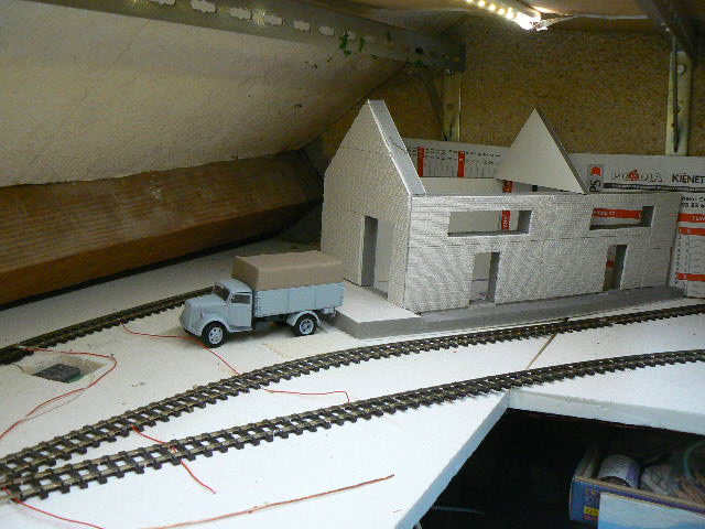

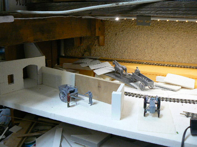

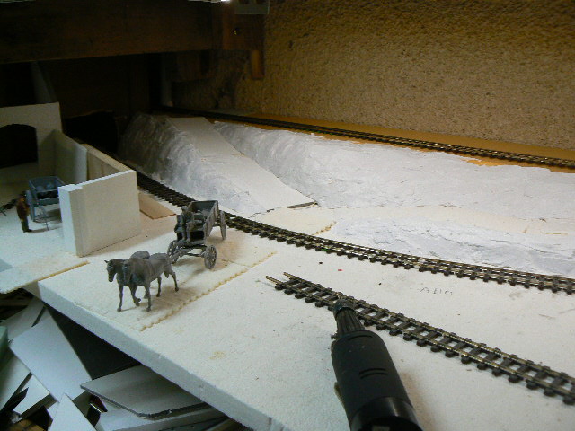

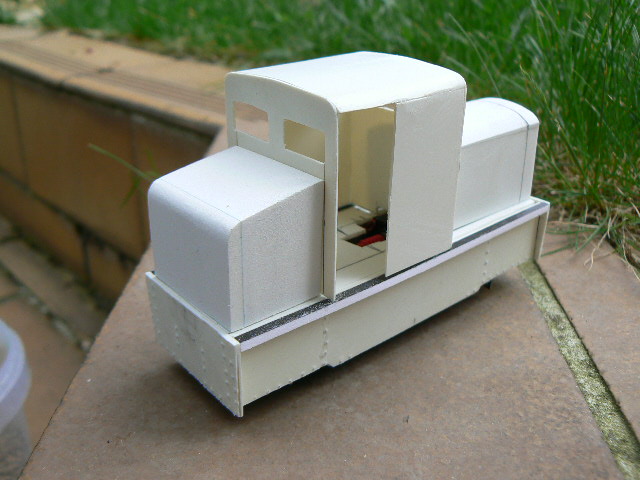

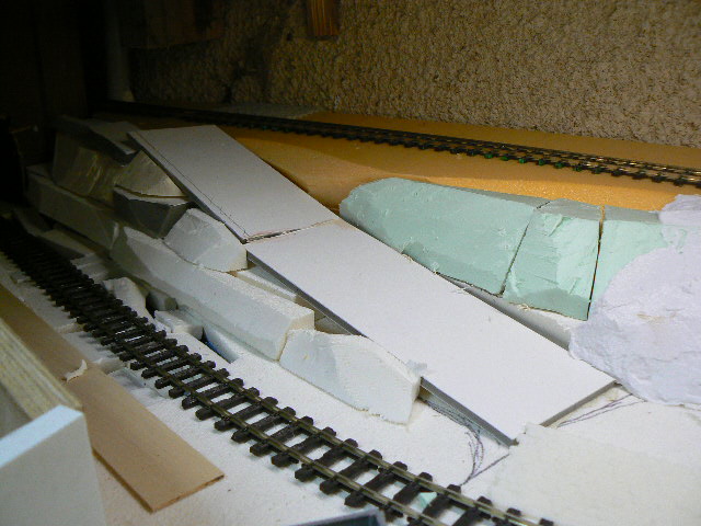

Messagepar cloclo57 » 10 05 2025 à 17:37
Bonjour et merci les amis
L angle étant rectifié , c' est mieux tout en ressemblant au fameux Z de Cappy ( du reste je me demande si je ne vais pas continuer a m' en inspirer ) avec une portion boisée et la voie sortant de la foret pour aller non pas dans les champs de betteraves mais les champs de pomme de terre.....pour l instant le relief est fait avec des couches de plaques de styrpor recouvert d' enduit baggar fibré ( pate a papier fibré ) actuellement cela sèche...

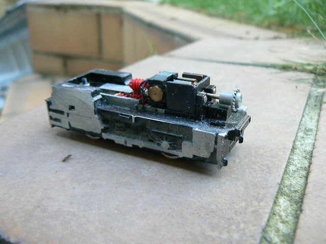

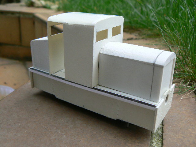

Sinon un Billard type 75 a vu le jour au 1/35 em avec la base du locotracteur koff roco 1/87em ça roule comme sur un" billard" avec un ralenti et une douceur extrême le top du top :ipb-251
Bientôt la remise c' est en cours.......

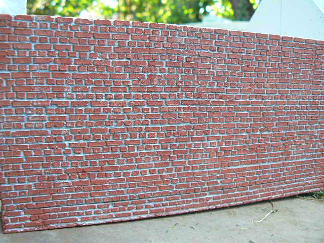

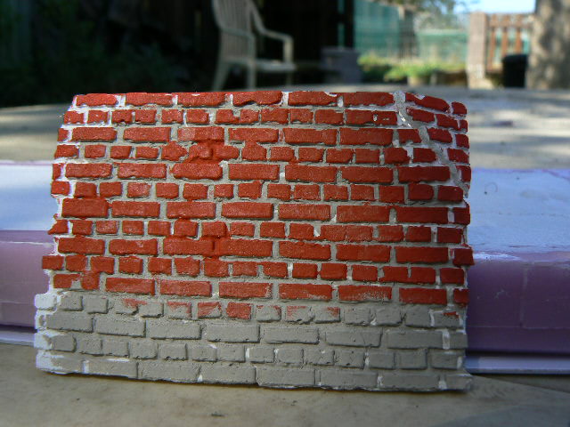

Messagepar cloclo57 » 13 05 2025 à 14:29
Bonjour les amis

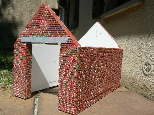

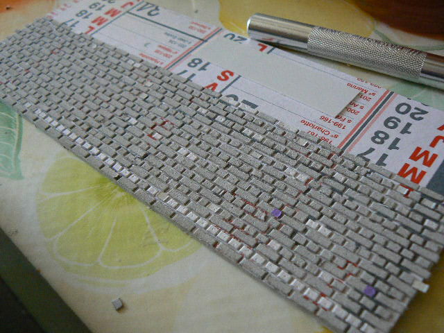

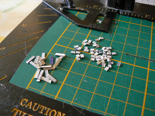

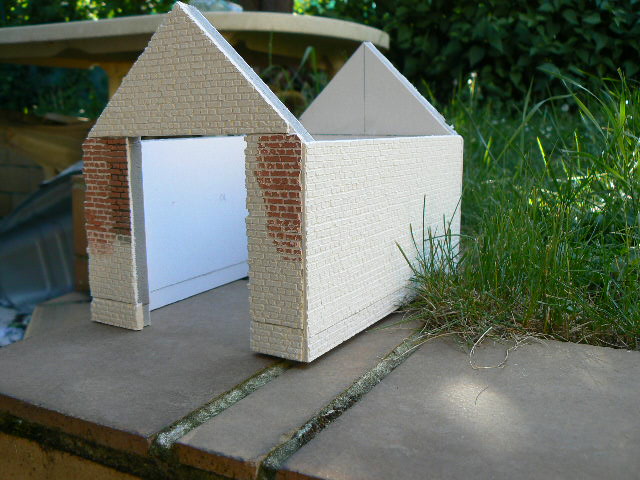

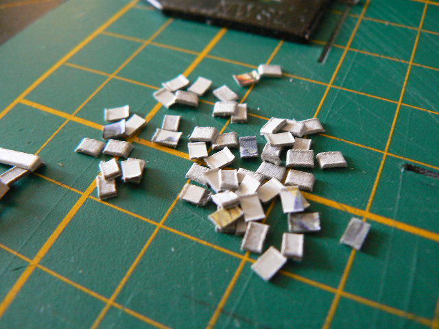

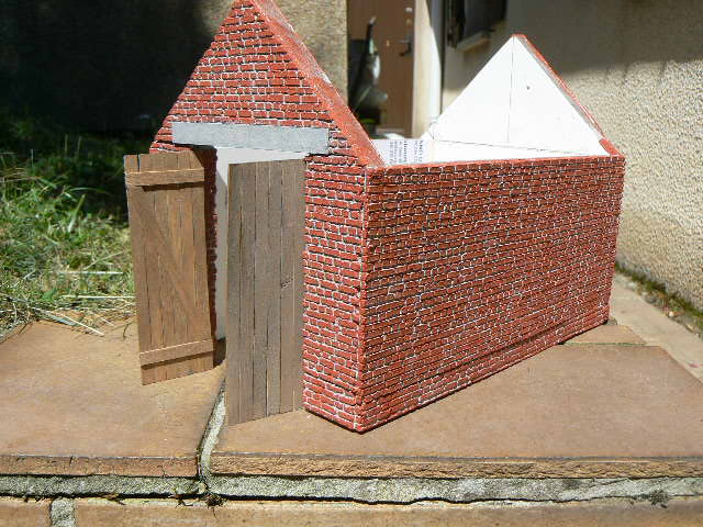

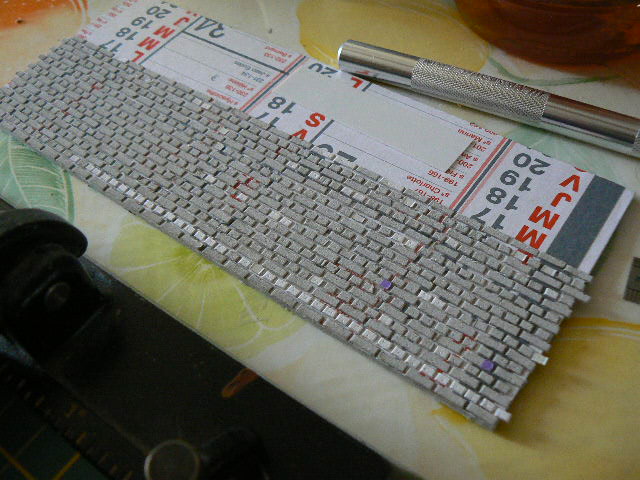

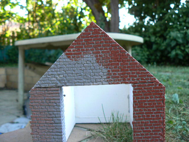

Comment faire des briques , des murs de briques puis tout les bâtiments en briques que l' on souhaite au 1/35em....
Au début du carton d' emballage divers ( même au printemps ) découpé au format adapté puis les coller une a une sur du carton gris 1.5mm d' épaisseur , faire un moule en silicone puis des tirages et retirages en enduit de rebouchage ( decomur chargé en résine et fibré ) lorsque la coulée et faite mettre un calicot en coton dans le frais ensuite laisser sécher 2 jours , alors on obtient une plaque de mur en brique qui reste a découper délicatement au cutter pour coller sur du carton mousse 10mm d' épaisseur .
Pour la peinture c'est simple une première couche gris clair le seconde avec des tampons mousse de maquillage ( merci mesdames) on tamponne très légèrement les briques en relief facile et rapide .
Le plus long et la réalisation du mur ( fait entre Noel et jour de l' an quelques heures par jour.....)
Bien sur on peut utiliser du platre "céramique " plus avec moins de bulles d 'air mais l' aspect est très lisse trop neuf et ne boit pas autant la peinture et les défaut font plus réaliste enfin je trouve.
Actuellement un bâtiment d' angle typique du nord ( en général c'est un café ) mais là ce sera une épicerie ( ah la gourmandise ! ) en début de réalisation bientôt les photos.
cloclo57

Messagepar pelican » 14 05 2025 à 09:02
C'est une pomme de terre ??? :D3
Belle repro des murs en briques :ok
Messages: 50574
Messagepar Trainzo » 14 05 2025 à 20:17
Le dépot en briques est magnifique . Bravo :rod_coeur
