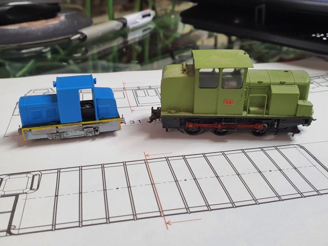

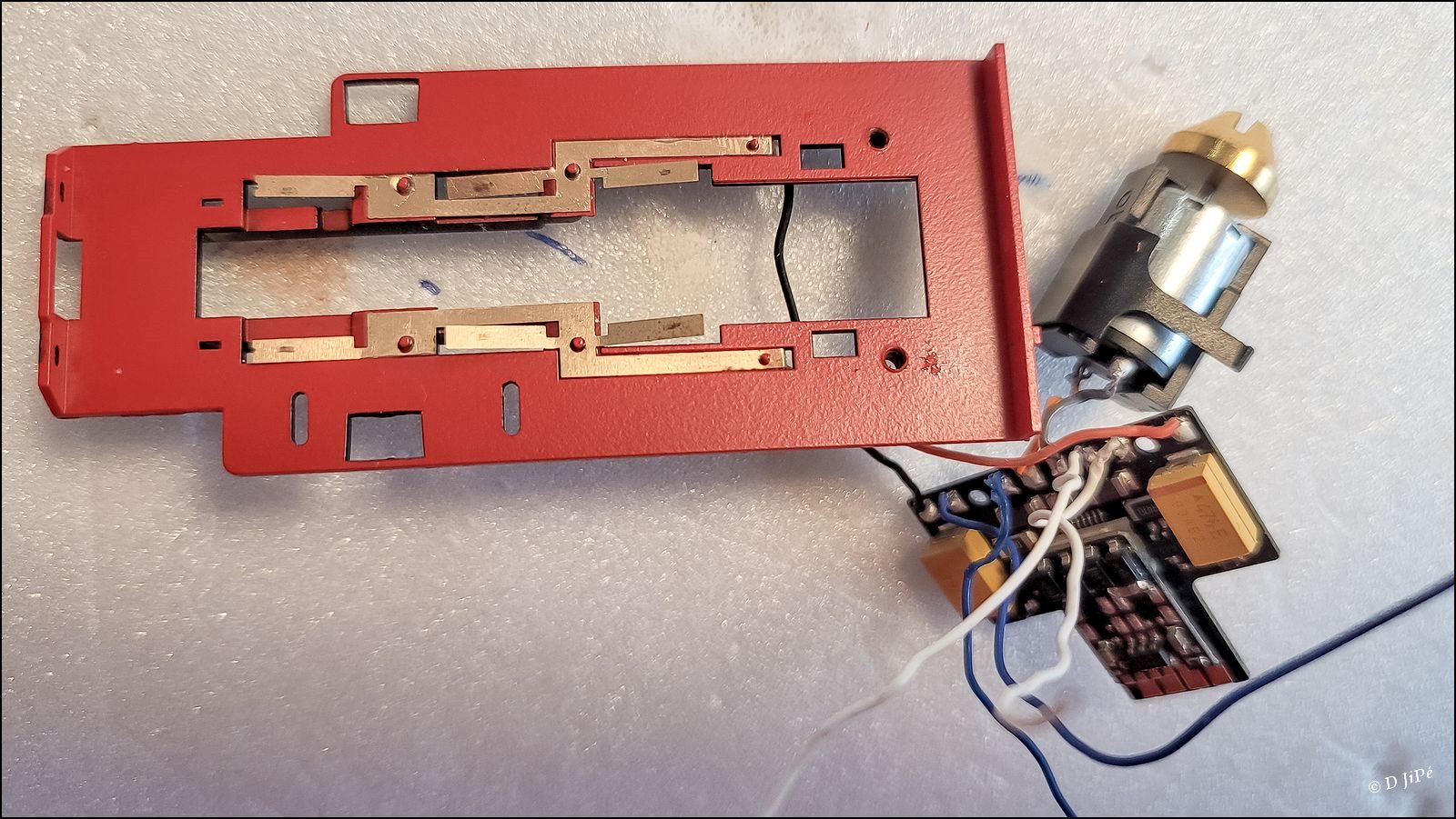

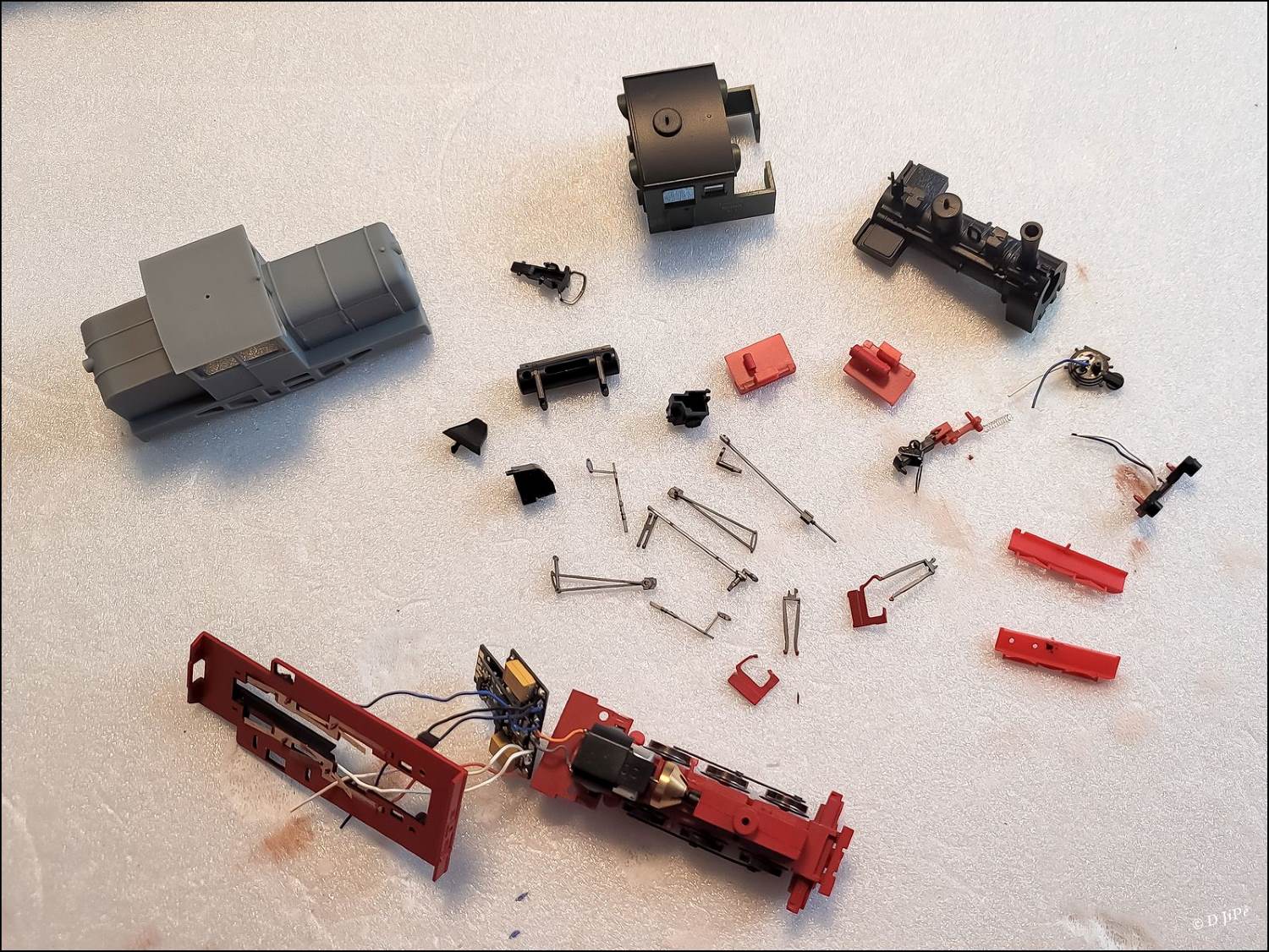

Petite modif au puzzle :D

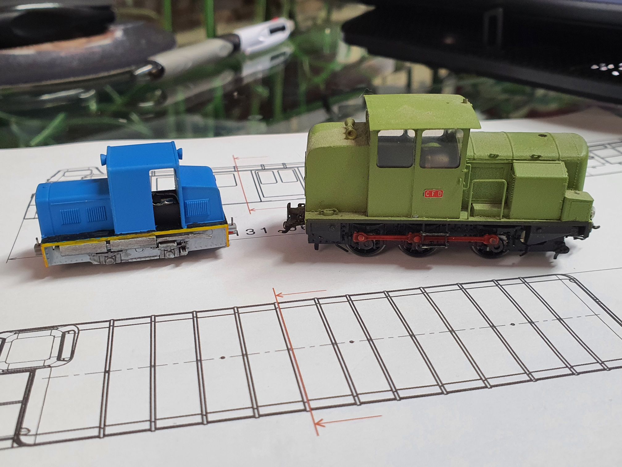

J'ai bien reçu les locotracteurs "MINIATRAIN"
Les couples ont été formés, le charcutage va commencer :mrgreen:
Beaucoup d'interrogations cependant pour la suite, quel décodeur, Sound ou pas, éclairage des feux :?: :F9
Jamais fait de telles transformations, alors je vais y aller doucement, mais ça va le faire ;)
Amicalement
Jean-Paul

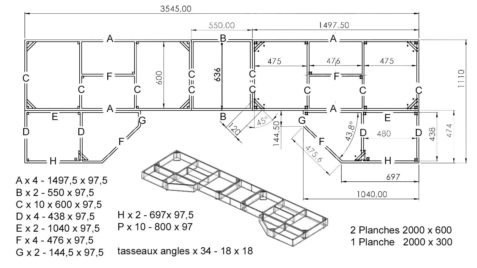

Pour le châssis je vais prendre des planches en 18mm d'épaisseur que je débiterai.

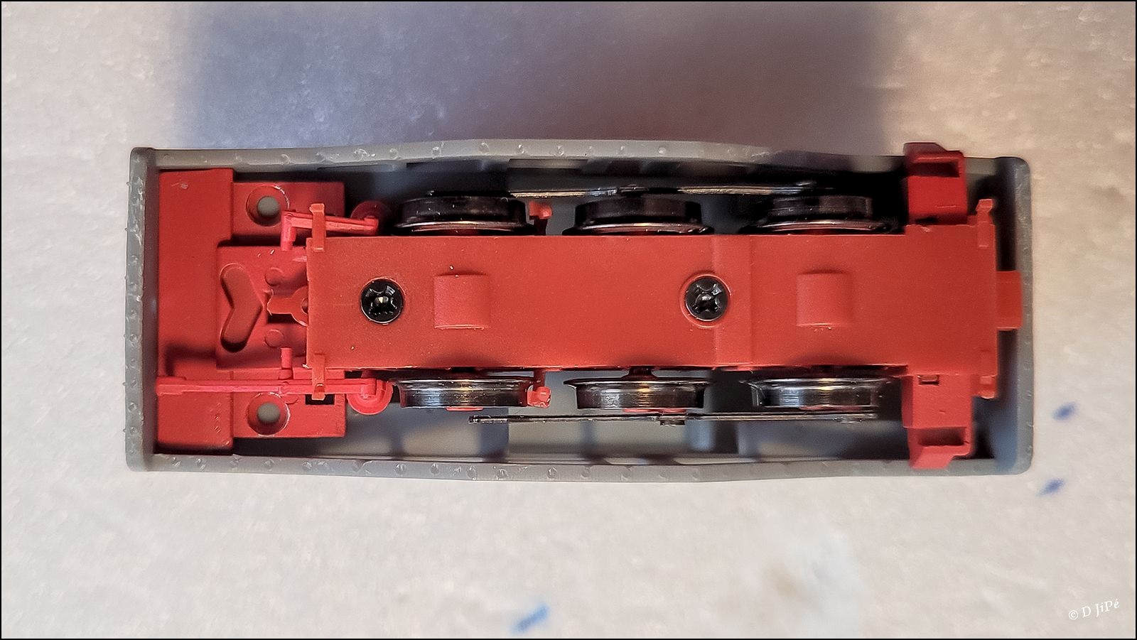

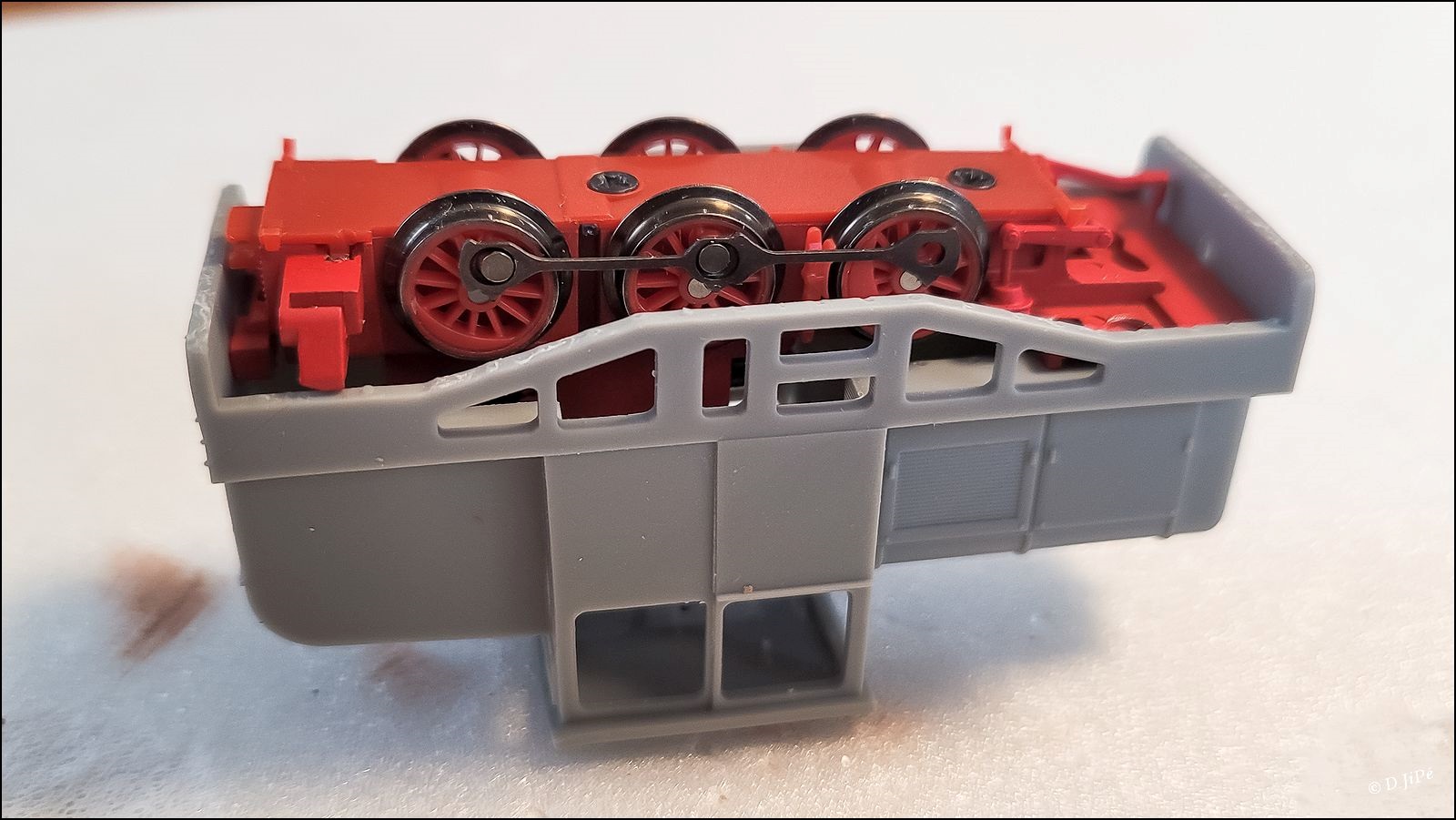

Pour les locotracteurs, j'ai tout éparpillé façon puzzle :mrgreen:
Effectivement l'embiellage de la Tillig en plastoc n'est pas solide D9
Du coup je ne regrette pas du tout sa nouvelle destinée. :rod_siflet
Il reste quelques découpes a faire pour bien ajuster l'ensemble et voir comment fixer le tout avant de continuer.

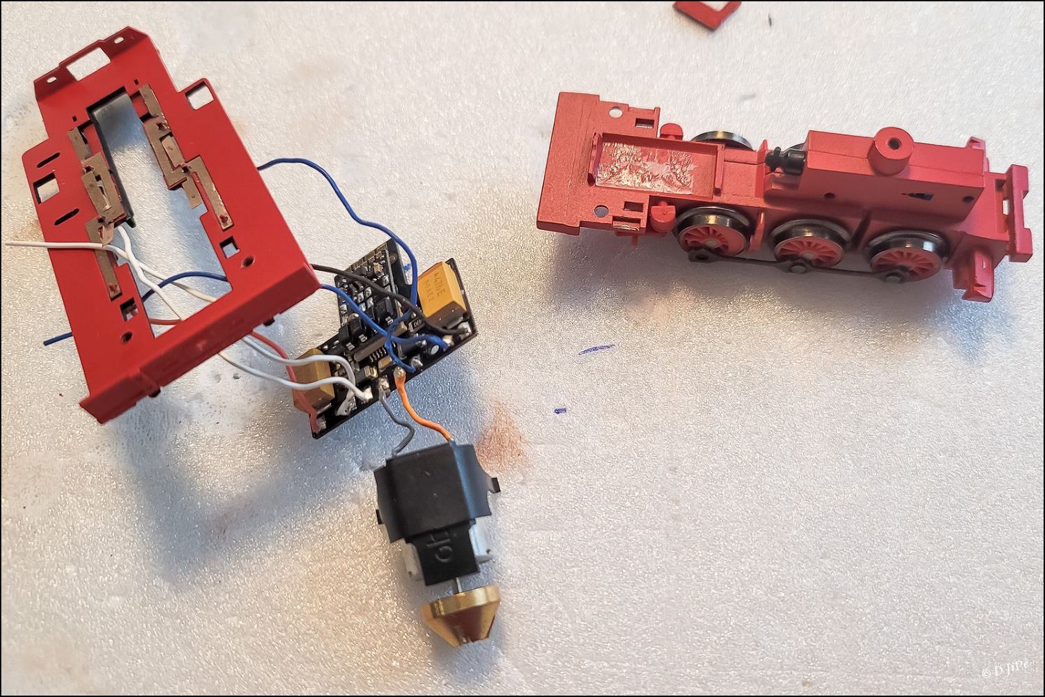

Alors mon souhait va vers du digital Sound avec feux AV AR, je regarde ce qu'il y a comme place pour cela et je me contenterais d'un son moteur approchant.
Mais la PCI ne rentre pas, donc je ne pourrais pas utiliser la prise next18 !
Je cogite, je cogite tranquillement parce que j'en ai deux à faire
Amicalement

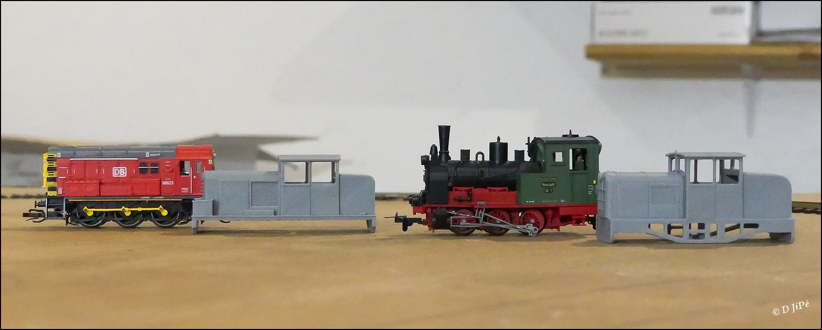

Messagepar Storm » 16 01 2025 à 14:01
Y'a qu'à demander #B5
Alors, à gauche, casaque bleu, un Billard T75 en HOi donc au 1/87 voie de soixante; à droite casaque verte un diesel CFD X en HOm donc 1/87 voie métrique. Et oui, petit clin d'oeil à ceux qui aiment tout mélanger sur de la voie de 9mm C7 :prrrt:
Un de mes clients s'est amusé à digitaliser le T75 et en plus en version Sound. Tu peux voir la vidéo sur mon fil sur LR (ici elle passe mal :oups2: )
Messages: 23945
Re: Gant Ar Red (HOm)
Messagepar Trainzo » 17 01 2025 à 10:59
Bonjour , deux très beaux locotracteurs , la difference de taille est impressionante . :C4
Amitié trainzienne . Trainzo
