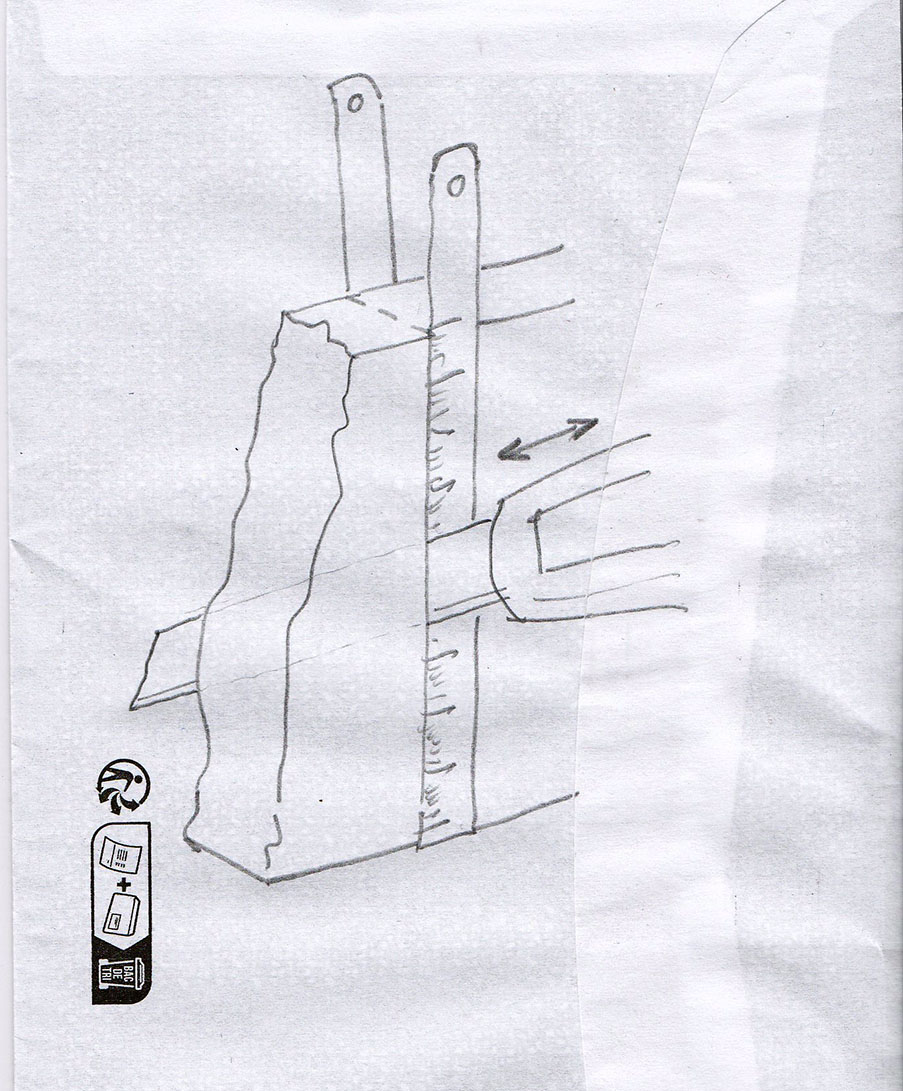

Ah oui, juste un complément d'info :
Pour couper bien droit, bien "plat", et d'équerre ou selon l'angle choisi, je serre le bout de polystyrène extrudé entre 2 réglets métalliques alignés sur la future coupe. Ils guident le scalpel, qui doit être bien affûté pour faire une coupe lisse sans arrachements :
(heureusement que j'avais une vieille enveloppe qui trainait sur le bureau...).
J'utilise ce genre de pince :

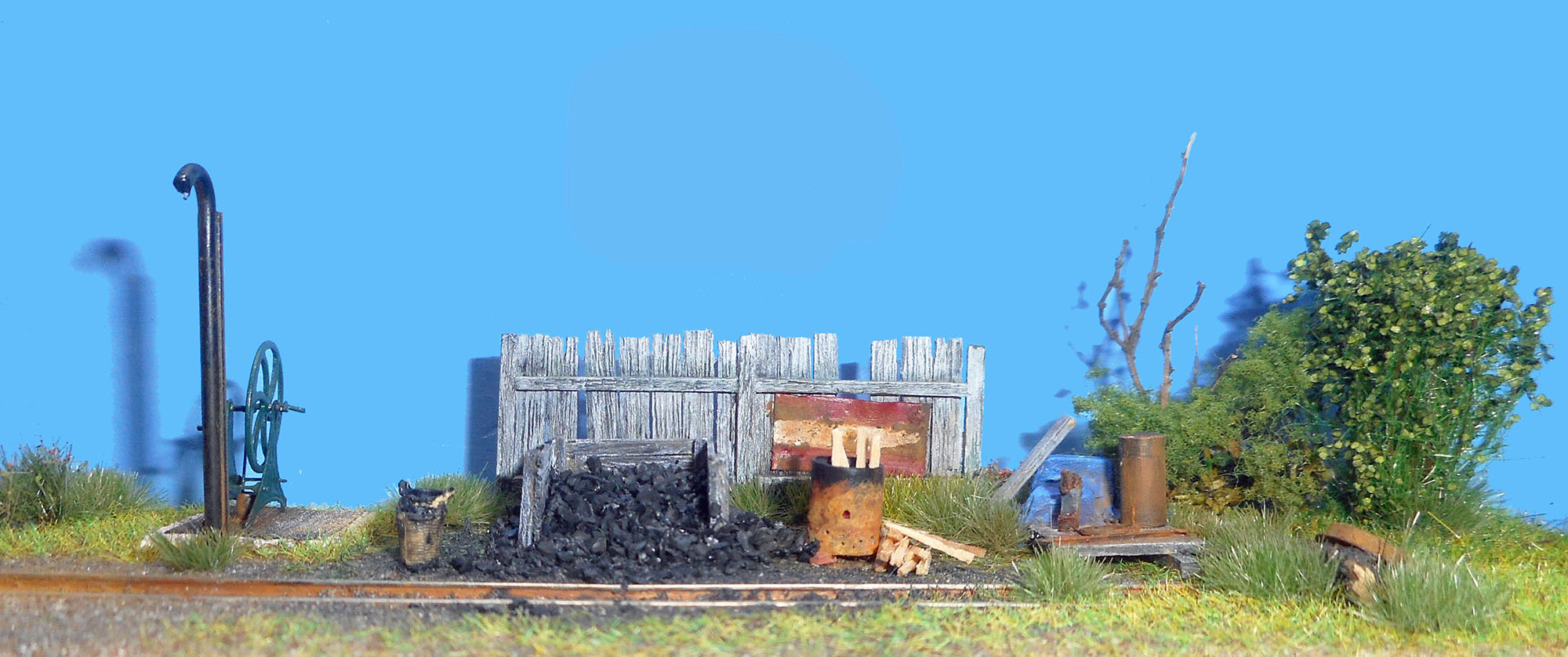

On arrive à faire des trucs sympas à main levée, aussi :
#B2

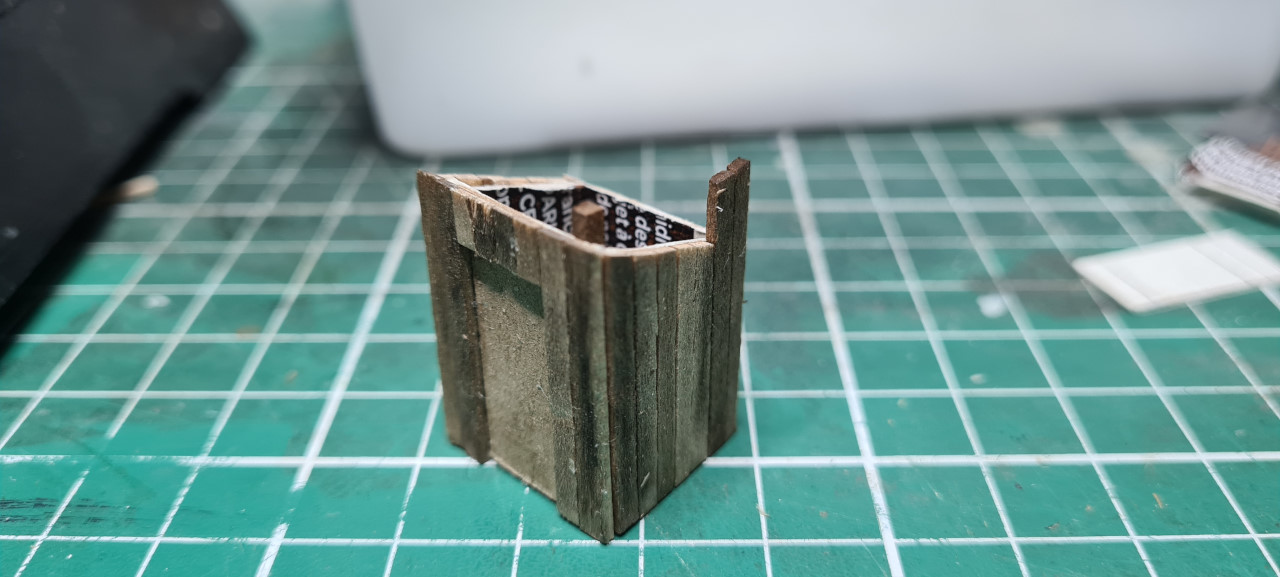

Messagepar didier28 » 27 10 2024 à 15:57

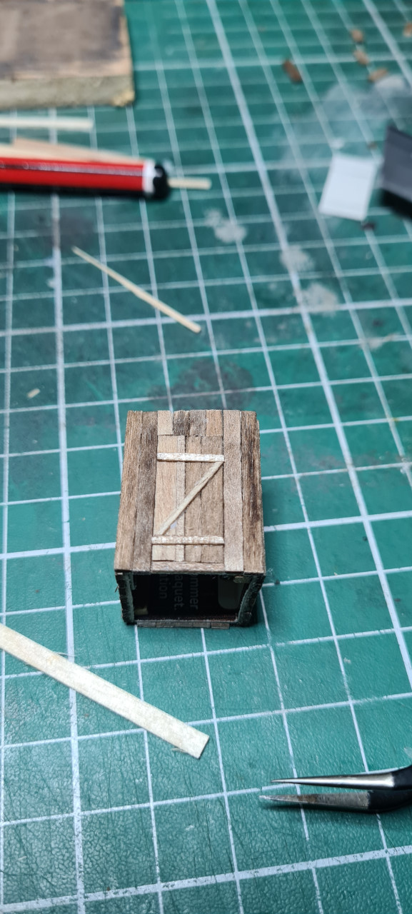

Ont continue les WC
réalisations de la porte
A suivre

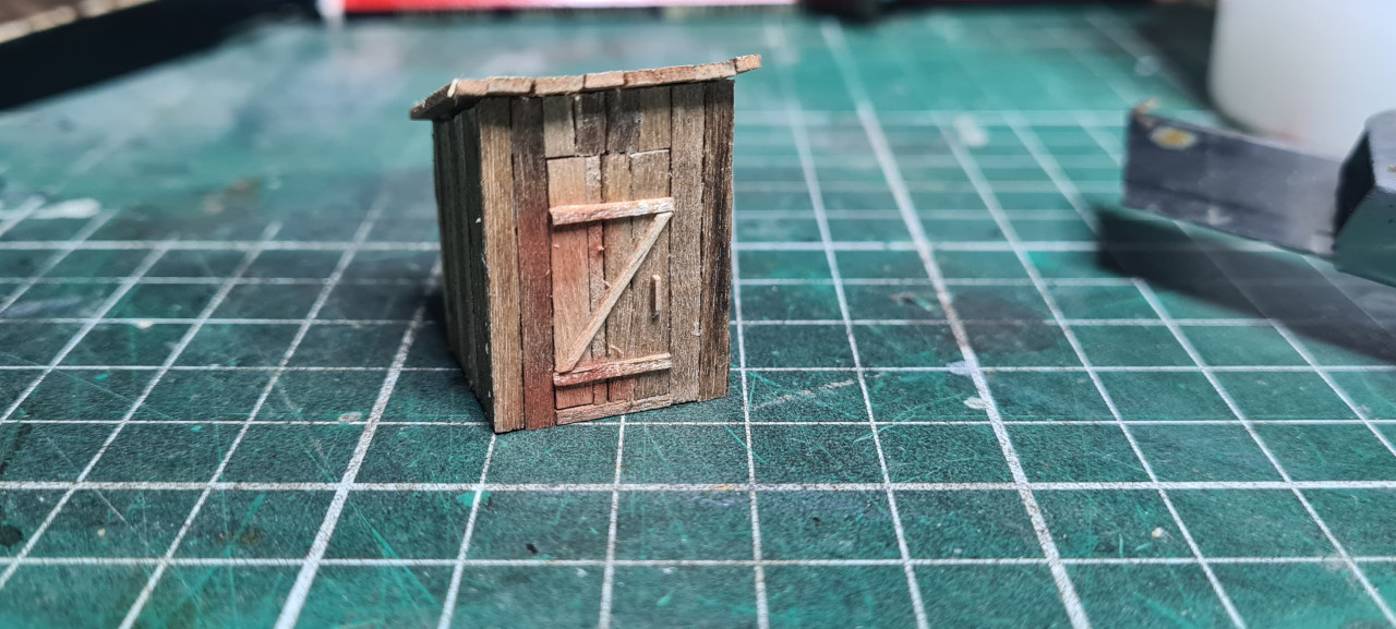

Re: Le petit réseau HOe
Messagepar didier28 » 29 10 2024 à 15:11

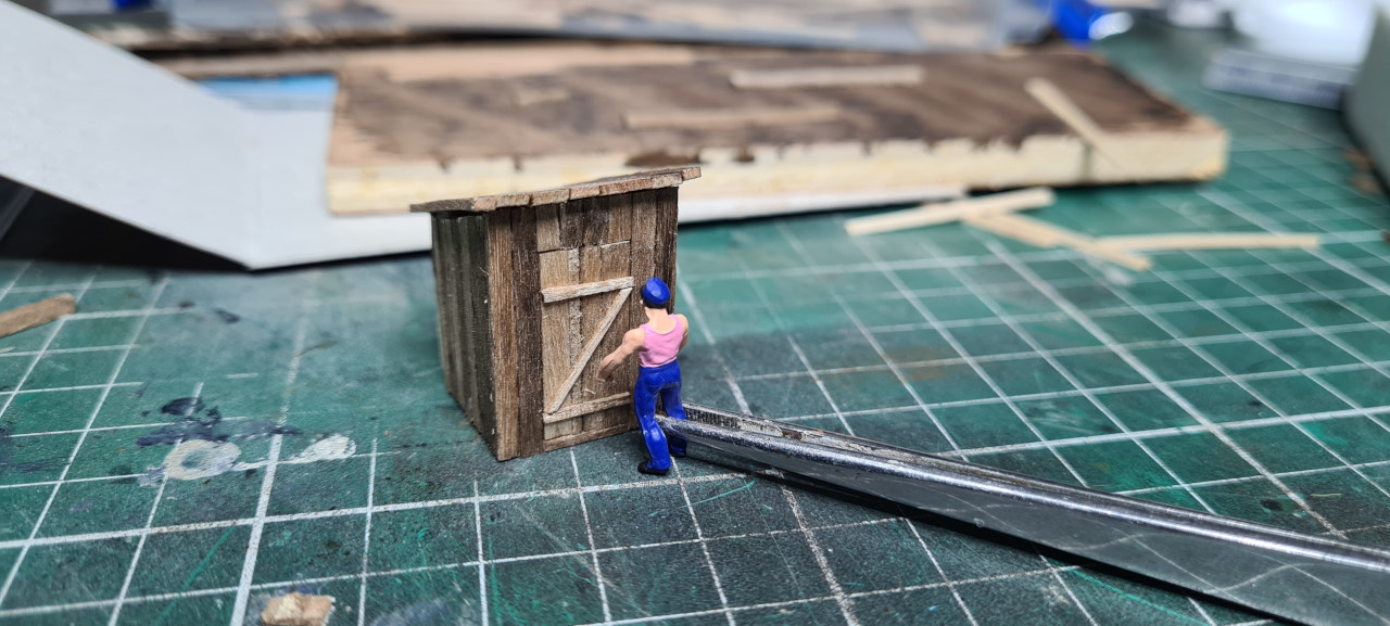

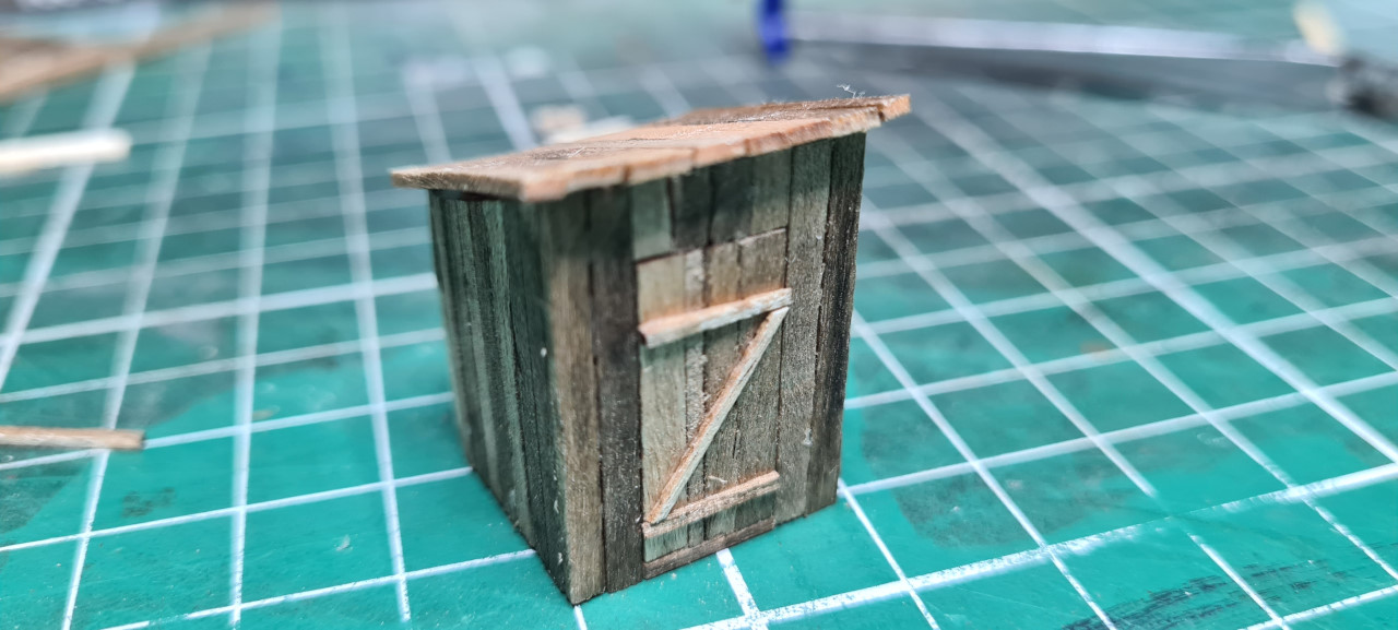

Ont fini les WC
Pose de la toiture quelque planche et le tour est jouée
Avec quelqu'un de pressé :mdr2:
Et prêt à être posé sur le réseau
A suivre la réalisation d'une palissade
Messagepar Patrick ze rabbit Deludin » 29 10 2024 à 15:16
Bôô...
Ah non, c'est pas parfait : manque le losange ou le cœur découpé dans la porte...
:mdr2:
J'ai nouzaut', pour ventiler, la porte n'allait pas jusqu'en haut.

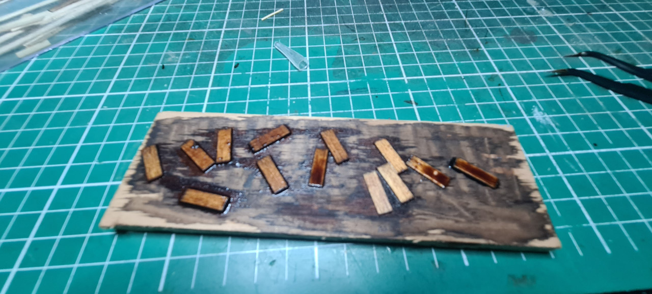

Messagepar didier28 » 01 11 2024 à 16:57
Une petite palissade

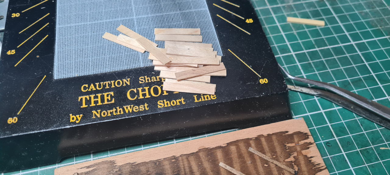

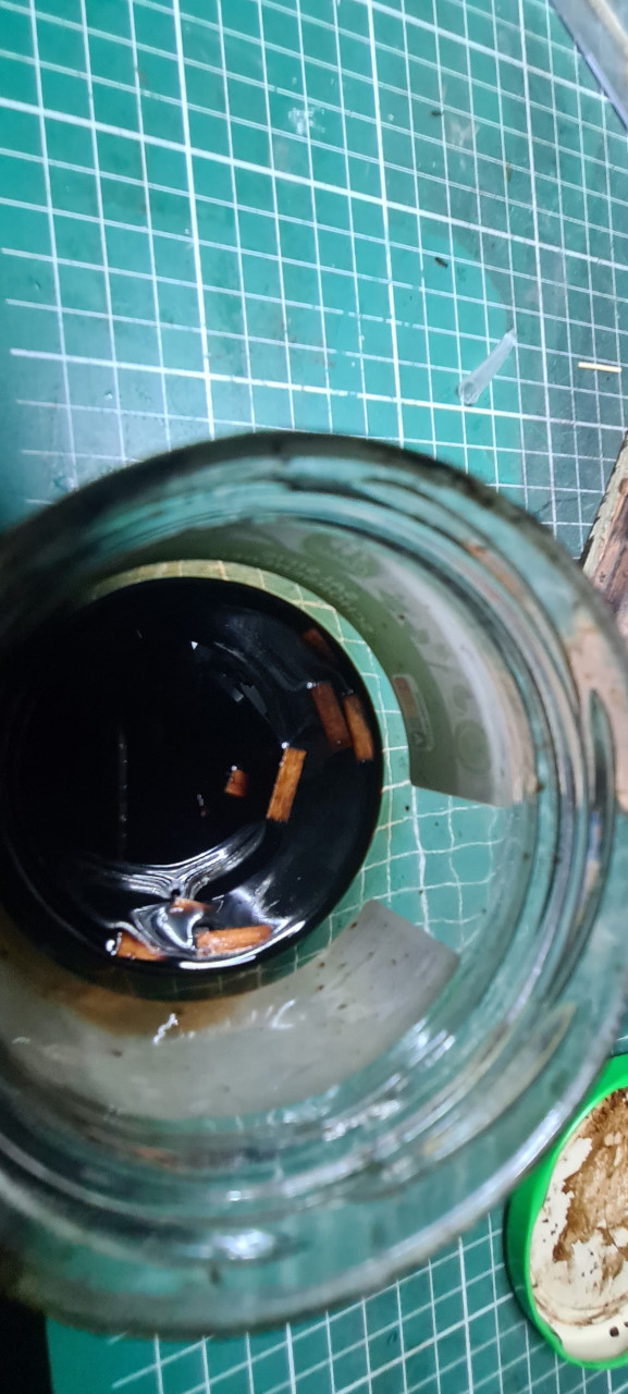

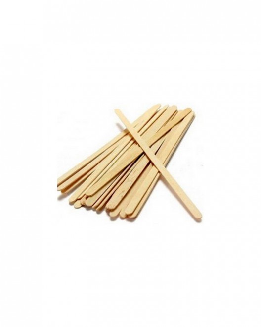

Allée au travaille première chose ont découpe des touillettes
Puis passage dans la mixture
Et ont attend que sa sèche
A suivre
Messagepar Brico HOe » 02 11 2024 à 09:10
Tu utilises quoi comme mixture ?
J'utilise vinaigre blanc + paille de fer pour restaurer des meubles et objets en bois mais ça donne un aspect bois grisé plus clair que ça :F9
Brico HOe
Messagepar pelican » 02 11 2024 à 09:48
Moi, c'est de l'encre de Chine .. ;)
Messagepar Patrick ze rabbit Deludin » 02 11 2024 à 12:41
Jamais réussi à teinter dans la masse : après tout, c'est comme de l'aquarelle, et je suis pas doué pour ça non plus.
Alors je fais comme si c'était du plastique :
* peinture gris clair uniforme
* lavis noir ou gris très foncé
* frottis blanc ou gris très clair
Je mets du jaune ou du brun, plus ou moins, pour du bois moins ancien.
Oui, je sais, sur du vrai bois, j'ai honte...
Messagepar didier28 » 02 11 2024 à 23:09
Simplement du brou de noix diluer a plusieurs pourcentage d'eau ou d’alcool isopropylique.

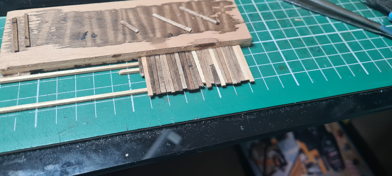

Messagepar didier28 » 03 11 2024 à 13:10

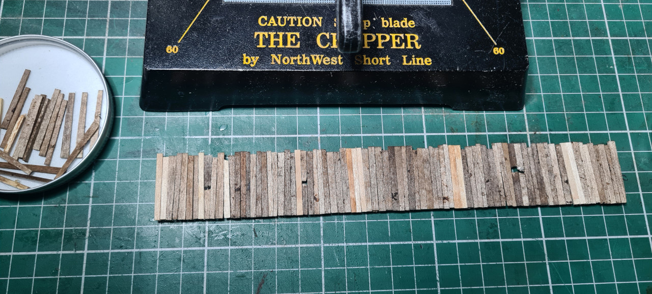

Ont continue la palissade
J'avais oublier avant la trempette je recoupe en 2 les planchettes
début du collage en intercalant divers niveau de trempage et des planches neuf pour donnée un aspect entretenue mais pas trop
Est la voila fini
A suivre
Messagepar Brico HOe » 03 11 2024 à 18:07
didier28 a écrit::F5
Merci du tuyau #B6 , je testerais, j'ai déjà tout ce qu'il faut en stock #B5

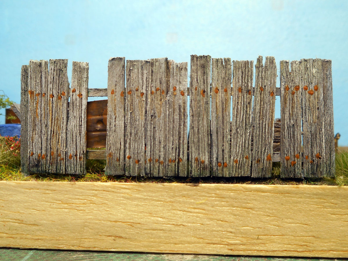

Messagepar Patrick ze rabbit Deludin » 03 11 2024 à 22:22
Faut que j'essaie E2 .
Mes planches sont très nettement plus pouraves donc c'est bien une autre méthode, avec un objectif différent.
Vu de près :
Oui, "plus pouraves"...
:H1
