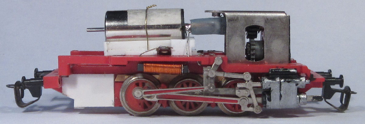

C'est vrai que l'époque où on trouvait des locos vapeur Berliner TT à une cinquantaine d'euros est bien révolue. Même si le moteur était énorme dans la cabine et les boudins de roues dans le style "coupe-jambon", on était bien content...
Pour les boudins de roues, j'avais passé tout mon stock au tour. Pour les moteurs, je viens de tenter récemment la greffe d'un RSF, mais un blocage subit du prototype à Châtellerault, non encore analysé, me fait craindre le pire... #B9

Pour la réutilisation de châssis TT ou H0m du commerce en vue de motoriser des engins de construction personnelle ou des artisans ne proposant que des caisses, il suffit de parcourir différents sujets sur ce forum pour se rendre compte que rien ne convient bien.

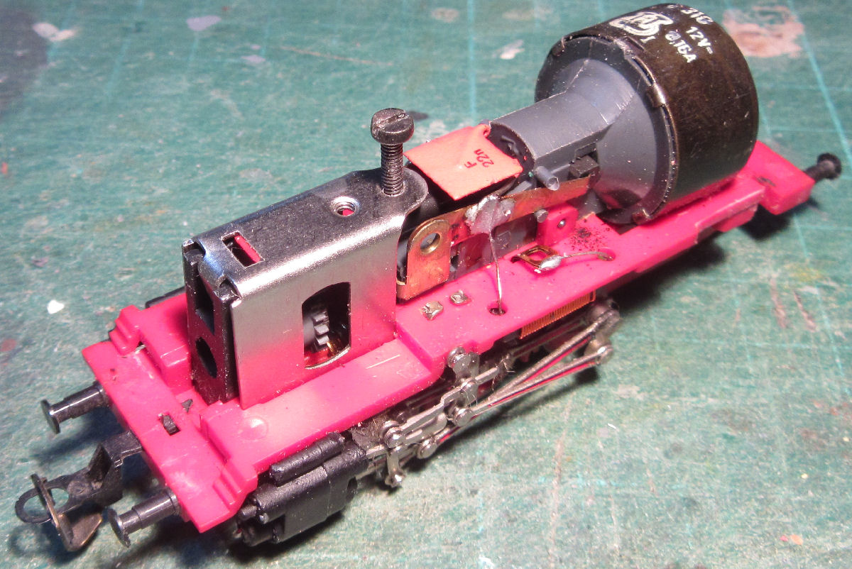

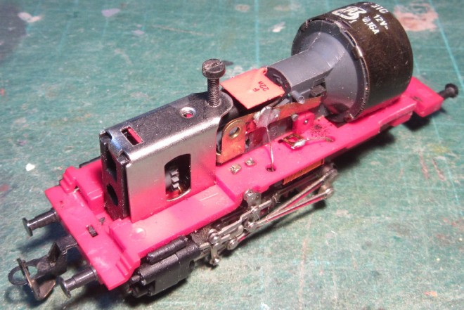

Je viens de transformer une BR 81 BttB en BR 80, j'ai donc dû raccourcir la caisse et trouver un moteur qui entre dedans, j'ai donc remplacé le moteur d'origine par un 10 X 21 mm, L'arbre du pignon a été coupé, sur l'axe du moteur j'ai soudé un U en laiton de 0,8 mm et j'ai raccordé avec du tube souple de 2 mm, j'ai également monté un volant d'inertie (non visible sur la photo). Ayant un kit de 030 T Corpet Gécomodel en H0m (merci Patrice ;)), je pense faire de même en adaptant éventuellement afin que tout entre dans la caisse.
Pour le Zeuke/BttB, les prix sont restés raisonnables pour ce qui est des 040 T BR 81 et BR 92, c'est le port qui est souvent élevé (entre 15 et 20 ), j'ai reçu il y a quelques jours une 040 T BR 81, payée 8,50 € sur eBay.de (j'étais le seul enchérisseur) mais j'ai payé 20 € de port...

Messagepar Beyer-Garrat » 08 09 2024 à 08:22
Les frais de port et éventuellement les frais de douanes et autres taxes sont devenus une vrai plaie j'ai suspendu mes achats au Japon et en Angleterre
les taxes représentaient plus de la moitié du coût d'achat dommage .......
Bravo pour ta remotorisation Ramon cela redonne un coup de jeune a ce chassis .Le moteur ne peine pas trop ? avec la cacade de pignons droit et l'arbre
de transmission pas mal de frottements en perspective. :maitre:

Beyer-Garrat a écrit:Bravo pour ta remotorisation Ramon cela redonne un coup de jeune a ce chassis .Le moteur ne peine pas trop ? avec la cacade de pignons droit et l'arbre
Merci Beyer-Garrat, la jonction moteur/engrenage par tube souple exerce une légère contrainte sur le moteur, mais ce dernier est suffisamment puissant, de plus, cette machine n'est pas destinée à tracter de longues rames, mais plutôt à manœuvrer quelques wagons, ce moteur est donc suffisant. Le volant d'inertie assure surtout la régularité du moteur et n'a aucune influence sur l'inertie de la machine. Pour la 030 T Corpet, je mettrais peut-être une jonction moteur/engrenage plus "mécanique" (genre NWSL).
