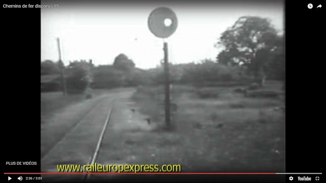

Messagepar pierrecab » 27 10 2022 à 19:09
J'ai trouvé ça :
Une supposition ce signal lumineux, s'il en est ainsi, pourrait être situé à l'entrée de la gare d'Egreville.
Pourquoi ? En effet en venant de Montereau la ligne décrit une courbe sur la droite et rencontre après ce virage la ligne de Sens Egreville. Ce signal pourrait donc assurer une protection avec cette ligne. Signal que le photographe a du immortaliser dans l'attente du Billard que l'on voit sur l'image suivante, traverser un passage à niveau, et entrer dans la gare d'Egreville.

Messagepar pierrecab » 27 10 2022 à 19:23
Et ça aussi :
"petite précision concernant les signaux implantés à l'entrée de la gare d'Egreville coté Montereau et Sens: il s'agit de panneaux métallique commandés depuis la gare et donnant l'autorisation aux trains provenant de Montereau ou de Sens d'entrer en gare d'Egreville. Je connais bien car étant enfant j'ai obligé le chef de gare a plusieurs reprise à rouvrir la voie coté Montereau" :F9

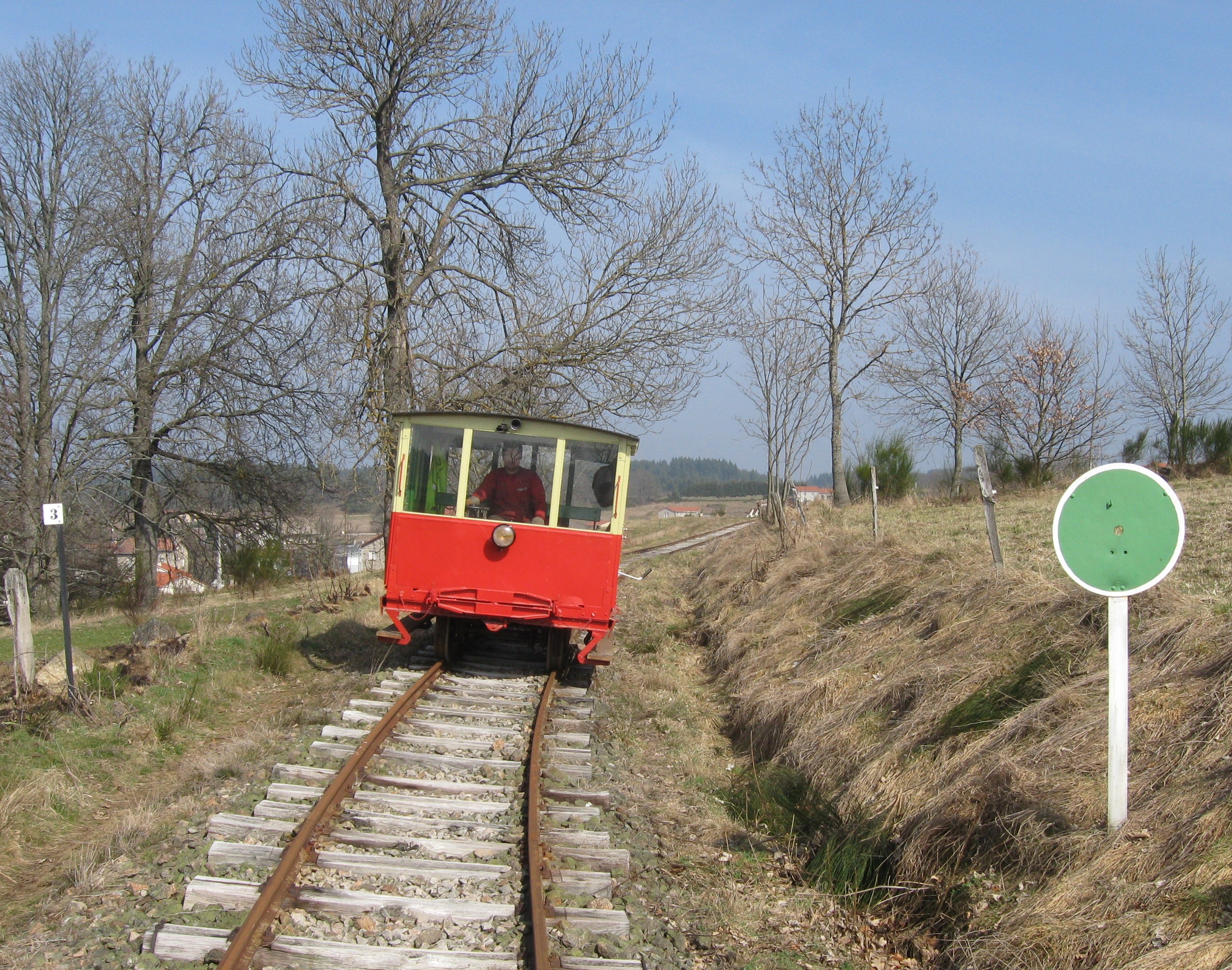

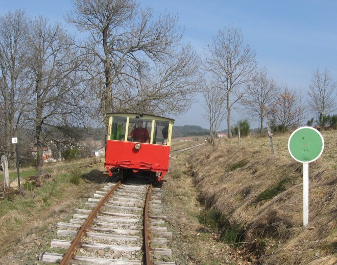

Une photo du disque vert sur l'ancienne réseau CFD Vivarais (ici sur les VFV)

Messagepar Storm » 27 10 2022 à 23:57
Salut PierreCab, j'ai l'impression que ton signal est percé plutôt que lumineux :F9 Après, c'est sûrement pour y mettre un fanal :maitre: On voit le funiculaire au sol donc c'est bien une commande à distance. On en revient toujours au même: si tu veux mettre des signaux, vas-y mais est-ce réaliste, je ne pense pas #B8 Les réseau mixtes ville/campagne comme les TS avait des locos équipées de timbre pour ne pas utiliser les sifflets (ou autres trompes) en ville et gêner les habitants. Si on regarde ton plan de voies, implanter un "S" obligerait tout convois à jouer du pouetpouet à chaque passage y compris les manœuvres Euh moi si j'habite à coté, je pète un câble D9 :rod_mdr2
Bref, une signalisation type SNCF: non mais si tu as envie, fais toi plaisir :B3 #B5

Gallavael a écrit:Une photo du disque vert sur l'ancienne réseau CFD Vivarais (ici sur les VFV)
Ces signaux matérialisent la zone de manoeuvre en gare.
Notez les deux petits picots sur la face avant où de nuit le chef de gare accrochait un jalon. Notez aussi que la cible est percée pour que le chef de gare puisse vérifier de loin que son jalon ne s'est pas éteint. Le jalon à en effet un oeilleton du côté opposé à sa face avant rouge.

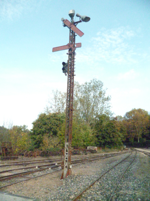

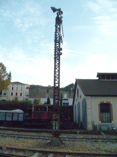

Comme promis, voici quelques vues du signal à la sortie de la gare de Lamastre.
Signal très spectaculaire, non?

Merci, très beau signal, et merci à tous pour ces précisions passionnantes #B6
