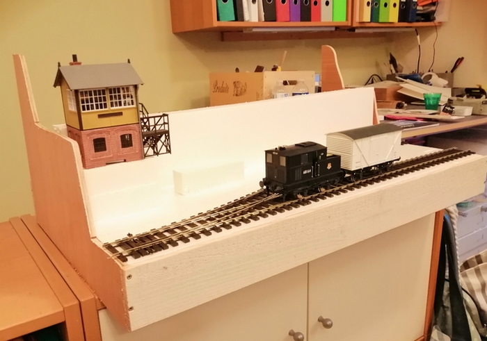

Re: La carrière de Peter Lycan, au 1/45
Messagepar pelican » 27 10 2022 à 09:06
Premier module quasi terminé ! :ipb-251
Et les pièces des 2 autres sont découpées !!! :ipb-279

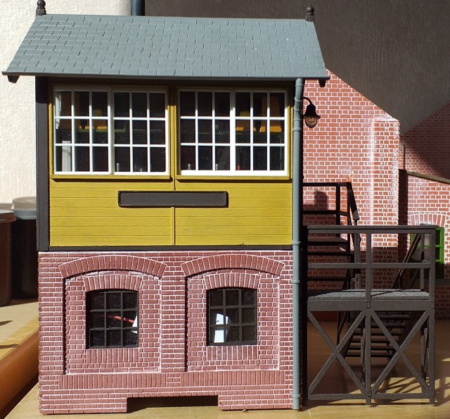

Messagepar pelican » 04 11 2022 à 09:25
Le poste d'aiguillage ... plutôt le "signal box" mis en situation !!
C'est un peu grand pour l'exploitation de la carrière, mais ça fera aussi office de bureau ... :rod_siflet
Messagepar Patrick ze rabbit Deludin » 04 11 2022 à 11:58
Tu pourrais ne garder que le haut du bâtiment ?
Messages: 14888
Messagepar CF7C » 04 11 2022 à 12:19
Et le bas pour un autre bâtiment
Pol, IIm sinon rien
The Flying Wheel cutter maker
CF7C
Messages: 781
Messagepar pelican » 06 11 2022 à 10:40
Le poste est très bien comme ça : je vais prolonger l'escalier, et ça fera la transition entre le plateau du bas, et le plateau du haut !! :boss:

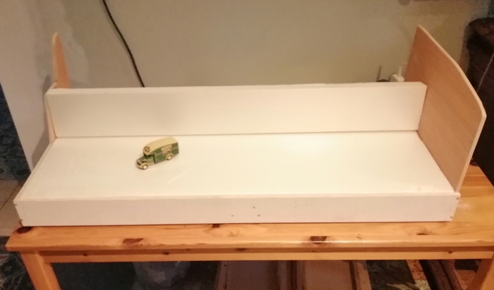

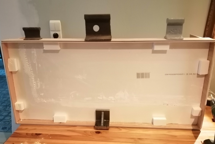

Bon ... on continue !! le module 1 est terminé .. enfin, la base !! Je colle sur les côtés en bois des petites cales en polystyrène, pour supporter la plaque, j'assemble 3 côtés, je colle la plaque sur les côtés et sur les cales, et j'assemble le dernier côté : ça va pratiquement tout seul ... sauf .. que je me suis gouré de côté en collant les cales sur les côtés ! H4 H4
Tout démonter, nettoyer la colle, et puis tout recoller dans le bons sens, et de nouveau attendre que ça sèche ! :C6
Le résultat final est sympa ... et très léger !! :ipb-251
Messagepar pelican » 07 11 2022 à 09:36
Pour la découpe de la face avant et arrière, j'assemble provisoirement la plaque avec les côtés, et je mesure pour avoir la bonne dimension !!! :C6

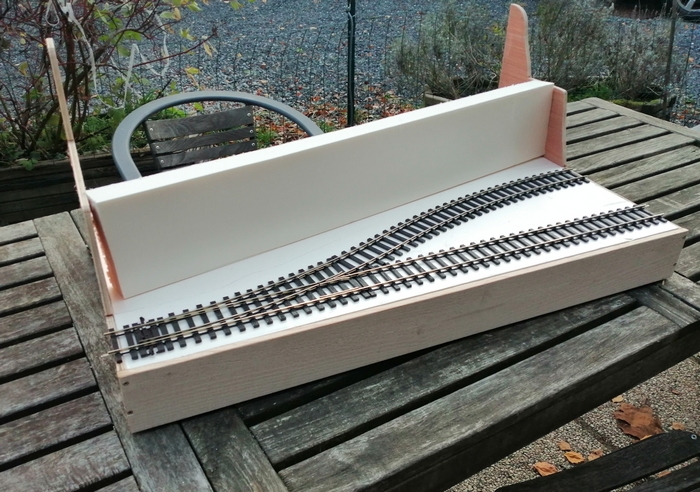

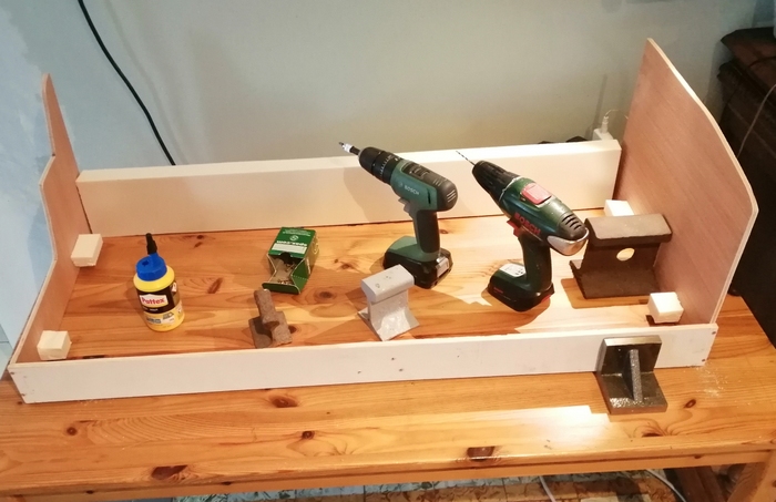

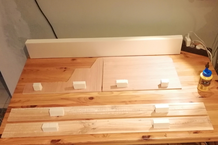

Messagepar pelican » 08 11 2022 à 09:18
Pour l'assemblage du dernier module, j'ai fait un ptit tuto !!! :boss:
Après découpe des 4 côtés, je colle les cales ... dans le bon sens !!
Assemblage quand c'est bien sec ...
J'insère la plaque enduite de colle sur les côtés et je visse le fond !
comme mes planches avant et arrière sont de récup, elles sont légèrement cintrées, et donc, je pose le module sur la face, et je leste pendant que ça colle !!
Il y a du rail Vivarais, Hollandais, et Amandinois !!
le module fini !
Yapuka ! par curiosité, j'ai pesé le bidule : 1kg500 :ipb-251

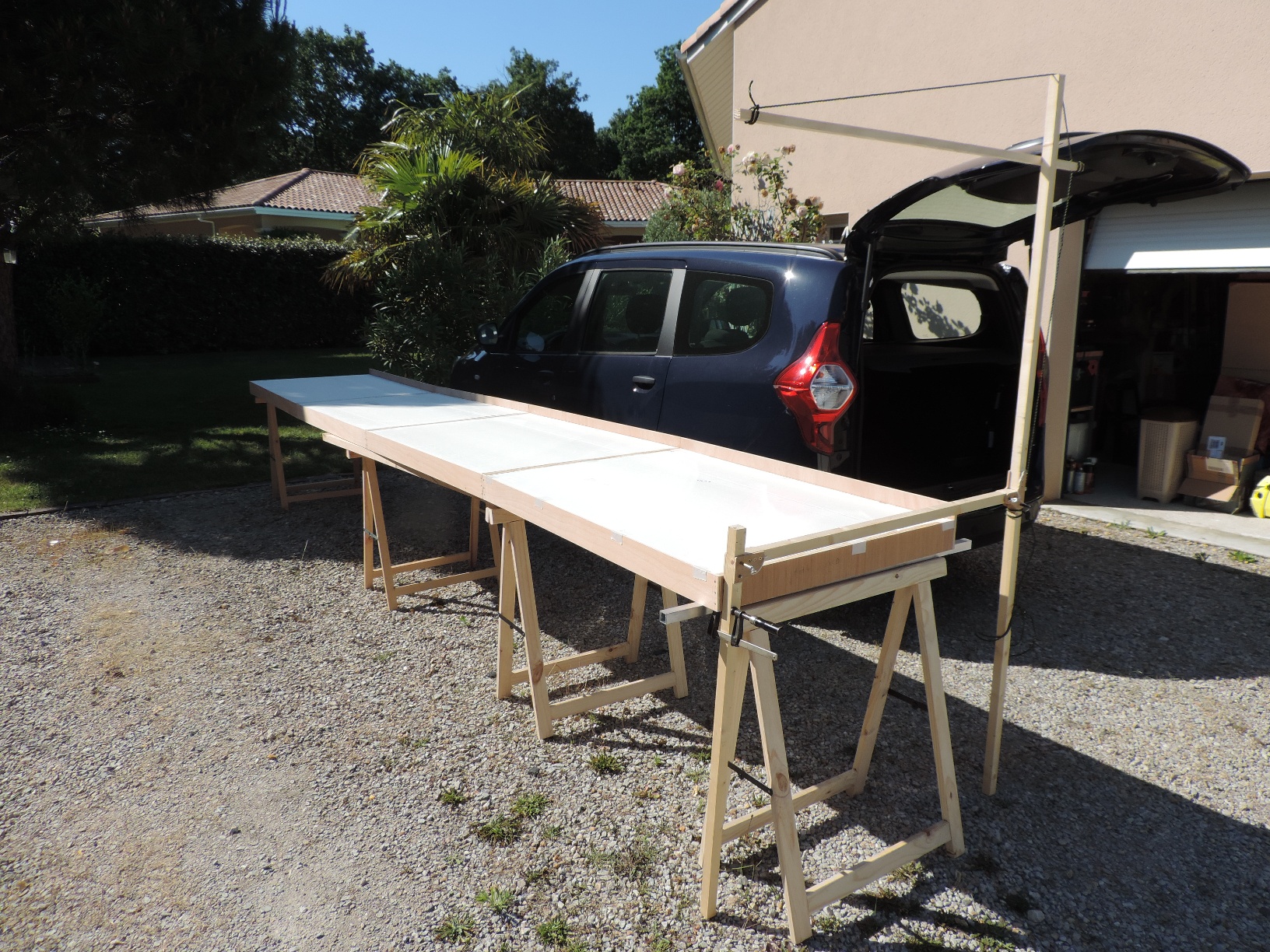

Messagepar JJB » 08 11 2022 à 11:13
Et oui c'est une très bonne solution, que j'ai appliquée sur les modules de ce qui devait être "Vivariac II (m)" mais qui ne verra vraisemblablement jamais le jour..... :cry:
3 modules 1,20m x 0,80m, très léger (a vide...) + Proto de Pieds/Potence en bois, les définitifs auraient été en profilés d'alu 25x25 repliable en 3 (1,20m maxi)

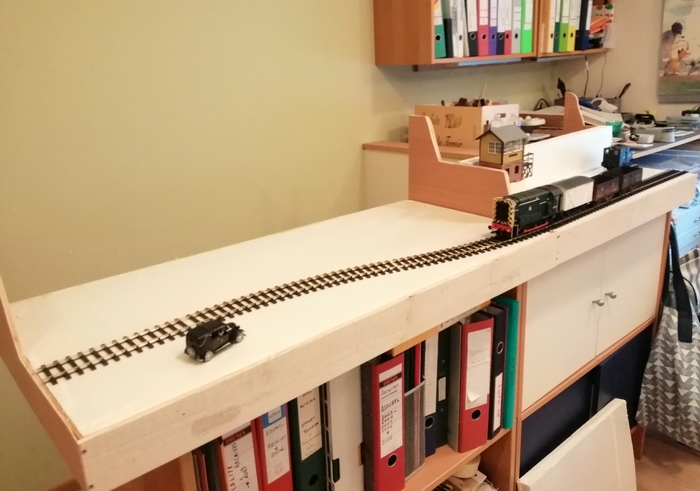

Messagepar pelican » 09 11 2022 à 09:35
Ici, le réseau sera posé sur une table avec des petits tabourets Ikéa pour surélever le bidule !
Ensuite, il sera intégré dans mon futur réseau fixe ... en partie au dessus de la coulisse du réseau du Pérou !
