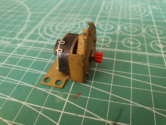

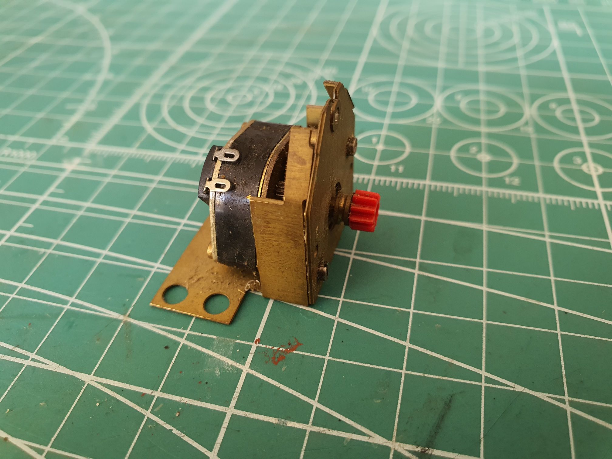

Le moteur du pont tournant INTERFER #B5
Le mien à d'ailleurs rendu l'âme, juste avant de partir à l'expo de Clermont H4

Messagepar Storm » 24 07 2022 à 12:19
Oui et ce n'est plus dispo car il n'a plus de fournisseur pour le réducteur :? Faut que je lui renvoie un mail pour savoir s'il a encore la grande roue dentée au moins car là, j'aurais moins de chance pour la retrouver je pense...

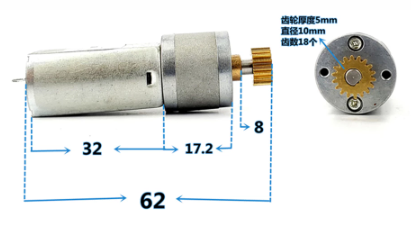

Messagepar Beyer-Garrat » 25 07 2022 à 07:43
Au lieu de vous compliquer la vie il existe de très nombreux moteurs 12v avec réducteurs en bout
d'arbre ou avec sortie latérale réversibles pour moins de 20 € .
Solution à mon avis moins encombrante et plus facile a mettre en œuvre que des courroies ou engrenages
style mécano :B3
Tel celui-ci qui est hors de prix (2.96€) qui ne devrait pas être trop difficile a adapter sur le pont Interfer .(23 t/mn sous 6V, 46 t/mn sous 12V version avec engrenage, existe aussi sans)
