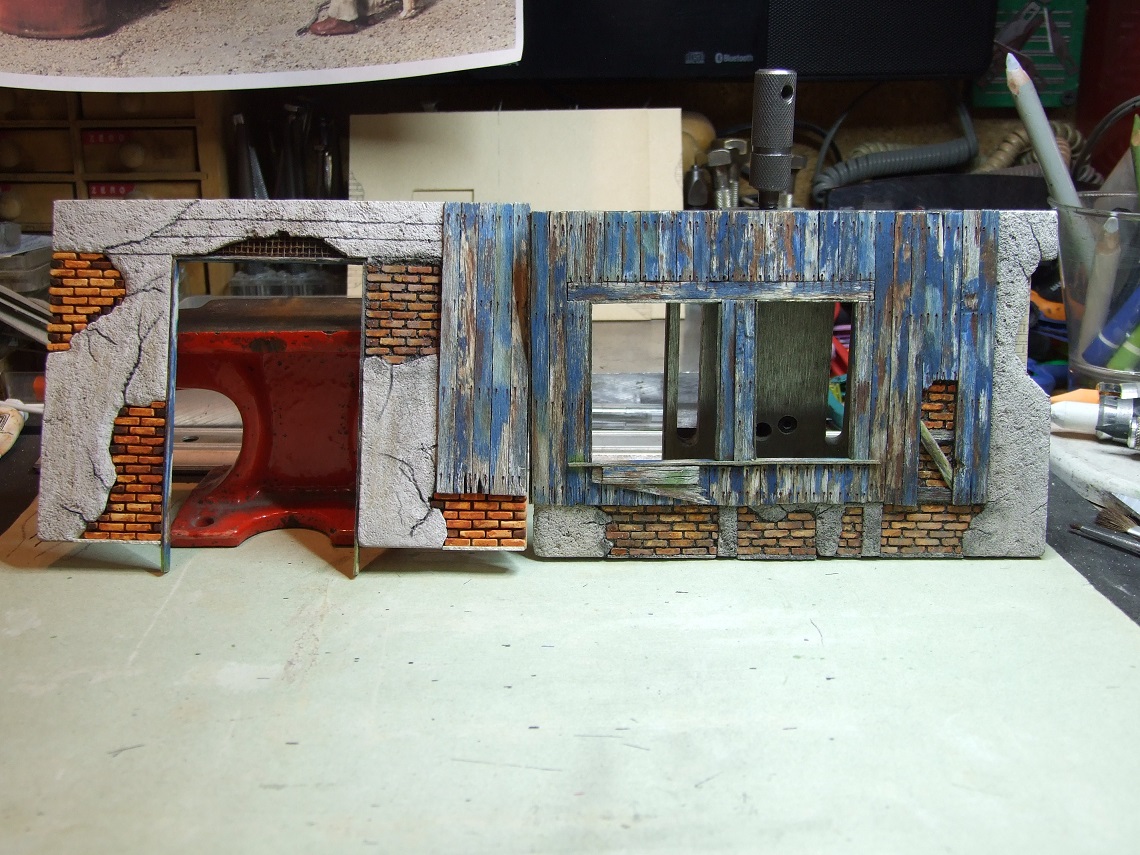

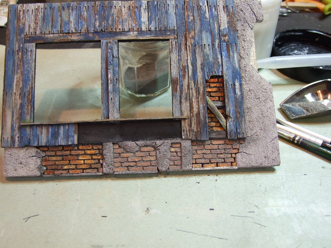

Je continue les travaux sur cette remise au 1/35 d'inspiration Marcel Ackle.

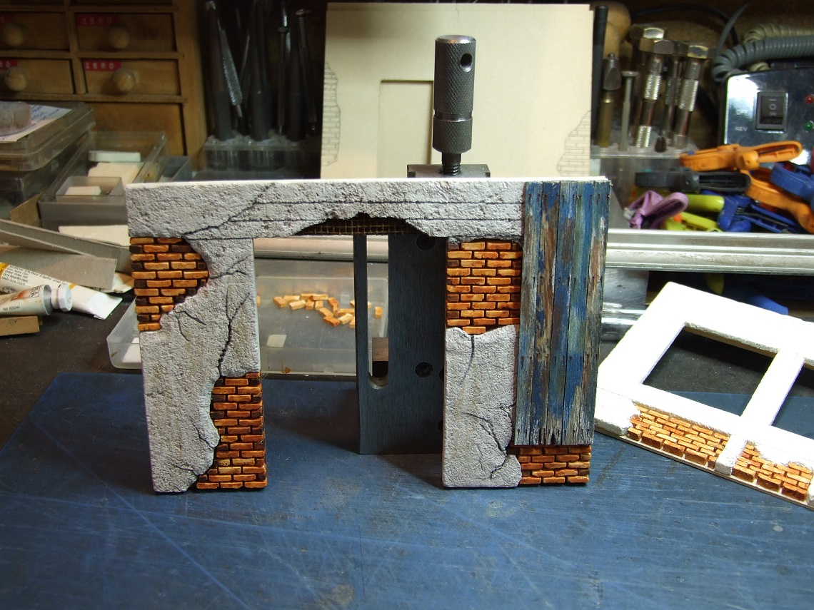

Le pignon principal est presque achevé, il me restera à faire tous les joints des briques, puis la pointe de la charpente en planches & poutres.

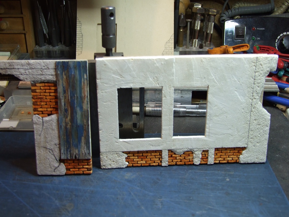

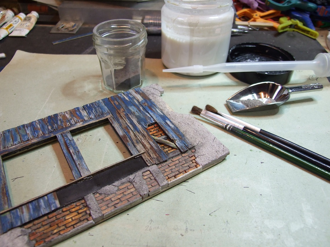

Confection du mur de droite, il me reste à mettre les joints; en haut à droite, les briques seront installées après que tous les murs seront collés.
Saupoudrage du sable de fonderie mélangé avec du pigment gris foncé pour faire tous les joints. L'encollage de l'ensemble, est fait avec du médium
acrylique mat de chez Liquitex, mélangé avec de l'eau déminéralisée & quelques gouttes de produit vaisselle pour son pouvoir mouillant.
Le même principe que pour encoller le ballast, sauf que je n'emploie pas de médium, mais de la colle souple de chez Anita décor.
Chaque brique est peinte au-paravent à l'aquarelle en tube pour donner différentes nuances à chaque brique; celles-ci sont collées à la cyano gel.
Le pignon principal à commencé à recevoir le remplissage de tous les joints des briques. L'entourage de sa porte a été habillé de planche, j'aurais aussi à poser de chaque coté un retour en planche
de 2,5mm pour recevoir les gonds des deux portes.

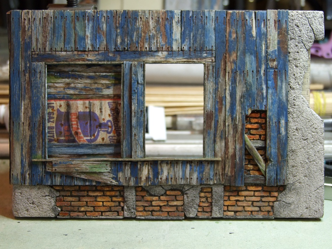

Le mur de droite est terminé, je vais fabriquer sa fenêtre à l'échelle du 1/35; j'aurais un peu plus tard d'autres détails à installer sur sa façade.

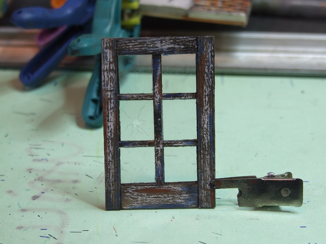

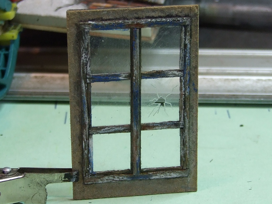

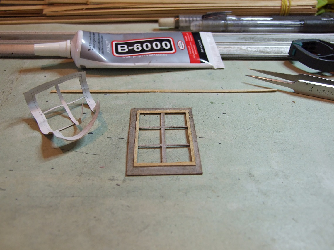

Fabrication de la fenêtre; celle-ci est découpée dans du carton de 0,5mm, j'enlève son papier blanc glacé, puis l'ensemble reçoit une première couche de peinture gris clair.
Cette fenêtre va être habillée recto-verso de petites planches de Tilleul de 0,3mm; je m'arrange pour que ces petits bois, dépassent légèrement
du gabarit pour pouvoir encastrer dedans chaque carreaux.
Fenêtre vue intérieur, je vais mettre derrière chaque carreaux un petit bois pour parfaire leurs encastrements de chacun.
Pour représenter les vitrages, j'utilise depuis très longtemps, du cristal carte qui est un PVC transparent dur de 0,1mm d'épaisseur. A une époque, j'avais testé les petites coupelles
en verre que l'on utilise pour les microscopes. Malheureusement, les plus fines ne descendent pas en dessous de 0,3mm; je trouvais cela encore trop épais pour représenter des vitrages
en modélisme.

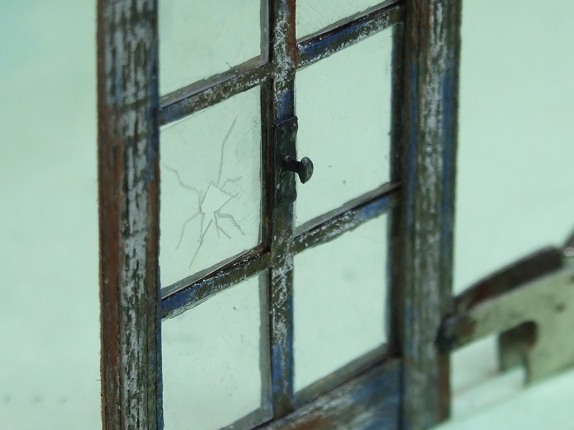

La poignée de la fenêtre est tout simplement un clou en laiton, dont la tête a été meulée à la lime douce. La base de celle-ci est une petite bandelette d'étain, matricée dans chaque angles
pour simuler les têtes des vis.
La fenêtre vue extérieur.
