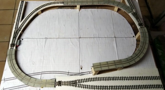

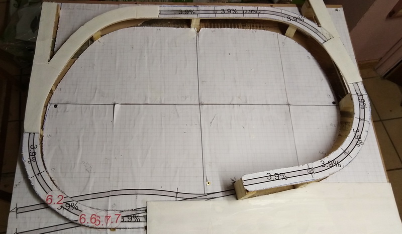

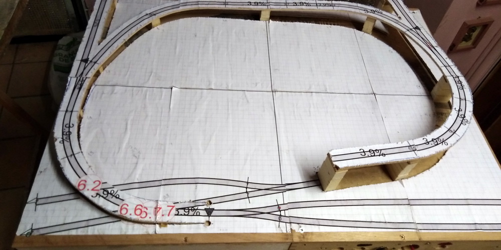

Oui, Jean-Michel. le fait de n'avoir que du matériel roulant "autonome", me permet de pouvoir envisager de telle pentes.
Le plan collé, découpe du CP et pose des chandelles pour les hauteurs:
Puis collage de dépron sur les parties qui seront en voie Peco pour compenser la différence de hauteur avec les éléments Tomix:

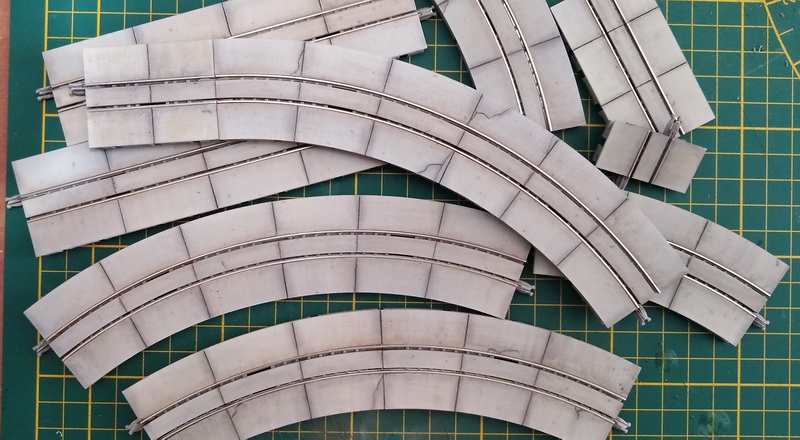

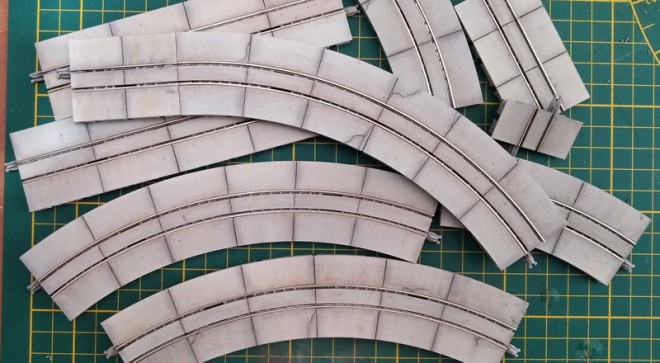

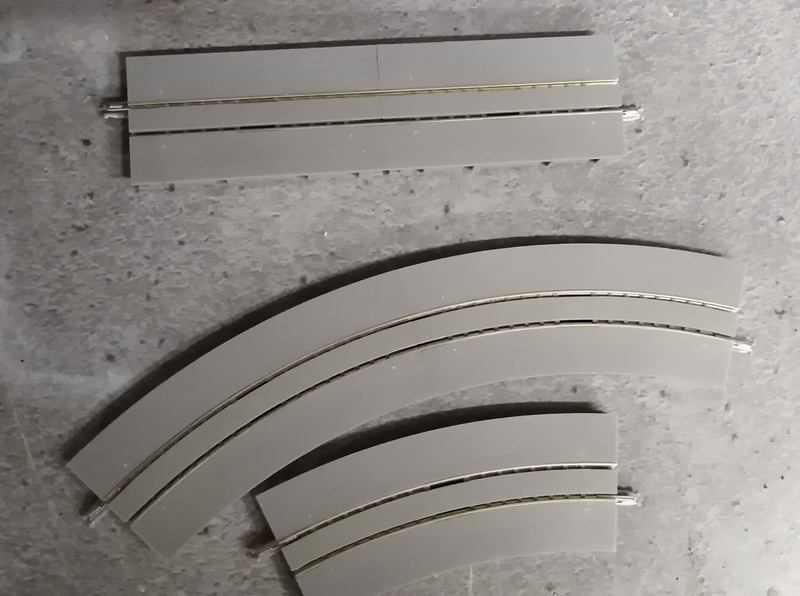

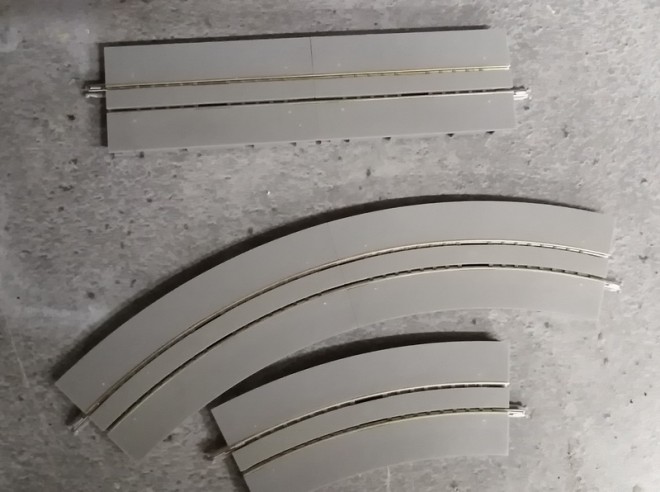

La voie Tomix n'étant pas terrible, petite séance de patine des éléments. Avant:
Après:
Bernard.

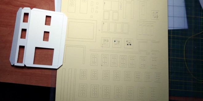

Petite avancée du semi-confinement :mrgreen: avec la pose de la voie. Comme on peut le voir, on distingue bien les portions qui vont être en voie noyée et les portions qui seront "ballastées". J'aurai bien aimé avoir un aiguillage (celui de droite qui se situe en pleine ville) noyé aussi mais rien dans ce que je cherchais :cry:. Un copain m'a fait une sorte de "patron" que je pourrai imprimer avec la Caméo. Bon, il faudra faire un peu de concession, ne serait-ce que pour la translation des lames, mais le modélisme n'est-il pas affaire de compromis :rod_siflet la partie "gare haute" sera posée après, une fois que la partie "gare basse" sera réalisée.

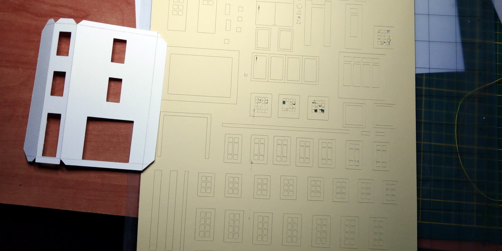

Comme je vous l'ai dit aussi, j'ai l'intention de réaliser pas mal de bâtiments en carton (surtout ceux qui seront en fond du réseau) d'une part par simple mesure d'économie et d'autre part...parce que j'y trouve un certain plaisir (j'en ai souvent réalisé pour mes divers réseaux encore récemment pour le réseau en HOn3). Il existe, finalement, pas mal de sites (même Français) où l'on peut trouver ce type de construction à des prix relativement honnêtes (merci J.P :F5 ), mais je voulais aussi profiter d'utiliser ma Caméo. J'ai donc commencé à travailler sur les plans qui étaient parus, justement, dans la revue "clefs pour le train miniature" et qui tournaient autour de ce projet de réseau. Je pensais pouvoir vectoriser ces plans et travailler là-dessus mais finalement ça ne s'est pas trop bien passé et il y a beaucoup de reprises (et donc de temps passé) pour réaliser façades, ouvertures, et autre menuiserie (problème de "double trace" lors de la vectorisation, bien connu des utilisateurs de Caméo... :C2 ) . Du coup je n'ai conservé que les côtes de ces bâtiments et je travaille directement avec le logiciel de la Caméo. J'imprimerai tout ça sur des cartons de différentes teintes, histoire de varier un peu visuellement le rendu . Ça prends du temps mais le résultat est très propre. Voici un essai avec un façade et une planche complète de fenêtres, menuiseries et autre. Pour info les croisillons sur les fenêtres font 1 mm de large....on peut descendre relativement bas avec ce type de machine. J'ai pris ce que j'avais sous la main comme papier (confinement oblige...) mais je referai des planches avec des papiers de bonne qualité genre Canson les coupes devraient être de meilleure qualité encore....
J'ai réalisé plusieurs façades "pour voir" , mais je pense que je ferai le reste des bâtiments à la demande, en fonction de la place, de l'orientation et de l'encombrement de ceux-ci.

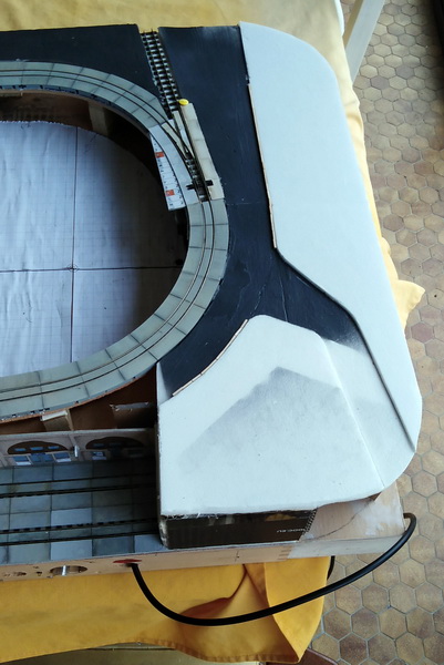

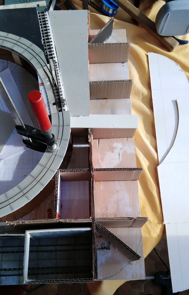

Tout d'abord, J'ai été obligé de changer mon fusil d’épaule par rapport à la construction de la base du décor. En effet j'étais parti sur un système "classique" à bas de tasseaux coupés à la bonne hauteur et supportant le décor. Je me suis vite aperçu que cette option n'était pas la plus adaptée...les calculs "savants" pour être à la bonne hauteur, les erreurs d'appréciation :rod_siflet , font que je suis plutôt rabattu sur le principe (utilisé dans pas mal d'autres réseaux de ce type) du carton entrecroisé. Finalement, c'est beaucoup plus léger, c'est costaud, et pour les hauteurs ont peut rectifier plus facilement. Voici la partie arrière modifiée:
Base 6.jpg (87.78 Kio) Vu 4081 fois
Et la même partie recouverte par ce qui me servira de sol (du Dépron):
Base 7.jpg (83.94 Kio) Vu 4081 fois

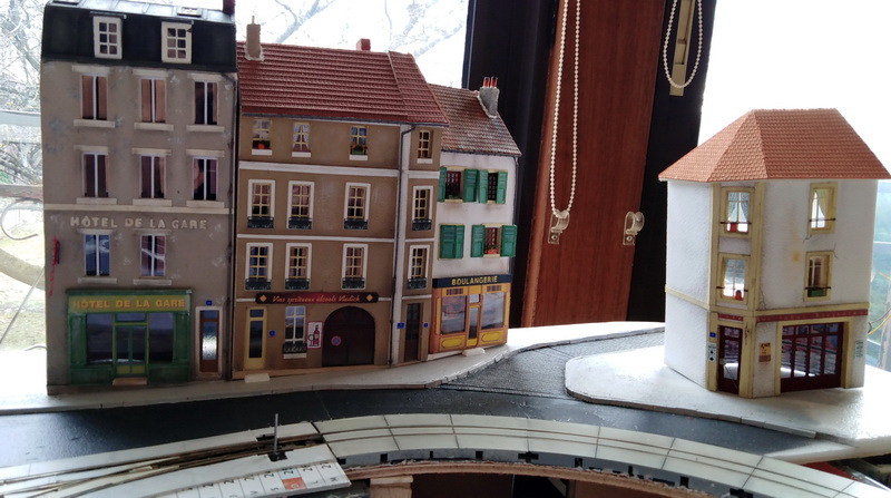

Dans la foulée, j'ai attaqué les bâtiments qui seront à l'arrière. Là aussi, finalement, ça m'a pris beaucoup plus de temps que prévu. Entre la partie "conception", l'impression à la Caméo, le collage, la peinture et la mise en place (plus, toujours les petites erreurs de calcul :rod_siflet ) c'est assez chronophage. Mais le résultat est sympa. Il manque un immeuble à droite dans la petite rue pavée, et de l'autre côté un début d'usine pour justifier l'embranchement sur la ligne de tram:
Bernard.
