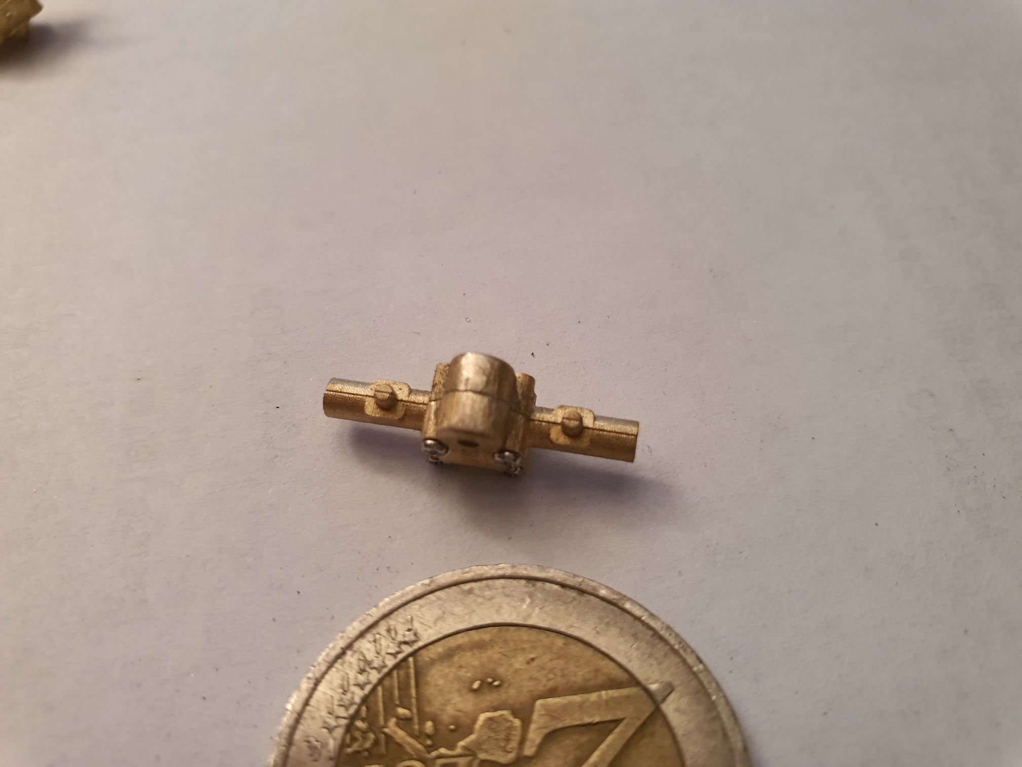

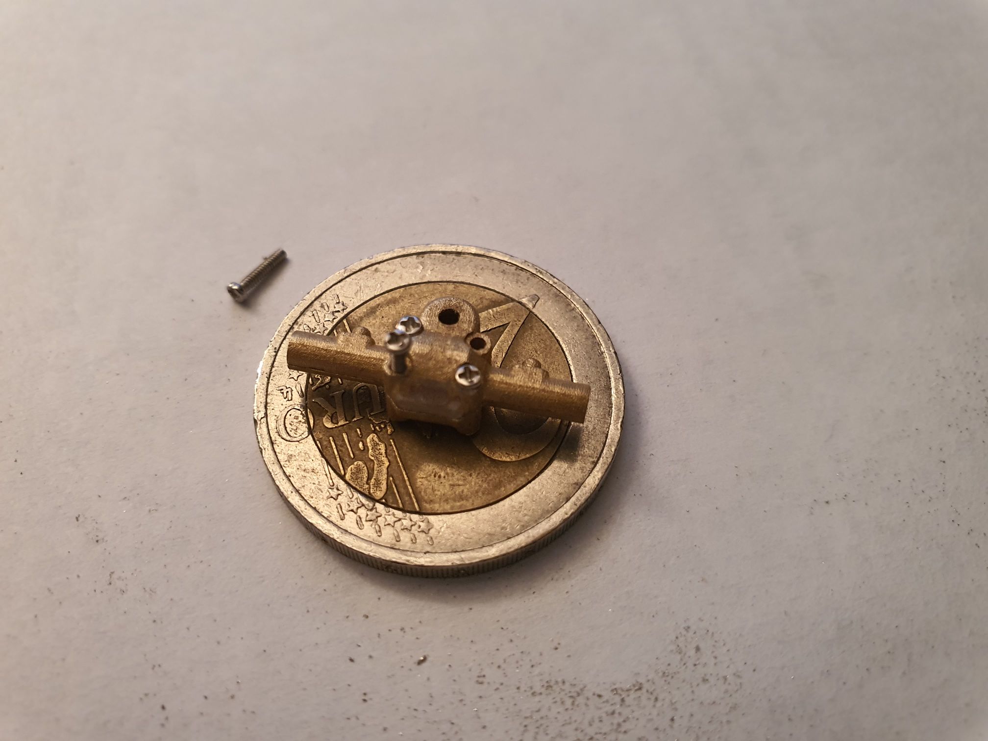

C'est trop tentant:
Assemblage des 2 demi-pièces du pont arrière par 4 vis M1x5 C7 La précision est terrible et bien sur, pour le prix, c’est taraudé #B2 :maitre:

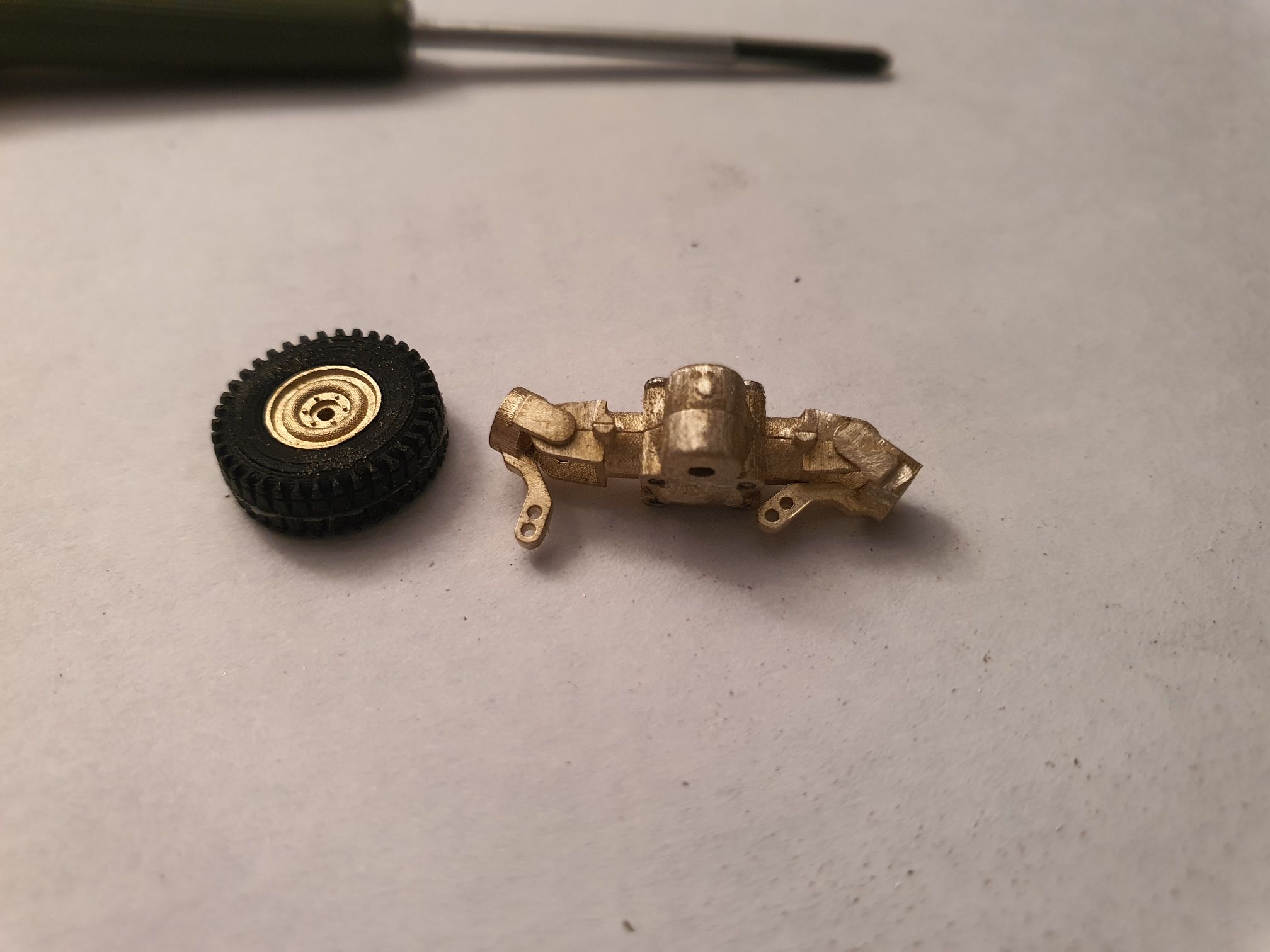

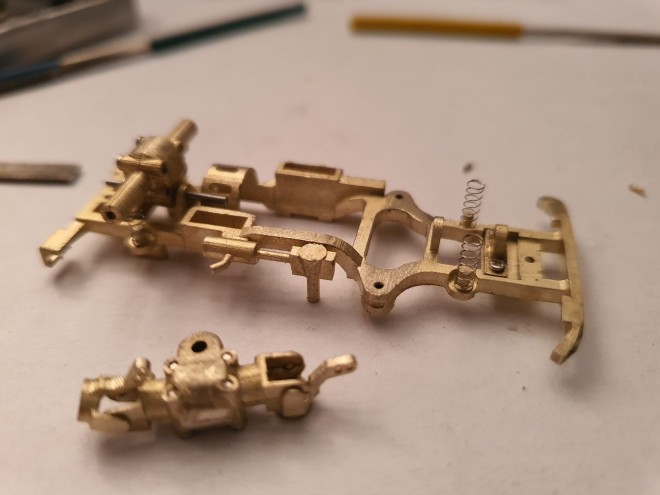

Messagepar Storm » 10 11 2020 à 19:22
Le pont avant avec ses 2 fusées et une roue... la précision est terrible :C4
Seul bémol : pas de notice :? Il va falloir que je regarde de nouveau les tutoriels de montage pour ne pas faire une connerie :B3

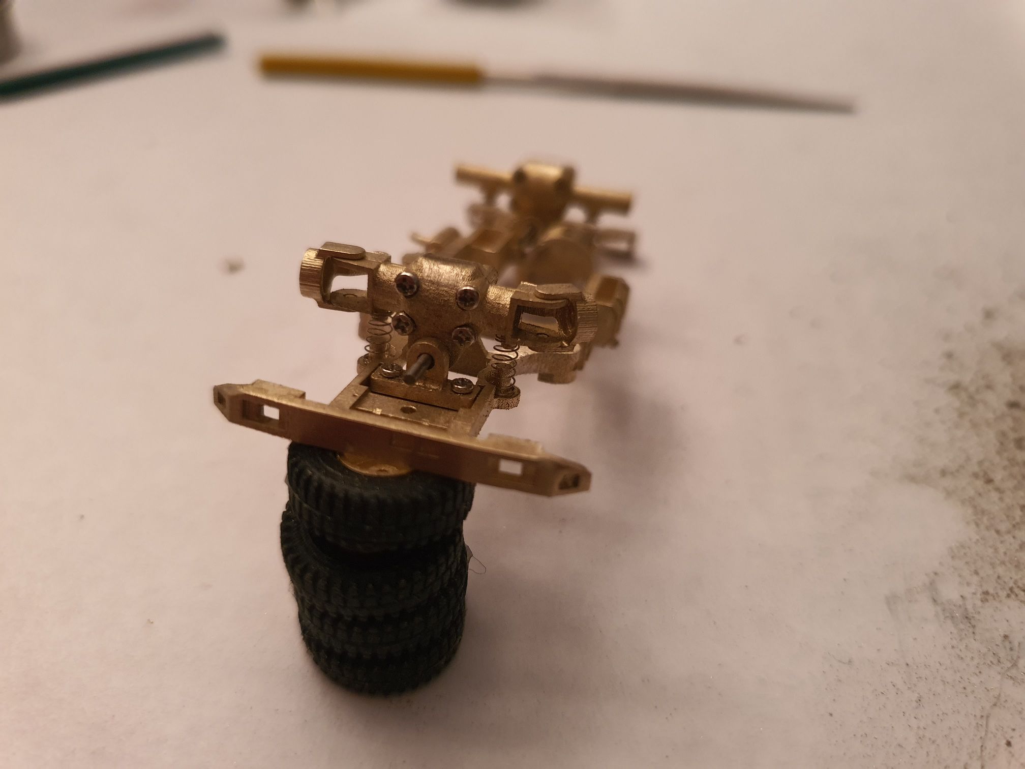

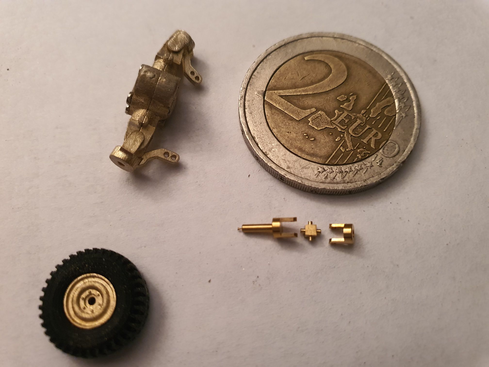

Re: Tramways et RC 1:87
Messagepar Storm » 10 11 2020 à 19:32

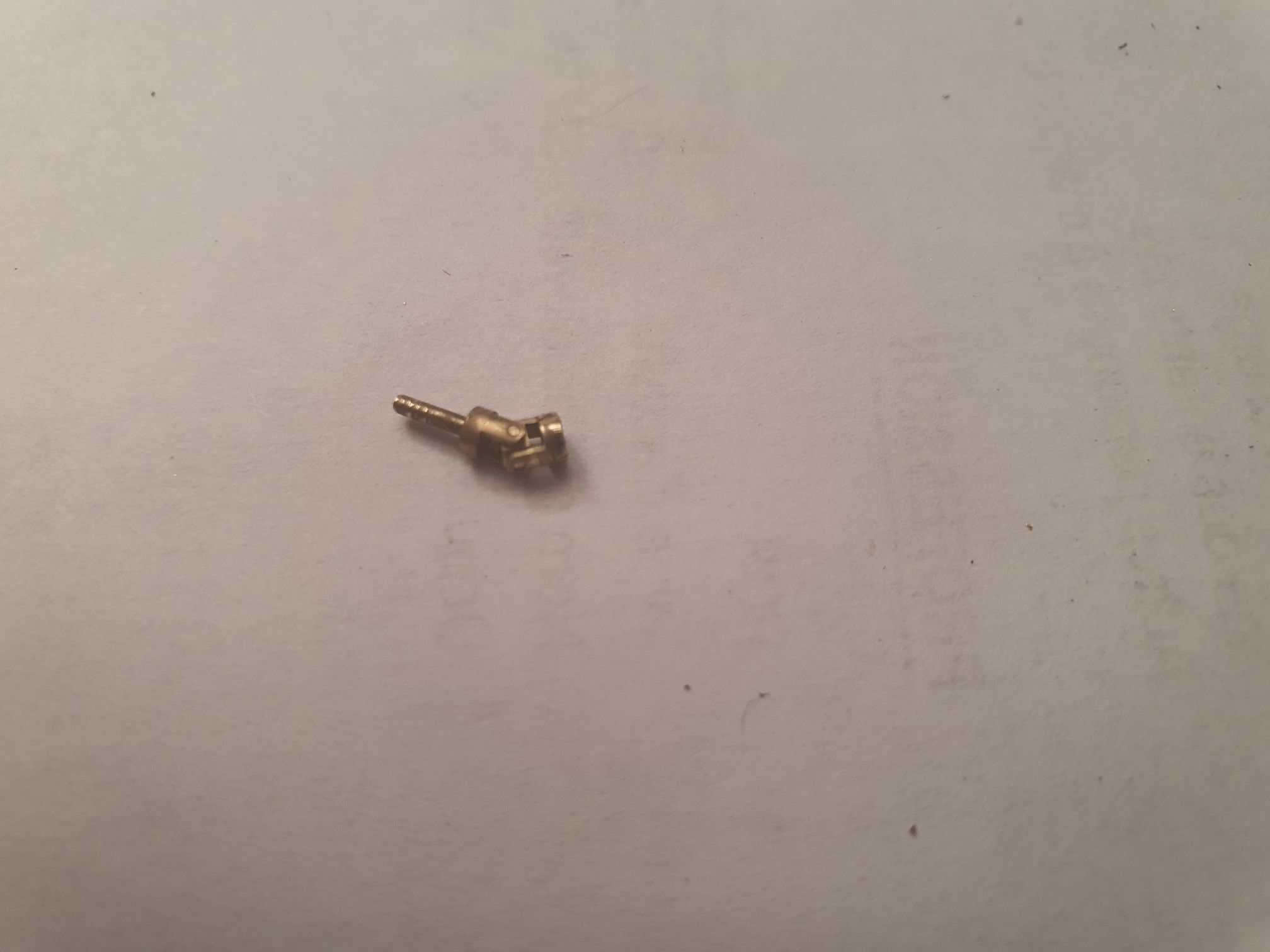

Une petite dernière pour la route
Le cardan qui va entrer là-dedans :maitre:

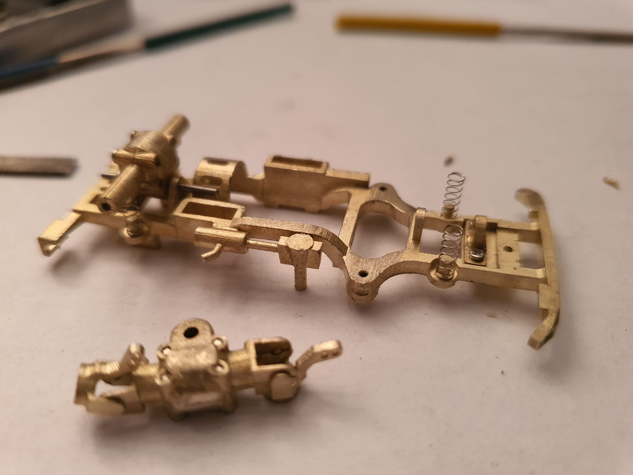

Messagepar Storm » 11 11 2020 à 01:15
Allez, une petite dernière :B3
On voit encore les ressorts de suspension à droite
Bon, on a pas 4 roues indépendantes mais ça doit aider à faire du tout terrain #B1

Messagepar JJB » 11 11 2020 à 10:13
Là ou ça va se gâter, c'est quand tu vas devoir faire le parallélismes. Quant au carrossage, angle de chasse et respect de l'épure de Jeantaud*, je n'ose même pas l'envisager :rod_siflet D9 :rod_mdr2
Cela mis a part c'est effectivement de la très belle mécanique :B3 :rod_coeur
Messagepar Patrick ze rabbit Deludin » 11 11 2020 à 11:10
Tiens, je passais par là...
Belle bête et superbes pièces de fonderie #B6 qui ne semblent pas nécessiter beaucoup de retouches.
Les deux ressorts en fil fin semblent très souples, suffisamment pour absorber les irrégularités de la route en H0 : ça évite le côté irréaliste des véhicules qui tressautent ou qui plantent un chou à la première bosse, comme on le voit parfois dans certaines vidéos.
les progrès de la mécanique miniature font que c'est vraiment à l'échelle H0.
Je me rappelle des premières voitures de Faller AMS, ancêtre du Faller Car System genre "Circuit 24", qui me faisaient rêver mais étaient un peu grosses :
Storm, je vois que, pour travailler, tu appliques la méthode africaine : 4 roues et hop ! on a un pont élévateur :H1 !

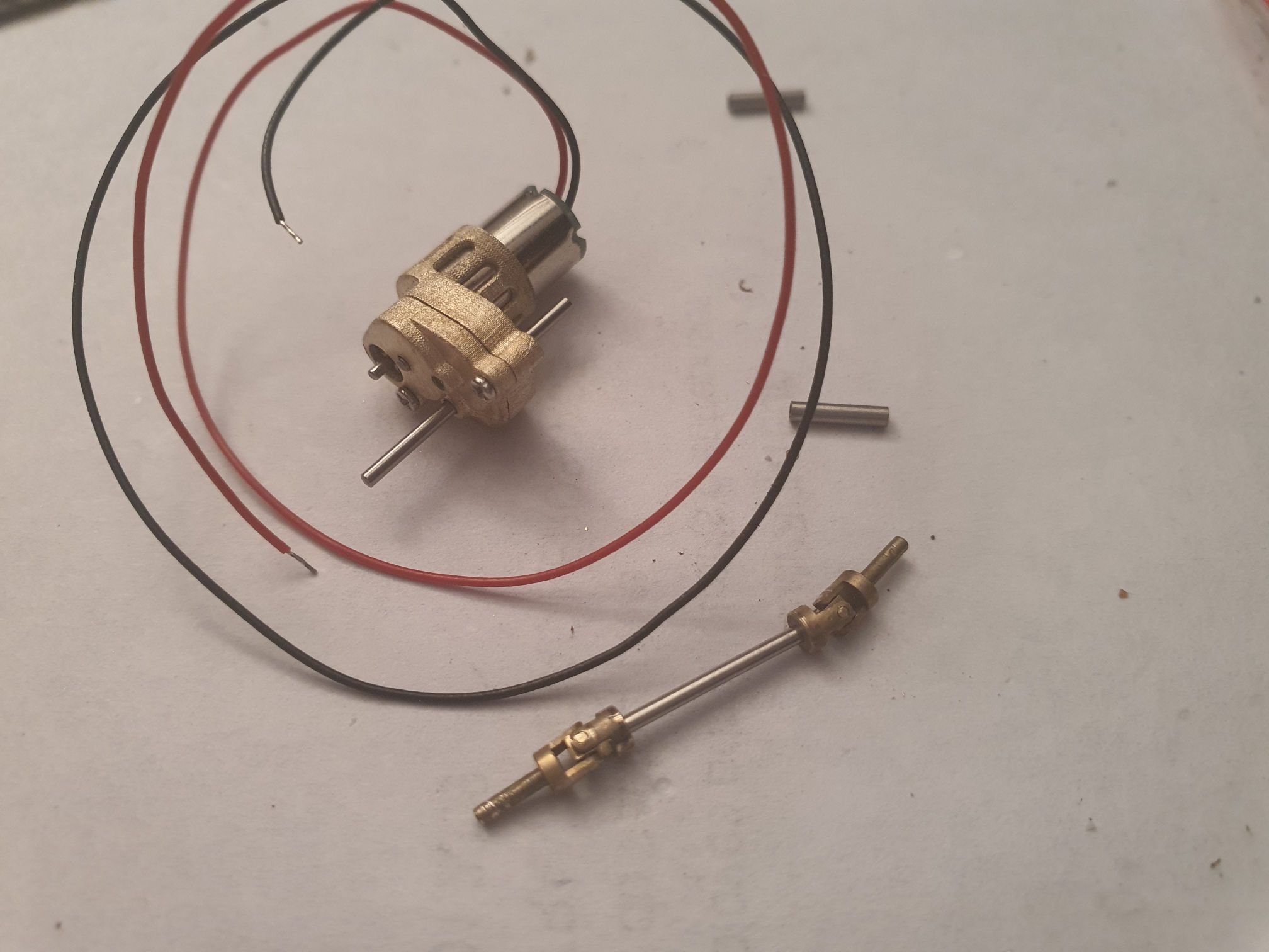

Messagepar Storm » 11 11 2020 à 19:48
Une après-midi pour comprendre comment monter le reducteur, ajuster tout ça et monter les cardans :C4
Une petite notice aiderait bien pour trouver dans quel sens monter les pignons et sur quel axe. Idem pour trouver le bon axe pour l'essieu avant, les cardans devant rentrer dans les fusée H4 Encore un peu d'ajustage pour que ça tourne bien libre et on pourra essayer. Il va me manquer la batterie pour finaliser le câblage mais je devrais pouvoir commencer à avancer :B3
D'ailleurs, il est ou le plan de cablage :D3 :C1
Messages: 23945
Messagepar Galloping Goose » 11 11 2020 à 20:44
A côté du plan de montage, hé, ballot! :rod_mdr2
Messagepar pelican » 12 11 2020 à 09:35
C'est très propre, c'est très propre ... il aurait pu nettoyer la pièce de 2 € :C6
