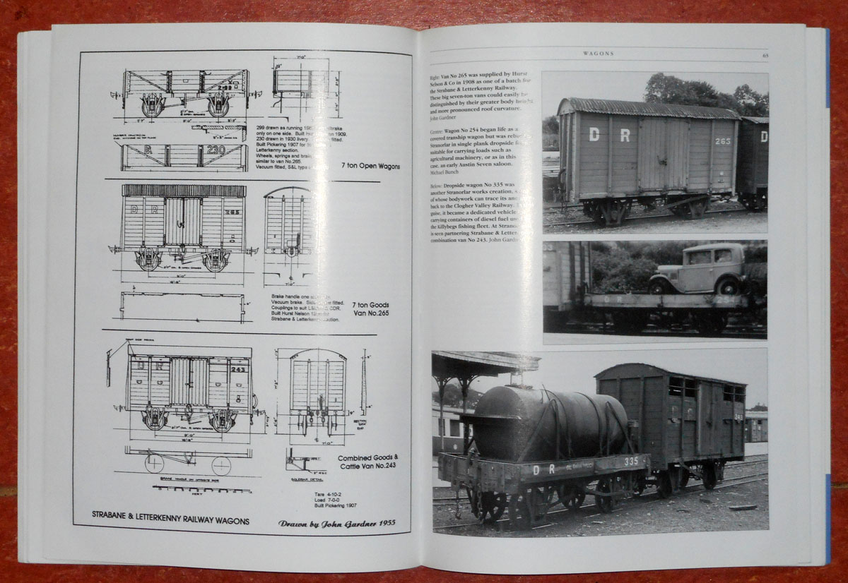

Messagepar Patrick ze rabbit Deludin » 25 10 2020 à 13:37
Le livre est arrivé hier matin :ipb-251 .
Je m'étais promis de juste y jeter un coup d’œil, mais je n'ai pas pu m'en empêcher et je l'ai lu en entier !

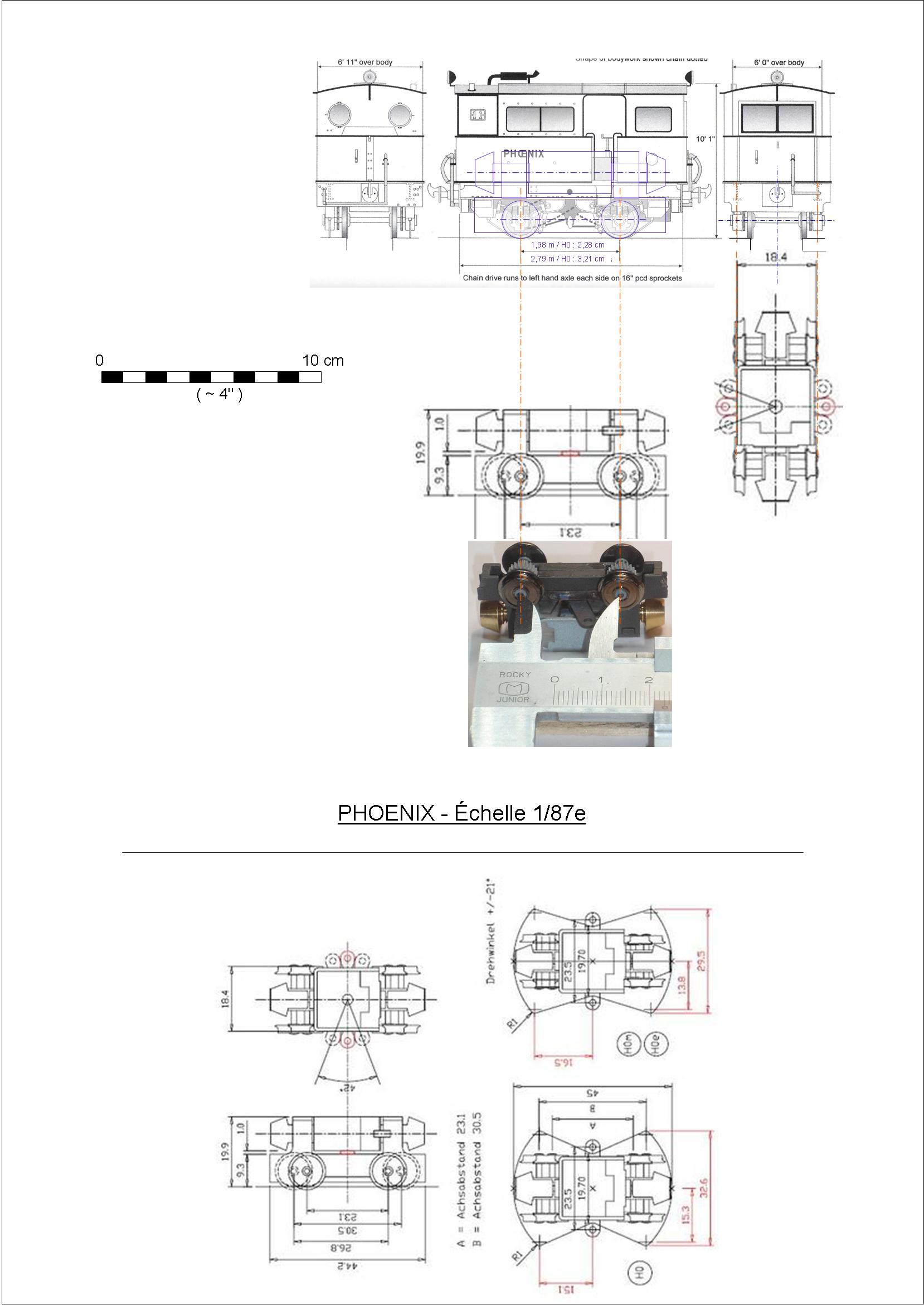

LE livre, la bible pour les modélistes du CDR #B6 , qui sont tout de même nombreux, avec des photos de détail et plans cotés :
Je me suis donc empressé de mettre le locotracteur Phoenix à l'échelle H0, histoire de vérifier si un châssis motorisé Halling pouvait convenir et... ça marche :ipb-251 (la feuille est au format A4) !!!
Même pour l'écartement et le Ø des roues (cliquer pour agrandir).
Bon ben yapuka, mais ce sera la "Saison 2", début 2021... si j'ai fini ce que j'ai en cours.

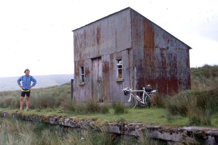

Avec les vœux de Mark (musée du CDR), j'ai reçu une mauvaise nouvelle : la gare en tôle ondulée de Barnesmore n'existe plus !
Elle a bien été rasée lors du nouveau tracé de la N15, donc ça n'est pas récent.
Peu de photos connues (deux) et vues de bout donc aucune idée de ce à quoi elle ressemblait de face, l'arrière étant bloqué contre le talus car il y avait un pont routier à proximité.
Barnesmore Halt :
https://hydeparknow.uk/2019/12/31/the-c ... -railways/
et une autre en N&B récemment vendue sur un site spécialisé, vue dans l'autre sens. on distingue à peine la halte à droite :
Il y a bien la halte de Ballinamore, qui existe (existait en 1990) toujours mais elle me semble plus grande (photo couleur extraite du "post" de Roger) :

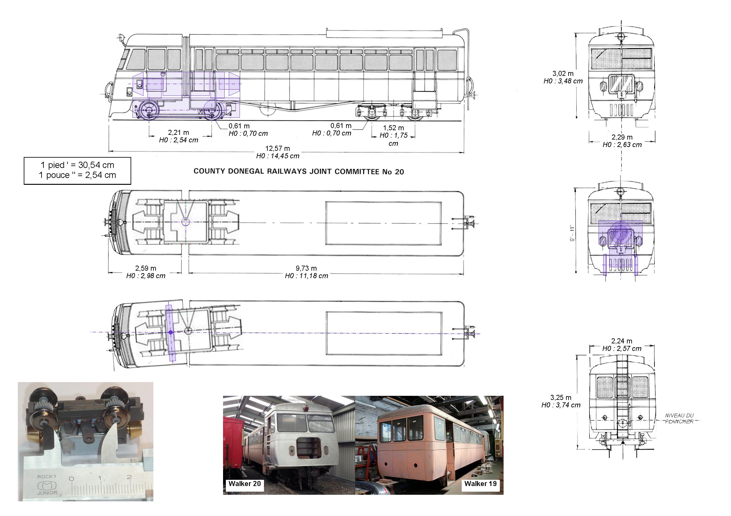

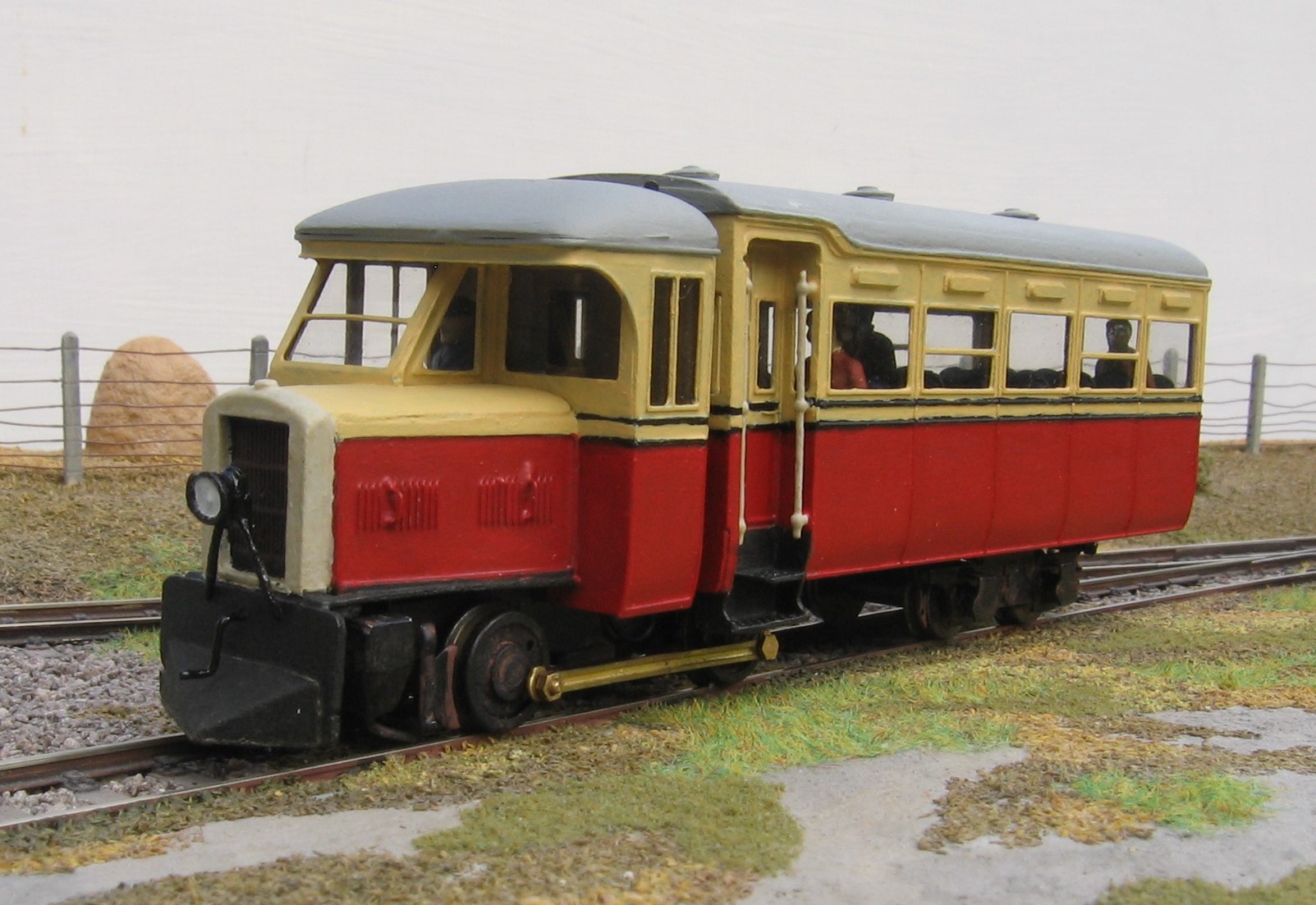

Voilà ce que pourrait être le Walker 20, projet établi à partir du livre que j'ai pu me procurer grâce à Paul T :F5 #B6 :
viewtopic.php?f=4&t=12529&start=15#p461723
viewtopic.php?f=4&t=12529&start=15#p462637

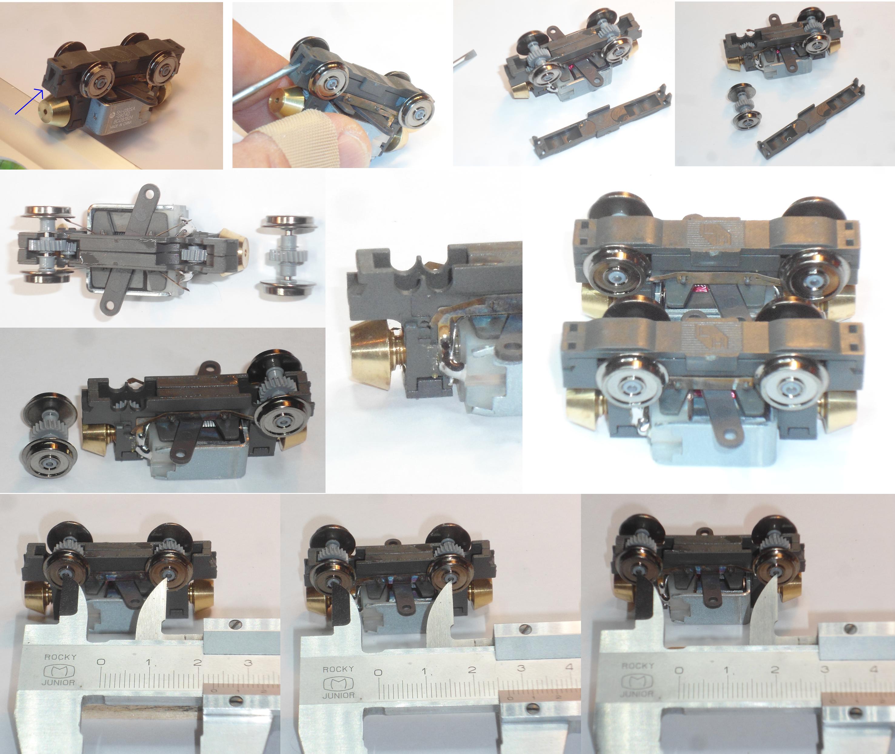

J'ai évidement mis le plan à l'échelle H0 pour voir ce qu'allait donner le châssis Halling, qui sera à l'avant pour 2 raisons :
* les différents entraxes possibles sont trop grands pour le boggie arrière,
* je préfère tirer que pousser, ça minimisera encore les risques de déraillements (...en expo lorsque vous avez le dos tourné, de préférence).
Voici ce que donne la théorie :

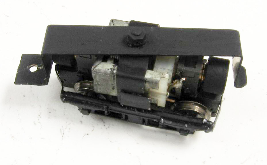

Malgré le boggie arrière, qui sera évidemment articulé, je vais peut-être remplacer la bride que j'ai imaginée pour tenir le moteur dans le tracteur par deux brides articulées, l'une dans le tracteur et l'autre dans la caisse.
Cela donnerait une amplitude supérieure en termes de rayon de courbure.
Comment je vais faire ces brides ? Je n'en sais strictement rien !!!!

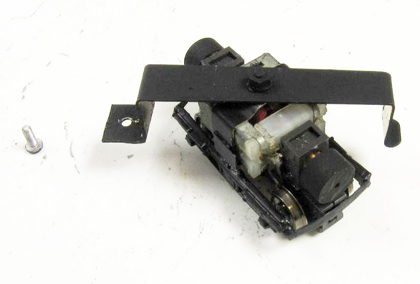

Une façon possible de réparer le Halling en place est de regarder ce que mon ami Alan Catlow a fait. Voir viewtopic.php?f=6&t=8788&start=15
Cela peut ne pas vous aider ou vous donner quelque chose à mâcher!/It may not be of help or may give you something to chew on!

Merci pour le lien, je savais que j'avais vu un montage articulé mais je ne retrouvais pas où.
Je remets ici les photos du montage ("cradle" = berceau) d'Alan Catlow qui permet d'avoir une double articulation :
Le montage de Beyer-Garrat semble aussi performant, mais... je ne m'en sens pas capable !!!
